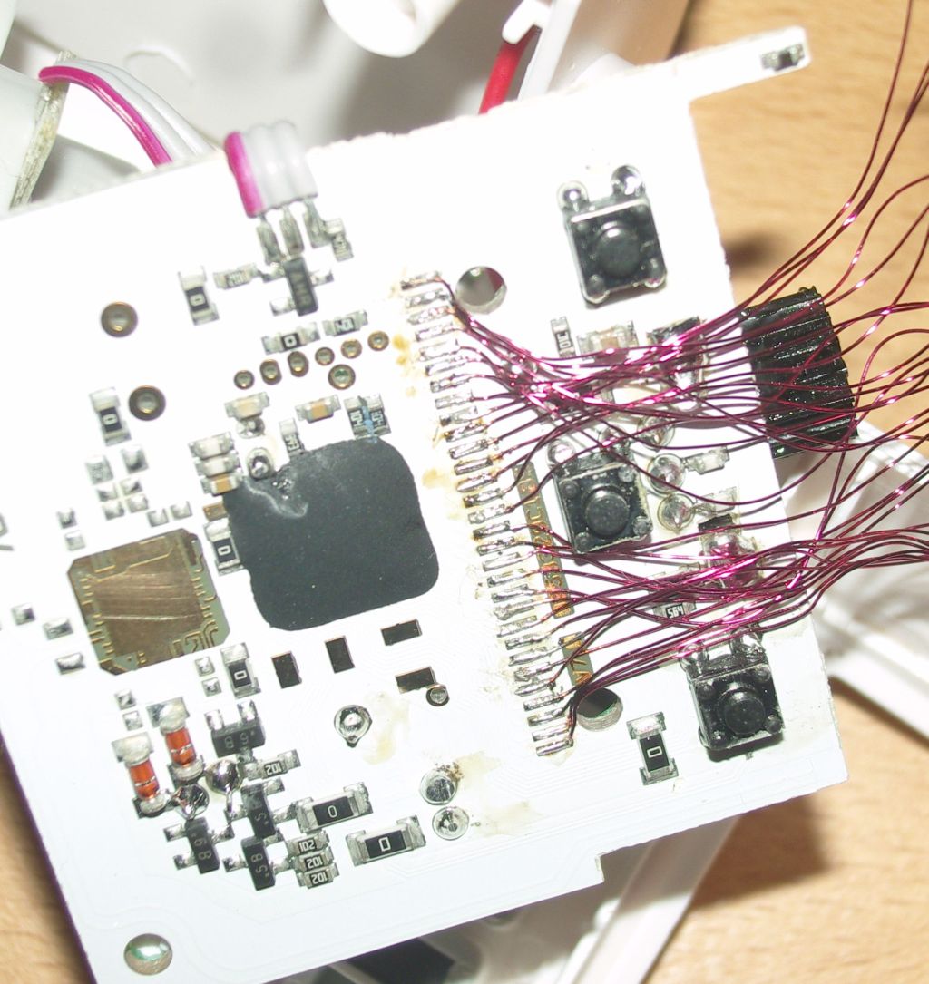

ich habe hier einen Thermostaten mit einem kleinen Segment-LC-Display
welches Temperatur und ein paar Symbole anzeigt. Ich möchte nun den
Displayinhalt auf meinem Rechner anzeigen.

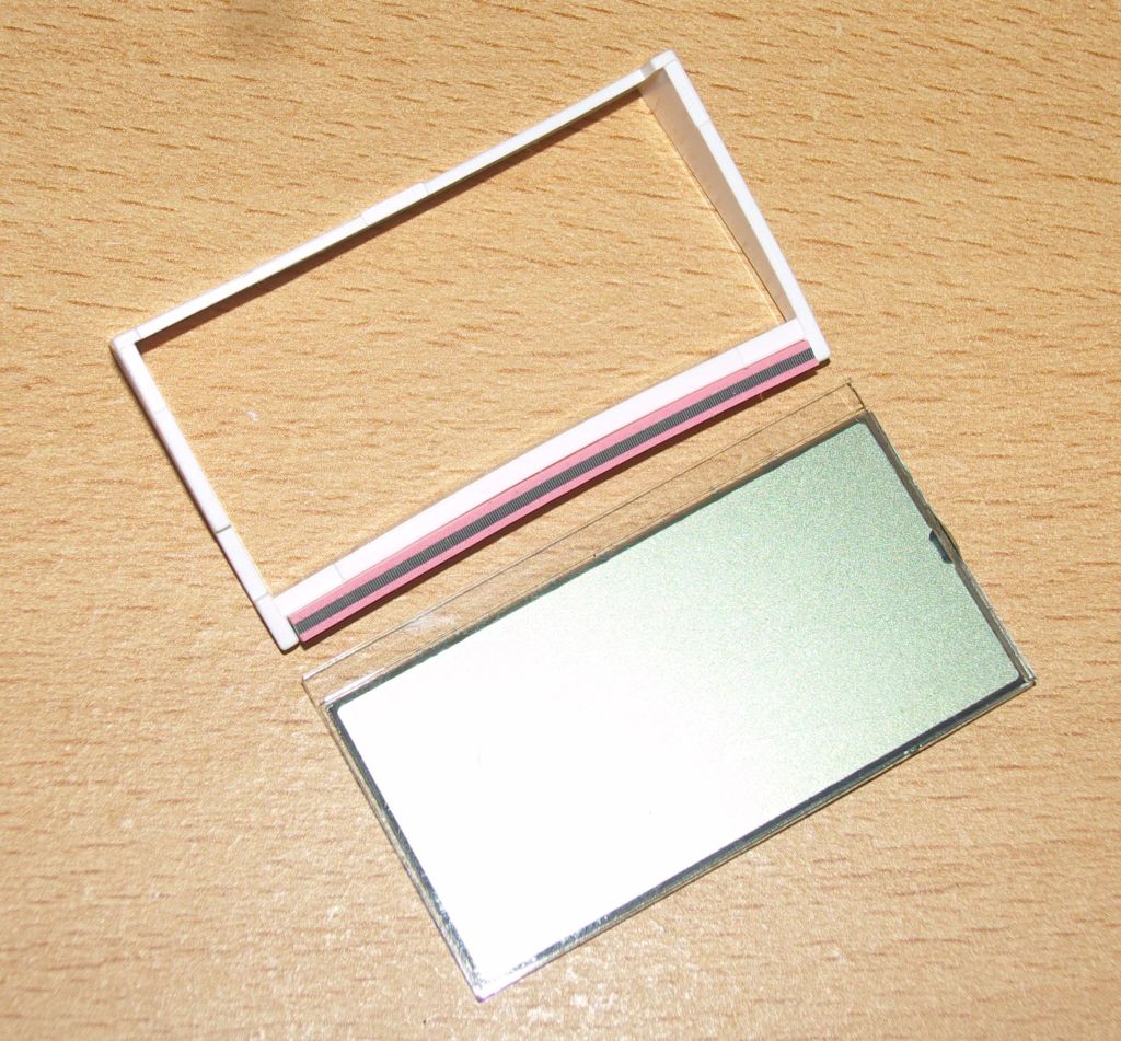

Das Display wird über einen Gummi-Zebra-Verbinder mit 30 Kontakten auf
der Platine verbunden. Daher dachte ich greif ich doch einfach mal die
Kontakte zum Display mittels Fädeldraht ab und kann damit ganz einfach
den Inhalt einlesen.
Leider werde ich nicht so ganz schlau daraus wie die Displayansteuerung
funktioniert. Die Schaltung wird mit 3V (2AA Batterien betrieben). Zu
VCC bzw. zu GND messe ich von jedem Pin aus mehr oder weniger konstant
1,5V bzw. -1,5V, sehe aber keine nenneswerte Änderung wenn sich der
Displayinhalt ändert.
Kann mir jemand sagen wie solche LC-Displays funktionieren?
Danke und Gruß,
Alec

Welcher Pin zu welchem Segment gehört, sieht man meist, wenn man mit
geeignetem Blickwinkel die transparenten Leiterbahnen auf dem Trägerglas
verfolgt

Ich habe mir mal eine Wechselspannung erzeugt und mit zwei Kontakten den
Zebraverbinder abgetastet.
Dabei glaube ich im Prinzip die Segmentanschlüsse and die Backplanes
identifiziert zu haben, denn nur in der gefundenen Kombination habe ich
eine kräftige und saubere Anzeige.
Problem: Ich habe vier Backplane-Pins ganz rechts gefunden, die aber
irgendwie alle auf dieselbe Backplane zu gehen scheinen. Egal welchen
dieser vier Kontakte ich als Backplane verwende, es leuchten pro
Segment-Pin immer vier LC-Segmente zusammen auf.
Jemand eine Idee?
MfG,
Alec

Um die Zuordnung der Pins zu den Segmenten zu finden, könntest Du immer
einen Streifen mit Isolierband abkleben und schauen, welche Segmente
ausfallen. Ist zwar etwas mühselig, führt aber zm Erfolg.

> Egal welchen dieser vier Kontakte ich als Backplane verwende,
> es leuchten pro Segment-Pin immer vier LC-Segmente zusammen auf.
Die anderen 3 Backplanes hast du nicht angeschlossen, richtig ?
Verbinde sie mal (zur Vorsicht je über einen 10k Widerstand)
mit dem von dir angesteuerten Segment-Pin.
Das Multiplexen von LCD mit 4 Backplanes erfordert Teilspannungen.
http://www.nxp.com/documents/data_sheet/PCF8566.pdf
Gast #2405923
Die Zuordnung der Segmente habe ich schon. Ich hatte nur erwartet das
pro Backplane-Pin jeweils nur eines der vier Segmente aktiv werden
würde.
Daher auch Danke für den Link. Das Datenblatt ist genau das was ich
gesucht habe. Habe mal den Original-Treiber ans Oszilloskop gehängt. Das
Pattern entspricht genau der dort beschriebenen 1:4 Backplane
implementierung (s. Bild im Anhang)
Habs nur überflogen, muss es mir nun nochmal durchlesen warum ich die
vier Spannungspegel brauche und es kein einfaches Multiplexing ist ala
vier Pins, vier Segmente... :)
