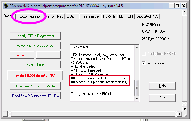

hallo, als newbee in sachen pics habe ich ein paar fragen.
irgendwie bekomme ich den pic nicht ans laufen, leider sind die config
data ( ähnlich den fuse bytes beim atmel ?) im hexfile nicht vorhanden (
bild im anhang)  und ich tue mich schwer, die manuell einzustellen. die
sw für meinen sprut brenner 5 sieht bei der pic configuration ganz
anders aus, boden und lvp= rb3:gpio finde ich dort nicht !
auch wird das aus den einstellungen res. config word ( 3F71 ) nicht
angezeigt . mit einer anderen software  ( PICPgm Development Programmer
) sieht es ähnlich aus, bei lvp kann mann nur en/dis einstellen,
rb3:gpio auch nicht und boden fehlt auch .
kann mir jemand mitteilen, wie ich da am besten vorgehe ?
kann ich anstatt des 873/876 auch den 886 einsetzen, ohne das hex file
ändern zu müssen, ist der kompatible ? ich benötige den pic für das
projekt ---> Beitrag "Geiger Counter Sparkfun"

Na dann schreib sie doch in den Code und assembliere komplett!
Oder nimm einen Programmer, der die Eingabe der Config erlaubt (kenne
die von Dir verwendeten leider nicht. Ich verwende die Tols von
Microchip. Kosten nichts und funktionieren prima!

Du kannst doch beim Programm prenner von sprut unter PIC-Configuration
alle Config-Bits einstellen (lila Ellipse im Bild).
Oder Du baust das ins Programm ein, z.B. mit
  __CONFIG _CP_OFF & _WDT_OFF & _BODEN_OFF & _PWRTE_ON & _RC_OSC & _WRT_OFF & _LVP_ON & _CPD_OFF

hi, wie gesagt ich bin da ein absoluter newbee, läuft der sprut den mit
der microchip sw und wenn ja, mit welcher (link) ?
habe leider keinen kompl. quellcode, nur das hex file und habe noch nie
irgendwelche compiler benutzt (welchen comp. brauche ich denn ?)
das geht wie ich geschrieben habe leider nicht ! ich kann da was
einstellen aber eben nicht alles so wie in dem 1. bild der jap. brenner
sw
http://www.asahi-net.or.jp/~gt6s-sbic/electro/index-j.htm
(in google übersetzer einfügen, nicht toolbar übersetzer verw.)
im kapitel 6-x findet man einige programm beispiele, aus denen der
japanische entwickler des projektes das wohl zusammengesetzt hat (kann
man eigendlich aus dem hex file wieder den assembler code rückwandeln ?)
