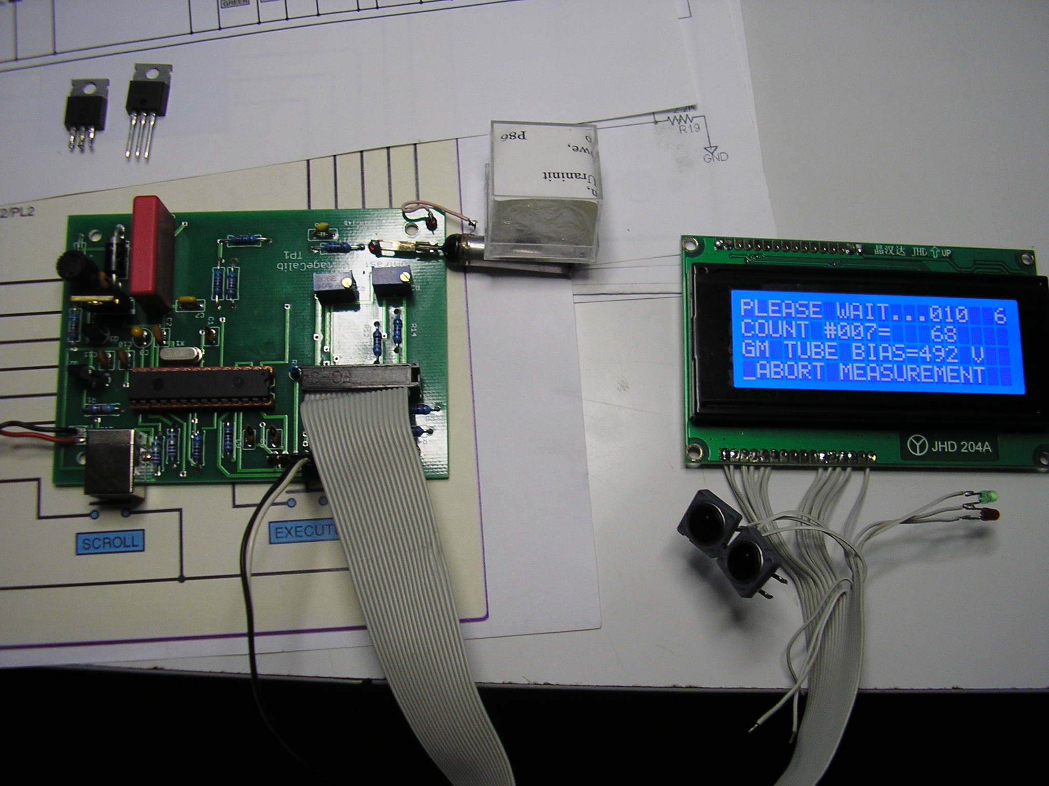

von R. H. (snapper)

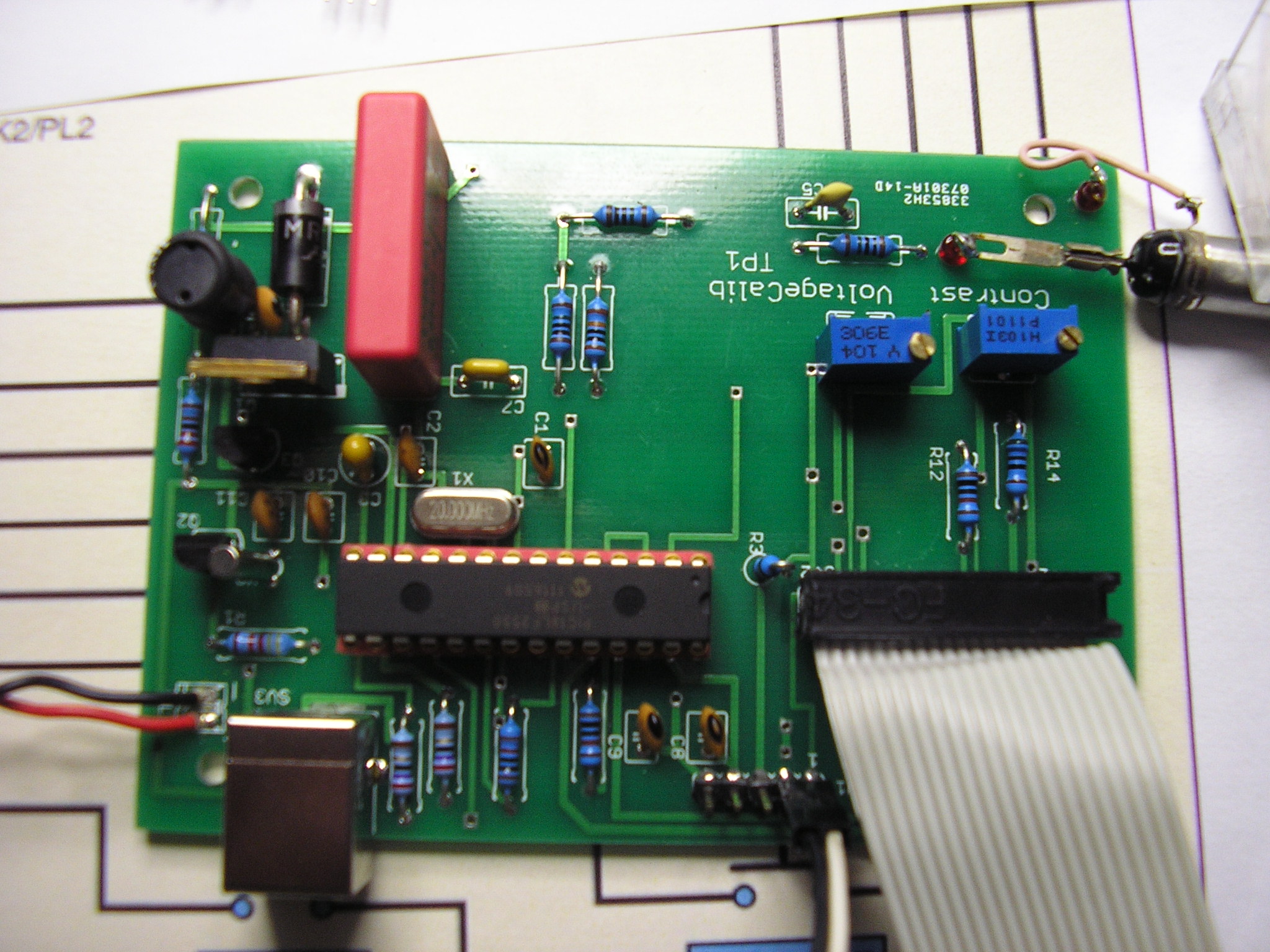

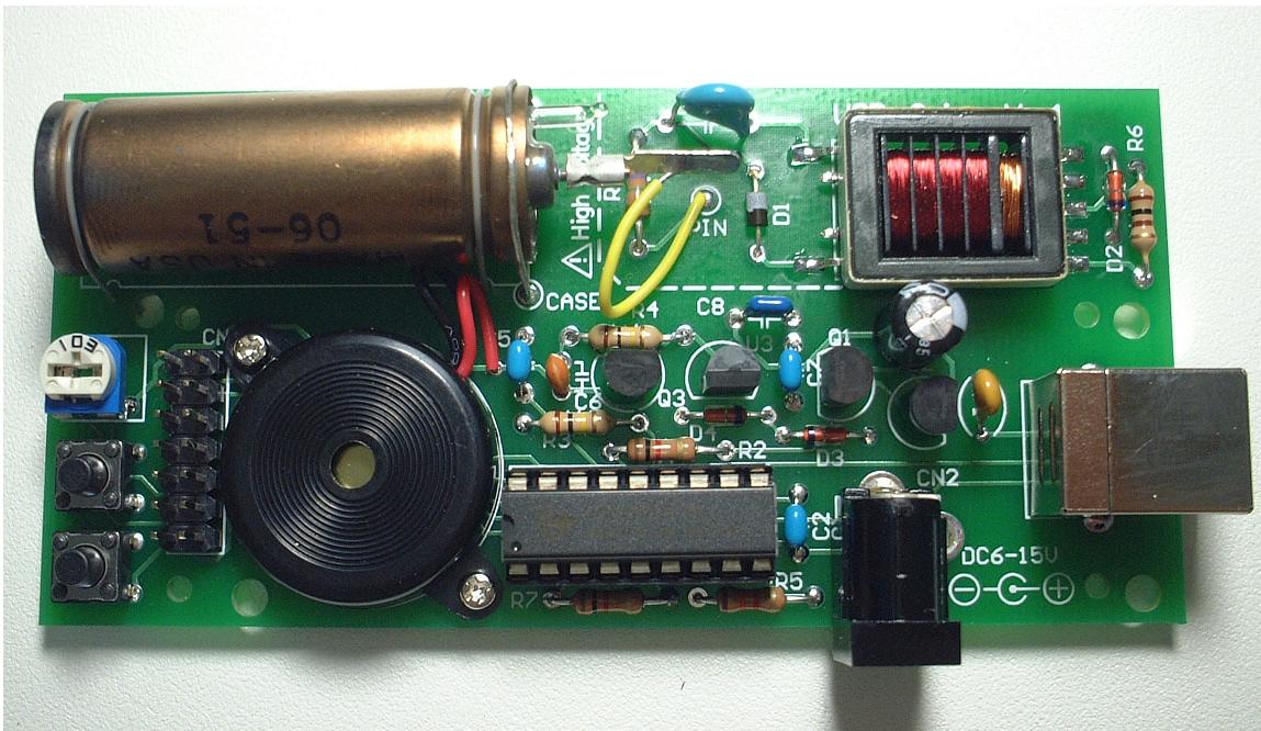

Aus aktullem Anlass bin ich auf dieses Teil hier gestoßen
http://www.sparkfun.com/products/9848
http://dlnmh9ip6v2uc.cloudfront.net/images/products/09289=04.jpg
so etwas müsste sich doch auch günstiger selbst nachbauen lassen ?
bei sparkfun ist der momentan eh nicht lieferbar und mir pers. auch zu
teuer. einige hardware unterlagen von dem teil sind hier einzusehen :
http://www.sparkfun.com/datasheets/Sensors/Radiation/Geiger_Counter-v19.pdf
http://www.sparkfun.com/datasheets/Sensors/Radiation/Geiger_Counter-v19.zip
http://github.com/a1ronzo/SparkFun-Geiger-Counter/commit6415adc0151aa38792fdeae208ac2c38da2c174b
fehlt noch die software für den atmega und ein auswerteprogramm für den
PC. müsste sich doch ev. mit einem arduino o.ä. realisieren lassen,
damit wäre schon mal die hälfte der hardware "gebacken", mit einem zus.
display für mobilen betrieb wäre auch nicht schlecht! div. schaltungen
für den reinen zählrohr betrieb sind im netz genug vorhanden, nur leider
keine DIY für einen selbstbau einer lösung mit usb und display, in der
richtung habe ich leider so recht nichts gefunden !?
Find ich eher unsinnig, viel Aufwand in die PC-Anbindung,
wenig Geld für's Zählrohr, um so kleiner, um so unempfindlicher.
Aber statt selber messen hilft messen lassen:
http://odlinfo.bfs.de/

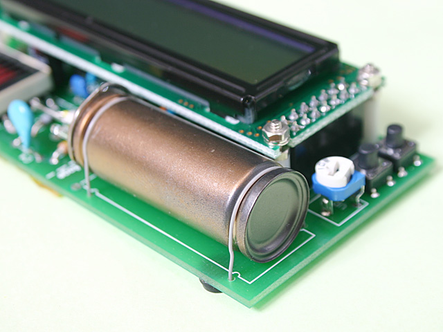

von R. H. (snapper)

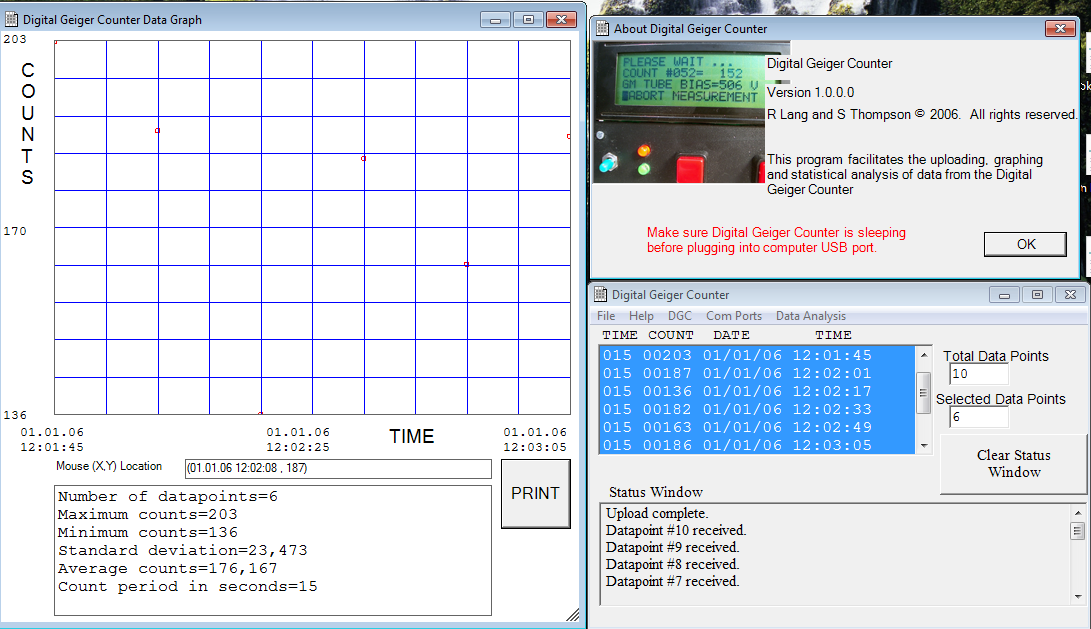

ich stelle mir aber eher sowas hier vor, bild !
vllt. lässt sich dafür das msp430 launchpad als zähler verwenden,
ähnlich dem hier : http://www.youtube.com/watch?v=ml1emxlFFOw
das ich und sicherlich noch so einige andere ohne sinnvolle anwendung

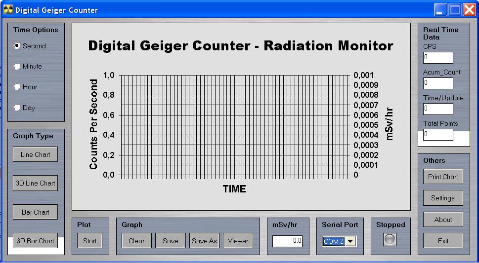

rumliegen haben. eine software habe ich hier gefunden, lässt sich vllt.
verwenden / anpassen : http://www.imagesco.com/geiger/winxp.zip
zum thema um so kleiner, um so unempfindlicher: Frieseke & Höpfner
zählrohre habe ich auch noch liegen, die sollten sich dafür verwenden
lassen.
http://true-random.com/homepage/projects/gmz/
http://www.chetan.homepage.t-online.de/sonstig/DETEKT.HTM
von R. H. (snapper)
http://www.imagesco.com/geiger/Software%20Manual.pdf
schade, nur für xp (ich dachte da an die verwendung mit einem alten PDA)
mein handy to ser. kabel hat die SW schon mal zugelassen.
http://www.imagesco.com/geiger/geiger-counter-index2.html

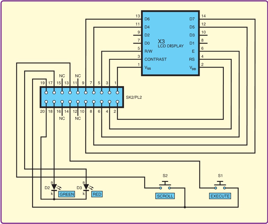

von R. H. (snapper)
ups, bild vergessen !
The RS232 adapter outputs the Counts Per Second (CPS) to the computer's
serial or USB port.
You can write your own software to communicate with the RS-232 adapter.
The RS-232 serial data is sent out as a two byte number (most
significant byte first) with the following specifications: 9600 Baud,
Inverted, 8 data bits, no parity and one stop bit.
You may also use the USB adapter to communicate to the software using
the standard COM port. The USB to Serial Adapter sets the USB
communication to COM port 3.

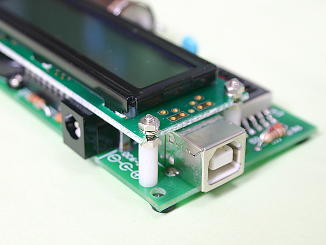

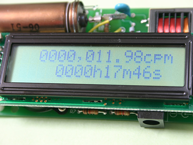

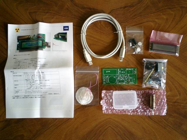

von R. H. (snapper)
dann spiele ich hier jetzt mal ein bisschen alleinunterhalter

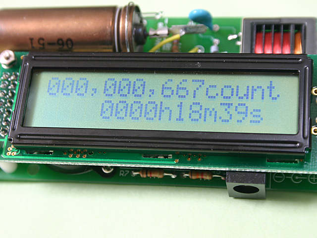

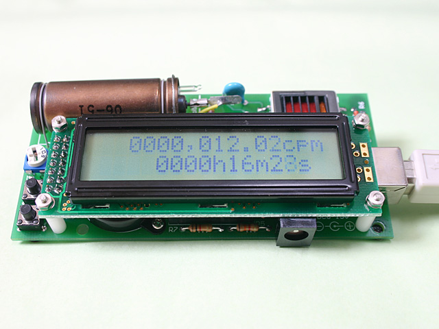

http://strawberry-linux.com/catalog/items?code=53002
http://strawberry-linux.com/pub/gmkit.pdf
lt. stückliste im pdf ist da wohl eine CYPRESS-CPU verbaut. der bausatz
kommt aus japan und dürfte jetzt wohl ausverkauft sein. ist unter
http://www.ustream.tv/channel/geiger-counter-tokyo in aktion zu sehen.
nettes teil, gefällt mir richtig ! und das zählrohr scheint auch was
hochwertigeres zu sein aus usa http://www.lndinc.com/products/348/

habe gerade mal die japanische PC-SW installiert und gleich wieder
gelöscht, ist im vergleich zu der oben erwähnten nicht so dolle !
ich hoffe mal das ich die leute hier mit den entsprechenden prog.
kenntnissen ( was atmega oder microchip pic´s betrifft ) etwas auf den
geschmack gebracht habe !!!

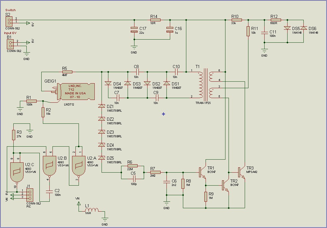

Die Engstelle sind z.Zt. die Zählrohre, weil jeder glaubt, einen GMZ zu
brauchen. Der Anstieg der Radioaktivität dürfte in Europa aber so gering
sein, dass er für diese Einfachteile nicht messbar ist.
Wer ein Schaltbild sucht, wird hier fündig:
http://www.b-kainka.de/Geiger-M%FCller-Z%E4hler.pdf
Und wer ein Zählrohr selbst bauen will, hier:
http://www.b-kainka.de/bastel76.htm

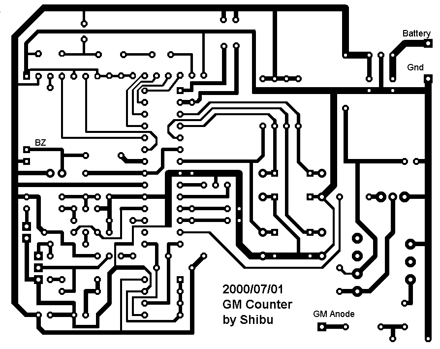

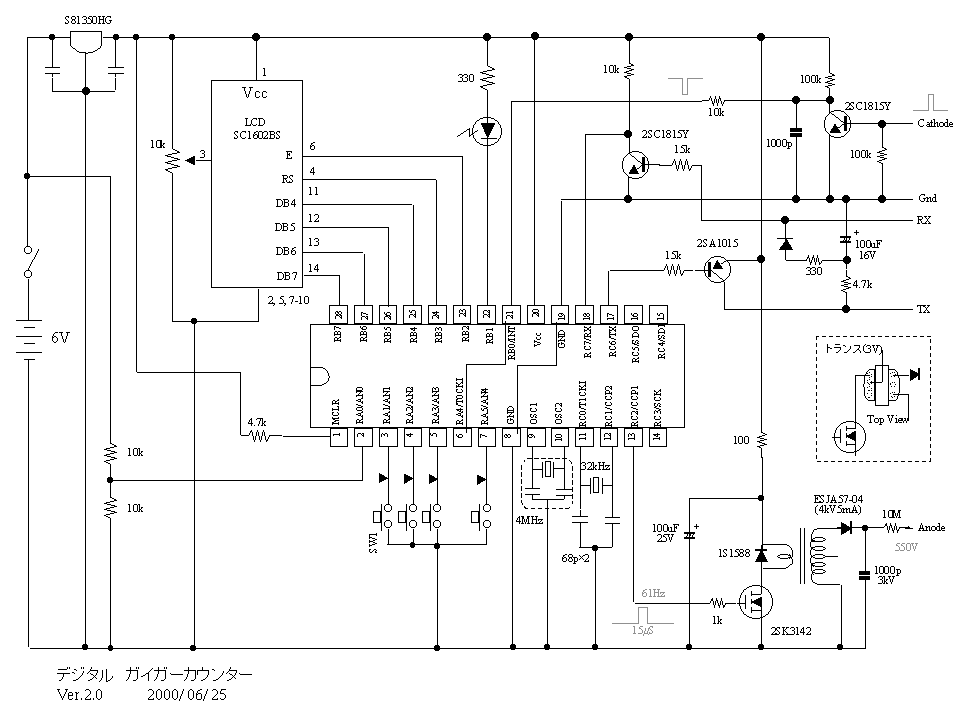

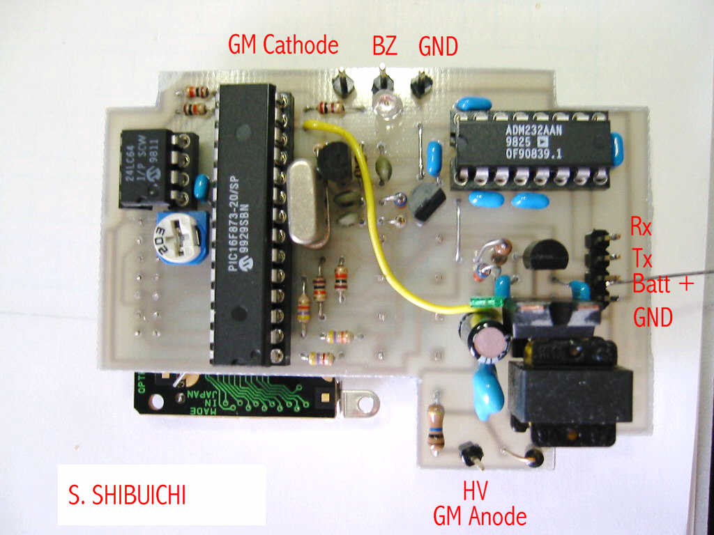

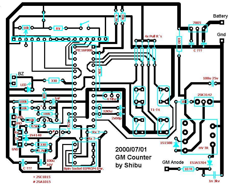

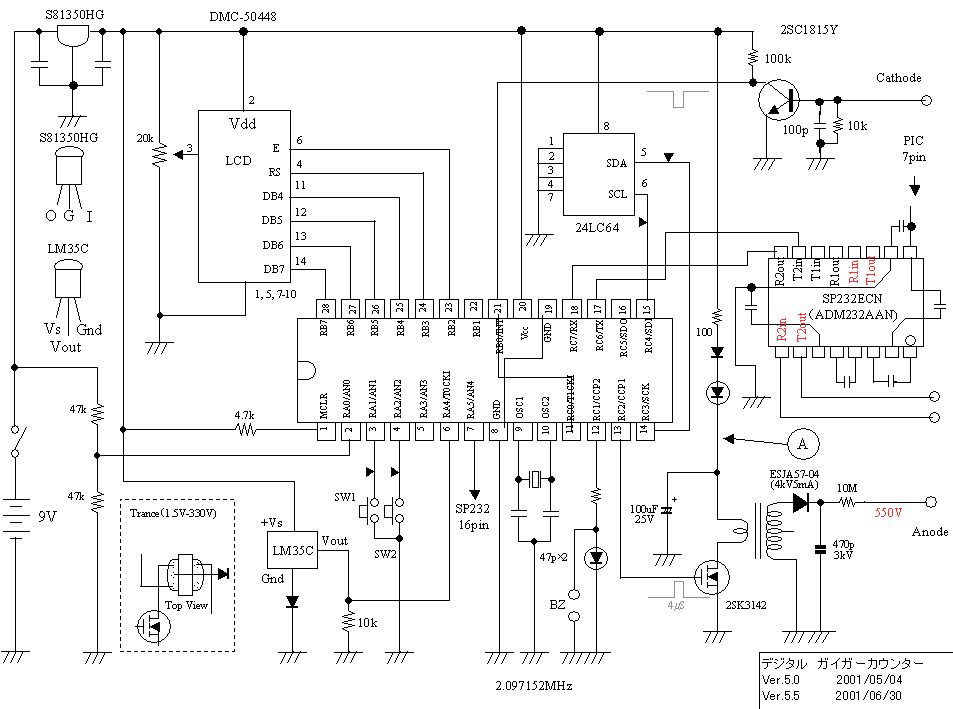

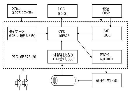

von R. H. (snapper)
doch noch fündig geworden, mit PIC16F873/6A und flash daten leider ohne
quellcode !

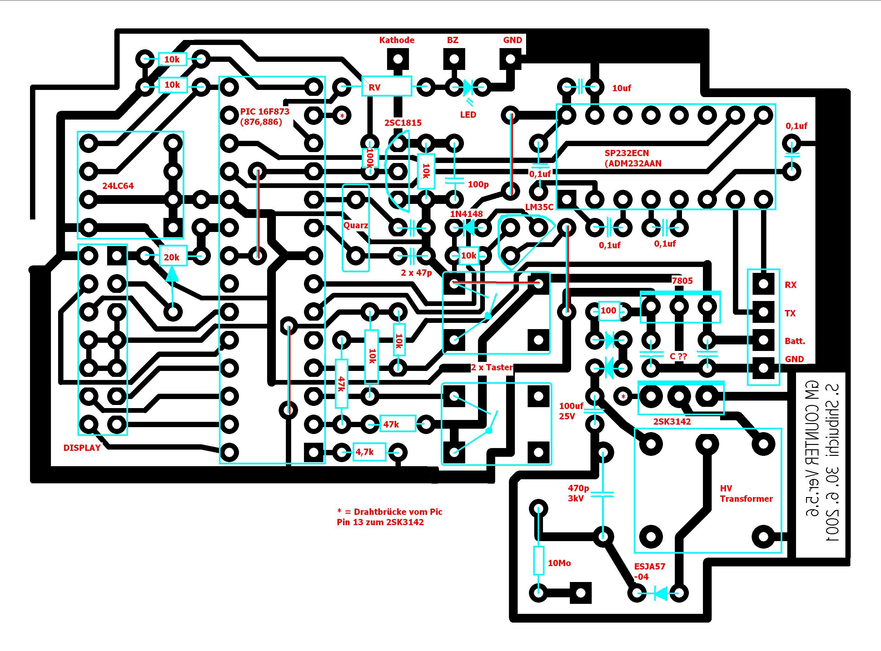

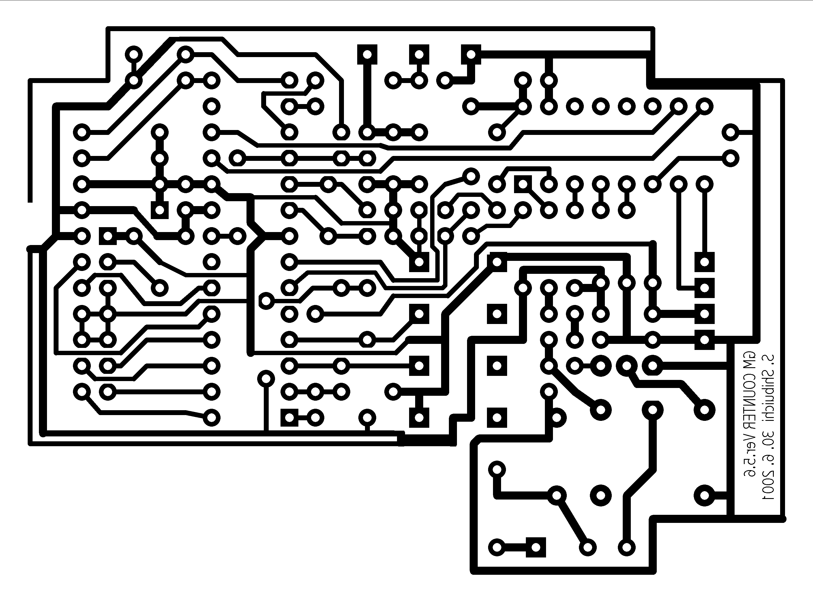

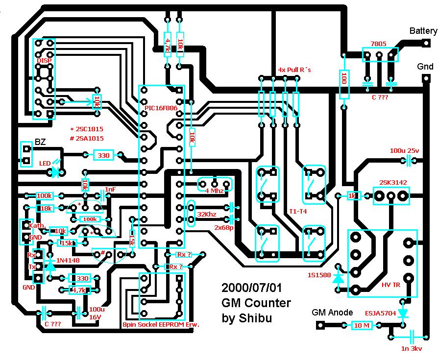

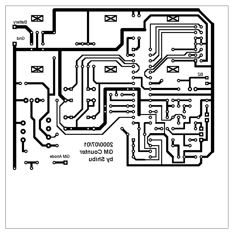

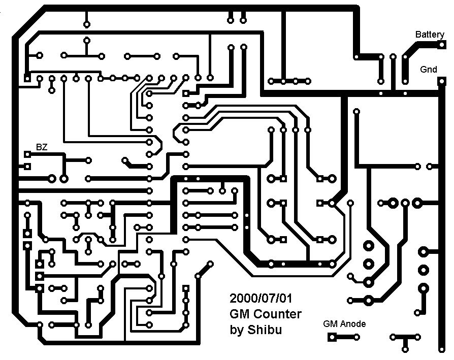

von R. H. (snapper)

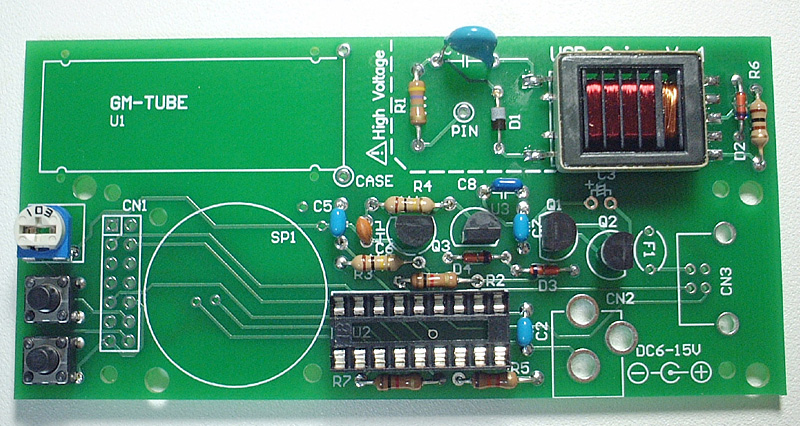

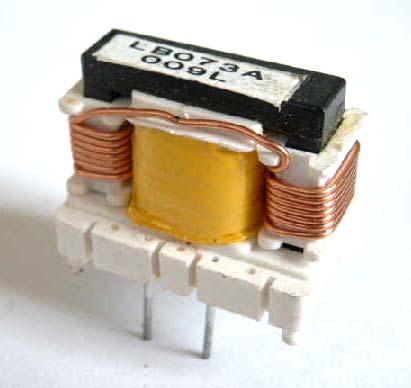

habe mal einen bestückungsplan für die platine erstellt , jemand ne idee
welcher eeprom da vorgesehen sein könnte, ist in der schaltung noch
nicht drin aber im layout ( auch noch nicht in der sw für den pic
vorgesehen ) übersetzung aus dem japanischen ::
Unter dem PIC-Mikrocontroller hat 8pin Steckdosen, die im EEPROM
genommen werden können. Diese Daten werden über eine lange Zeit
abgetastet, und Sie können später auf einen PC übertragen zu verwenden.
(Allerdings, das Teil des Programms ist nicht abgegeben)
der uC in dem bausatz weiter oben ist ein CY7C63723C

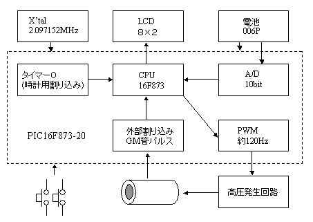

von MaWin (Gast)
> einen GMZ zu brauchen.
Also greift man zu Szintillationsdetektoren und hat gleich
eine Gammaspektroskopie bei der man auch erkennen kann, WAS
da so strahlt.
Dazu macht es auch Sinn, eine uC mit (Graphik-)display
einzusetzen.

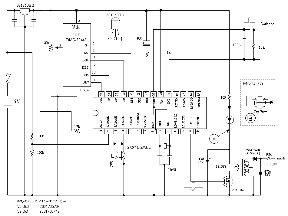

Man sollte die Hochspannung zumindest regeln und möglichst auch noch ein
wenig glätten (sioeben per RC-Filter), denn impulsartiges Ansteigen der
Spannung führt zu Fehltriggerung.
Anders gesagt: Der Schaltplan ist nicht so gut. Rohr liegt nicht an
Masse. Viel Aufwand in uC, wenig in analoges Front-End.
Bessere Schaltung.
von R. H. (snapper)
> Bessere Schaltung.
welche ist deiner meinung nach die bessere schaltung ?

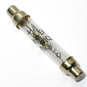

von chris (Gast)
Könnte man eigentlich eine Glimmlampe als Zählrohr verwenden?
nein, lies dir mal den Kainka-Artikel durch (Link im Beitrag 17.03.2011
09:36)
von Alex W. (a20q90)
> 09:36)
Ich habe früher aus alten Leuchtstofflampenstarter diese Glimmlampe
ausgebaut und als Zählrohr verwendet. Das Ding muss vor Licht geschützt
werden, da UV-Strahlung bereits zum Zählen führt. Ein echter
Geigerzähler als Referenz zeigte, das die Glimmlampenmethode
funktionierte!

von R. H. (snapper)
habe mal das layout geändert für den displayanschluss , von denen habe
ich noch welche ( von pollin ). kennt jemand einen vergl. typ für den
2SK3142 ?
auch ist mir nicht ganz klar, wie bei dem sparkfun geigerzähler die hohe
spannung erzeugt wird, der dort verwendete tt-105 trafo hat nur ein
übersetzungsverhältnis 1:1 ? bei anderen schaltungen die ich kenne wird
ein 220v trafo auf der 6v seite eingespeist, dann ist es mir klar !
arbeiten die 3 dioden und kondensatoren auf der sekundärseite vllt. als
spannungsvervielfachung und sind garnicht zur siebung ? bei dem von
strawberry-linux verwendeten trafo ist auf dem bild ja eindeutig zu
sehen, das er ein anderes übersetzungs verhältnis hat .
von chris (Gast)
Spannungsvervielfachung:
http://www.elektronik-kompendium.de/sites/slt/0604171.htm
Vielleicht könnte man statt des Spannungsvervielfachers auch 2
Transformatoren in Serie verwenden.
Eventuell könnte man mit einem 6V Transformator an einer 12V Quelle auf
eine ähnliche Spannung kommen.
von chris (Gast)
Wofür ist eigentlich der 4,7uF Kondensator am Ausgang gut?
Meiner Meinung gehört der weg.
von R. H. (snapper)
k.a., muste sparkfun fragen, aber wird wohl so funktionieren !
von nicht gast (Gast)
das funktioniert schon so... ich denke das wird zur stabilisierung
gemacht. Schon bei geringen Strömen am Transistor, die hier auftreten
können (warum auch immer, kann mir bei großen Spannungen aber vorstellen
dass es mal sein kann), soll nicht gleich ein "klick" ausgelöst werden.
würde aber auch mal die begründung von sparkfun interessieren...
von chris (Gast)
Um schnell zählen zu können, erscheint mir der Kondensator ein wenig
groß.

von Chris (Gast)
Hast du dir schon mal die Pinbelegung des Trafos TTC-105 sowie des
Layout´s
angesehen ? das passt nicht zusammen.
von R. H. (snapper)
> Layout´s
aufmerksam beobachtet ! ist mir aber klar, das ich da ggf. noch was am
layout ändern muss.

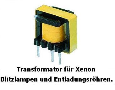

habe mir mal hiervon welche zum testen bestellt :
" Übertrager für Anwendungen von 15 bis 20 KHz für
Printmontage, Wicklung 1= 60 µH, Wicklung 2 =1,7mH, sehr hohes
Übersetzungsverhältnis. Kernmaße 25 x20x7 mm. Geeignet zum Bau von
Elektrisiergeräten. "

habe beim "stöbern" auf der seite
http://translate.googleusercontent.com/translate_c?hl=de&ie=UTF-8&sl=ja&tl=de&u=http://www.asahi-net.or.jp/~gt6s-sbic/electro/index-j.htm&prev=_t&rurl=translate.google.com&twu=1&usg=ALkJrhjumYqxlBVwSe_a0wSfDuW79Q0RYw
noch eine final version gefunden
http://translate.googleusercontent.com/translate_c?hl=de&ie=UTF-8&sl=ja&tl=de&u=http://www.asahi-net.or.jp/~gt6s-sbic/electro/fed-c/6-2.html&prev=_t&rurl=translate.google.com&twu=1&usg=ALkJrhgOMJFAwP5wHJxNdFEFuzIEQJfqNw
unter "Geigerzähler Futter" und "FED-C mit dem GM möchte einen Zähler"
findet man auch einiges über die entstehung des pic programm code mit
entsprechenden beispielen. der dort verwendete übertrager hat die
bezeichnung MK-501 oder MK-706 und ein übersetzungsverhältnis von ca.
1:60

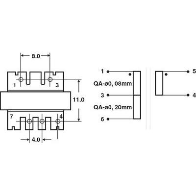

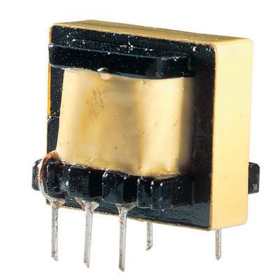

von R. H. (snapper)
der macht auch hochspannung !!!
http://www.conrad.de/ce/de/product/582263/UEBERTRAGER/SHOP_AREA_17393&promotionareaSearchDetail=005
bin immer noch auf der suche nach einem vgl. typ für den 2sk3142, keiner
ne idee ?
von Chris (Gast)
IRLZ34N
von R. H. (snapper)
Chris schrieb:
> IRLZ34N
ich weiss nicht so recht, der hat 35mOhm gegenüber 4mOhm beim 2sk3142,
ob das entscheidend ist ? denn schon lieber den IRF/L-1404, der hat auch
nur 4mOhm, ob der passt ???
mir ist auch nicht klar welche dioden hier verwendet werden sollen
(markiert), was hat die eingekreiste für eine funktion ?
der festspannungsregler ist ja auch son seltenes teil, da werde ich
einfach mal nen 7805 probieren !
von Chris (Gast)
Die eingekreiste Diode ist eine grüne Led.
von R. H. (snapper)
jepp, jetzt auch auf dem board entdeckt. oben das falsche pdf erwischt,
was ist der unterschied zw. IRF und IRL ? ich denke mal der 1404 ist
schon ok. wenn sich interessenten für den nachbau finden werde ich mich
mal um platinen kümmern !

http://cgi.ebay.de/ws/eBayISAPI.dll?ViewItem&item=300540081785
VALVO ZP1400 (Philips 18504) - Hochempfindliches Fensterzählrohr für
Alpha*-, Beta- und Gamma-Strahlung
von R. H. (snapper)
> brauchen.
Betta-Gamma Radiation Counter für etwas über 5€ stück
http://cgi.ebay.de/SI-3BG-Russian-Military-GEIGER-TUBE-COUNTER-CI-3BG-10-/260757479638
http://www.goldmine-elec-products.com/prodinfo.asp?number=G13599
reduziert im pdf flyer 01/02 2010 auf 3$ ?

von R. H. (snapper)
Habe fertig ! ist jetzt nur eine andere Variante geworden !
Die aufwändig angefertigte Spule aus der Anleitung habe ich durch eine
handelsüblichen Induktivität ersetzt, siehe Bild neben der dicken Diode
und dem Mosfet, funktioniert bestens. Diplay habe ich dieses verwendet:
http://cgi.ebay.de/ws/eBayISAPI.dll?ViewItem&item=190344295723
und als Zählrohr ein Valvo 18550, welches ich noch liegen hatte.
Anpassung an andere Zählrohre ist ohne Probleme möglich, da die
Hochspannung per Poti regelbar ist.
Platinen und Bauteile incl. programmierten PIC habe ich bei Interesse
vorrätig ( ohne Zählrohr und 4x20 Display )
von R. H. (snapper)
Bild von der SW vergessen !
