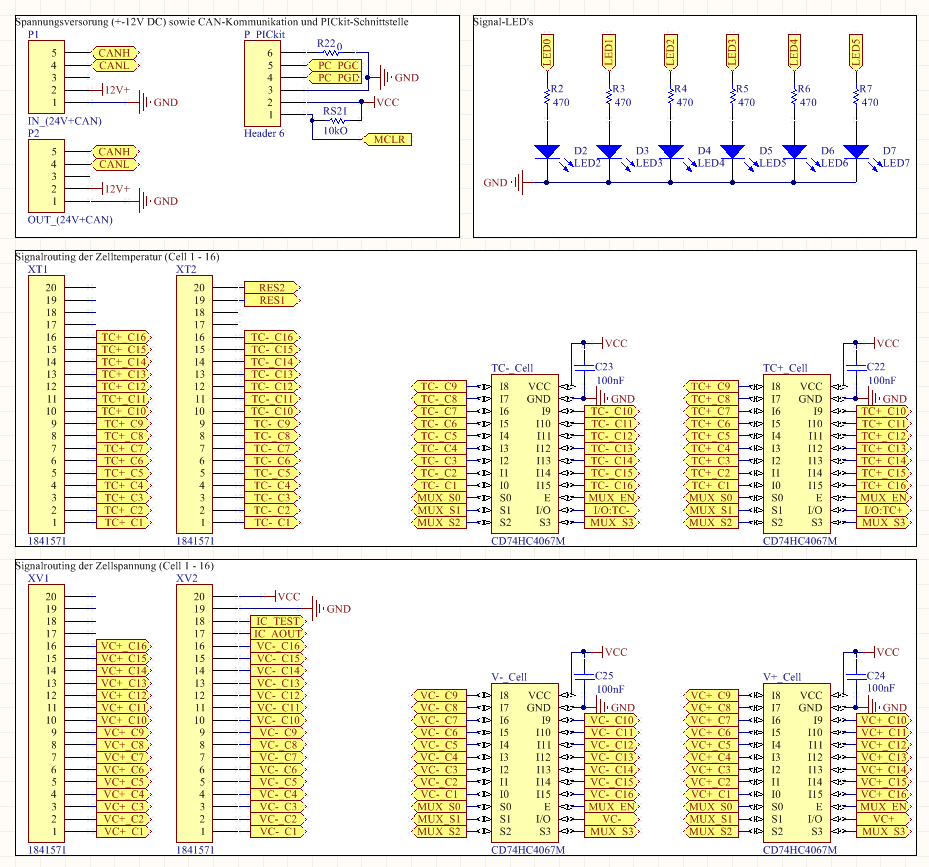

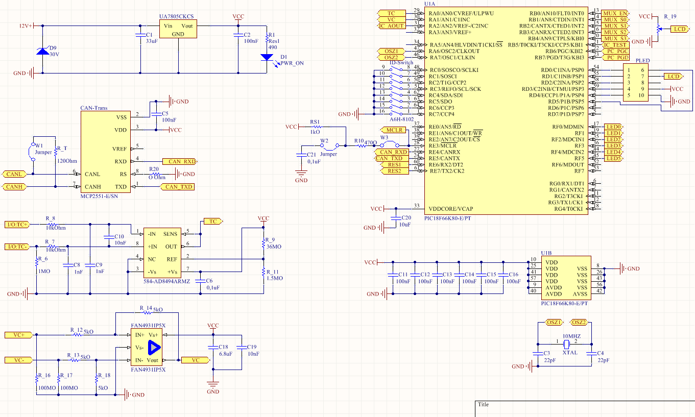

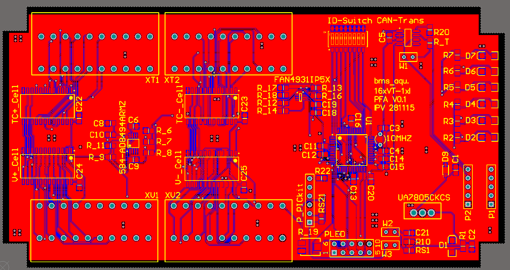

Guten Abend Zusammen,
bei dem ersten Flashen meines PIC18F66k80 mit dem Brandneuen PICKit3
bekomme ich folgende Fehlermeldung: "Target Device ID (0x0) does not
match expected Device ID (0x60e0)." Ich habe überprüft:
Verbindungen: Alle i. O. und niederohmig vom PIC-Steckkontakt bis hin
zum uC
Layout: Keine Kondensatoren bzw. Pullup- oder Pulldown-Widerstände
zwischen PGC bzw. PGD und VCC bzw. GND. An dem MCLR-Pin ist zusätzlich
noch ein Dipschalter, welcher die Beschaltung im Normalbetrieb während
des Programmieren entkoppelt.
Masseschluss auf meinem Board: i. O. ca. 5kOhm zwischen VCC und VSS
Anbei habe ich meine beiden Schaltpläne sowie das Layout als Screenshot
gehängt.
Meine Vermutung, der uC hat das Löten nicht überlebt. Äußerlich gibt es
keinen Grund zu der Vermutung, jedoch ist das meine letzte Erklärung.
Gibt es eine Möglichkeit zu checken ob der uC taktet wenn dieser noch
nie geflasht wurde? Z.B. mit dem Oszi oder dem Multimeter an einem
speziellen Pin ...
Vielen DANK!!!
Gruß A.
Da alles Null (0) ist, sollte man die Spannungen nochmal kontrollieren.
Ich sehe grade, dass VCAP nach VCC geschaltet wird. Das ist für VCC=5V
falsch und hat vermutlich Deinen µC gegrillt: Der Core ist nicht für 5
Volt ausgelegt, sondern für die viel niedrigere VCore (die der µC selbst
erzeugt).

OP #4386933
Hallo Zusammen
-> Das hat wohl meinen uC geschrottet. Danke für den Hinweis! Nur um es
noch einmal zu verdeutlichen: der VDDCORE kann unbelegt bleiben und darf
nicht auf VDD = 5V gelegt werden. Dann werde ich meinen zweiten uC ohne
diesen Kontakt auflöten.
