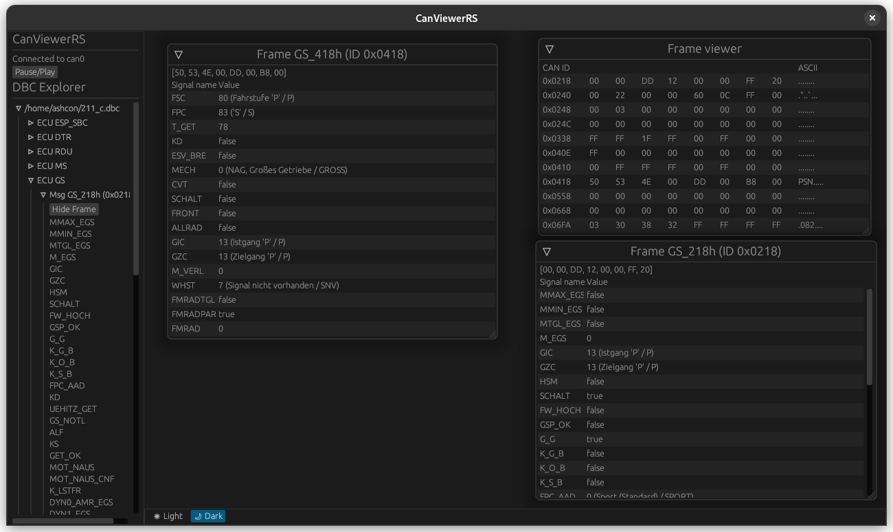

#7262897
Über OBD erreichst du nicht den CAN Bus sondern nur das Gateway, welches
Dir maximal den Diagnose CAN freischaltet (wenn du die KWP2000 ServiceID
dafür kennst)
Mit einem Mikrocontroller und einem CAN Shield kommst Du direkt an den
CAN Bus und kannst sniffen.
https://github.com/rnd-ash/W203-canbus#hardware-setup
Für den Low Speed CAN hab ich mir mein eigenen Transceiver gebastelt, da
es die am Markt nur überteuert gibt.
Beitrag "Re: Meine erste Platine mit TARGET 3001!"
