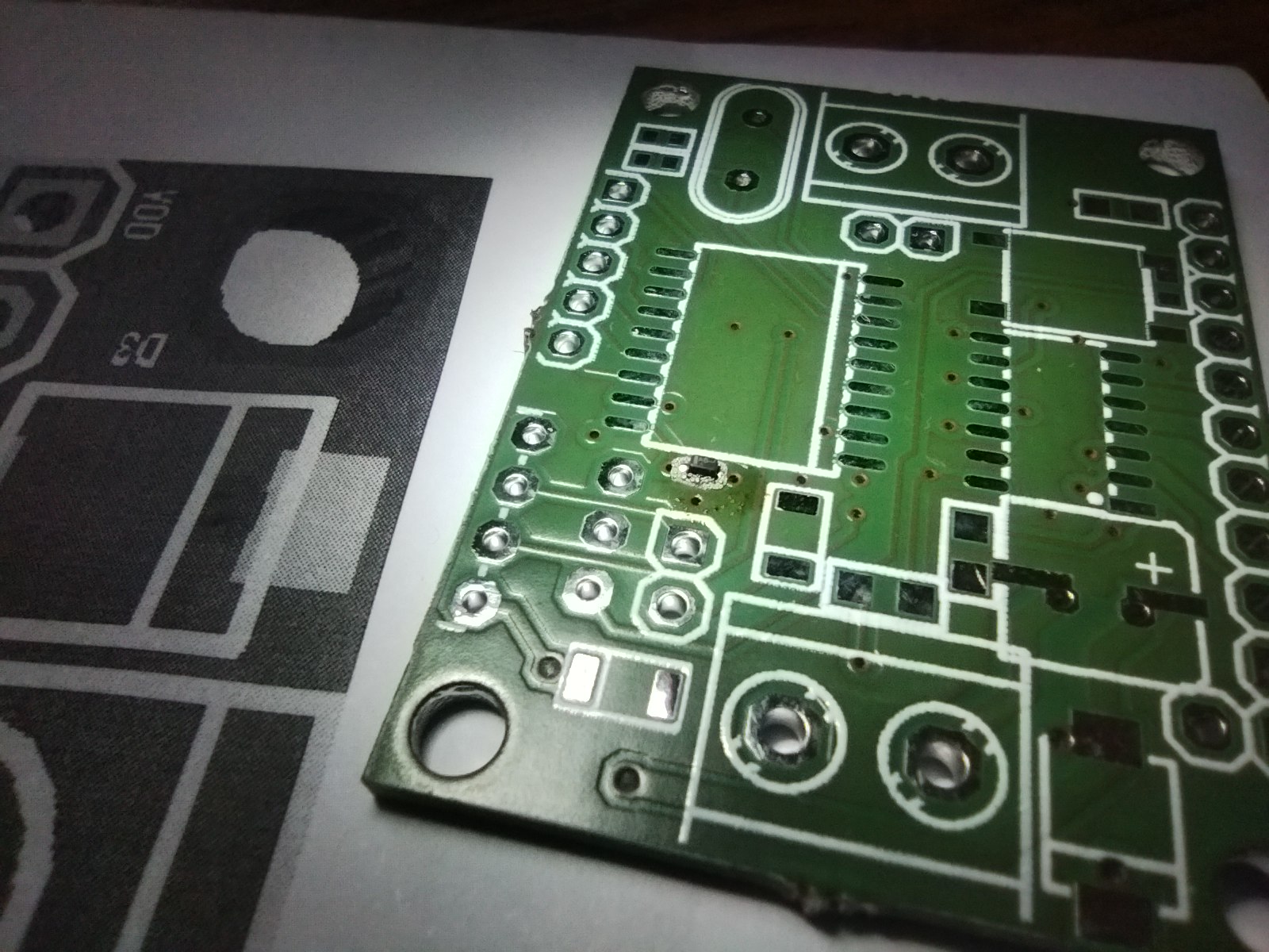

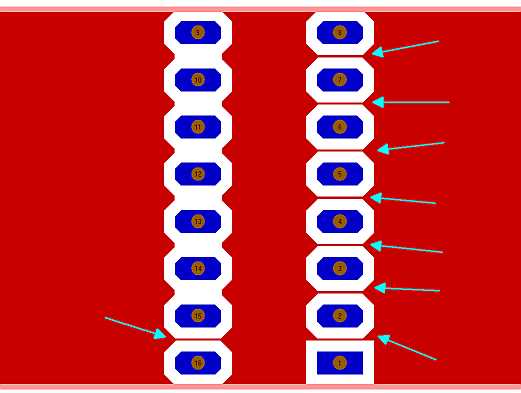

Guten Abend, ich hab nun den ersten Entwurf soweit fertig dass alle Verbindungen geroutet sind. Der Schaltplan ist weder geprüft noch die Funktion getestet. Soll ein Schuss ins Blaue werden, also Testplatine. Bisher habe ich meine Fragen in anderen Threads gestellt, mir wurde aber geraten ich solle einen eigenen Thread aufmachen. Das tue ich jetzt. Wer kein TARGET 3001 installiert hat kann die Datei nicht öffnen, sorry! Eigentlich wollte ich es mal hochladen auf Aister, nun habe ich noch mit den Ebenen rumgespielt und zufällig festgestellt dass auf den Pads Lötstopp drauf liegt. Ist das ein Fehler oder muss das so? Wenn ich keinen Bestückungsdruck drauf haben möchte, muss ich dann eine Kopie von der Datei machen und alles rauslöschen, oder kann ich die Ebene irgendwie ignorieren lassen? Massefläche habe ich keine weil sonst die Verbindungswege nicht mehr stimmen (längerer Weg zum Abblockkondensator als zum LDO). Unter das Quarz sollte vermutlich erst gar keine Massefläche? Habe nun die Masse daher komisch als Ring um den Platinenrand gezogen, funktioniert das so oder muss ich die Platine vergrößern? Alternativ könnte ich Drahtbrücken setzen, weitere Ebene möchte ich eigentlich nicht. Wie kann ich überstehende Leiterbahnen auf den Platinenrand trimmen (die 2 mm dicken Eckverbindungen)?
Alexander schrieb: > zufällig festgestellt dass auf den Pads > Lötstopp drauf liegt. Ist das ein Fehler oder muss das so? Das ist eine Negativmaske. Wo Lötstopp in Target angezeigt wird, ist später keiner. Das ist auf den Pads also korrekt. Alexander schrieb: > Wenn ich keinen Bestückungsdruck drauf haben möchte, muss ich dann eine > Kopie von der Datei machen und alles rauslöschen, oder kann ich die > Ebene irgendwie ignorieren lassen? Die Ebene nicht mit exportieren in den Gerberfiles, fertig bzw. dem Platinenhersteller mitteilen, dass kein Bestückungsdruck gewünscht wird. Alexander schrieb: > Wie kann ich überstehende Leiterbahnen auf den Platinenrand trimmen (die > 2 mm dicken Eckverbindungen)? Leiterbahn die Option "abgerundet" abstellen.
naja warum lädst du das Ding nicht einfach bei Aisler hoch und schaust es dir dort an? Da würdest du zB. erkennen dass der Bestückungsdruck wie Kraut und Rüben aussieht. Im Bestückungsdruck hat man üblicherweise keine Bauteilwerte. Deine Groundumrandung ist einfach nur Käse. Ich verstehe nicht wie du das Teil durch den DRC gebracht hast.

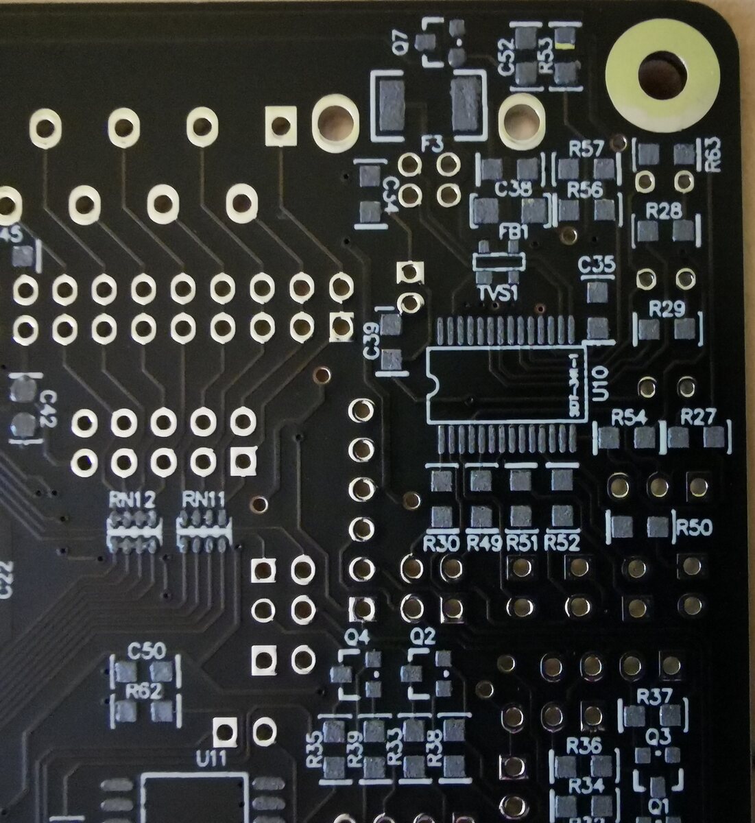

Hallo, wo ist der Platinenumriss Ebene 23 hin? Ohne dem geht nichts los. Im Lötstopp gehört auch keine Beschriftung hin. Beschriftung wenn dann in Ebene 21 oder 7. Im Menü der Gerberdaten Erstellung kann man alle Ebenen ein- und ausschalten.
Ist doch alles da. Einfach bei Ebene 23 den Haken setzen. Danke werde es mit Gerber versuchen (statt Target). edit: Okay habs versucht. Bestückungsdruck nicht als Gerber exportiert. Nun fehlen mir im Aisler alle Bauelemente - keine Bestückung möglich.
Alexander schrieb: > edit: Okay habs versucht. Bestückungsdruck nicht als Gerber exportiert. > Nun fehlen mir im Aisler alle Bauelemente - keine Bestückung möglich. nun ja woher soll Aisler bei Gerber denn wissen welche Bauteile mit welchen Werten wo bestückt werden? Pin1 Info und Pos Koordinaten gibts ja nicht im Gerber.... ebenso keine Stücklisten und nochwas: wo genau hast du gelesen, dass Aisler 2seitig SMD bestückt? Für doppelseitig SMD brauchts entweder 2 Sorten Lötpaste (einmal mit niedrigem Schmelzpunkt einmal mit hohem Schmelzpunkt) oder auf der Unterseite SMDs mit Footprints die Wellenlot geeignet sind + Klebepunkte. Beides ist nicht für Prototypen gedacht. Für dein erstes Projekt hast du dir ganz schön was vorgenommen. Ich würde erst mal kleinere Brötchen backen und die Daten vernünftig aufbereiten.

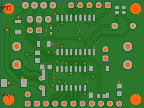

Die rote Fläche ist GND. Nimm mal einen Bleistift und finde den Stromfluss durchs Labyrinth. Geht das ohne außen an den Stiftleisten vorbei zu kommen? Den Tipp wenigstens vorab zu routen hatte ich aus dem Wiki. Ob's das jetzt besser macht wenn der Arduino nicht vorab geroutet ist? https://server.ibfriedrich.com/wiki/ibfwikide/index.php?title=Massefläche#Leiterbahnen_in_Masseflächen_lieber_routen.21
Euro schrieb: > https://mindchasers.com/dev/hw-arduino-power > Ist das wirklich so? Aufschlussreicher Artikel, vielen Dank.
Veit D. schrieb: > Die > Signaldurchkontaktierungen kannste kleiner machen. Loch 0,4 und Kupfer > 0,8mm. Lieber saubere Masse/Spannungsführung dafür die Signale notfalls > mehrfach durchkontaktieren. Optimale Padform ist immer noch rund. Danke für den Tipp, dadurch wurde auch wieder Platz zum routen. Zum Schluss hab ich noch die Massefläche drüber gelegt. Ich hab es mal bei Aisler bestellt. 5,70 € für 3x Platinen unbestückt + Stencil, kostenloser Versand.

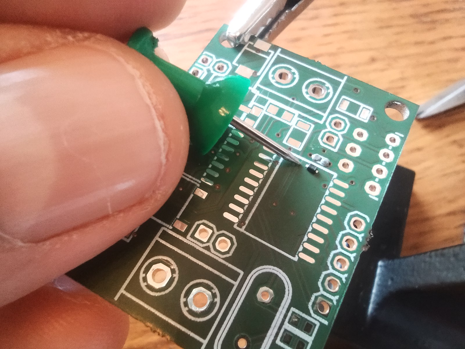

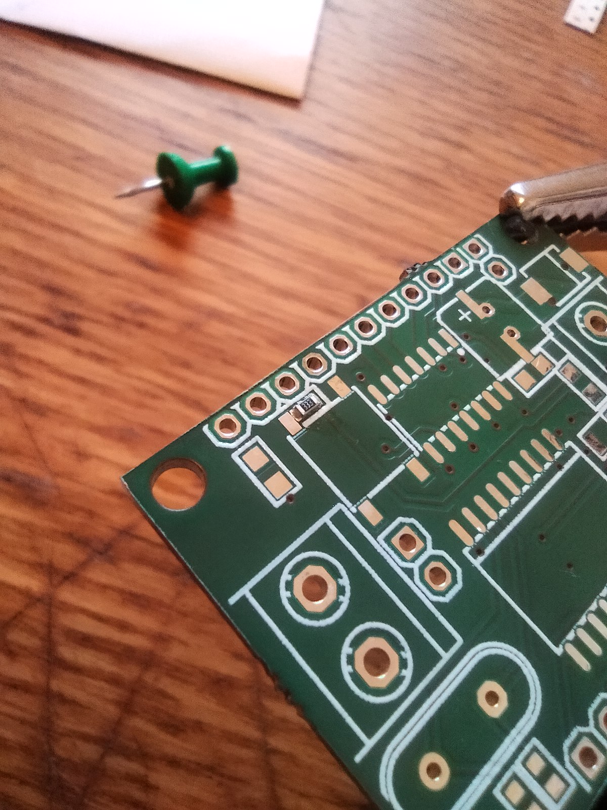

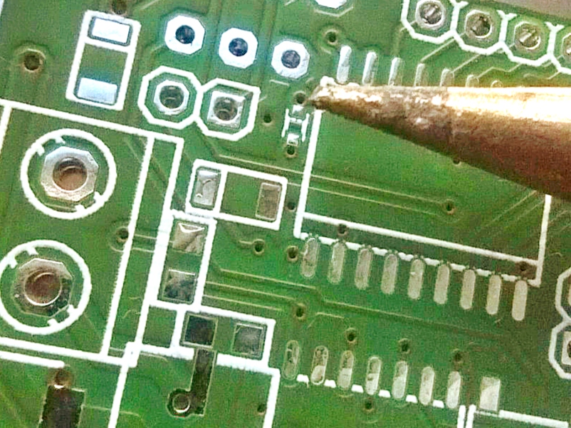

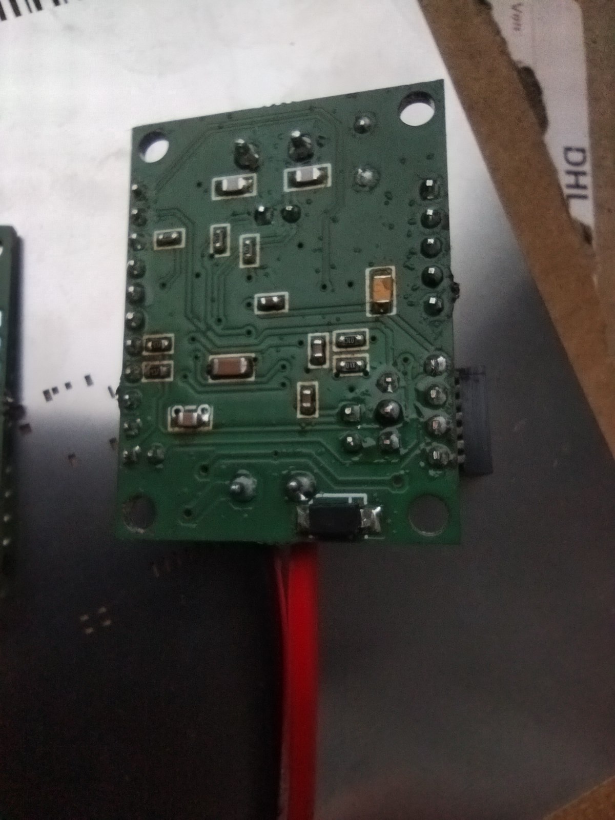

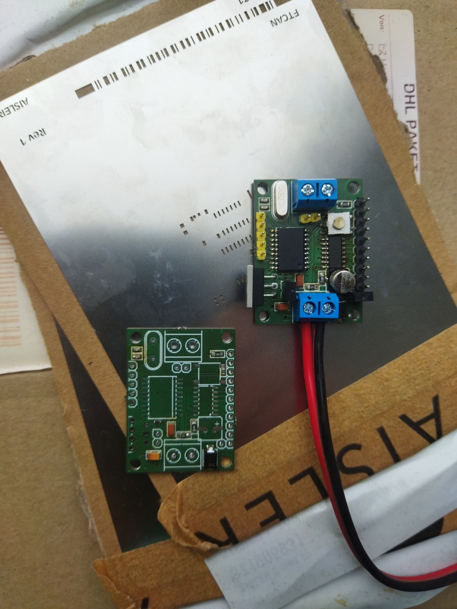

Gestern kamen die Platinen und die Bauteile an. Nun steht fest 0603 ist eindeutig zu klein, der Lötkolben verschluckt die Krümel doch. Es muss eine Heißluftstation her. Stencil ist viel größer als die Platine keine Ahnung wie ich das genau ausrichten soll.
Alexander schrieb: > der Lötkolben verschluckt die Krümel doch. Es muss > eine Heißluftstation her. Man kann sich auch einen billigen kleinen Lötkolben zulegen und die Lötspitze durch Befeilen entsprechend anpassen.
Hallo, du steigst aber auch gleich von 0 auf 100 ein. Etwas unüberlegt. Für SMD Löten benötigt man schon brauchbares Equipment. Zumindestens eine brauchbare Lötspitze. Auf die Pads erstmal etwas Flussmittel. Bauteil mit einer abgerundeten Nadel oder Nagel oder dünnes Holz in der Mitte durch leichten Druck fixieren. Dann erstmal pauschal beide Seiten Lötzinn ran. Danach nochmal Flussmittel und mit sauberer Lötspitze nur ganz kurz ran. Dann verfließt das sauber. Zu lange ziehste wieder das Lötzinn weg. Auf Dauer gehts mit Heißluft entspannter. Wegen Stencil. Dafür brauchste aber zwingend Heißluft. Wenn ich Platine mit Stencil bestelle sind mindestens 2 Justierbohrungen vorgesehen. Ich habe Bohrer mit 3,175mm Schaft. Die Bohrlöcher in der Platine und Stencil sind auch 3,175mm. Ohne Zugabe. Man könnte auch 3,2mm machen. Die Bohrer gehen exakt Spielfrei durch Stencil und Platine. Unterlage ist ein dickes Holzbrett wofür an den Stellen ein etwas größeren Loch gebohrt wird. Mein Arbeitsholzbrett. Dann liegt die Platine plan auf und die Bohrer sinken ein. Meine Bohrer haben noch die bunten Plasteringe drum, würden nicht durchfallen. Dann verteile ich Lötpaste und nehme eine alte Plastekarte, die haben nämlich scharfe Kanten und ziehe die Paste mit ordentlich Druck drüber. Erfordert etwas Übung, weil alles was hinter einem liegt sollte man nicht nochmal drüberziehen und das Stencil sollte sich "hinten" nicht oder in der Höhe kaum bewegen. Seitlich kann es sowieso nicht weg. Ganz wichtig! Lieber eine Fehlstelle in Kauf nehmen als das verschmieren durch zu viel Paste riskieren. Durch die Justierbohrer oder was auch immer ist kein Verrutschen des Stencils möglich. Es geht nur Zwangsweise senkrecht nach oben runter. Paste bleibt nicht kleben wenn ordentlich mit Druck aufgetragen wurde. Ich habe aber auch klein angefangen.

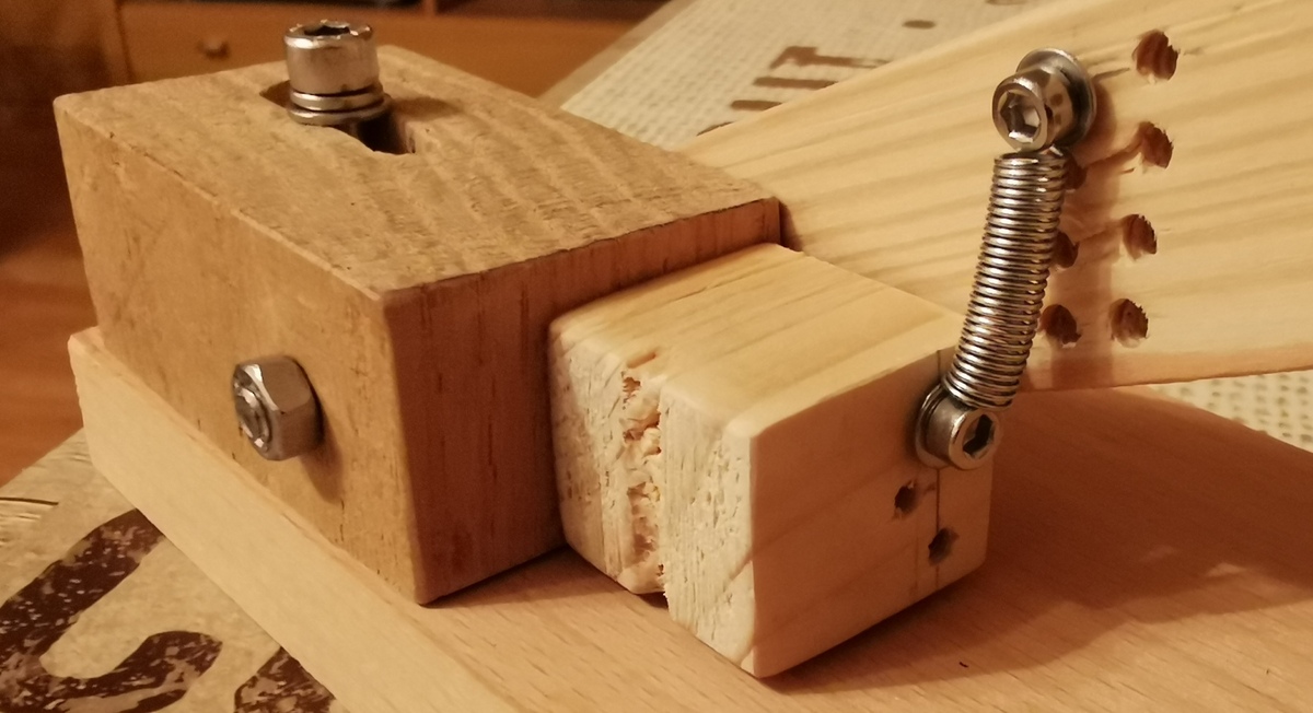

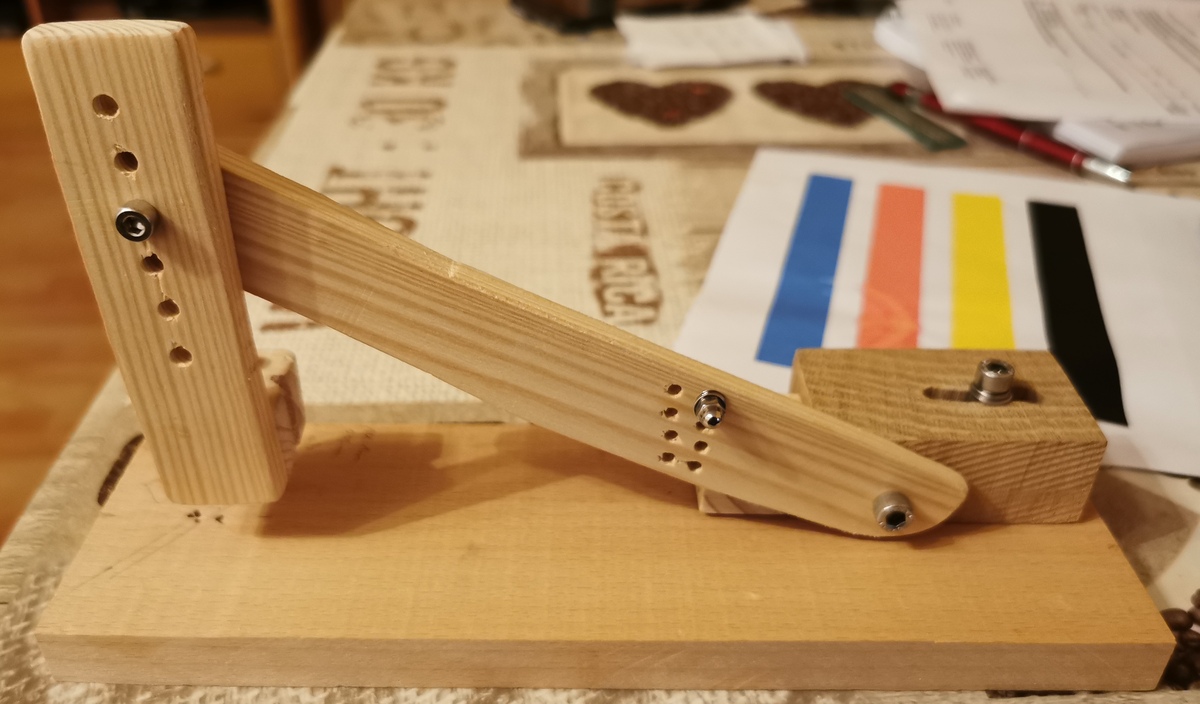

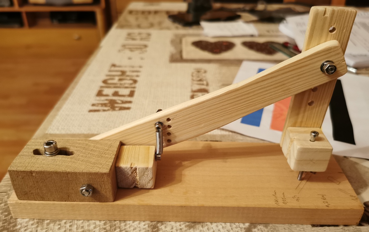

Hallo, für knifflige Freiluftlötungen habe ich mir eine 3. Hand gebaut. Die Federvorspannung ist verstellbar und zieht den Stift runter. Schraubenspitze ist rund gefeilt und durch überall eingelassene Muttern einstellbar und feststellbar.

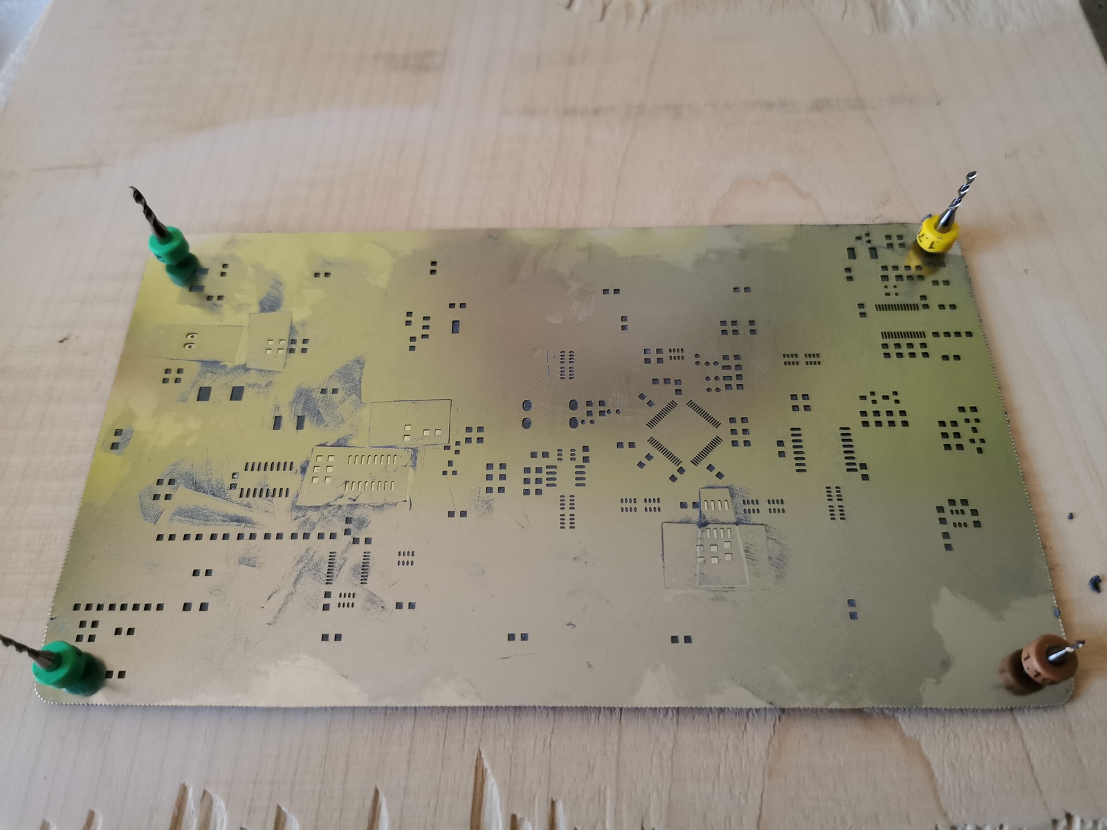

Alexander schrieb: > Stencil ist viel größer als die Platine keine Ahnung wie ich das genau > ausrichten soll. Arme-Leute-Methode: mit Heißkleber zwei Streifen altes Platinenmaterial auf der Unterseite des Stencils ankleben und diese als Anschlag benutzen.
Leider sind keine Bohrungen auf dem Stencil. Falls ich mal wieder Platinen bestelle werde ich die Eck-Bohrlöcher mit Layer für Lötpaste füllen, dann sind die hoffentlich mit drauf. Wenn ich Lötpaste ohne Stencil einzeln auftrage, sollte doch der Lötstopplack dafür sorgen dass es klappt. Mit der großen Heißluftpistole habe ich mal ein Smartphone repariert, das war schon grenzwertig. Lötstation 898D+ hab ich heute auf Kleinanzeigen gekauft, kann man sicher ab und zu mal brauchen. Jetzt muss ich mir noch ein Brett bauen mit Rahmen für das Stencil und Vertiefung für die Platine, da lerne ich noch was mit Holz :P
Hallo, meine letzte Aktion mit Stencil ohne Justierlöcher war, 2 Platinenränder mit Klebeband auf Holz fixieren. Stencil drüber, ausrichten und mit Klebenband drüber fixieren. Die Kleberänder beider Teile müssen unterschiedlich sein. Sonst hebt man das Stencil samt Platine an. Das Stencil schneide ich vorher kleiner. Anbei nochmal ein Bild mit Justierung und Stencil nach Paste auftragen. Beidseitig manuell bestücken ist übrigens wirklich kein Problem. Das SMD Zeug wiegt nichts und das Zinn hat eine große Haltekraft. Da fällt nichts ab. Der Rest ist probieren. Mehr Tipps kann man nicht geben. Noch eins. Kontrolliere bei deiner Heißluftstation im Kasten und im Handstück die Verbindung des Schutzleiters. Im Handstück war das bei mir nur abisolierte Litze lose um den Kontakt gewickelt.

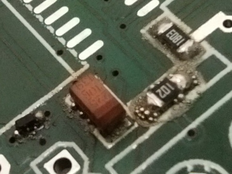

Hab heut verschiedene Temperaturen und Luftströmungen probiert, es funktioniert nicht wie im Bilderbuch. Es zieht sich weder was gerade oder schwimmt auf, die Lötpaste fließt auch nicht so schön wie Lötzinn. Hab nun 1,5 h rumgefummelt für 3x Dioden. Erster Versuch, mit Nadelspitze Lötpaste aufgetragen ohne Flußmittel. Das war natürlich ein zu großer Batzen also alles weggewischt (dabei hab ich es in die Vias gewischt, egal). Erst mit 330 Grad gelötet, konnte aber mit bloßem Auge nicht sehen ob was passiert, daher hab ich nur ca. 3 Sekunden draufgehalten. Hat natürlich nicht gehalten, also noch mal drauf und länger erhitzt. Zweiter Versuch, Diode in Lötpaste tunken ging auch nicht besser. Habe dann einen Klecks auf beide Pads gemacht und dann mit der Nadel eine Linie durchgezogen. Das war allerdings zu viel Lötpaste. Die Diode hat sich beim Löten mit 350 Grad zwar bewegt, allerdings von der Platine weg und lag dann schräg auf der Seite. Also noch mal heiß gemacht und versucht anzudrücken. Dritter Versuch, Flußmittel und Lötpaste mit Nadel auf die Pads, so wenig wie möglich, natürlich alles blind da ich unter Lupe nicht arbeiten kann. Beim aufsetzen der Diode wurde die Lötpaste dann wieder zu breit gedrückt. Dachte es zieht sich von selbst zum Pad, also mit 370 Grad ca 10 Sekunden erhitzt aber es passierte gar nichts. Es sieht aus wie verdammt riesige Kurzschlüsse, erstaunlicherweise konnte ich aber alle drei Platinen korrekt durchmessen, also irgendwie hat es funktioniert. Was wäre denn die optimale Temperatur?
Luft hat eine sehr geringe Wärmekapazität, d.h. du brauchst entweder einen hohen Luftstrom oder sehr heiße Luft. Ein hoher Luftstrom bläst dir aber die Bauteile von der Platine, also bleibt nur heißere Luft (womit du aber Gefahr läufst den Lötstopplack kaputtzumachen, wenn z.B. ein thermisch gut angebundenes Pad nicht so richtig warm werden will).
Ich habe es jetzt noch mal mit Auftupfen der Lötpaste mit Nadel in homöopathischen Mengen versucht. Das Pad ist zwar nicht vollständig verlötet aber wenigstens klappt das jetzt mit dem aufschwimmen. Man muss gar nicht andrücken. Den Luftstrom habe ich auf 6 erhöht und Temperatur runter auf 330 Grad, dauert jetzt in etwa 10-15 Sekunden.
Ich glaub ich lass es sein. Es sieht aus wie Scheiße und der Tantal ist halb abgefackelt.

wenn du ohne Stencil arbeitest, würde ich auf Lötpaste verzichten und immer ein Pad pro Bauteil verzinnen (Lötzinn mit 0,35mm Durchmesser) Danach die Bauteile mit der Pinzette setzen während das verzinnte Pad mit dem Lötkolben heiss gemacht wird. Dauert pro Bauteil nur wenige Sekunden. Am Schluss die anderen Pads verlöten. Das braucht zwar eine ruhige Hand und bei 0603 ist eine Stirnlupe von Vorteil.
Genau so mache ich das auch, schon bei ...zig SMD-Leiterplatten. Wenn dann noch die benötigten Bauelemente in ihren Sortierboxen am Platz bereitstehen, geht auch das Bestücken insgesamt schnell, auch bei mehreren zu bestückenden Leiterplatten. Kopflupe kann man schon bei 1206 nehmen, 1mm-Lötzinn geht auch bei größeren Lötpads. Blackbird
Also wenn man die Bauteile einzeln verlötet, geht das mit Lötkolben besser. Flussmittel aufs Pad, Bauteil mit fixieren, z.B. mit einer Kreuzpinzette, Lötkolben benetzt mit Zinn an Bauteil und Pad halten.
Andre schrieb: > Also wenn man die Bauteile einzeln verlötet, geht das mit Lötkolben > besser. Es sei denn, man hat sehr viele. ;-) Habe hier eine Uhr mit knapp 500 LEDs, da war ich über die Heißluftvariante ganz froh. Habe aber vorher an einem Probestreifen geübt, an dem waren die LED-Gehäuse noch ein wenig verschmort.
Darum ging es mir ja. Der TO verlötet offenbar einzeln. Wenn man alle/viele Pads mit Lötpaste bedeckt, dann alle/viele Teile bestückt, dann ist Heißluft schneller/einfacher. Einzeln geht mit dem Kolben auch schnell und sauber.

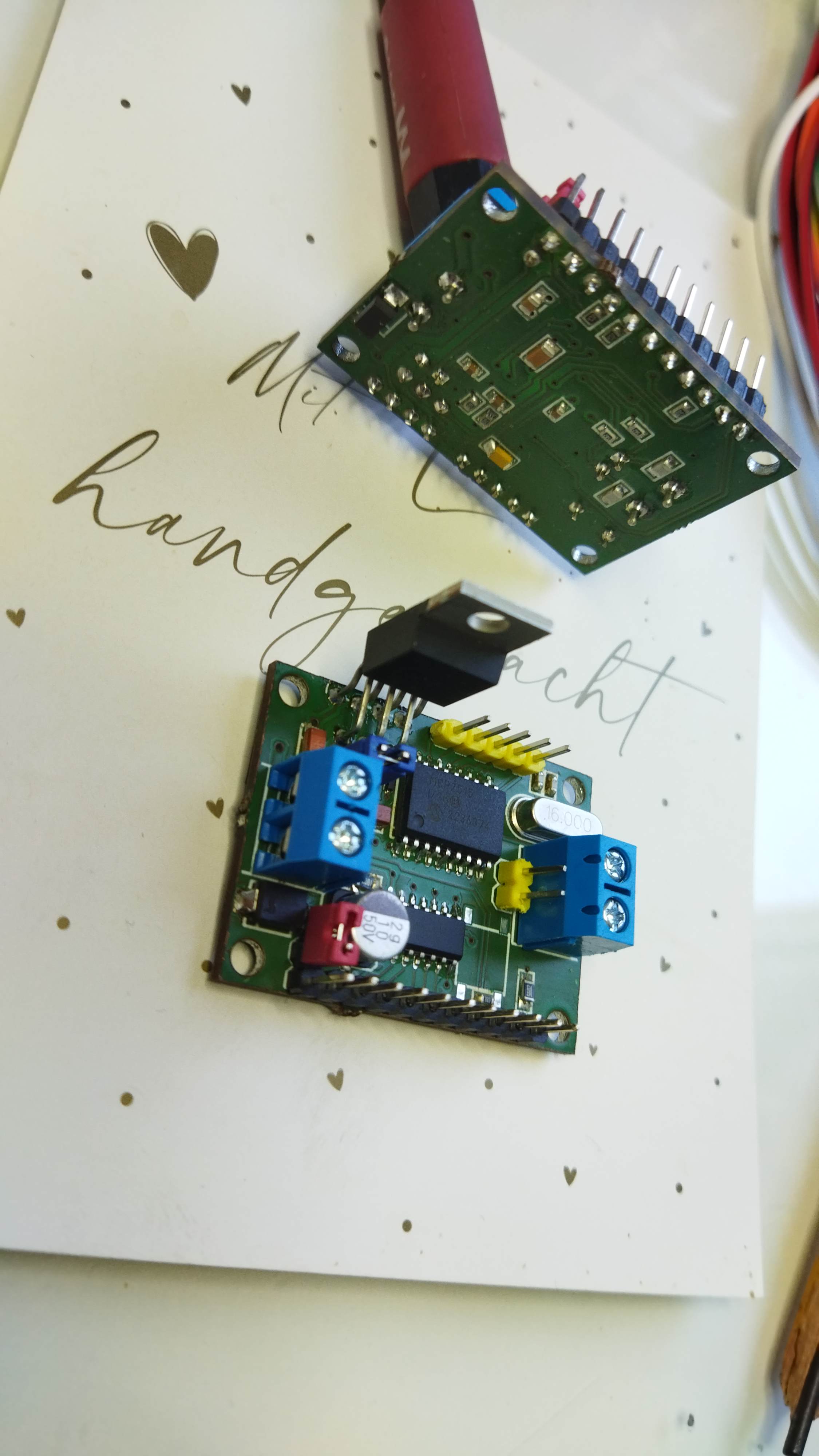

Ich habe dieses Wochenende mal die anderen beiden Platinen aufgebaut weil ich die nun brauche. Habe mir dazu neue Lötpaste gekauft, Low Melt JPT183 Sn63/Pb37. Und was soll ich sagen, es klappte wunderbar. Als Luftstrahl hab ich Stufe 3 mit 360 °C gewählt, und nur homeopathische Mengen Lötpaste auf die Pads aufgetupft (weniger ist mehr). Den Elko hab ich auf die Lötpaste gesetzt und dann nur mit Lötkolben die Kontakte erhitzt. Den Taster zum testen hab ich ganz weggelassen weil man mit dem Finger sowieso nicht mehr ran kam. Stencil hab ich nicht genutzt, dadurch sind die Mengen an Lötpaste nicht sehr gleichmäßig dosiert.
