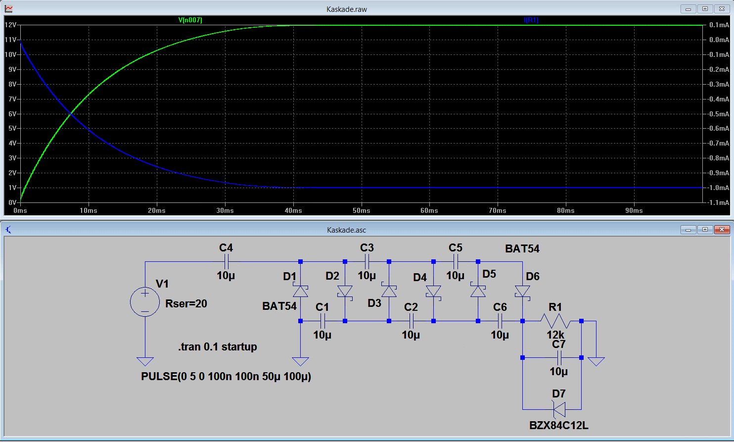

Für ein Projekt benötige ich 12 V und 0,5 - 2 mA. Da noch Pins am
vorhandenen µC (ATMega328) frei sind, stelle ich mir vor, ein
Rechtecksignal von 10 kHz auszugeben und damit eine Villard-Kaskade zu
versorgen. Im Anhang ist die Simulation der Schaltung mit LTSpice (R1
ist die Last, V1 der Pin mit 20 Ohm Ausgangswiderstand, gezeigt wird die
Spannung über R1 bzw. der Strom durch R1).
Kann die Schaltung verbessert/vereinfacht werden?
Gibt es eine geeignetere Alternative zur Erzeugung der 12 V?

Arduinoquäler schrieb:> und nicht so ein elendes ungenaues Gefloate.
Das hängt doch nur von der Z-Diode ab. Wenn man da z.B. einen TL431
nimmt, kann man das recht genau einstellen und da 'floatet' auch nix. 6
Stufen kommen mir ein wenig viel vor, es sollten eigentlich auch 4 tun.
Aber das kann man ja nochmal simulieren.

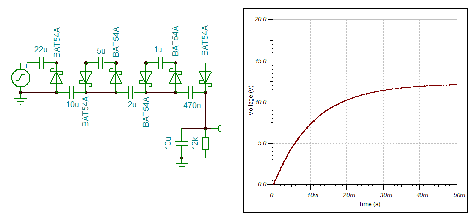

ArnoR schrieb:> Überall die gleiche Kapazität zu verwenden bringt gar nichts. Mit Faktor> 2 fallenden Kapazitäten (beginnend bei 22µ --> 470n, die 10µ am Ende> bleiben) geht die Aufladung genauso schnell.
Hier noch der "Beweis".
Die Aufladezeit interessiert kaum einen. Aber wie sieht es denn unter
Balastung aus, d.h. welche Schaltung liefert bei gleichem Laststrom die
höhere Spannung?
Es ist für die Fertigungskosten oft günstiger, wenn man nur einen Gurt
Kondensatoren einlegen muß, statt viele verschiedene. Außerdem sieht man
einem SMD-Keramik den Wert nicht mehr an. Dann viel Vergnügen bei
Bestückungsfehlern.
Peter D. schrieb:> Es ist für die Fertigungskosten oft günstiger,...> ..... Dann viel Vergnügen bei Bestückungsfehlern.
Ja bei so einem Massenprodukt muss man schon sehr aufpassen!
Peter D. schrieb:> Die Aufladezeit interessiert kaum einen. Aber wie sieht es denn unter> Balastung aus, d.h. welche Schaltung liefert bei gleichem Laststrom die> höhere Spannung?
Die Aufladezeit ist abhängig vom an den Ausgang gelieferten Strom. Wenn
die Aufladezeiten bei gleicher Last und Lastkapazität etwa gleich sind,
sind auch die Ströme gleich, die die Schaltungen liefern können.
Peter D. schrieb:> Es ist für die Fertigungskosten oft günstiger, wenn man nur einen Gurt> Kondensatoren einlegen muß, statt viele verschiedene.
Bei 5V zu 12V mag das egal sein. Meine Aussage zu den
Kapazitätsverhältnissen gilt aber auch für hohe Spannungen. Wenn man auf
ein paar kV vervielfacht, ist es nicht mehr egal, ob die Kondensatoren
nur noch einen kleinen Bruchteil der Kapazität zu haben brauchen.
