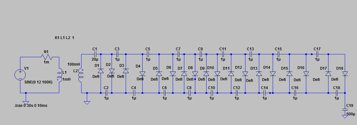

Mein Zeil ist ein Spannungsvervielfacher mit Ltspice zu simulieren, von
12--> ungefähr 2Kv, ich habe ein trafo 1:10 gewählt , also mein Ue ist
120 v  rechnerisch brauche ich 9 stufen um 2 kv zu erreichen. mit f =
100Khz und c1 = 20uf , c2....c18 = 1uf, mein C19 wird mit 2kv geladen
und hat 500uf als wert, Ltspice braucht ewig zu simulieren und am ende
bekomme ich ein Fehler Meldung dass nicht genug speicher zum rechnen
gibt, ja selbstverständlich kann man Grössere Kapazitätswerte nehmen
aber mein Ziel ist mit geringe Kapazitäten unter 35s 2kv zu bekommen.
wie kann ich die richtige Kapazitätswerte für meine schaltung wählen und
die 35 Sekunden nicht überschreite.

Naja, da stimmen möglicherweise ein paar Einstellungen bei der
Transientenanalyse nicht.
Das kann man aber einfacher abschätzen/simulieren. Lass man den C19 weg
und pack dort einen Widerstand dran, damit kann man die Kennlinie deiner
Kaskade simulieren, dazu braucht man nur ein paar Dutzend ms
Simulationszeit. Dann sieht man, wieviel Strom deine Kaskade
rausschieben kann.
1u sind 100kHz viel zu viel. Da reichen 10nF locker. Rechne mal aus.
10nF haben bei 100 kHz ~ 160 Ohm, bei 120V fließen da knapp 1A in der
untersten Stufe (Abschätzung!). Oben kommen dann ~100mA raus.
C = I * t / U
t = C * U / I = 500uF * 2kV / 0,1A = 10s

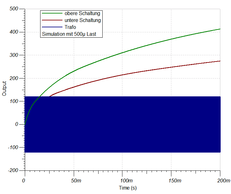

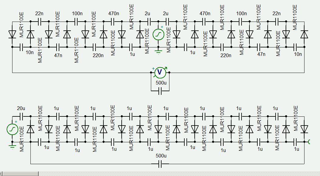

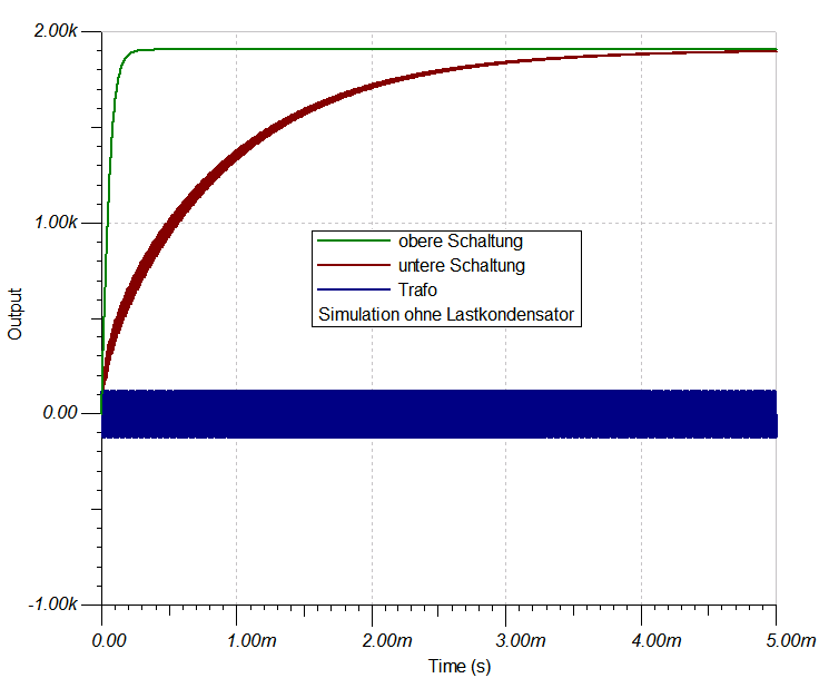

Du machst 2 Fehler:
1. benutzt du nur eine Vervielfacherkette für eine Richtung. Da das aber
im Prinzip ein Einweggleichrichter ist, wo nur jede 2. Halbwelle
nachgeladen wird, verschenkst du viel Zeit. Besser ist ein
2-Weg-Vervielfacher, der in der Summe in jeder Halbwelle Ladung liefert
und daher viel schneller ist. Außerdem ist die Welligkeit der
hochgesetzten Spannung mit einem 2-Weg-Vervielfacher selbst mit viel
kleineren Kondensatorwerten viel kleiner. (siehe Diagramm ohne Last)
2. benutzt du immer gleich große Kondensatoren. Da aber die Ladung eines
quellennahen Kondensators auf nachfolgende zum Teil weitergereicht, also
untereinander aufgeteilt wird, fährt man mit abehmenden Kapazitäten
besser.
Im Anhang mal ein Vergleich deiner Schaltung (rote Kurven) mit meinem
Vorschlag (grüne Kurven). In meiner Schaltung wird selbst bei sehr viel
kleineren Kondensatoren der 500µF-Lastkondensator deutlich schneller
aufgeladen als in deiner Version.

> noch eine frage wie kann ich ein 2-Weg-Vervielfacher mit einem Trafo
> benutzen ?
Aber Schaltungen lesen kannst du? Ist in meiner doch zu sehen. Der Trafo
muss sekundär erdfrei sein, falls die Last geerdet wird. Ist in meiner
Schaltung genau umgekehrt gezeichnet. Wenn du das Massesymbol am Trafo
(der Quelle in der Mitte) wegnimmst, kannst du es irgendwo hinsetzen.
