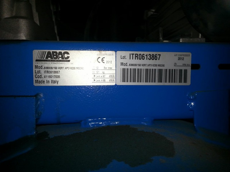

hallo an alle,
 unser kompressor ist 2-3 jahre alt und macht seit dem winter mucken.
ich dachte erst dass es kältebedingt wäre, aber nun ist es ja deutlich
wärmer draussen.
 nun zum Problem: er läuft mit normaler Geschwindigkeit hoch, aber ab ca
6 bar wird die Drehzahl deutlich verringert. das war vorher nicht so.
fange ich an zu strahlen (wir betreiben für unser Hobby eine
sandstrahlkabine damit)sodass ständig luft verbraucht wird läuft er
einwandfrei auf normaler Drehzahl. ich schätze irgendwie dass der
kompressormotor bzw der kolben es nicht schafft gegen den kesseldruck
anzuarbeiten. kann das sein?
ich habe wirklich wenig Ahnung von sowas:-(
danke schonmal im voraus, gruss sebastian
Gast #4153145
Bitte bei solchen Anfragen immer das Typenschild abtippen, dass
Suchmaschinen diese Fehler finden können:
ABAC AIR COMPRESSOR Mod. B3800B/150 VERT  HP3  V230  MEC90  2012
Aha: 230V, also Kondensatormotor.
Beitrag "Suche Anlaufkondensator 30 uF"
Beitrag "Motor surrt nur mehr"
Was noch sein kann: durch den Sand-Staub sind die Zylinderwände
angerauht.
Filter häufig reinigen, weit weg von der Kabine stellen.
Öl prüfen und wechseln.

danke schonmal für die antworten.
ich hab doch extra das typenschild als anhang hochgeladen:-)
ja ist 230V, an die feste Hauselektrik in der Halle angeschlossen
(ohne Verlängerung oder 3er verteiler etc)
und den filter reinigen wir regelmässig. einen Ölwechsel mache ich
nächste Woche. kessel wird regelmässig vor und nach dem betrieb
entwässert, bisher kam kein öl mit heraus. die Drehzahl des Motors
verringert sich, der Keilriemen rutscht leicht durch (eigentlich
permanent), muss ich mal Nachspannen.
ich werde das alles mal abarbeiten und informiere euch dann nächste
Woche.
