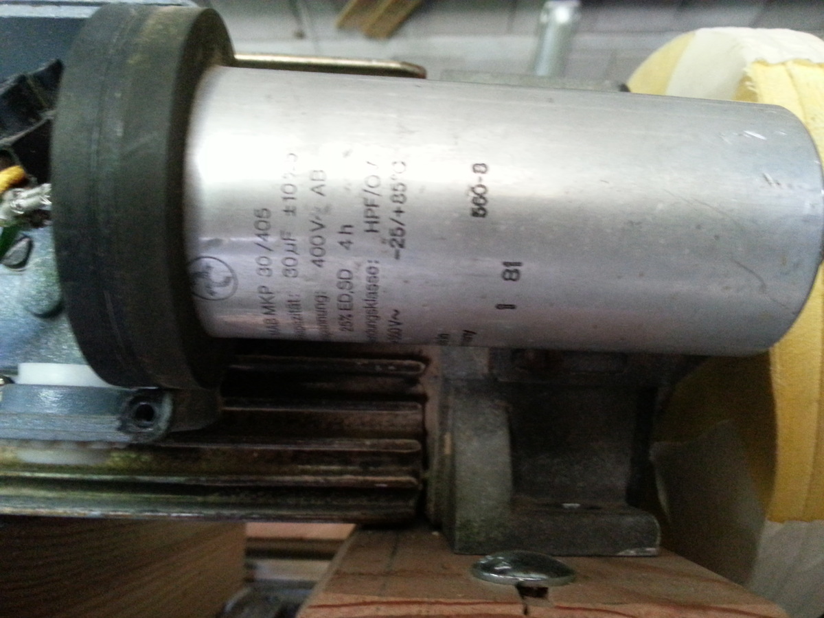

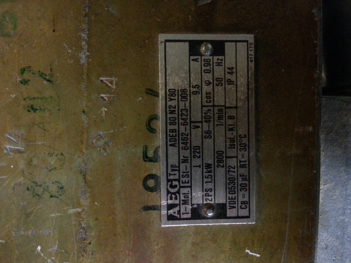

Ich habe einen alten AEG Motor mit Kondensator aus einer Tischkreissäge
ausgebaut und wollte ihn Testen ob er noch läuft!
Die ersten 3 mal einschalten lief er reibungslos, ein paar tage späger
wollte ich ihn dann einschalten und da surrte er nur mehr! Also ab damit
zum Elektriker vl, kann der ja was machen dachte ich mir und dieser
schilderte mir dann, dass eine wicklung durchgebrannt sei.
Was mir aber irgendwie nicht einleuchtete, denn der Motor stinkt nicht
verbrannt und auch wenn ich ihn jetzt einschalte ist nur ein surren zu
hören.
Könnte es nicht doch sein, dass vl nur der Kondensator kaputt ist? Wenn
nein, würde es sich rentieren, ihn neu wickeln zu lassen? Aber auch bei
einem neukauf bräuchte ich unbedingt einen mit durchgehender welle, wo
ich links und rechts eine schleifscheibe montieren kann, da ich ihn für
diese zwecke eigentlich gedacht hätte.
Anbei hab ich noch 2 Fotos vom kondensator und dem Typenschild.
Vielen Dank ich hoffe ihr könnt mir helfen.

Warum misst Du nicht die beiden Wicklungen durch?
von Teo D. (teoderix)
Frank The Tank schrieb:
> Kondensator ist im Arsch, einfach austauschen ;-))
Durch den Kondensator kanst'n Nagel hau'n und der geht nicht kaputt!
Wahrscheinlicher ist, das irgend eine Verbindung ab ist o. halt doch ne
Wicklung am Motor durch is.
Das kann man aber mit dem Ohmmeter messen, meistens ist er
durchgeschlagen.
Ersatztypen von Conrad mit 30µF 400V sind z.B. Best. Nr. 441741
(14,67€), 441727 (12,99€) oder 477230 (23,65€) (jeweils Versandpreise).
von Motor (Gast)
einfach einen neuen Kondenstor rein, µF wie vorher wählen!
zu 99% läuft die Säge dann wieder einwandfrei!!
Wie Du den Kondensator ohne Messgeräte testen kannst:
Schleife ihn in eine Ader eines Lautsprecherkabels ein und lass Deine
Lieblingsmusik laufen.
Hörst Du garnix, ist der Kondensator unterbrochen, also defekt.
Hörst Du auch Bässe, ist der Kondensator kurzgeschlossen, also ebenfalls
defekt.
Hörst Du nur die hohen Töne, ist er vom Prinzip her in Ordnung und hat
vielleicht auch noch die aufgedruckte Kapazität.
Dies kannst Du einkreisen durch Hörvergleich mit Elko ähnlicher
Kapazität.

von Peter R. (pnu)
Ist der Motor mechanisch in Ordnung? lässt er sich von hand drehen?
Man könnte den Motor mit einer 100W-Glühbirne in reihe erst einmal
testen. Denn ohne Strombegrenzung durch die Glühbirne würde der Motor
zuviel Strom aufnehmen.
Wenn er in Ordnung ist läuft er ohne Hilfskondensator zwar nicht an,
lässt sich aber als sog. Anwurfmotor betreiben. Wenn man also von Hand
die Welle antreibt, müsste er starten oder zumindest stark vibrierend
drehen.
Das könnte man dann nacheinander für beide Phasen probieren. Der Motor
müsste sich für beide Phasen als Anwurfmotor verhalten.
Mit dem Ohmmeter kann man messen:
 Ist der Kondensator in Ordnung? (kurzgeschlossen oder nicht)
 sind die Wicklungen bzw. Verbindungen in Ordnung.
Dummerweise sagt der mit Ohmmessbereich gemessene DC-Widerstand wenig
aus. Ein Windungsschluss lässt sich da in vielen Fällen nicht
nachweisen, da man die Sollwerte des Widerstandes ncht weiß.
Der Test des Kondensators am Lautsprecher (von Schmunzler, siehe oben)
ist ein feiner Tipp.
von Thomas L. (songi)
Vielen Dank für die schnellen und ausführlichen Antworten.
Ich werde beim Conrad mal einen Kondensator bestellen und testen obs
dann wida läuft.
Bezüglich Kondensator, gibt es da eine bestimmte Vorgabe plus oder
minus, bei diesem Kondensator
http://www.conrad.at/ce/de/product/441741/?insert=HL&zanpid=2035432336044490752
gibs ja z.b. einen blauen und einen braunen draht.
lg
von Motor (Gast)
Dieser Kondensator hat KEINE Polung,
was bei Wechselspannung ja auch kaum möglich ist, da sich die Polung
ständig ändert (50Hz)
Also der Kondensator wars nicht! Hab ihn getauscht und immer noch das
gleiche Problem, motor surrt nur.
Wird wohl nichts nützen, das ich ihn neu wickeln lassen muss!

von Paul B. (paul_baumann)
Da hatte der Elektriker, der den Motor prüfte, doch Recht. Schade, daß
Du ihm keinen Glauben schenktest, aber so hast Du wenigstens einen
Reserve-Kondensator...
> Kennt jemand von euch vl. eine Firma, wo man sowas günstig machen lässt,
> bin aus Österreich.
Du kannst im Branchenbuch nach "Elektromaschinenbauern" suchen.
MfG Paul
