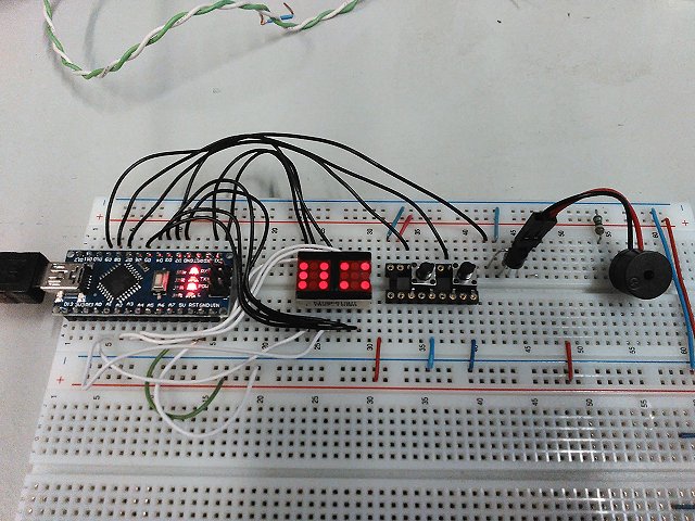

Als Gesellschaftsspiel für die Feiertage, aber vor allem weil noch eine
5*7 LED Matrix "herumlag" als Bastelei für Zwischendurch:
Ein Doppelwürfelspiel für das Spiel:
Mäxle
(Spieleanleitung guckst du hier:
http://www.spielewiki.org/wiki/Mäxchen
Des schnellen Aufbaus wegen realisiert mit einem Arduino Nano (aber - in
Abneigung an das Arduino Framework - mit AVR-GCC 4.8.1 realisiert) ein
elektronischer Doppelwürfel für obiges Würfelspiel.
Betätigen der Taste 1 würfelt und während des Würfelns ertönt ein
tieferer Ton, damit die Mitspieler wissen, dass auch wirklich gewürfelt
wurde.
Mittels Taste 2 kann die Anzeige verdeckt und auch wieder aufgedeckt
werden (toggeln). Damit ein Mitspieler auch mitbekommt, dass etwas
aufgedeckt wurde, ertönt ein hellerer Ton.
Werde ich mir morgen noch schnell zusammenlöten damit man das auch an
den Tagen verwenden kann.
Vllt. mags ja jemand nachbauen. Die LED-Matrix ist eine TA07-11
(gemeinsame Anode) von Reichelt.
Anschlußbelegung im Quellcode.
Hinweis:
Die Anzeige ist schnell genug getaktet dass ein anschließen der Matrix
OHNE Widerstände und Treiber sowohl der ATmega als auch die Matrix
überlebt (ich weiß sehr wohl, dass man da etwas zwischenschalten sollte
/ muß, aber das Leben hängt da nicht dran und es funktioniert eben im
Dauerlauf heute schon den ganzen Tag)
Viel Spaß und schöne Weihnachten !

Funktioniert gut, aber warum du eine Zeichensatztabelle komplett mit
einbindest wenn du nur ein einzelnes Zeichen davon ausgibst erschliesst
sich mir nicht !
> sich mir nicht !
weil sich der Händler geweigert hat, ihm das Geld für den nicht
genutzten Flash zurückzugeben.
Außerdem: er hat Arduino gesagt!
Ich hätte noch mehr Flash verschwendet und einfach die SevenSeg-Lib
genommen.
Gruß aus Berlin
Michael

Na ja komm schon: Die Fonttabelle macht doch n bissi mehr Sinn als eine
7 - Segmentlibrarie !
lach aaaaaber ich kann ja die Tabelle auch entfernen und die beiden
kleinen Rechtecke per Hand auf die Anzeige bringen.
Grundsätzlich ging es original darum, wie man Buchstaben auf die Matrix
bringt!
Ein schönes Wochenende
