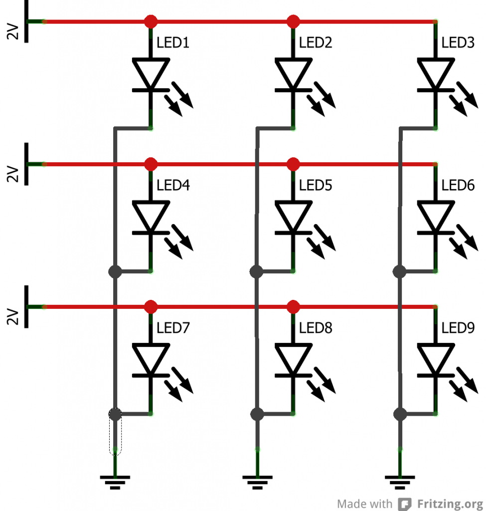

in meiner Ausbildung brauche ich für ein Projekt eine 4x9 LED-Matrix.
Ich habe zunächst alle Spalten verbunden (4 Spalten à 9 LEDs) und danach
wollte ich die Zeilen zusammenlöten. Bei den Spalten und den ersten 2
Zeilen verlief alles reibungslos, da sich alle LEDs normal ansteuern
ließen. Als ich jedoch die 3. Zeile verlöten hatte und A3 ansteuerte
(A-Z: Spalten; 1-9: Zeilen) leuchtete auch leicht A1 auf. Das selbe
Phänomen auch bei B3 und B1, C3 und C1. Was mich dann noch mehr
verwirrte ist das D4 und D1 und die geasmte 2. Zeile sich noch "normal"
verhalten.
Ich hoffe ich konnte euch meine Lage genau genug erklären damit ihr mir
helfen könnt ^^

> Als ich jedoch die 3. Zeile verlöten hatte und A3 ansteuerte (A-Z:
Womit steuerst du diese Matrix an? In dem Schaltplan kann ich dazu
nichts sehen.
> helfen könnt ^^
Elektroniker kommunizieren über Sprachgrenzen hinweg mit Schaltplänen.
Zeig mal deinen tatsächlichen Schaltplan (und gleich noch ein Foto von
deinem aufbau) mit allen verwendeten Bauteilen und nicht so ein
unsinniges Prinzipschaltbild, in dem alle LED parallel geschaltet vor
sich hinleuchten.
Denn wie eine Matrix im Prinzip funktioniert, ist hinreichend bekannt
oder man kann es leicht im Internetz nachschauen...
