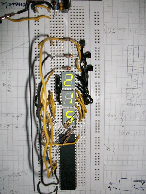

ich bin gerade in die µC Welt eingestiegen und möchte nun drei 7-Segment
Anzeigen im Multiplexbetrieb ansteuern. Die µC Grundschaltung habe ich
schon aufgebaut und auch LEDs an/ausschalten funktioniert. Auch eine
einzelne 7Segment Anzeige konnte ich schon erfolgreich ansteuern.
Nun zu dem Problem, ich hab die Schaltung entsprechend des Anhangs
aufgebaut. Von der Software-Seite her funktioniert auch alles, es wird
einfach ne dreistellige Zahl per Timer-Interrupt hochgezählt und soll
auf den drei Anzeigen ausgegeben werden. Das funktioniert eigentlich
auch, ich seh die Zahl (siehe Foto), allerdings seh ich auch nen
"Schatten" in den einzelnen Anzeigen, d.h. z.B. in der ersten Anzeige
sieht man noch leicht die Ziffer der dritten Anzeige leuchten (Sieht man
auf dem Foto leider nicht wirklich).
Ich denke das kommt daher, dass die pnp-Transistoren nicht komplett
sperren, oder?
Das hieße ja wiederum, dass der Basisstrom im Sperrzustand zu klein ist.
Also hab ich die Basiswiderstände mal kleiner gemacht (310ohm), hat aber
auch nichts genützt.
Liegt es vielleicht doch an was anderem?

Das tut er auch, nur zu langsam, weil deine Ansteuerung nicht sonderlich
schnell/schön ist.
Eher zu groß.
Ja, am Timing und deinen Augen. Die sehen die LEDs auch bei 0,1%
Helligkeit noch leuchten, siehe LED-Fading.
Das muss man verhindern. Deshalb beim Multiplexen so vorgehen (im
Timer-Interrupt)
1. Alle Digits ausschalten
2. Neuen Datensatz für Segmente berechnen udn laden
3. Neues Digit einschalten
Die paar Mikrosekunden die Schritt 2 benötigt reichen, um das
Nachleuchten zu verhindern.
MFG
Falk

Wow ich dachte wirklich es wäre ein Hardware-Problem (Naja ist es ja
irgendwie auch aber ich war mir sicher ich muss was an der Schaltung
ändern). Ich hab mein Programm jetzt so geändert wie du es vorgeschlagen
hast und es funktioniert einwandfrei. Vielen Dank =)
