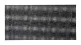

ich habe eine Frage bezüglich China Importe.
Da ich gerne mit LEDs bastle, habe ich mir eine LED Matrix bei Amazon
von einem deutschen Händler bestellt (siehe Bild). Die Matrix ist
angekommen und ich habe meinen Spaß damit. So weit so gut.
Nun wollte ich weitere LED Pannels bestellen, habe aber leider
feststellen müssen, dass dieses Produkt auf Amazon nicht mehr verfügbar
ist. Deshalb bestellte ich einige der baugleichen Pannels in China. Eine
Woche später hatte ich Post von der Marktüberwachungsbehörde in meinem
Briefkasten, die mich darüber informierte, dass dieses Produkt nicht in
die EU eingeführt werden darf. Es hieß "Das Produkt sei nicht konform".
Ok.
Auf Nachfrage beim Hersteller, habe ich ein CE- und ein RoHS Zertifikat
erhalten, welche von der Marktüberwachungsbehörde akzeptiert wurden.
Trotzdem durfte ich die Pannels nicht einführen und sie wurden
zurückgeschickt (sitze immernoch auf den Kosten). Als Grund für die
Rücksendung wurde das Fehlen einer deutschen Anleitung angegeben!...Das
ist in meinen Augen eine lächerliche Begründung wie seht ihr das?
Bei weiterer Recherche habe ich festgestellt, dass genau diese
Led-Pannels auf deutschen Seiten verkauft werden (auch ohne Anleitung).
Das hat die Damen und Herren bei der Marktüberwachungsbehörde nicht
interessiert. Die Antwort war:
"Bereits auf dem deutschen Markt befindliche andere Produkte haben auf
den Entscheid zum Vorgang keinen Einfluss."
Ich fühle mich da ehrlich gesagt richtig vera***.
Da das Paket schon zurückgeschickt worden ist, hat sich die Sache
erledigt. Hat jemand von euch ähnliche Erfahrungen gemacht oder hat
einen Tipp, wie man dieses Problem bei zukünftigen Bestellungen umgehen
kann?

(Firma: Outside the Asylum) #5840642
Das Display wurde als fertiges Gerät deklariert. Dann sind CE, RoSH und
deutsche Anleitung nötig.
Normal werden die als Bauteile eingeführt, dann ist außer RoSH nichts
nötig und selbst das wird nicht kontrolliert.
Manchmal kann man das mit den Beamten beim Zoll vor Ort klären, grad bei
LEDs hatte ich das öfter.
Tobias S. schrieb:
> Und es wird hier NICHT zwischen Konsumgütern und industriellem Umfeld
> unterschieden. Diese Anleitung muss in jedem Fall erstellt und
> mitgeliefert werden!
Es wird aber zwischen Fertiggerät und Bauteilen unterschieden, das ist
hier das Problem.

OP #5840918
Danke für die Antworten
Ich unterstütze die Arbeit der Marktüberwachung und finde es als
EU-Bürger wirklich super, dass nicht jeder China-Schrott ungefiltert
unseren Markt überschwemmt. Ich denke auch nicht, dass sich die Beamten
einen Spaß daraus machen und willkürlich Pakete aus dem Verkehr ziehen.
Da ich noch ein junger Ingenieur und erst recht kein Jurist bin fehlt
mir hier auch die nötige Erfahrung/Expertiese, um bei so einer Sachlage
weitere Schritte einzuleiten.
In meiner Stellungnahme habe ich unter anderem erläutert, dass es sich
bei diesem Erzeugnis um ein Bauteil bzw. eine Ansammlung von Bauteilen
handelt. Wer schonmal mit diesen Modulen zu tun hatte, weiß, dass die
Dinger von selbst nichts anzeigen. Da bedarf es schon noch weiterer
Beschaltung und Ansteuerung, damit überhaupt etwas leuchtet. Weiterhin
ist auch kein Netzteil oder ähnliche aktive Bauelemente verbaut.
In der Antwort stand:
"Final muss festgestellt werden, dass es sich im Sinne der Definition um
ein handelsübliches Verbraucherprodukt handelt, welches eben den
beschriebenen Rechtsgrundlagen beim Inverkehrbringen unterliegt."
Die Definition eines Verbraucherprodukts ist nach § 2 Nr. 26
Produktsicherheitsgesetz geregelt. Ist in meinen Augen immer noch
Auslegungssache was man als Verbraucherprodukt deklariert, da die
Definition sehr sehr allgemein gehalten ist. Wenn ich mir das durchlese,
dann könnte ich prinzipiell jedes einzelne Bauelement als
Verbraucherprodukt deklarieren, weil es "[...]von Verbrauchern benutzt
werden könnte[...]".
