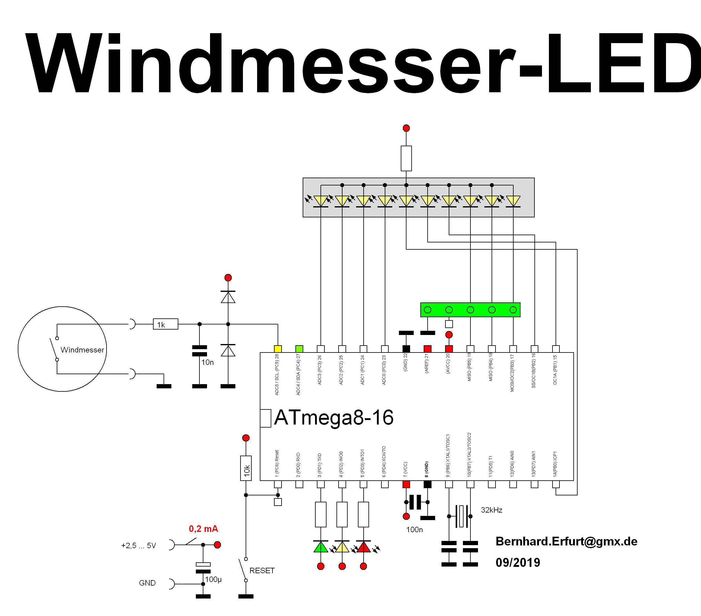

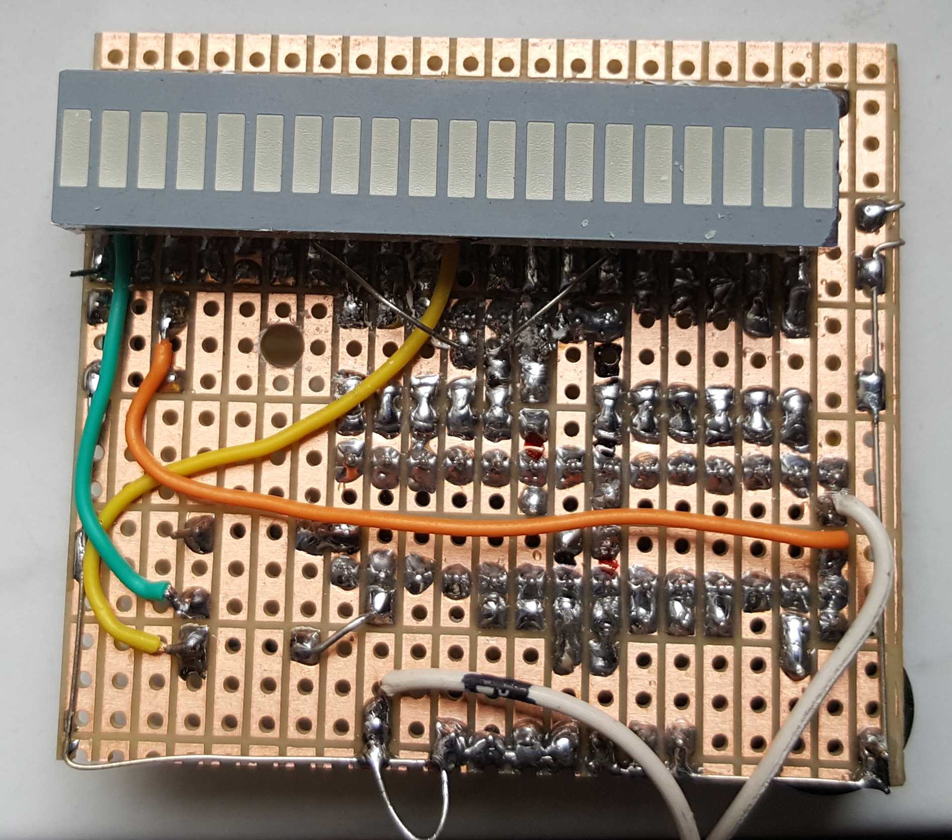

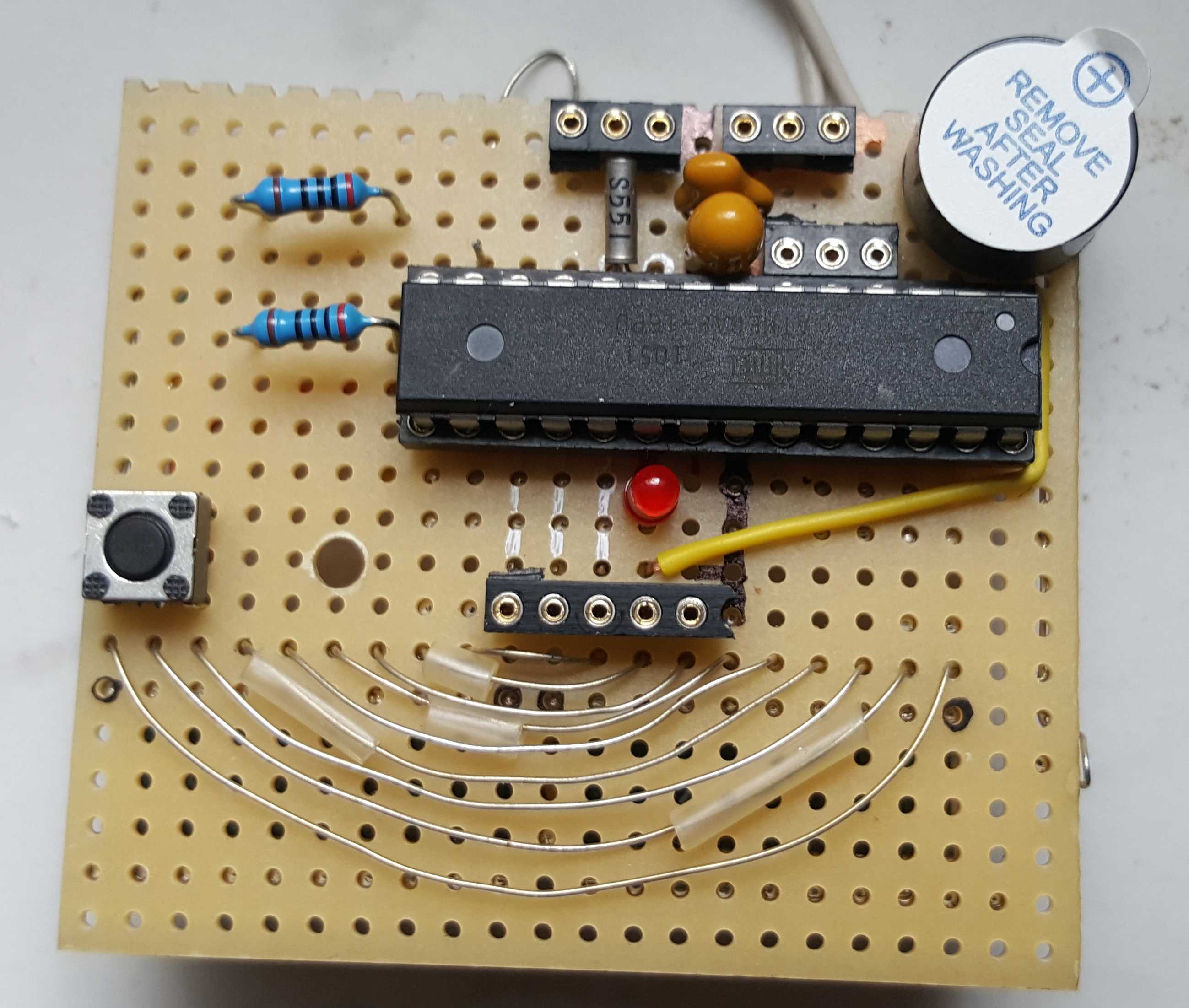

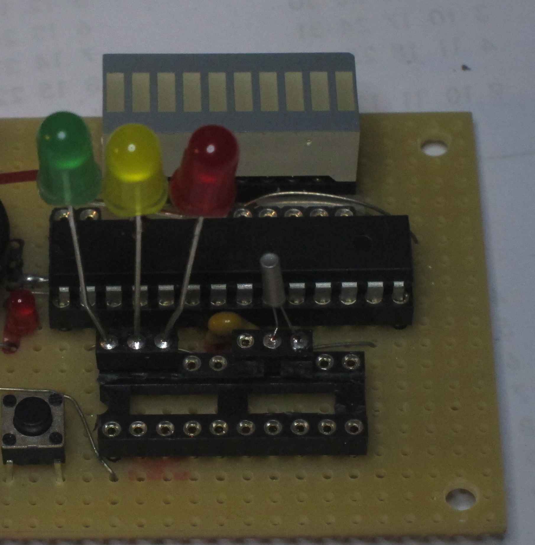

Ein kleines Beispiel eines Windmessers mit einem ATmega8.
Die Stromaufnahme beträgt bei 4V ca. 0,16mA,
geeignet für einen Batteriebetrieb ^^
Die LEDs (Bargraph) leuchten im Sekundentakt für wenige ms kurz auf und
zeigen die momentane und die maximale Windgeschwindigkeit an.
Grüne LED=Lebenslicht, gelbe LED=Eingangsimpuls.
Prinzip:

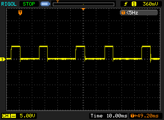

Der Timer2 (8Bit), getaktet mit 32kHz, tastet jede Millisekunde den
Eingangspin ab und untersucht, ab Eingangsimpulse anliegen.
Kurz vor dem sampeln, wird der Pull-Up-Widerstand des Eingangs
aktiviert, das spart Strom, vorallem, wenn der Reedkontakt des
Anemometers permanent geschlossen ist.
Im Sekundentakt wird das Ergebnis angezeigt.
Ein Reset des AVR setzt alles zurück.
Der ATmega arbeitet im "Power-Save-Modus", ASSR ist aktiviert, benötigt
aber einen externen Quarz.
Ein Betrieb ohne Quarz ist auch möglich, z.B. "Idle-Modus", jedoch
steigt dann der Strombedarf empfindlich an.
In der "wind.asm" lassen sich die Schwellerte der Windgeschwindigkeit
des Bargraph entsprechend anpassen z.B. m/s, km/h oder bft usw.
Alle I/O Pins lassen sich nach Bedarf anpassen, bis auf PB0 und PB1 ;-)

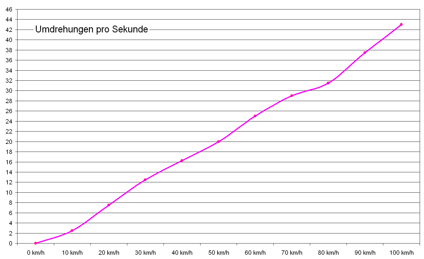

Kalibrierung / Justierung:
Bei Flaute einfach den Windmesser aus dem geöffneten Autofenster halten,
ein Frequenzmesser verrät uns die Umdrehungen pro Sekunde,
mit GPS die Geschwindigkeit überwachen.
Ich denke, die Genauigkeit ist hinreichend genau, obwohl es keine
laminare Strömung am Auto ist.
Meine bessere Hälfte musste sehr bei diesen Versuchen "leiden", Tempo
100 und offenes Autofenster... ;-)
Bernhard
PS: Manfred, danke für Deine Inspiration :-)
Moderator (Firma: Titel) Persönliche Seite #5968652
Ich würde da aber parallel zum namenlosen 10n Kondensator einen 1M Ohm
Widerstand nach Masse schalten, um bei offenem Reedkontakt und
ausgeschaltetem Pullup einen definierten Eingangspegel am Pin zu haben.
Sonst floatet der herum und du bekommst in der Eingangsstufe einen
Querstrom von Vcc nach GND --> erhöhte Stromaufnahme.
Oder noch besser: solange der Eingang nicht zur Messung gebraucht wird,
den Pin als Ausgang schalten und Low ausgeben.

OP #5969652
Da der Pull-Up alle 1ms für 1µs aktiviert wird, Ladezyklus, ist die
Spannung am namenlosen 10nF Kondensator nahezu Vcc bei offenen
Reedkontakt.
Ein R parallel zum C wäre kontraproduktiv, im schlimmsten Fall führt der
C nur noch Low-Potential und müsste erst durch den aktivierten Pull-Up
(ca. 30k) wieder aufgeladen werden, und das kann dauern und kostet
Strom.
Du hast Recht! Hab's getestet, einen mit halber Betriebsspannun
gespeister Eingangspin verursachre plötzlich 100µA mehr µC
Stromaufnahme.
Danke für den Tipp.
sehr gut

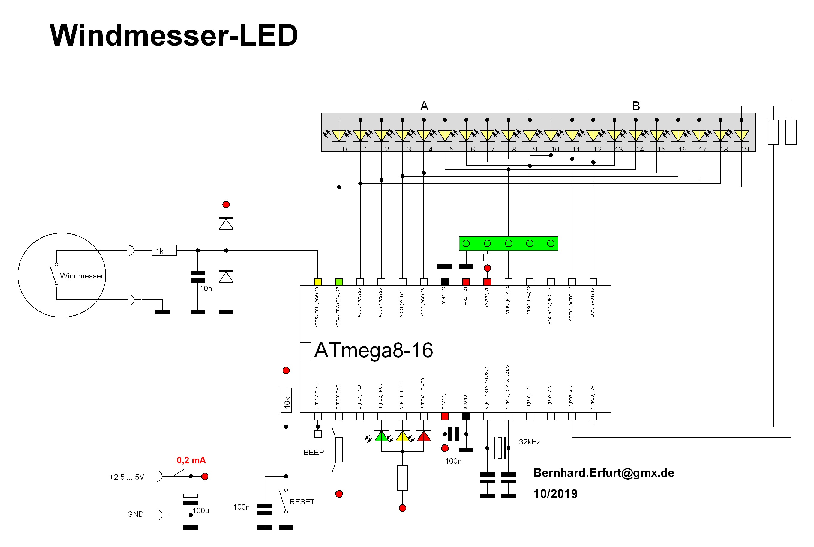

OP #6010799
Version 20-LED Bargraph
Nach Programmstart:
- LED-Test
- Bargraph-Test
- Anzeige Batteriespannung
- gelbe LED anliegende Eingangsimpulse
- grüne LED (Lebenslicht) oder
- Anzeige momentane Windgeschwindigkeit und maximale Windgeschwindigkeit
- Eingangs-Impulse des Windmessers
Beep bei:
- Progammstart
- erste Impulse des Windmessers erkannt (nur einmalig)
- Sturm (Überlauf des Bargraphes)
Stromaufnahme bei 4V ca. 160µA (batteriebetrieb tauglich)
Bernhard
