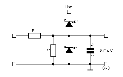

Im Bild eine typische Schutzschaltung für den Fall, dass ein (z.B.
analoger) Eingang eines µC an 12V angeschlossen wird. Spannungsteiler,
Kondensator und Dioden, alles ganz konventionell. Außerdem hat der µC
intern wohl auch noch Schutzdioden. Und genau diese Dioden machen mir
Sorgen. Nämlich für den Fall, dass der µC abeschaltet wird, also
stromlos ist. Ist es dann nicht so, dass die Schutzdioden die immer noch
anliegende Eingangsspannung reverse nach VCC durchleiten, d.h. der µC
immer noch Spannung hat? durch die Widerstände zwar kein großer Strom,
aber bei CMOS bin ich mir nicht sicher, ob das so vorteilhaft ist.
Andererseits kann man nicht alle Eingänge abklemmen, wenn ein µC
ausgeschaltet wird. Es soll ja Fälle geben, wo er abgeschaltet wird.
Also was tun ... oder "wegen Peanuts" ignorieren?

Ja, das passiert. Über R1 und D2 speist Du in Uref, bzw über R1 und die
internen ESD-Schutzstrukturen in die VDD bzw Vio des Mikrocontrollers.
Wenn der Controller stromlos ist, kann er anlaufen. Ein externer
Spannungsregler mit Reset-Ausgang hält dann aber den Reset aktiv.
Wenn die Uref (bzw VDD) nur schwach belastet ist (Controller im Stop
Mode, <20 µA), dann kann Dir auch die VDD hochlaufen. In diesem Fall
brauchst Du eine Z-Diode zum Ableiten.

Gast #5644941
JGP schrieb:
> Wie soll die Diode denn geschaltet sein? Bin für einen Tipp oder eine
> Skizze dankbar
Ein Stück meiner Schaltung, wenn du so eine Z-Diode meinst. Aber das
hilft ja nichts, weil Spannung über 4V7 dann trotzdem noch rückwärts
laufen kann.

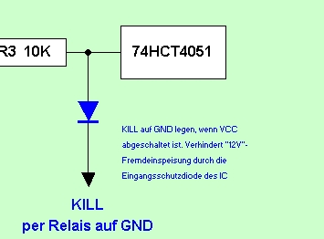

Ich frage mich, ob nicht bei dem Thema klargestellt werden müsste, in
welcher Weise VCC genau "abgeschaltet" wird. Bzw. ob es nicht eine
Lösung wäre, eben das genau festzulegen.
Also, ob VCC dann etwa (extrem) hochohmig an einem Potential hängt, - es
mag ja Ground oder VCC sein -, oder vielleicht sogar "in der Luft" hängt
(was ja einem extrem hohen Widerstand zu jedwedem Potential in der
Schaltung entspräche). Ein Netzteil, dass man abschaltet wird wohl in
der Regel VCC hochohmig mit Ground verbinden.
Ich überlege dabei, ob nicht jedwedes Potential deutlich unter der
nötigen VCC an den Klemmdioden (egal ob nun die externen oder internen)
hinreichend wäre um den uC nicht ungewollt in Betrieb zu setzen.
Ich kann die internen Schutzdioden nicht von VCC resp. Gnd trennen.
Aber könnte man nicht einfach VCC beim "abschalten" niederohmig auf Gnd
legen? Dann träte, je nach Innenwiderstand der Quelle, doch maximal die
Flussspannung der Klemmdiode auf. Klar, das gibt Schaltungsaufwand, weil
ich VCC des UC gleichzeitig hochohmig vom Netzteil trennen müsste.
Das selbe könnte man ja mit etwaigen externen Klemmdioden auch tun.
Nur so ein Gedanke dazu. Vielleicht mag das jemand kommentieren.

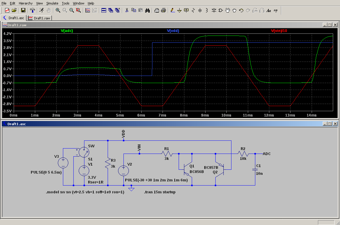

#5645075
Mit Lastwiderstand und "Klemmdioden mit Stromverstärkung" scheint es
recht gut zu funktionieren. Q1 spielt ganz normal Diode, Q2 benutzt VDD
als Referenzpegel zum klemmen, lässt den Strom aber nach Masse fließen.
Im Bild sieht man die Wirkung mit ein- und ausgeschalteter VDD. Man
achte auf die ±30V Eingangsspannung, die Kurve wird durch 10 geteilt.
Gast #5645091
Per Relais, DC-seitig. Das Relais befindet sich auf der Platine.
> legen?
So war meine Idee. Am Relais ist noch 1xUM frei. Ich wollte den Öffner
gegen GND auf die Eingänge legen, so wie im Bild. Die Platine ist schon
fast geroutet. Aber irgendwie fand ich das dann albern, zu viel
Overhead.

Gast #5645935
Ohne Angabe von Werten lässt sich wenig über die Schutzwirkung sagen.
Wie hoch sind die Zenerspannungen und wie hoch ist Uref, wie groß sind
die Widerstände und wogegen sollen die Dioden schützen?
Die Zenerdioden verbiegen dir die Kennlinie.
In Durchlassrichtung ist D1 ziemlich wirkungslos, weil immer noch ein
erheblicher Stromanteil über die interne Schutzdiode fließen kann. Ohne
einen Schutzwiderstand zwischen deinen Dioden und dem Eingang des µC tut
es ein Spannungsteiler genauso.

> und der bleibt im BrownOut.
Bei 10 Eingängen wird aus 10K Serienwiderstand 1K.
Bei 1K Lastwiderstand bleiben dann noch "brutto" 2,5V VCC übrig, abzgl.
um gut 3V UF der Schutzdioden.
Bei 20 Eingängen ...
Scheint ein echtes Problem zu sein mit den Schutzdioden.
