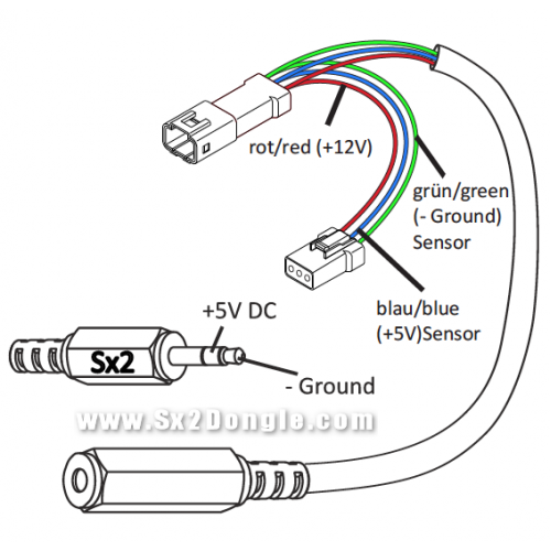

Kann mir jemand sagen, wie der Geschwindigkeitssensor eines Bosch E-Bike
Antriebs funktioniert?
Der Sensor hat nur 2 Leitungen (rot und schwarz).
In einer Einbauanleitung eines Tuning-Dongles habe werden die Leitungen
mit +5V und GND bezeichnet.
Im Sensor ist normalerweise ein standard Reedkontakt, der kurz schließt,
wenn der Magnet vorbei kommt (also einmal pro Umdrehung), oder?
Ist es also so, dass am Sensor hochohmig 5V anliegen, die durch den
Reedkontakt einmal pro Umdrehung kurzzeitig kurzgeschlossen werden?

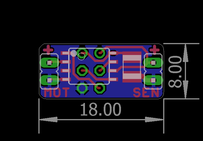

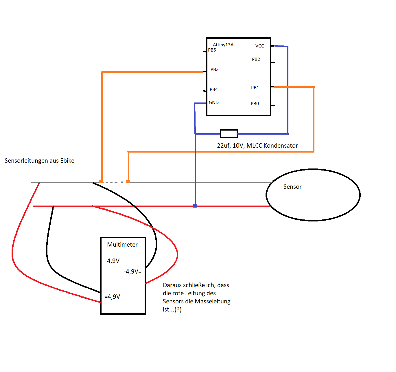

Alles sehr interessante Beiträge hier! Das macht Lust auf ein kleines
Bastelprojekt, wobei ich mich in die Materie (u.a. Programmierung des
Atmel) allerdings erst noch einarbeiten muss...
Ich habe den oben gezeigten Schaltplan so wie vorgeschlagen modifziert
und stelle mir nun die Frage nach der Dimensionierung von C1.
Irgendwelche Ideen?
|         3.3V|    ||                   ATtiny     ||          |
|            | |   || .---------------oP1    P2o---||------.   |
|             |    || |               |        |   ||   \  o   |

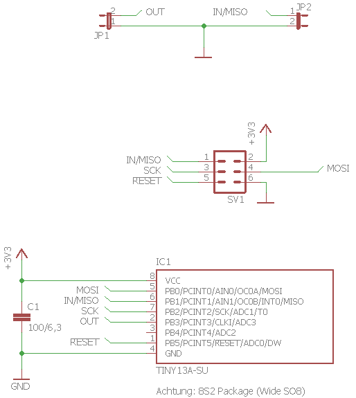

->>>> Hardware <<<<-
|     ca. 3V  |    ||                 ATtiny13A    ||          |
|     ca. 3k | |   || .---------------oPB3  PB1o-----------.   |
|             |    || |               |        |   ||   \  o   |
|   Signal <--+-------'           .---oVCC     |   ||    \     |
|                  ||         C1 ---  |  GND   |   ||      o   |
|                  ||        47u ---  '---o----'   ||      |   |
|         GND |    ||                              ||          |
      E-Bike               Tuning Dongle               Sensor

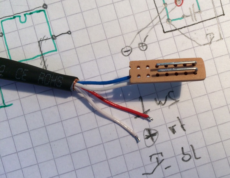

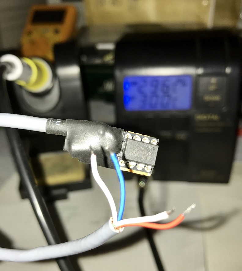

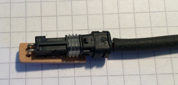

Das Dongle habe ich fest in das Kabel des Geschwindigkeitssensors
eingebaut. Foto siehe Anhang.
->>>> Software <<<<-
Hexfile siehe Anhang.
Fuses: High byte: 0xFF, Low byte: 0x7B
Die Software hat 2 Betriebsarten:
(A) Tuning off => Die Impulse werden 1:1 weitergegeben
(B) Tuning on  => Geschwindigkeit auf ca. 22km/h limitiert
    D.h. Impulse bis ca. 22 km/h werden 1:1 weitergegeben.
    Wenn die Geschwindigkeit höher ist, werden weiterhin
    Impulse ausgegeben, die ca. 22 km/h entsprechen.
    Somit gibt es auch keine Geschwindigkeitssprünge.

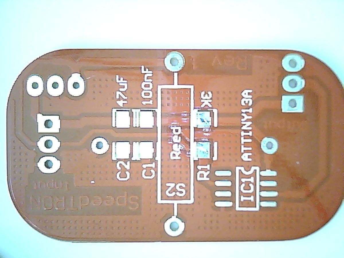

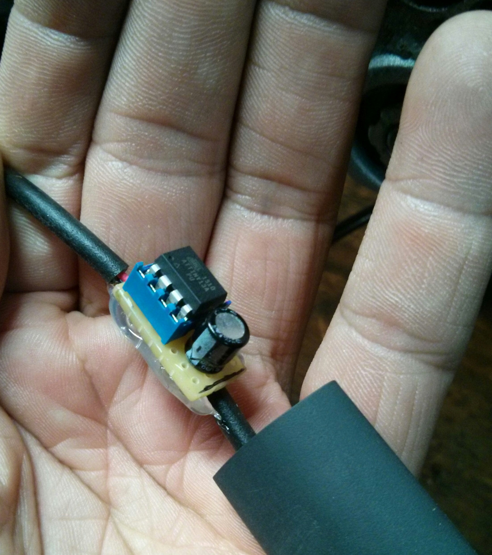

Gast #4569356

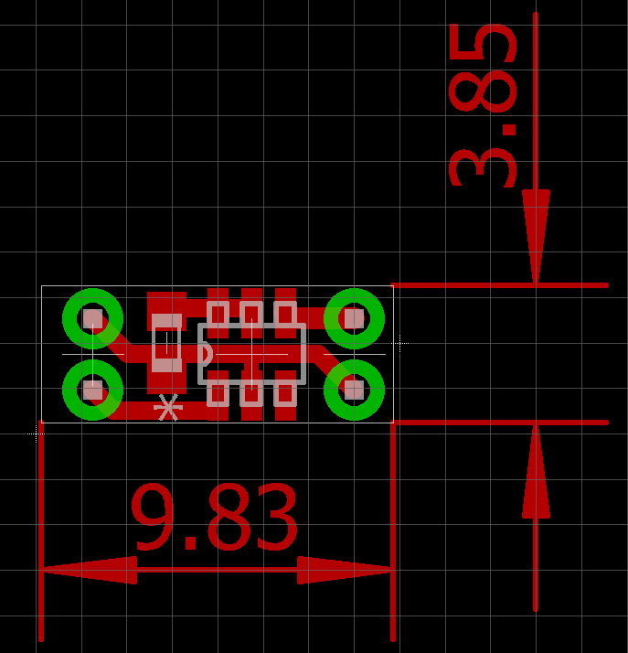

Habe heute einem versuchsweisen Einbau dieser Schaltung beigewohnt
(nicht mein Rad). Habe statt des Elkos einen 1206 SMD Kondensator
(100u/6.3vV) verwendet, den ich auf der Rückseite des ATTiny an den
umgebogenen Pins verlötet habe. Dadurch erreicht man ein besonders
kompaktes Maß, das man hervorragend einschrumpfen kann.
Diese simple Schaltung hat meiner Meinung nach drei geniale Ansätze:
- die Einfachheit der Schaltung mit der Speisung über den Portpin
- die Begrenzung auf eine Geschwindigkeit statt der üblichen Halbierung
- die Freischaltprozedur bei Start
Der Test setzt einem das Doppelgrinsen auf, der Antrieb lässt nicht
locker!!! Und das zu dem Preis, die einschlägigen Shops verlangen für
vergleichbare Lösungen ca. 150 Euro. Schade, dass das so viele Risiken
rechtlicher Natur mit sich bringt.
Zwei Fragen bleiben allerdings, vielleicht kann Hans die beantworten:
- ist die Beschränkung auf 22km/h nicht etwas ungünstig, da die
Motorkraft doch üblicherweise über 20km/h schon stufenweise bis 25km/h
zurückgenommen wird?
- Das würde sich bei einer ungünstigen Ungenauigkeit des 128kHz Taktes,
die ja nun mal da ist, noch "verschlimmern". Laut Datenblatt ist der
Takt relativ stark Temperatur- uns Spannungs-abhängig. Vielleicht einen
32kHz Uhrenquarz verwenden oder einen keramischen Schwinger, der hätte
die Kapazitäten schon eingebaut.
Den Sourcecode möchtest du zufällig nicht veröffentlichen?

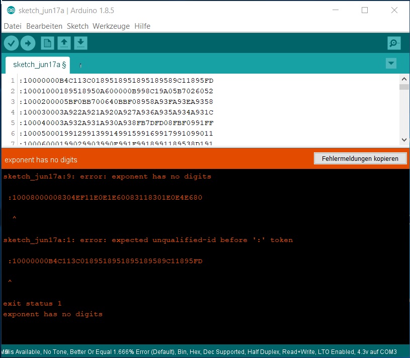

Gesagt getan... alles aufgebaut und mit Pony-Prog und SI-Prog API
Adapter ans Werk.
Leider muss ich jetzt eine "Newbie" Frag stellen.
Die Configuration Bits habe ich gesetzt und jetzt ist die Frage muss ich
das Hex-File als Device-File oder Flash-File laden?
Gruß und danke aus dem schönen Westerwald, Stefan ;-)
#4644083
O.k. Frage hat sich wohl beantwortet.... als Device File kann man das
nicht schreiben.
Als Program Memory (Flash) geht es, nur will das noch nicht so richtig.

Weil mir das Projekt so gut gefällt habe ich eine (sehr) kleine Platine
erstellt, die sich zusammen mit dem Kabel gut einschrumpfen lässt. Ich
habe die Platine selber noch nicht aufgebaut, wollte euch aber jetzt
schon einmal teilhaben lassen.
Sensor und Motor sind eindeutig beschriftet. Man kann entweder Kabel
anlöten oder für die Sensorseite auch eine 2pol. Stiftleiste bestücken,
wenn man das Originalkabel erhalten möchte (möglichst dünne Stifte oder
gar Silberdraht wählen). Für die Motorseite kann man sich ein Kabel mit
den "Tyco Nano MQS Stecker" anfertigen, wenn man denn an die
entsprechenden Teile herankommt. Ein Gegenstück zum Adaptieren des
Sensors als Kabelvariante gibt es übrigens nicht.
Stückliste
1x ATTiny13A-SU  (Achtung, das ist Package-Version 8S2 (Wide-SO8))
1x Kerko 100uF / 6.3V / 1210 (z.B. Reichelt "X5R 1210 DB 100U")
2x Anschlüsse nach Bedarf
Die Programmierleiste ist von der Platinenunterseite(!) zugänglich. Zum
Programmieren kann man den 6pol. Stecker von unten reinstecken und
während des Programmierens verkantet festhalten. Sofern der
Programmieradapter keine Spannung liefert, sollte man über den Anschluss
"MOT" 3..5V zuführen können. Nach den Ändern der Fuses muss man übrigens
einen sehr langsamen Programmiertakt wählen, da der interne Takt
entsprechend heruntergesetzt ist.
Im Anhang auch die Gerberdaten zum Bestellen, Anordnung wie hier
beschrieben
https://www.pcbway.com/project/share/How_to_generate_Gerber_from_Eagle.html
Wer möchte kann sich die Gerberdaten hier anschauen, einfach das ganze
ZIP hochladen.
http://www.gerber-viewer.com/
Und nein, ich werde keinesfalls die Platinen bestellen und einzeln
verkaufen - das müssen die potentiellen Interessenten schon selber
regeln.

Gast #5106013
Sehe gerade, wenn es denn WIRKLICH klein sein soll, gibt es ja noch den
ATTiny10 im UDFN Package, der misst dann 2x2mm². Dazu noch ein
Kondensator, es gibt einen MLCC X5R mit 47µF im 0603, das wären dann mit
Lötflächen ca. 1x2mm². In 0402 habe ich nichts Hochkapazitives gefunden,
leider nur bis 1µF.
Dazu noch Anschlusspads jeweils auf Ober- und Unterseite.
PDI-Programmierpads als Nadeladapter auf die Unterseite.
Alles in allem käme man auf eine Fläche von ca. 3x7mm², eventuell hat ja
jemand Lust, das mal zu routen. Viel Spaß beim Löten und Programmieren.
Vielleicht liest das ja mal ein chinesischer Produzent mit (wie beim
AVR-Transistortester), dann können wir das bald für nen Euro bei ebay
fertig kaufen...
Gast #5106097
Harald schrieb:
> Ist das Programm von Hans mit einem ATTiny10 direkt kompatibel?
> Ansonsten verstehe ich den Beitrag von *** überhaupt nicht. Was hätte
> das dann mit diesem Thread zu tun?
Entschuldige Harald,
ich wollte deinen Entwurf nicht schlecht machen.
Ich verstehe nur nicht, warum man für das Projekt (von Anfang an) so
"riesige" Controller Bauformen nimmt, wenn es doch möglichst unauffällig
werden soll.
Das Foto ist aufgrund der Reduktion der Auflösung wirklich nicht mehr so
toll.
Der Controller ist leider auch ein PIC10F32x im SOT23. Für PICs muss man
sich ja hier generell schämen ;-) Der zu "erahnende" Kondensator ist ein
0603 oder 0805 1uF. Das reicht aus.
Wenn ich das möglichst klein und trotzdem gut lötbar realisieren wollte,
dann würde ich es so wie im angehängten Bild versuchen. Die Diode
ursprüngliche Diode hätte vielleicht einen geringeren Spannungsabfall
als die integrierten Schutzdioden.

Ich denke für viele hier ist der SO8 schon klein. Klar, für Leute, die
viel mit SMD arbeiten, ist der SO8 schon ein grobschlächtiger
Dinosaurier. Sowohl der SO8 als auch der 1210 lassen sich ohne
gesondertes SMD Werkzeug löten.
Controller vorher programmieren ist natürlich möglich aber nervig.
Dann stelle jedenfalls du doch mal den Code hier ein, Hans macht das ja
leider nicht. Ist ja nun keine unlösbare Aufgabe, aber etwas Erprobtes
erspart einem die leidige Testphase.
Ich mag übrigens PICs, man muss das alles nicht so verbissen sehen. Hat
alles seine Berechtigung.

Die Schaltung habe ich seit 1/2Jahr erfolgreich an Bosch Performance
Line, Bosch CX und seit gestern auch an einem Yamaha eBike angebaut.
Am Yamaha sind 3 Kabel vorhanden.
Rot +12V,
Blau +5V,
Grün 0V
Von +5V zu 0V fliesen 2,5mA.
Die Schaltung kann bei Blau +5V und Grün 0V angeschlossen werden.
Rot +12V hab ich durchgängig zum Sensor gelassen.
Am Bosch hab ich die Schaltung zum Zwischenstecken gebaut.
In die Buchse für den Speedsensor am Motor, paßt der Lichtkabelstecker,
indem die "Codierung" am Stecker mit einem Cuttermesser entfernt wird.
In den Stecker vom Speedsensor paßt optimal die Anschlußkontakte einer
LED. Diese sind dünn aber auch fest genug.

Hardware
- Pololu A-Star 328PB Micro Board mit ATmega32PB - Variante egal (3,3V/5V 16MHz/20MHz/etc...)
  (siehe https://www.pololu.com/category/239/a-star-328pb-micro)
- Schaltplan:
  https://www.pololu.com/file/0J1463/a-star-328pb-micro-schematic.pdf
- Änderungen:
  o R4 entfernt (LED aus => Strom sparen)
  o 47uF Elko zwischen GND und VCC
  o Quarz entfernt und mit 32.768kHz Quarz + 2x 12pF Kondensatoren ersetzt
    (z.B. diese hier: http://r.ebay.com/ARgxkS)
|     ca. 3V  |    ||                 Pololu board  ||          |
|            | |   ||          D0(RX) |        | D8 ||          |
|     ca. 3k | |   || .---------------|PD0  PB0|-----------.   |
22
23
|             |    || |               |        |    ||   \  o   |
24
25
26
27
28
29
30
|         GND |    ||                               ||          |
31
32
33
34
35

Hallo Hans, vielen Dank für dein Engagement. Ich wollte es genau so
nachbauen als kleines Projekt, leider erhalte ich folgenden Fehler beim
hochladen der Hex. Wie kann ich den Fehler beheben oder woran liegt das?
Ich eigne es mir grade erst an und weis leider nicht weiter. Grüße

Ich habe von der Hardware ein Arduino Uno und auch schon kleinere
Sketches auf den TTiny bekommen. Mit HEX aber noch keine Erfahrung. Habe
es auch leider ohne Erfolg schon mit Burn-O-Mat versucht. Könnt ihr mir
dabei helfen die Hex auf den Tiny13A zu bekommen. Wie ist der richtige
weg oder in welche Richtung muss ich mich einlesen. Danke für eure
Hilfe.

So...es klappt nicht. Tacho zeigt nichts an wenn ich mit nem Magneten
über den Sensor fahre. Habe mal meinen Aufbau fix aufgezeichnet...Ich
glaube ich habe einen Denkfehler was den Anschluss an die
Sensorleitungen angeht. Oder Der Sensor (bzw. der verarbeitende
COntroller im Bike) arbeitet anders als beim Bosch...
Ich habe zwei Leitungen zum Sensor. Grau und Rot. Messe ich mit
Multimeter bei eingeschaltetem Ebike mit schwarzem Fühler an grauem
Kabel und rotem Fühler an rotem Kabel, so zeigt er mir -4,9V an. Messe
ich andersherum, so 4,9V...heißt für mich an grau liegt die Spannung an
und rot ist die Masse...oder muss ich die Masse von woanders abgreifen?
Denn messe ich die rote Sensorleitung in Verbindung mit jeglichem
Masseteil am Rahmen des Fahrrades habe ich immer einen hohen
Widerstand....als wäre es doch kein Massekabel. Ich checks nicht.
Schaut euch mal bitte meine Zeichnung an, vlt liegt da schon der Fehler
Gruß Flo
Gast #5465963
Aufbau sollte soweit passen.
Agattu ist mit Impulse Antrieb? Kann sein, dass das intern etwas anders
aufgebaut ist und mit der Schaltung hier überhaupt nicht funktioniert.
Weiterhin: Im Post vom 01.06. scheint Hans den Hardware-Aufbau komplett
geändert zu haben. Andere CPU, andere Portpins. Nur zur Vorsicht, nicht
das die beiden Versionen bei Dir vermischt sind.
Gast #5465967
nene, das hab ich schon geschnallt, dass das zwei verschieden Paar Schuh
sind...Im Endeffekt kann es aber ja nicht großartig anders sein. Sensor
mit zwei Leitungen...Wie könnte man die Funktion dessen denn ermitteln?
Jetzt habe ich bereits so viel Grips und Arbeit investiert, jetzt solls
nicht daran scheitern :D...Also das eine Kabel des Sensors habe ich
durchtrennt, richtig? Das andere welches ich als GND ansehe ganz gelasen
und nur mein Massekabel der Schaltung mit angeschlossen...
Wenn ich das so wie von mir angezeichnet angeschlossen habe und am
Massebeinchen und VCC Beinchen des Attiny13a messe, habe ich ca.
+3,4V,...

Zum Thema: Hab mal eben nen Anschlussplan des Sx2-dongles für meinen
Motor herausgesucht (habe es angehangen) ...daraus habe ich folgende
Schlüsse gezogen:
- Rot des Sensors: 1,8V
- Schwarz des Sensors: 3,3V
- Grün am nachbarstecker: 5V des "Boardnetzes"
- Gelb am nachbarsteckers: Masse/GND
Masse schließe ich nun also am grünen Kabel an. Das rote (oder das
schwarze?) des Sensors durchtrennen und PB1 sowie PB3 jeweils
anschließen.
Einwende/Korrektur? :D
Gruß Flo

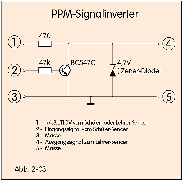

Anbei mal eine Zeichnung meiner Leitungen im Bike mit mehrfach
nachgemessenen ( :p ) Werten. Dazu mein derzeitiger Attiny-Aufbau. Die
Signalein- und Ausgangsleitungen habe ich mal offen dargestellt, da ich
nun nicht mehr weiß wo diese hinmüssten. Den Kondensator könnte ich nun
theoretisch entfernen und den Attiny mit VCC direkt an die gelbe +5V
Leitung anschließen, welche bei eingeschaltetem Bike konstant Strom
liefert...korrekt?
Nun bleibt die Frage der nötigen Modifikation und des korrekten
Anschlusses.
Softwareseitig umschreiben? Eine Art Impulsinverter, sprich
Hardwareseitig? Dazu habe ich was im Netz gefunden...habe dies auch mal
angehangen...wäre das was? Funktion (siehe Zeichnung!):
- Kein Signal an (2) dann liegt am Ausgang (4) die Spannung von (1) an.
- Signal an (2) dann schaltet der Transistor durch und schliesst
sozusagen die Spannung von (1) gegen Masse (3)(5) kurz. An (4) deshalb
dann keine Spannung mehr.
Und bitte nicht gleich draufhauen, wenn das absoluter Käse ist :D...
