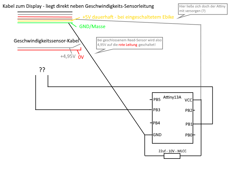

Also muss ich den Innenwiderstand messen/errechnen? Von der grauen oder
roten Sensorleitung? Ich lese mich da gerade rein...wie gesagt, ich
lerne noch!
von Florian Seel (Gast)
Also irgendwie stehe ich nun auf dem Schlauch... was sollte ich nun als
nächstes tun? Innenwiderstand anhand der GRAUEN Sensorleitung ermitteln?
Wie gesagt, den Attiny könnt ich ja durch die gelbe 5V Leitung
versorgen...
von Flo.s (Gast)
Erklärt ihr mir den Sinn der Messung des Innenwiderstandes?  Spielt das
für die Signalerkennung oder für die Stromversorgung eine Rolle?
Stromversorgung wäre bei mir ja wie gesagt über die 5V Leitung
möglich...

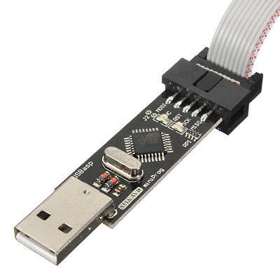

Nun habe ich es nach einer Woche geschafft den ATtiny13 mit avrdude zu
beschreiben mit folgendem code:
avrdude -P com3 -b 19200 -c avrisp -p attiny13 -v -e -U
flash:w:Ebike_ATtiny13A_AlwaysOn.hex
Dann passierte auch was auf dem CMD Fenster

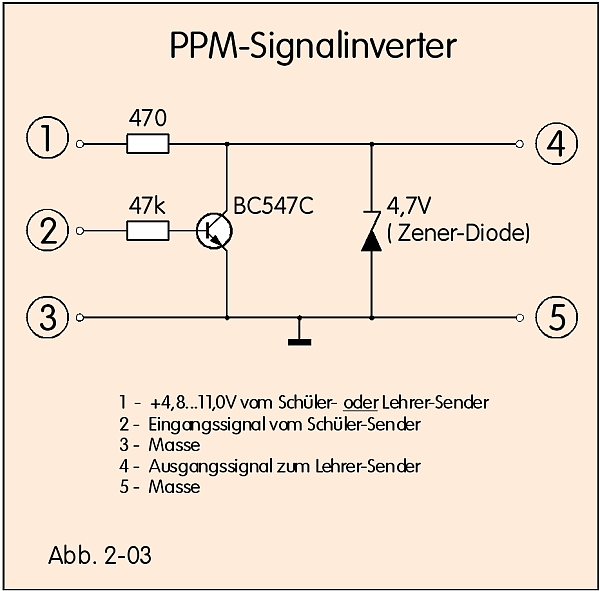

von Flo.s (Gast)

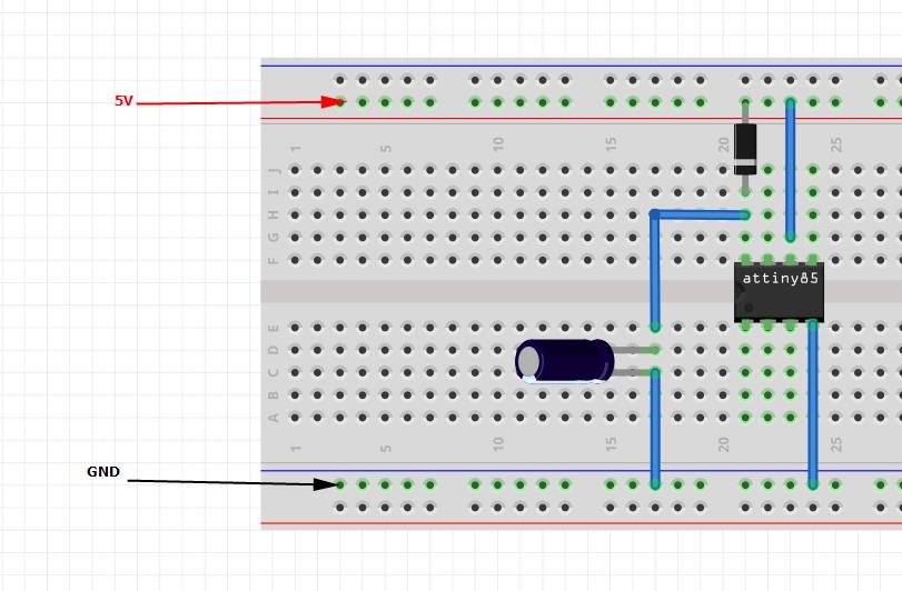

Wenn ich das Signal für mein Kalkhoff einfach wieder umwandeln
möchte...ginge das mit dieser Inverter-Variante? (hab´s nochmal
angehangen)... Teile hätte ich da. Oder hab ich da nen Denkfehler? Wie
gesagt, Platzprobleme hab ich in meinem Bike nicht...wenn die Schaltung
größer wird ist das kein Ding...würd das Projekt nun nuu so gerne noch
erfolgreich abschließen ;).
von Flo.s (Gast)
ach mist...hab die Inverter-Schaltung vergessen...hier nochmal.
von H. (Gast)
Das Problem ist, dass hier keiner mehr den bildlichen Erklärungen folgen
konnte und wollte (schwarz an blau, grün an rot...). Daher hat Lothar
als Erster vorgeschlagen, dass du vernünftige Messungen machen sollst.
Ich habe dann ja auch geschrieben, dass nun wirklich alles durcheinander
ist.
Walter hat geschrieben, dass nach seiner Kenntnis bei Daum der Pull-up
sehr viel größer ist. Ein Wert von einigen 100k wird nicht reichen, um
die Schaltung parasitär zu versorgen.
Da anscheinend keiner hier einen Daum (Impulse) Antrieb hat, wirst du
die Messungen selber anstoßen müssen. Hilfreich wäre dabei ein Scope.
Wenn du das nicht hast, könnte man vielleicht auch einiges mit dem
Multimeter messen. Aus dem Strom beim geschalteten Sensor könnte man auf
den internen Pull-up oder -down schließen usw.
Wenn du dabei auf Hilfe zählen möchtest geht es wohl kaum ohne Skizzen,
bitte keine epischen Texterklärungen - das kann und will keiner
verstehen.

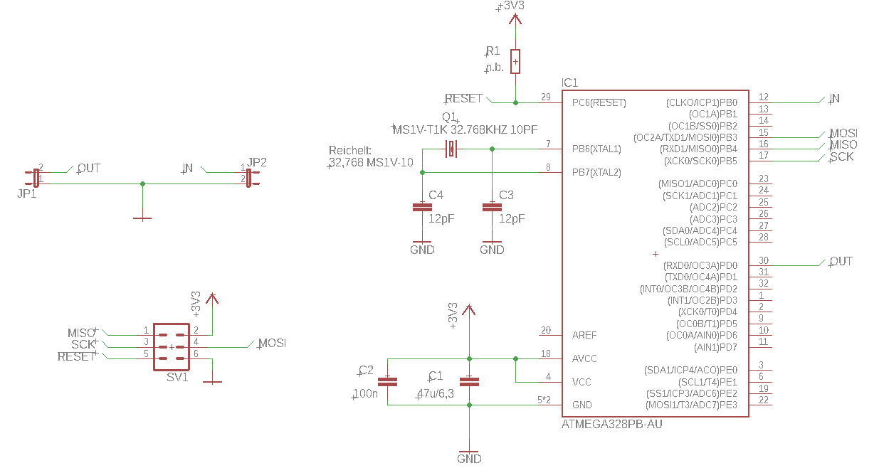

von Philipp G. (geiserp01)
Der Sensor ist doch eher open drain geschaltet?
von F. F. (foldi)
Flo.s schrieb:
> hab´s nochmal angehangen)..
Wieso eigentlich so kompliziert auf deiner Zeichnung?
Wenn der "Sensor" definitiv die knapp 5V auf rot schaltet, dann ist das
einfach nur ein Schalter. Der auf beiden Seiten verschiedene Farben hat.
Und vermutlich wird das Null Volt Signal ausgewertet.

von Flo.s (Gast)
Was ist an meiner Skizze kompliziert? Ihr fordert (berechtigter Weise!)
Skizzen an...auf der Skizze habe ich absolut vereinfacht den IST-Zustand
der verfügbaren Leitungen und meines Attiny-Aufbaus aufgezeichnet und
meine bisherigen Messungen mit angeschrieben.
Hab ich doch? Was ist an der nicht korrekt?
Nun, Klar ist ein Reedsensor ein Schalter, bzw. Taster oder nicht? Er
schaltet durch, wenn der Magnet an ihm vorbeigeführt wird...oder hab ich
das nun völlig falsch verstanden? Er schaltet aber ja die 5V durch...wie
kommst du darauf, dass er dann das 0V Signal auswertet?
Wie gesagt, wie in meiner Skizze zu sehen, läuft im Nachbarkabelstrang
eine dauerhaft bespeiste 5V Leitung (gelb), von der ich anzapfen könnte.
Die parasitäre Versorgung ist für mich nicht wichtig.
Was sagt mir das, wenn es ein Open-drain-Ausgang wäre?

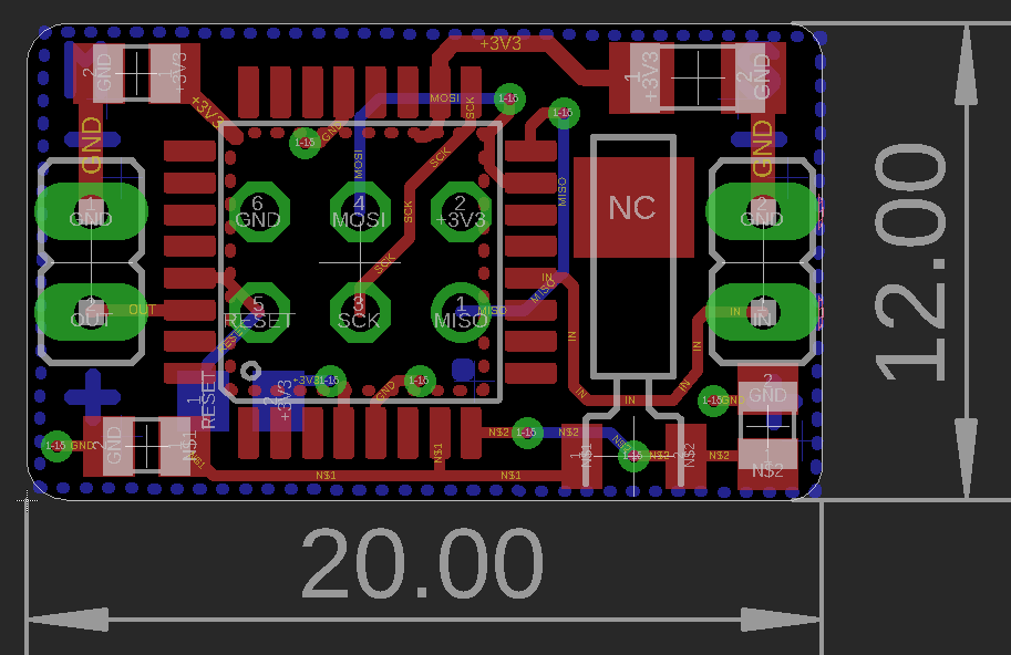

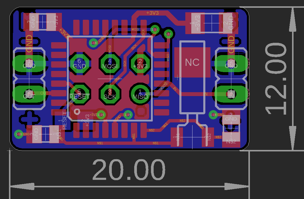

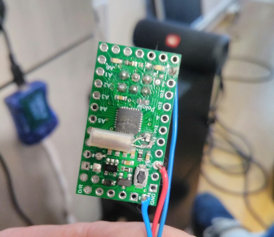

von Jochen (Gast)
@Hans:
Ich habe die Attiny Variante von dir schon seit einiger Zeit im Einsatz
und bin begeistert von deiner genialen Umsetzung. Das fahren mach damit
einfach noch mehr Spaß :-)
Nun bin ich natürlich auch an der neuen Variante interessiert und habe
gleich mal zwei Fragen dazu:
- Warum hast du vom Attiny auf das Pololu Board gewechselt?
- Besteht die Möglichkeit, deine neue Software auf (m)einen bereits
vorhandenen Attiny zu portieren?
Vielen Dank im Voraus.
Gruß Jochen
von Hans (Gast)
Weil für die neue Lösung ein Quarz notwendig ist, damit die erzeugte
Geschwindigkeit über den kompletten Temperaturbereich auf 0.1km/h genau
ist.
Außerdem sind die Pololu Boards spottbillig und klein genug.
Und eine Wiederverwendung meiner alten Hardware war mir nicht wichtig,
denn umprogrammieren ist bei mir nicht möglich, weil ich das Teil

Hallo Hans,
du hast geschrieben das der quarz ersetzt werden muss.
hast da ein bild von wie du das gemacht hast.
Änderungen:
  o R4 entfernt (LED aus => Strom sparen)
  o 47uF Elko zwischen GND und VCC
  o Quarz entfernt und mit 32.768kHz Quarz + 2x 12pF Kondensatoren
ersetzt
    (z.B. diese hier: http://r.ebay.com/ARgxkS)
Danke
bolle1201
von Hans (Gast)
Leider nicht. Alles schon vergossen und verbaut.
Aber ich hab's mal aufgemalt (s. Anhang).
Gruß Hans

Die Pfriemelei auf dem Pololu-Board würde mich persönlich auch stören,
OK!
Ich habe ja weiter oben schon mal eine Platine für die ATTiny Version
samt Gerberdaten eingestellt. Ich würde das auch für diese Version
machen, ich frage mich allerdings, welche Controllerversion ich auf dem
Layout verwenden sollte. QFN ist zwar superklein, im Hobbybereich aber
durchaus ekelig zu löten. Also die „normale“ LQFP-Version? SMD ist auf
jeden Fall Pflicht, DIP würde ich auf keinen Fall designen, dass müsste
ein anderer machen - das ist zu lange her.

von Harald (Gast)
Ich habe nochmal eine Platine für die neue Version von Hans gezeichnet -
für alle, die nicht am Pololu-Board herumbasteln möchten. Die Platine
ist so gestaltet, dass man die originalen Steckverbindungen nicht
abschneiden muss. An der Motorseite kommt die originale weibliche
Buchse, an der anderen Seite einfach zwei Stücke Silberdraht (es gibt
keinen kabelkonfektionierbaren männlichen Stecker aus der Serie Tyco
Nano MQS). Silberdraht passt aber super, muss man dann halt nur mit
Schrumpfschlauch fixieren.
Jedenfalls sind folgende Komponenten bestückt:
1x Quarz Reichelt "32,768 MS1V-10"
1x ATMega328
1x 47µF oder 100µF keramisch in 1206
2x 12pF in 0805
Wer Angst hat, kann noch einen 100nF und einen 4k7 am Reset bestücken -
ist aber im Regelfall nicht erforderlich.
Falls es keine nennenswerten Verbeserungsvorschläge gibt, würde ich
wieder die Gerberdaten hier einstellen, die kann man für wenige Euros
die Platine im 10er Pack beim Chinamann bestellen.
Programmiert wird wieder per 6pol. Standardstecker, den man von der
Unterseite her beim Programmiervorgang verkantet festhält.

von Harald (Gast)
Habe selber einen Fehler gefunden, die Leiterbahn für das Signal "IN"
darf nicht unter dem Quarz verlaufen, da hier bei Schäden am
Lötstopplack Kurzschlüsse mit dem Quarzgehäuse drohen.
Korrigiert.

Habe einen China USBasp gekauft da ich unsicher war was ich so genau
brauche und wollte nicht irgend etwas teures kaufen. Bild vom Adapter im
Anhang.
Installiert habe ich den Adapter mit den Treiber von Fischl.
Ich verwende Burn-O-Mat und somit Avrdude.

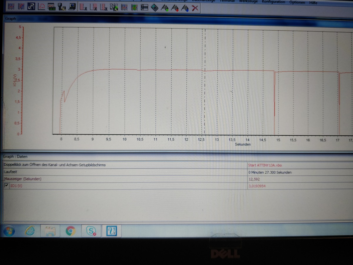

von Daniel (Gast)
Hier die Kurve.
Man sieht die Spannung auf den beiden Adern der am Fahrrad zugewandten
Seite.
Die Spannung steigt nach dem Einschalten an, bis sie 3,06V erreicht hat.
Das Hinterrad drehte während des Einschaltens. Man sieht die 2 kleinen
Spannungseinbrüche direkt nach dem Erreichen der 3,06V wenn der Magnet
den Sensor passiert.
Anscheinend braucht der Chip eine Zeit, bis er die Signale zuverlässig
weiterleitet. Bei fast 15 Sekunden gibt er ein gültiges Signal an das
Fahrrad.
So wie die ersten beiden Spannungseinbrüche auf 3,02V zu sehen sind,
kann es auch sein, dass der Chip ausschließlich solche ungültigen
Signale raus gibt
Hat dazu jemand vielleicht eine Erklärung?
Kann das am 100uF Kondensator liegen?
VG und Danke Vorab,
Daniel
von Bernd K. (prof7bit)
Ich hab auch so ein Ding aus China und da war nicht die Orginal
USBasp-Firmware drauf sondern die Chinesen haben da entweder irgendwas
modifiziert oder irgendeine uralte Version von Anno-Tobak drauf. Und
wenn ich mich recht erinnere war es ausgerechnet genau die Einstellung
der Taktfrequenz die bei dieser Variante nicht funktionierte!
Möglicherweise erklärt das Dein Problem.
Ich hatte allerdings das Glück über noch ein paar andere
Programmieradapter zu verfügen und flashte dann kurzerhand die
Orginal-USBasp-Firmware auf den China-Adapter drauf und danach
funktionierte der USBasp einwandfrei.
Es ist nicht ungewöhnlich daß man bei chinesischem Zeugs noch selbst
Hand anlegen oder Kompromisse eingehen muß bevor es so funktioniert wie
man sich das vorgestellt hat, der Kram ist zwar unschlagbar billig und
kann in gewissem Rahmen oder unter gewissen Bedingungen auch
nutzbringend verwendet werden aber er ist keineswegs immer idiotensicher
und man weiß vorher nie so recht ob man wirklich das bekommt was man
sich gewünscht hat.
von Daniel (Gast)
Hallo Bernd,
danke für die Rückmeldung. So was ähnliches habe ich auch irgendwo
gelesen, konnte jedoch nicht einschätzen, ob sich mit dem Update der
Firmware der Adapter runter takten lässt.
Deine Rückmeldung ist daher sehr interessant, ich habe mir einen
weiteren Adapter bestellt und werde beide updaten.

von Harald (Gast)
Anbei übrigens ein Bild vom Prototyp der oben gezeigten Platine. Das ist
dann mit dem ATMega328 und Quarz. Mit dem ATTiny im SOT Gehäuse wird es
bestimmt nochmal etwas kleiner, fragt sich nur wozu. Sparen kann man
jedenfalls fast nichts.

Hallo Harald,
mir gefällt deine Arbeit sehr. Würde es gerne nachbauen. Kannst du
vielleicht die eagle.brd Gerbdatei zur Verfügung stellen. Grüße Daniel
von Harald (Gast)
Ich kann die Gerberdaten gerne zur Verfügung stellen, allerdings ist die
Platine bisher noch nicht getestet - bisher hat sich kein Testkandidat
zur Verfügung gestellt, selber habe ich keine Möglichkeit.
Anbei Gerber und Eagledaten, Stückliste samt Reichelt-Bestellnummern als
TXT.

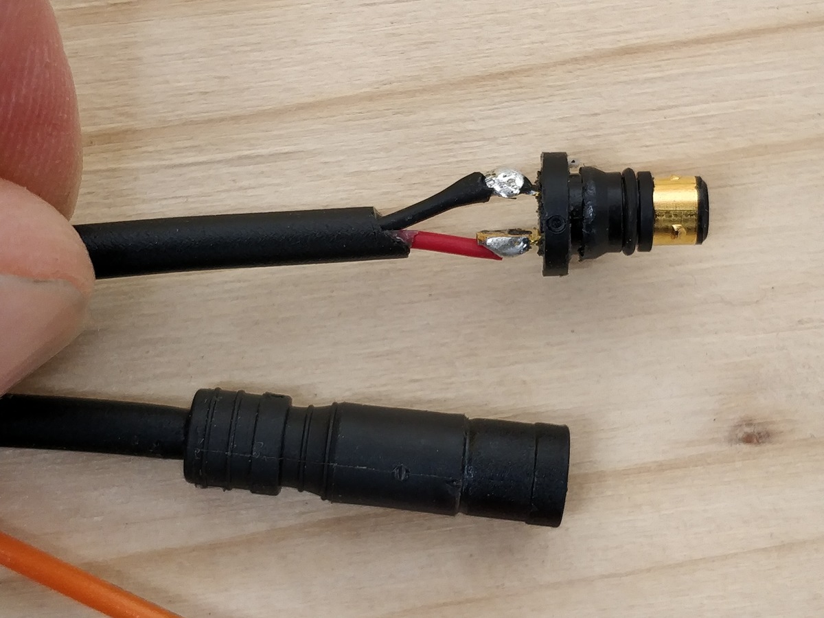

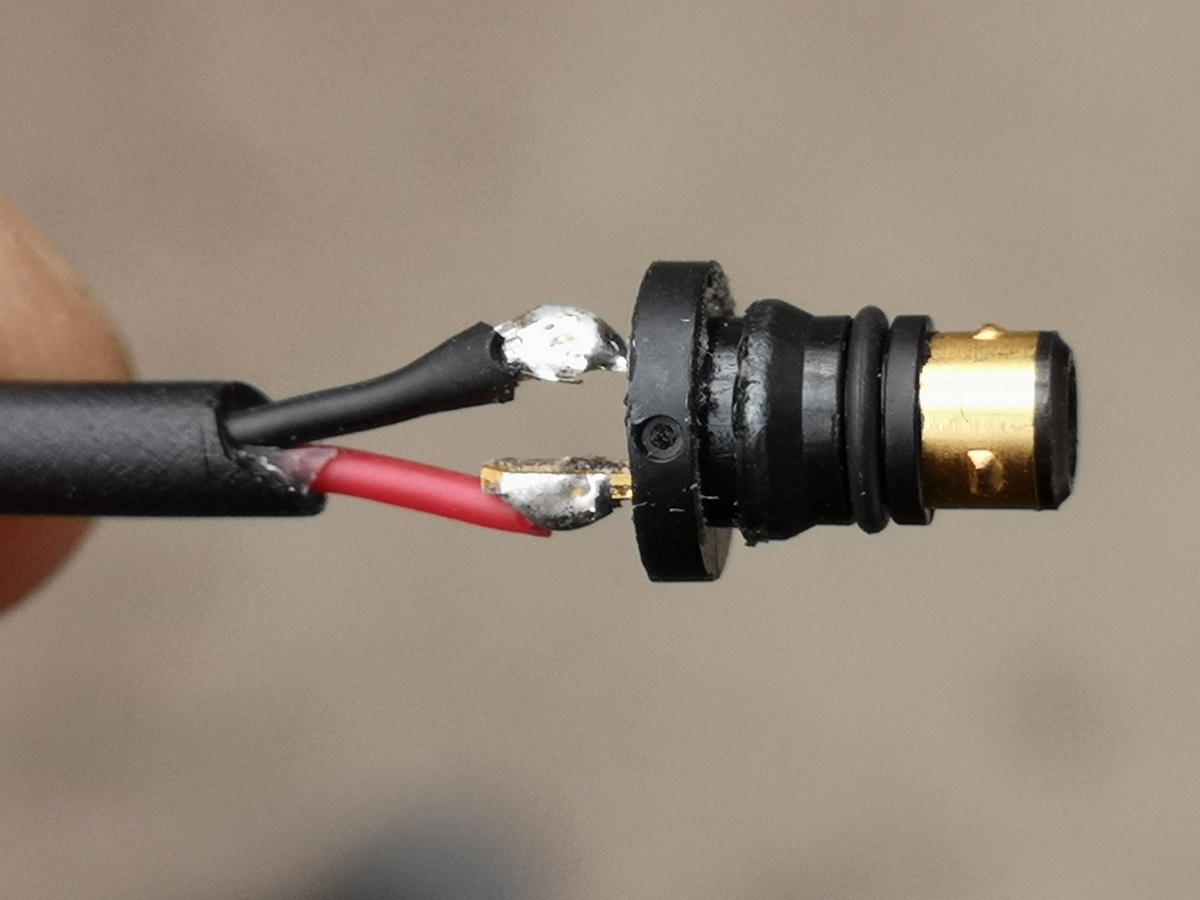

NanoMQS-Stecker
Kontakte: Farnell 2751606 oder Mouser 571-1703930-1
Gehäuse:  Farnell 2778339 oder Mouser 571-2141467-2
Aber Achtung: Die Crimpung mit Hausmitteln ohne Spezialzange ist relativ
schwierig zu machen, wenn es nicht "eng" genug ist, lässt sich der
Kontakt kaum in das Gehäuse einführen. Ist sehr fummelig, die sind sehr
klein!
Für die Gegenseite gibt es kein passendes Gehäuse und keine Kontakte,
hier eignet sich normaler Silberdraht wie im Bild zu sehen. Sichern mit
Schrumpfschlauch, fertig.

Anmerkungen zu meiner Platine mit dem ATMega328:
Obwohl die Kapazitäten am Quarz auch unter Berücksichtigung einer
geschätzten Streukapazität eigentlich richtig dimensioniert sein
müssten, schwingt es ohne die Kapazitäten besser mit höheren Pegel. Also
weglassen. Zur Kontrolle habe ich die CLKOUT Fuse mal testhalber
gesetzt, dann wird der generierte interne Takt an PB0 ausgegeben. Dieser
Test verlief erfolgreich, der Quarz sollte also passen.
ALLERDINGS gibt es ein Problem. An der Seite des Senors ist
offensichtlich der interne Pull-Up nicht aktiv. Man kann per Scope
messen, dass der Pin PB0 (Sensoreingang) völlig hochohmig ist und nicht
gegen VCC gezogen ist. Demzufolge können auch keine Impulse gebildet
werden.
Programm und Fuses sind mehrfach verifiziert, das sollte passen.
Ebenfalls habe ich sicherheitshalber die RESET-Leitung noch mit 4k7
gegen VCC gezogen.
Hat jemand schon erfolgreich die ATMega328 Version im Einsatz?

von Harald (Gast)
@Hans: Hast du eine Erklärung?
von Hans (Gast)
Nein, habe ich nicht.
- Der Quarz funktioniert ausgezeichnet mit den Kondensatoren.
- An PB0 ist selbstverständlich der interne pull-up aktiviert.
- Pull-up an /RESET ist nicht notwendig.
Da muss wohl etwas mit deinem Aufbau nicht stimmen...

Zum programmieren wird vermutlich ein einfacher USBASP reichen. Was
empfiehlt ihr zum flashen des HEX? Khazama AVR Programmer, ..

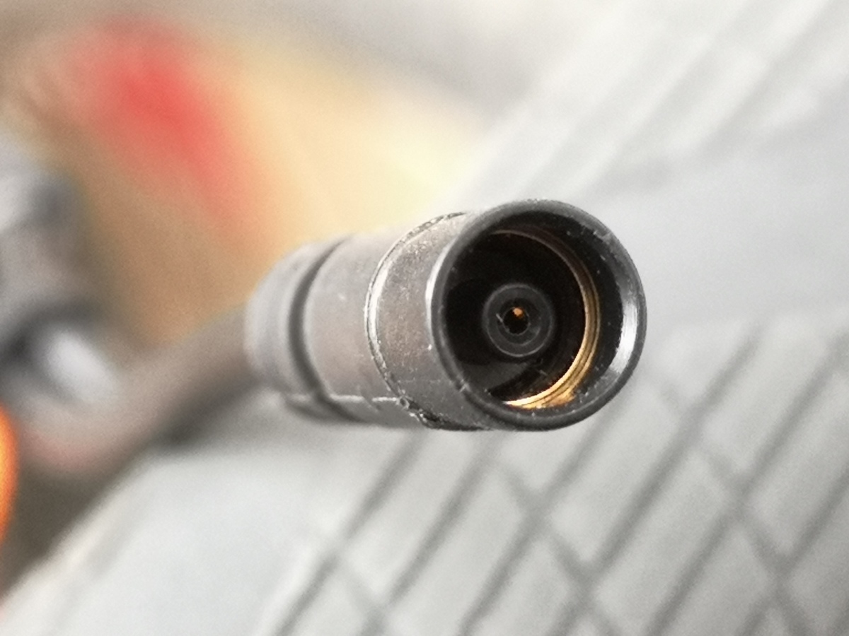

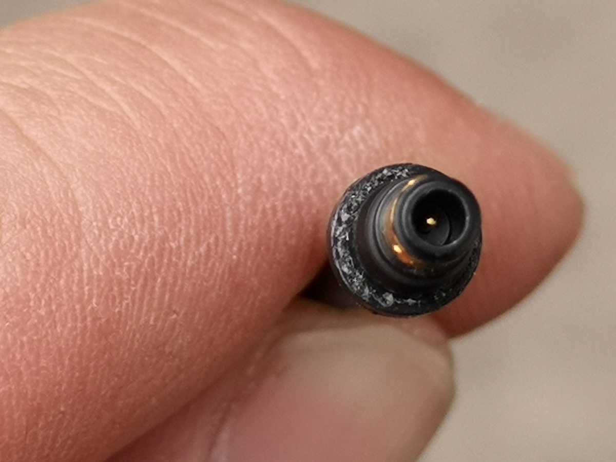

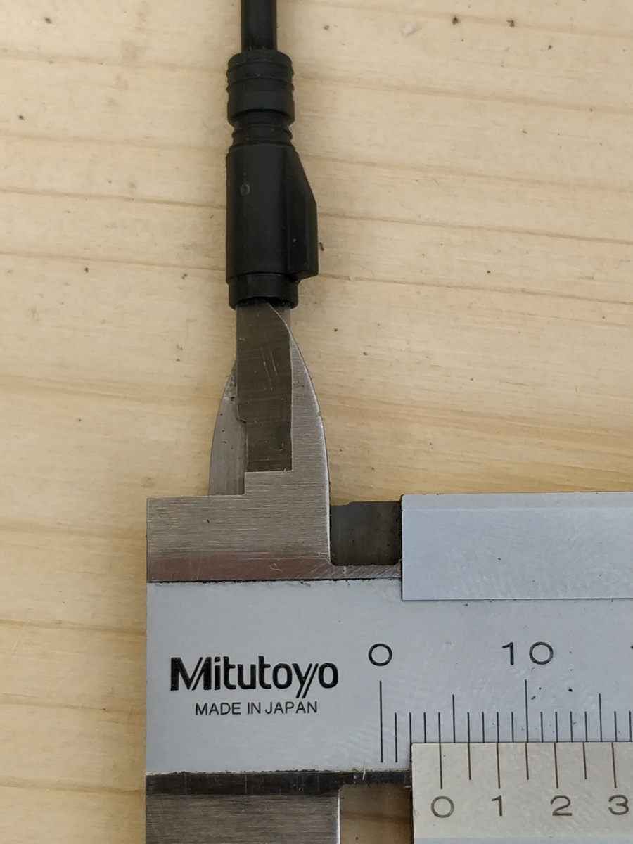

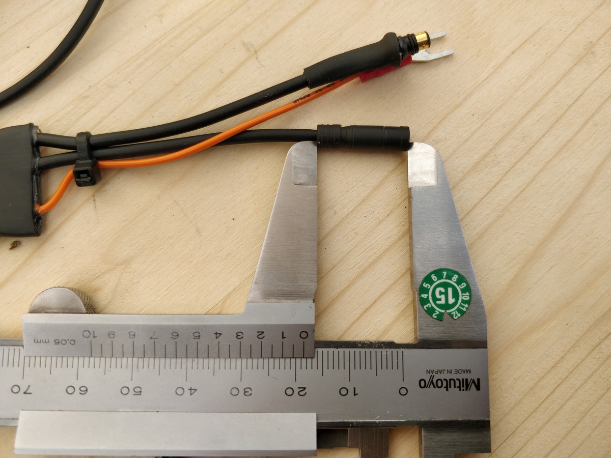

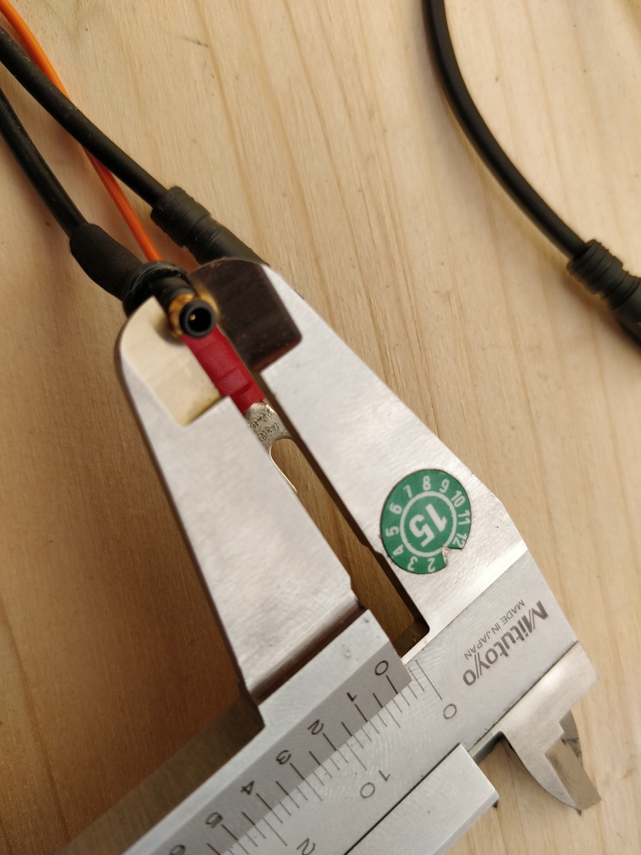

von Daniel E. (vecdatra)
können wir mal eben klären welche Stecker für den Geschwindigkeitssensor
passen.
Ich habe mal gesucuht und denke dass der hier für den Sensor richtig
ist:
TE 2141467-2 und die Kontakte sind 2-1703930-1 (NanoMQS Series)
Nur jetzt hätte ich gerne noch das passende Gegenstück...
Leider finde ich es nicht, glaube laut Zeichnung sollte es die Nummer
sein : 214147
Ich wäre euch sehr dankbar, wenn mir einer einen Shop nennt bei dem ich
ALLE Teile kaufen kann.
Achja und ich möchte nicht die Stecker der Lampenverbindung kaufen und
mir die pins zurecht feilen.
DANKE
von Harald (Gast)
Daniel B. schrieb:
> hat schon wer deine ATMega328 Platine erfolgreich getestet?
Hallo Daniel,
Diese Version bitte nicht bestellen, da ist noch der Wurm drin. Habe
bisher keine Zeit gehabt, das näher zu untersuchen.
Nach meinem Kenntnisstand gibt es kein Gegenstück für Litze, nur für
Platine.

von Erdbaer86 (Gast)
Hallo Harald,
wie äußert sich das Verhalten "da ist noch der Wurm drin"?
Ich habe mir die Platine nämlich schon anfertigen lassen und wollte am
Wochenende ggf. an den Einbau gehen..
Kann ich ggf. irgendwie beim Testen unterstützen?
von Harald (Gast)
Aus irgendeinem Grund tat die Schaltung nicht was sie soll. Der Quarz
hat korrekt geschwungen, Programmierung funktionierte einwandfrei. Nur
der Puls wurde nicht durchgereicht. Ich habe aber auch kein pololu Board
umgebaut um das zu verifizieren.
Habe gerade sehr wenig Zeit, um mir das näher anzuschauen.
Das ist der Stand.

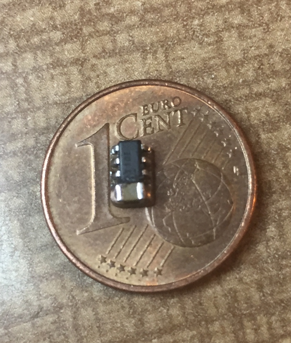

von Egberto (Gast)
Die Variante mit Attiny10 hat auch ihre Vorteile (hier mit 47u 6,3V 0805
Kerko - die 3 Lötpads sind auf der Rückseite) ;-)
Der Code von ergokey (weiter oben) läuft (mit kleinen individuellen
Anpassungen) blendend!
Vielen Dank!!
Egberto
von F. F. (foldi)
Na dann hat es ja was gebracht, dass ich den ins Spiel gebracht habe.
von Egberto (Gast)
Recht du hast - obwohl dein Kommentar nicht der Auslöser war.
Als Anmerkung:
- man muss wirklich pro Chip kalibrieren (Funktion dafür im Code schon
mit drin), die endgültige Abweichung ist dann allerdings genau genug (+-
1..2 kmh gegen GPS)
- man muss den Chip vor dem Einlöten kalibriert und programmiert haben
(billige Adapter gibts beim Chinamann)
- die Rückübertragung der „gesparten“ Kilometer am Schluss ist nicht mit
dabei, dafür ist das Flash von 1K wirklich zu klein (kann man aber gut
drauf verzichten)
Grüße,
Egberto

Hallo nochmal.
Vielleicht kann mir jemand von euch mit der Stecker-Identifizierung von
Shimano Geschwindigkeitssensoren helfen. Dort funktioniert die Schaltung
die für Bosch verwendet wird nämlich ebenfalls ;-)
Ich finde diese Stecker allerdings nirgends.
Es gibt sie allerdings scheinbar auf dem freien Markt, da eines der
käuflich zu erwerbenden Tuning Module solch einen Stecker hat.
Ich würde gerne eine Zwischenstecklösung bauen.
Siehe Bilder von männlicher, sowie weiblicher Seite anbei. Vielleicht
kennt jemand von euch den Hersteller oder die Stecker-Serie.
von Paul (Gast)
hab die Schaltung von Hans ebenfalls am Shimano laufen :-)
Such mal nach Di2 Kabel und EW-JC200, die Stecker werden nämlich auch
bei den Schaltwerken verwendet. Glaube die gibt es nur original
Schimano.
vG Paul
von Daniel (Gast)
Die bei Shimano zu bestellen wäre das Leichteste.
Das kann ich mir allerdings nicht vorstellen, dass sie auch von Shimano
hergestellt werden.
Shimano hat die Gegenstecker (mit dem goldenen Ring vorne) nicht im
Angebot.
Es müsste daher ein anderer großer Hersteller dahinter stecken.

also es gibt beispielsweise den simplek stick, der verwendet auch
einfach nur einen attiny25v einen kondensator und eine Diode. Auf der
Platine verlötet ist das auch recht ähnlich, wie funktioniert das aber?
Der Attiny25v ist auch nur für max 5 V
http://www.misterebike.com/sIMPLEk-Stick_Bedienungsanleitung_Brose.pdf

von Tim B. (tim_b84)
> Vielen Dank!!
> Egberto
Sorry, wenn ich diesen alten Beitrag nochmal aufwärme. Ich möchte
versuchen die Tuning-Elektronik im originalen Gehäuse des Bosch
Reed-Schalters unterzubringen. Wenn ich mir den Beitrag von Egberto so
anschaue, dann scheint das durchaus machbar. Es gibt mittlerweile auch
sehr kleine Reed-Schalter. Also Kabel von Originalteil abzwacken.
Vorsichtig aufbohren. Elektronik mit Kabel rein und mit schwarzem
PU-Kleber verkleben. Ein Versuch ist es zumindest Wert.
Ich habe einige Fragen an Egberto. Ich hoffe, das geht okay:
Frage 1: Du hast etwas über individuelle Code-Anpassungen geschrieben.
Stellst Du den Quellcode dafür zur Verfügung? Ich habe zwar schon ein
bisschen mit Mikrocontrollern gespielt aber der große Programmierer bin
ich offensichtlich nicht.
Frage 2: Auch wenn das jetzt nicht besonders aufwendig aussieht: Stellst
Du das Leiterplatten-Layout zur Verfügung?
Frage 3: Hast Du die Elektronik schon mit einem E-Bike mit
Anti-Tuning-Firmware ausprobiert? Funktioniert das noch?
Frage 4: Wie programmierst Du den Attiny10? Vor dem auflöten mit
Programmiergerät oder über Onewire?

von Egbert O. (horace)
Tim B. schrieb:
>> Vielen Dank!!
>> Egberto
die Idee mit dem Sensor hatte ich auch - die Vergussmasse ist allerdings
dermaßen hart, das ich mit dem Dremel gescheitert bin.
Hast du einen 3D Drucker?
Zu Frage1: nein, den Code gibts nicht, die Einschaltsequenz bleibt mein
Geheimnis
Was habe ich angepasst: der Code von Ergokey läuft wie er ist,
allerdings ist die Zeitkonstante bei der Entprellung viel zu hoch, hier
reichen .5…2ms. Weiterhin habe ich eine Art 1:1 Modus im Falle des
„normalen“ Betriebs drin, hier wird das Sensorsignal einfach in einer
Schleife durchgereicht.
2. nein, das Layout ist nicht besonders/nicht wirklich fertig, schick
eine PN, dann schicke ich dir eine Platine im Umschlag
3. nein, habe Yamaha
4. Habe eine Fassung via Ebay gekauft, damit programmiere ich vor dem

Meine Idee war das Kabel abzuschneiden und dann beim Kabeleingang rein
zu bohren. Hier hat jmd. seinen Sensor auf diese Weise repariert:
https://www.pedelecforum.de/forum/index.php?threads/bosch-geschwindigkeitssensor-reparieren.48994/.
Dann das Anschlusskabel an die Leiterplatte löten und mit PU-Kleber in
die Öffnung schieben. Hört sich ein bisschen nach MacGyver an :-). Mal
sehen, ob das klappt.
> Geheimnis
Okay. Danke.
Oh. Danke. Das werde ich tun. Ich wollte allerdings noch einen
Reedschalter mit reinpacken. Sowas in der Art:
https://www.digikey.de/products/de?keywords=MK24%20standex.
Aber vielleicht bekomme ich das auch so hin. Oder wollen wir zusammen
versuchen das Layout nochmal anzupassen?
> auflöten
Sowas hier?
https://www.ebay.de/itm/261118246629?hash=item3ccbdc3ee5:g:q88AAOxymiVQ-~-U
Wahrscheinlich geht's auch damit:
https://www.ebay.de/itm/254616922495?hash=item3b4859e97f:g:N50AAOSwlZNe2PMF

von Steffen E. (stele99)
Hallo Hans und CO. - ich krame mal den Thread hoch, weil ich nicht genau
weiß, was ich falsch mache:
Ich habe einen Panasonic GX Ultimate Motor.
das Sensorkabel ist identifiziert:
2 Kabel:
 - 4,5 V+
 - GND
Dieses wird über ein Reedkontakt geschaltet. Wenn ich es richtig
gemessen / probiert habe muss 4,5V+ gegen GND gezogen werden. dann Zeigt
er auf dem Tacho auch eine Geschwindigkeit an.
Ich habe einen ATTiny85 mit 1MHz folgendermaßen geschaltet (siehe Bild
anbei).
100nF hat der Kondensator
Dabei läuft 'Testweise' folgender Code:
#define OUT_PIN PB1
void setup() {
  // put your setup code here, to run once:
    pinMode(PB1, INPUT);
    digitalWrite(PB1, LOW);
    pinMode(PB2, INPUT);
    digitalWrite(PB2, LOW);
    pinMode(PB3, INPUT);
    digitalWrite(PB3, LOW);
    pinMode(PB4, INPUT);
    digitalWrite(PB4, LOW);
    pinMode(PB5, INPUT);
    digitalWrite(PB5, LOW);
    // Deaktiviere den analogen Comparator
    ACSR = (1 << ACD); // Setze das Bit ACD im ACSR-Register auf 1
    // Deaktiviere den ADC (Analog-Digital-Wandler)
22
    ADCSRA &= ~(1 << ADEN); // Lösche das Bit ADEN im ADCSRA-Register
23
24
    pinMode(OUT_PIN, OUTPUT);
25
    digitalWrite(OUT_PIN, HIGH);
26
27
28
void loop() {
29
  // put your main code here, to run repeatedly:
30
  delay(340);
31
  digitalWrite(OUT_PIN, LOW);
32
  delay(30);
33
34
35
nun müsste der Computer am Bike doch eine Geschwindigkeit anzeigen - tut
er aber nicht.
Wenn ich die Spannung zwischen GND und 4,5+ messe liegt bei
eingestecktem Attiny nur 1,9V an - kann es sein, dass der Attiny85 zu
viel Strom zieht und dann die Spannung einbricht?
oder hab ich sonst noch wo einen Denkfehler?
