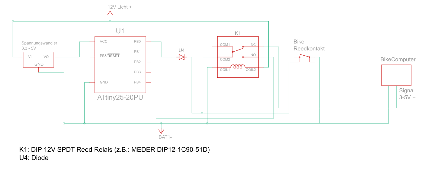

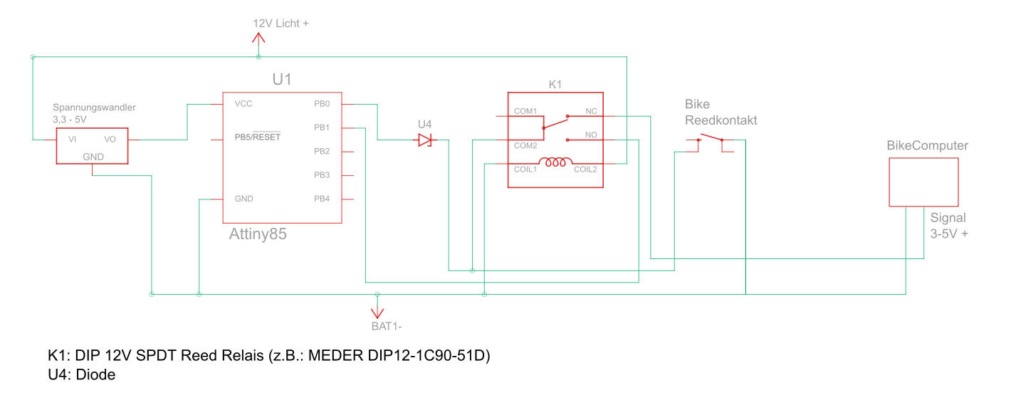

kleines Update - ich habe am Motor noch ein 12V Lichtkabel gefunden. Damit habe ich jetzt den Attiny über einen StepDown gespeist - und siehe da es funktioniert. Scheint also als wären die 2mA die der Attiny zieht zu viel für einen parasitären Betrieb.
Nun Frage: gibt es eine Elektronik-Komponente, ähnlich einem Relais mit NC Ausgang, die ohne Spannung quasi durchschaltet und wenn Spannung angelegt ist, öffnet? Somit könnte ich den 'Override' einfach per 'Lichtschalter' anschalten und ohne läuft das Signal einfach über den Reedkontakt.
#7459984
Nach einem ersten Prototypen, der funktioniert hat mit einem Panasonic GX Ultimate und der FIT 2.0 Steuerung hier die Details:
-> Attiny bekommt über 12V Lichtschalter das Signal aktiv zu werden. -> Ist das Licht aus, bekommt der Attiny kein Strom und das Bike fährt in der Normalen Konfiguration.
Hat funktioniert, den Arudino Code poste ich, sobald er funktioniert. Hatte zuletzt noch etwas 'Aussetzer' Aufgrund von zu schnellen Signalen.

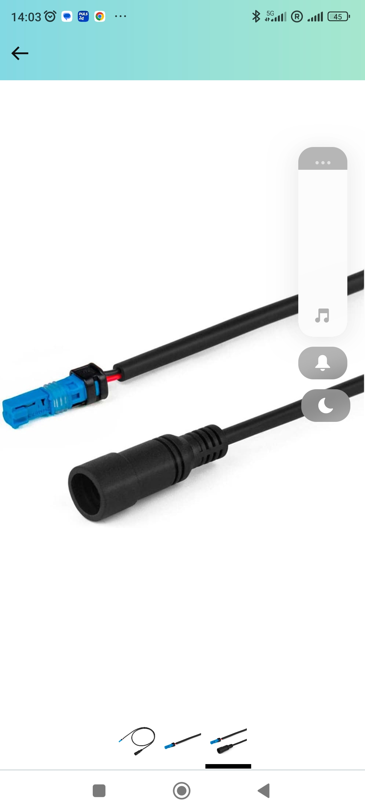

Weiß jemand zufällig wo man einen passenden Stecker und eine passende Buchse herbekommt?
Hab passenden auf Amazon gefunden , als verlängerung , somit hab ich weiblichen Wie mänlichen Stecker der passt und wasserfest ist. Cable E-Bike Bosch. von Magicshine 16.- beide
Ist der Stecker für den Geschwindigkeitssensor nicht der graue? Blau müsste der Frontscheinwerfer sein, oder? Passte der Stecker dennoch? Ist der 2. Anschluss wirklich die passende Buchse oder ist dies ein anderer Stecker Typ?
