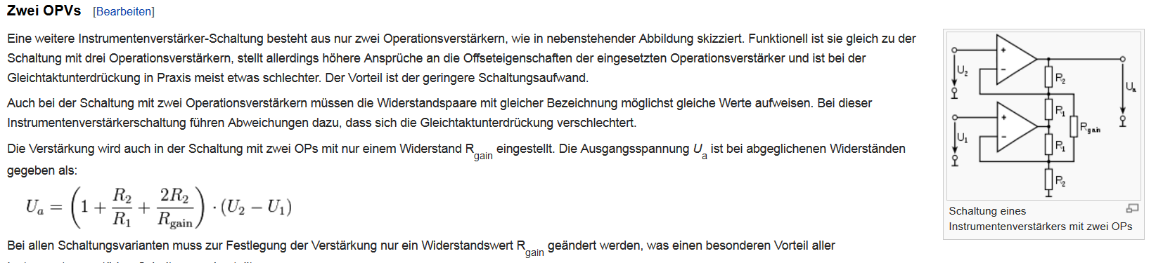

Ich möchte gerne die beigefügte Wikipedia-Schaltung realisieren. Spricht
etwas dagegen, die Widerstände R1 und R2 gleich auszulegen? Wenn ich es
richtig verstehe ist es nur wichtig, dass die Verhältnisse R2/R1 auf
beiden seiten gleich sind wegen der Offsetspannung.
Wenn eine Verstärkung von rund 1.000 eingestellt werden sollwären dass
dann R1 = R2 = 51 kOhm, Rgain = 91 Ohm. Rein rechnerisch käme dann eine
Verstärkung von 1.123 raus. Sind das geeignete Widerstandswerte oder
sollte man besser Mega-Ohm Widerstände verwenden - gibt es da Vor- und
Nachteile?
Grüße
Olaf
Olaf Rechtner schrieb:> Rein rechnerisch käme dann eine Verstärkung von 1.123 raus.
Wenn du 1000 haben wolltest, wäre das eine erhebliche Abweichung.
> Sind das geeignete Widerstandswerte oder> sollte man besser Mega-Ohm Widerstände verwenden
Keine Mega-Ohm weil dann die Eingangsströme des OpAmps verfälschend
wirken, aber auch nicht unter 1k Ohm weil dann die Treiberleistung des
OpAmp nicht reicht, deine 51k sind in Ordnung.

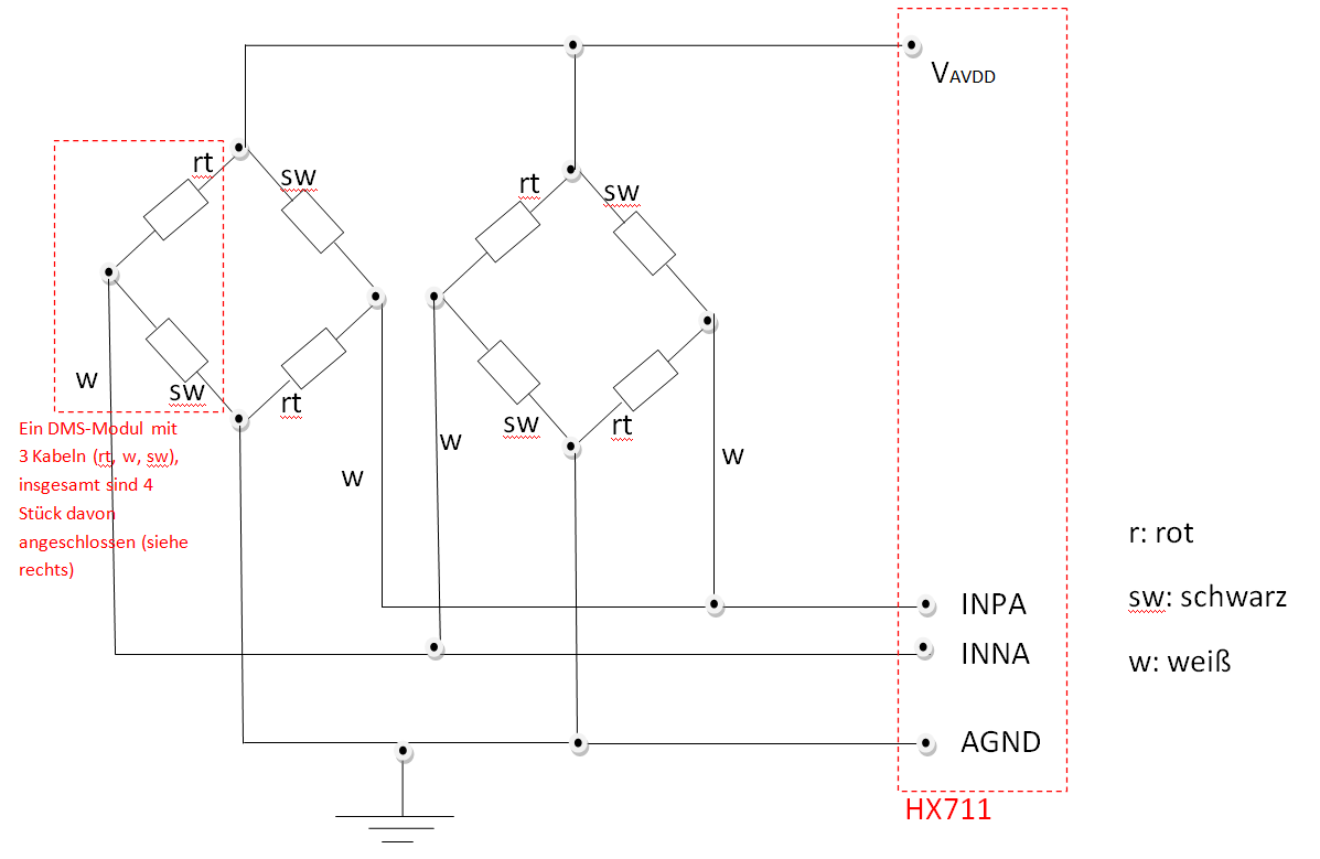

Eine Frage zum Anschluss. Weiß jemand ob meine Anschluss-Skizze anbei so
stimmt? Ich möchte 4 Halbbrücken zu 2 Vollbrücken verschalten, die dann
parallel durch den HX711 ausgewertet werden können.
Grüße
Olaf
Hältst Du es wirklich für sinnvoll zwei Brücken parallel zu schalten?
Irgendwie klappen sich dabei, bei mir die Zehnägel hoch.
Die ursprüngliche Idee der Brücke war doch mal eine, von vielen

Amateur schrieb:> Hältst Du es wirklich für sinnvoll zwei Brücken parallel zu schalten?>> Irgendwie klappen sich dabei, bei mir die Zehnägel hoch.>>
Das hört sich schmerzhaft an.
Aber es scheint oftmals so gemacht zu werden, wurde oben im Thread
bereits bestätigt. Ich denke wichtig ist den "Wirksinn" der DMS-Teile zu
beachten, im "sw"-Ast (Zeichnung oben) sollte meines Erachtens bei Druck
eine Widerstandsvergrößerung stattfinden, in dem "r"-Ast dagegen eine
Widerstandsverringerung.
Ich lasse mich aber gerne eines Besseren belehren...
