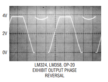

er ist sogar sehr schlecht, (siehe Bilder, Offset, Bandbreite, SlewRate,
unsymmetrischer Ausgang 30mA/8mA ...)

Wir benutzen den LM324 (bzw. den LM224, ist nur der für den erweiterten
Temperaturbereich), und zwar mehrere 100.000 Stück pro Jahr.
Vorteil: günstig (<5 Cent pro Stück)
Nachteile: wurden bereits aufgezählt.
Einsatz:
Analogausgänge für langsame Signale
Filter mit Grenzfrequenzen < 5kHz
Impedanzwandler
Addierer (für Offsetverschiebungen)
Präzisionsgleichrichter (bis 400Hz)
Ist für diese Anwendungen vollkommen ausreichend und hat nicht - wie
viele andere, die wir getestet haben, das Problem der Phasenumkehr des
Ausgangssignals, wenn der Eingang zufällig mal unter die negative
Versorgungsspannung gezogen werden sollte.
GB schrieb:> und hat nicht - wie> viele andere, die wir getestet haben, das Problem der Phasenumkehr des> Ausgangssignals, wenn der Eingang zufällig mal unter die negative> Versorgungsspannung gezogen werden sollte.
Na dann schau dir das Bild
http://www.mikrocontroller.net/attachment/preview/236564.jpg
nochmal an.
ArnoR schrieb:> GB schrieb:>> und hat nicht - wie>> viele andere, die wir getestet haben, das Problem der Phasenumkehr des>> Ausgangssignals, wenn der Eingang zufällig mal unter die negative>> Versorgungsspannung gezogen werden sollte.>> Na dann schau dir das Bild>> http://www.mikrocontroller.net/attachment/preview/236564.jpg>> nochmal an.
Ja, da sieht man wieder: es ist überhaupt nicht gut, Eigenschaften von
Bauteilen, die der Hersteller nicht garantiert, durch messen zu
ermitteln und sich dann darauf zu verlassen ...
Gruß Dietrich
Ob Du Phasenumkehr beobachtest oder nicht hängt davon ab, von welchem
Hersteller und aus welchem Produktions-Jahrzehnt Dein Bauteil ist.
Auch wenn die garantierten Spezifikationen übereinstimmen, ist die
Innenschaltung bei verschiedenen Herstellern komplett unterschiedlich.
GB schrieb:> wie viele andere, die wir getestet haben, das Problem der Phasenumkehr> des Ausgangssignals, wenn der Eingang zufällig mal unter die negative> Versorgungsspannung gezogen werden sollte.
Doch, das Problem hat er, siehe Datenblatt des LT1013.
Aber er verträgt Eingangsspannungen höher als die Versirgungsspannung.
