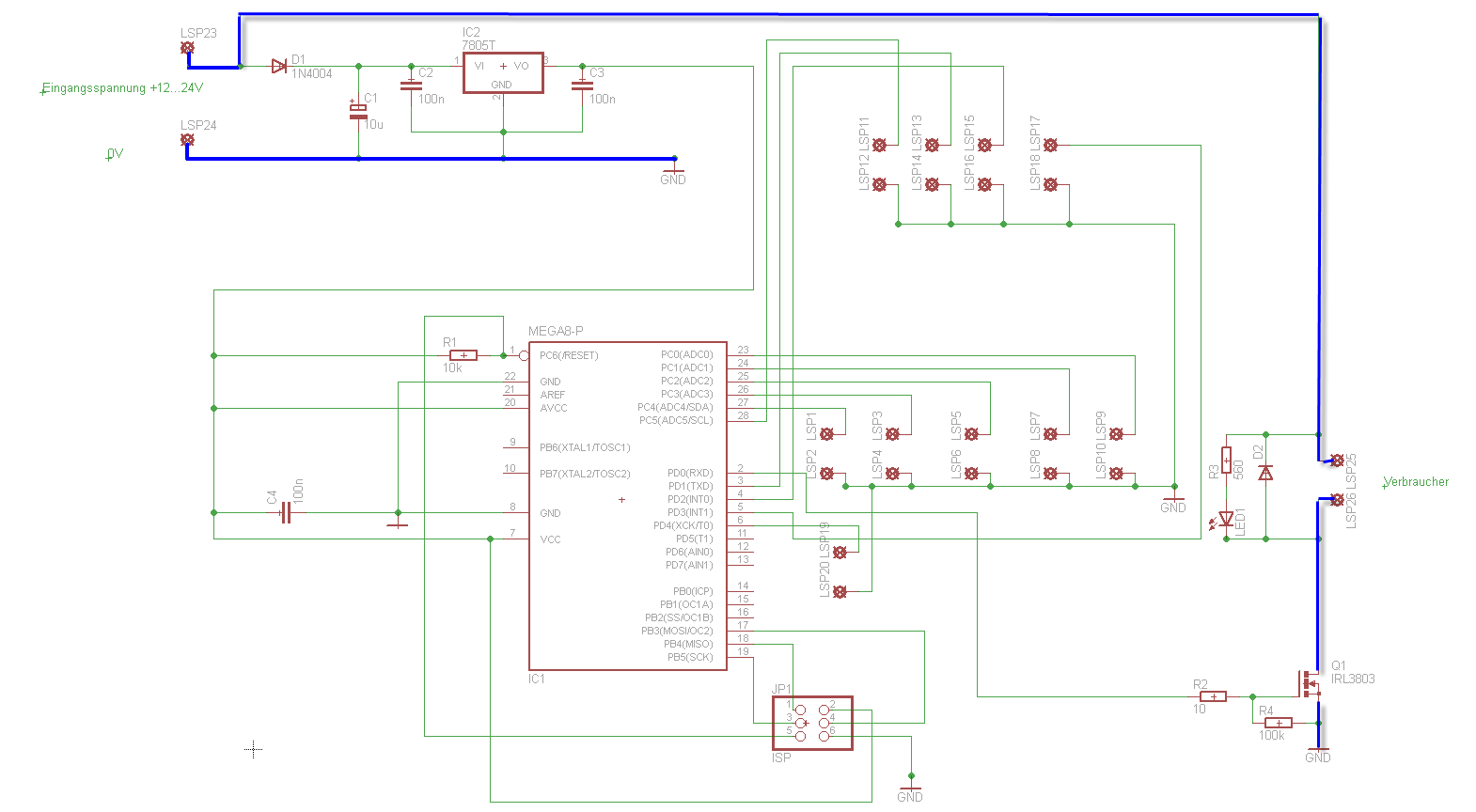

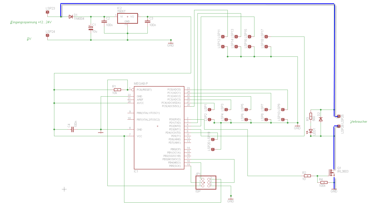

Hallo Profis!
Ich habe neulich bereits einen Beitrag geschrieben, da ich mit einem
Mikrocontroller, einem FET und einer geätzten Platine für einen
Messestand Hupen zum Testen steuern möchte. Es sollen sowohl 12V als
auch 24V-Hupen zum Einsatz kommen.
Hier nun ein Ausschnitt aus dem Stromlaufplan im Anhang.
Es kommt ein IRL3803 zum Einsatz, der dann besagten Verbraucher schalten
soll, wenn der Mikrocontroller durchschaltet, was im Versuchsaufbau mit
kleinen "Strömchen" auch schon einwandfrei funktioniert.
Da ich das Ganze aber bei einem Shop ätzen lassen möchte, weiß ich
nicht, wie man die Leiterbahnen dimensioniert, dass sie folgende Ströme
abkönnen.
Handelt es sich um 12V-Hupen (induktive Lasten?), so schätze ich, dass
bei max. 10 A-Betriebsstrom Spitzenströme vom doppelten auftreten können
(20A).
Bei 24V-Hupen beläuft es sich wohl auf die selben Ströme:
(http://www.conrad.de/ce/de/product/857861/Hella-2-Klang-Fanfare-24-V)
Nun die Frage:
 - Wie dick und wie breit sollten die Adern sein, damit die diese Ströme
abkönnen?
 - Muss nur die im Anhang blau gekennzeichnete Ader entsprechend "dick"
gemacht werden? Oder welche habe ich vergessen?
Vielen Dank euch schonmal!

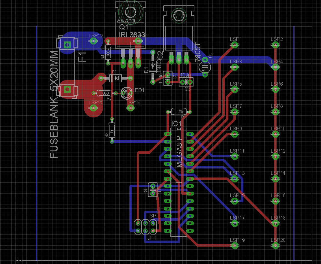

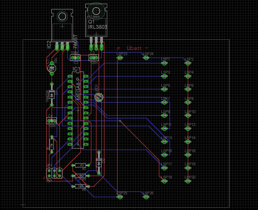

Gast #3531584
Ok vielen Dank erstmal! :-)
Wie soll ich das mit der Massefläche bewerkstelligen, wenn ich nur zwei
Layer zur Verfügung habe?
Ich hänge jetzt einfach mal mein Layout mit an.
Welche Leiter muss ich dick machen (4mm)?
Wie soll ich das mit der Massefläche bewerkstelligen?
Danke!

Gast #3531966
Vergiss das mit der Massefläche gleich mal wieder.
Über den JP1 jagst du auch keine 10A, geschweige denn 20 A.
In der Nähe des Leistungs-Fet würde ich eine Schraubklemmleiste
setzen, die den Strom auch schafft. Dann den FET unmittelbar daneben
platzieren und so anschließen, dass die Leiterbahn da wenigsten
6mm breit wird. Diese Leiterbahn muss dann auch nicht länger als
10mm sein. Für die Signale ist die gewählte Leiterbahnbreite schon
mal ausreichend und für die Versorgung(+5V,GND) macht man die
Leiterbahnen, sofern genug platz vorhanden ist einfach doppelt so
breit.

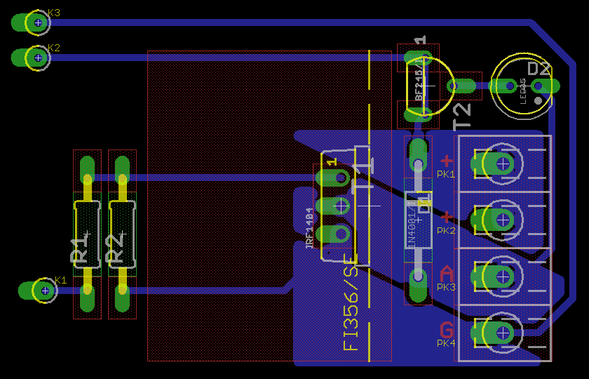

#3532208
Wie überhaupt Stromversorgung der Hupen über die ganze Platine schicken
bzw. über solche weite Strecken legen? Ich würde den FET ganz außen an
die Platine setzen und die Hupen und Stromversorgung direkt über
Schraubklemmen direkt dort anbinden.

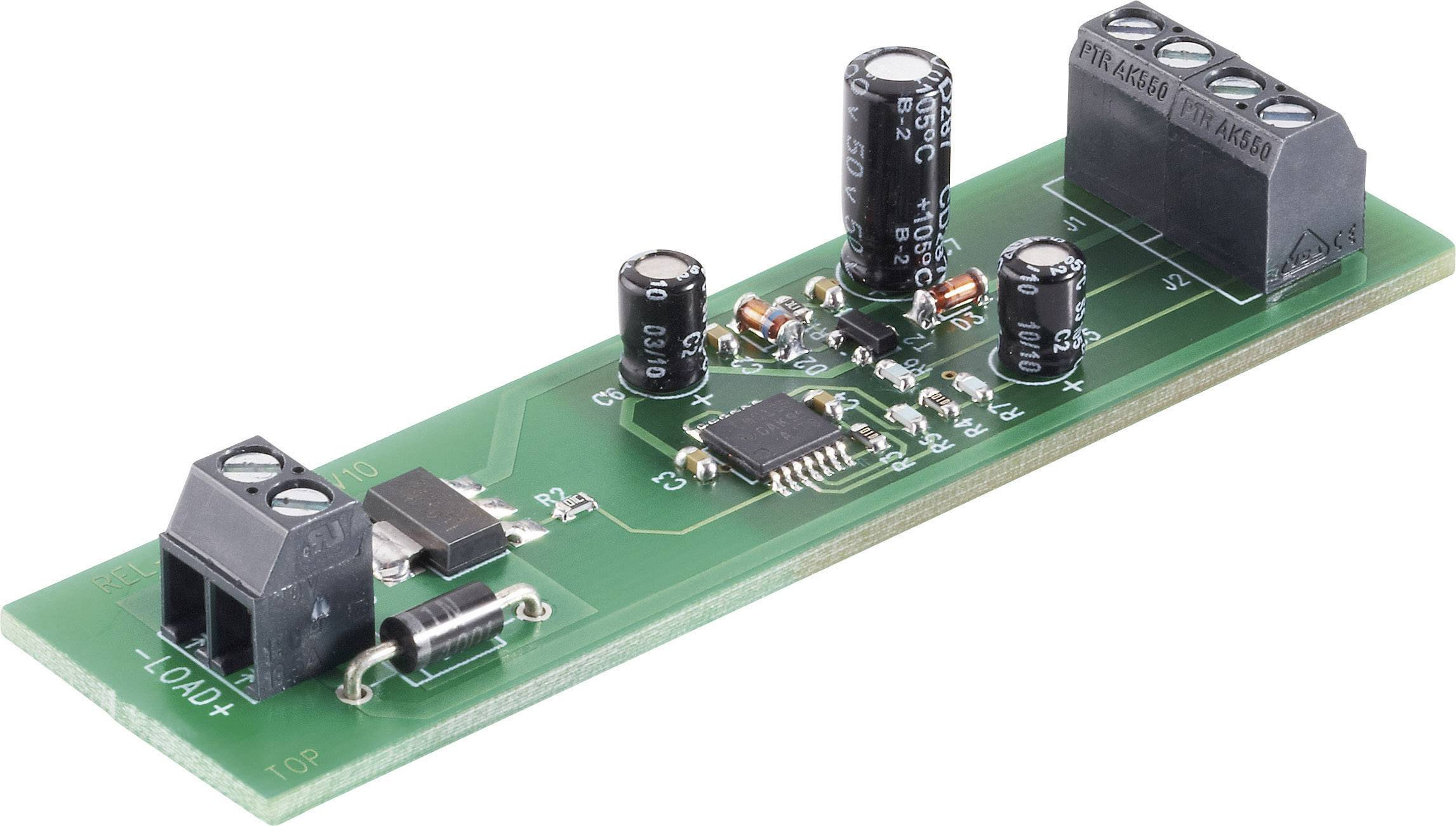

Schau dir mal diese Platine an.
http://www.voelkner.de/products/312416/100-xl.jpg
Links liegt der "Hochstromteil" und rechts die Steuerelektronik, wobei
ich die Masse für die Last auch links lassen würde, da sie hier auch
quer über die Platine läuft. Und von Außen kann man es dann richtig
verkabeln.
Gast #3532310
Hallo zusammen. Ohweh...Verwirrtheit macht sich breit!
>Dazu verwende zwei unterschiedliche Grounds im Schaltplan,
>z.B. "GND" und "PGND".
Ok, aber irgendwie muss ich doch die beiden Massen verbinden, oder?
Oder soll Steuerkreis vom 7805 (mit AVR + Schaltern) und der
FET-Schaltkreis wirklich komplett galvanisch getrennt sein?
Etwa so dann:
           plus    ----+       +----  plus
Steuerseite            |       |      Lastkreis
            GND    ----+       +----  PGND
Also passt das mit JP1 so?
Dafür habe ich Schraubklemmen vorgesehen, die dort Platz finden sollen.
>10mm sein.
Fazit:
Das heißt, dass ich einfach R2, R3, R4, LED und LSP25 und LSP26 nach
"oben" in direkte Nähe vom FET verschiebe und auf 6mm Breite ätzen
lasse, was dann der blauen Markierung in meinem Stromlaufplan
entspricht??
Danke schonmal.

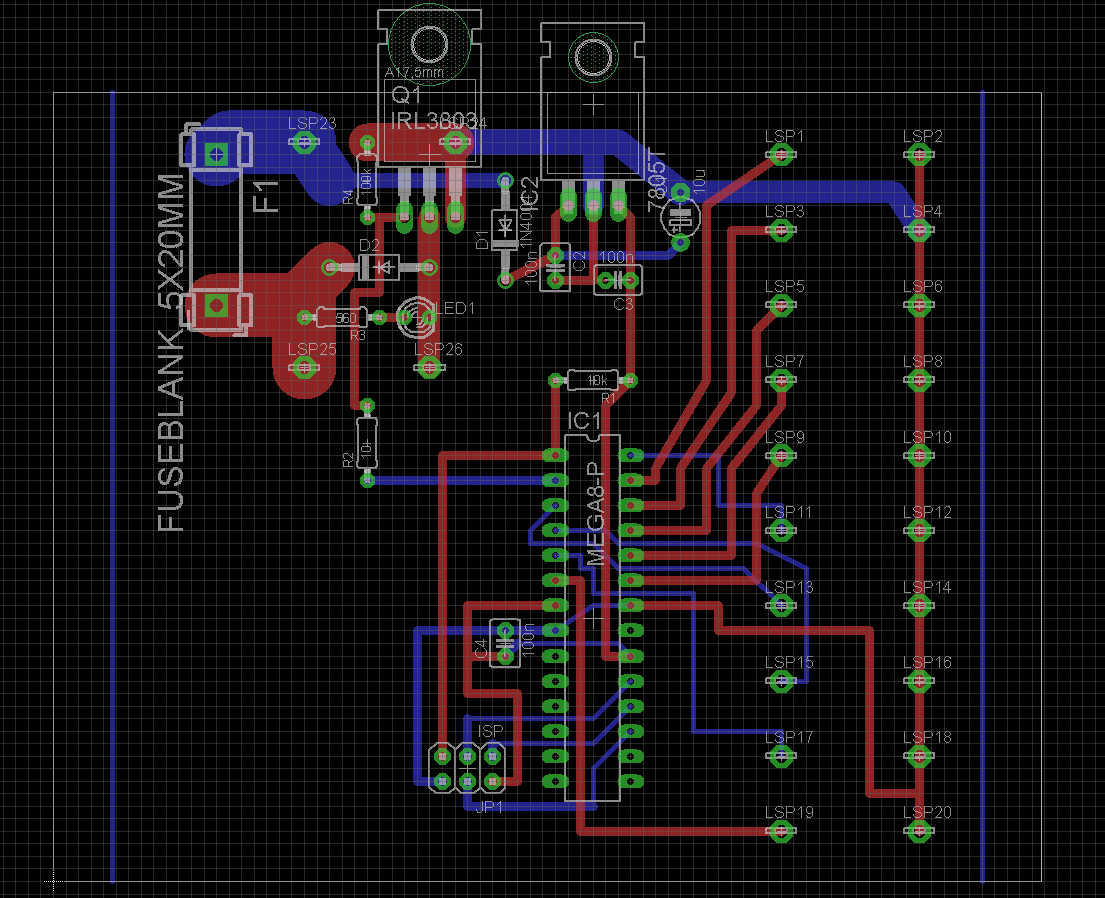

Gast #3533210
Hallo zusammen.
Wie versprochen, schicke ich euch nun das Layout, in Eagle habe ich die
besagten "high current"-Leiterbahnen über "Edit..." -> "Width"
verbreitert.
Dabei habe ich den Wert "40" (40 µm?) gewählt.
Ich hoffe, alle relevanten Leiterbahnen erwischt zu haben.
Eagle meldet keine Fehler bei "Board prüfen".
Könntet ihr mit euren geschulten Augen mal einen Blick drauf werfen? :-)
Passt das so?
Danke schonmal!
Persönliche Seite #3533248
Das sieht schon viel besser aus als der erste Entwurf.
Ich möchte aber trotzdem noch ein paar Anmerkungen machen:
Ich würde beim Layouten versuchen, für die Hochstrompfade noch
kürzere/direktere Verbindungen zu finden. Dazu ein bischen mit der
Bauteilplatzierung spielen
Angenommen LSP25 und LSP 26sind fix, dann kann D2 im Prinzip horizontal
direkt oberhalb davon Platz finden (=kürzest möglicher Weg)
Bei Led Led 1/R3 ist die Platzierung im Prinzip egal, kann aber auch da
hin.
Wenn du LSP25/LSP26 tauscht, kannst du für + eine direkte Linie ziehen,
für GND/Q1/LSP26 im Prinzip auch, halt mit dem FET waagrecht dazwischen.
Unter Q1 würde ich auf ganz TOP frei lassen. Das Bohrloch beachten!
Alle anderen Sachen kannst du danach platzieren/layouten. Ggf. den Rest
noch hin und herschieben wenn der Platz nicht reicht.
Den Anschluss zu LSP19 finde ich nicht so gelungen. Alle anderen
Ausgänge sind oberhalb des Leistungsteils geroutet, nur der darunter.
Grüße, Joey

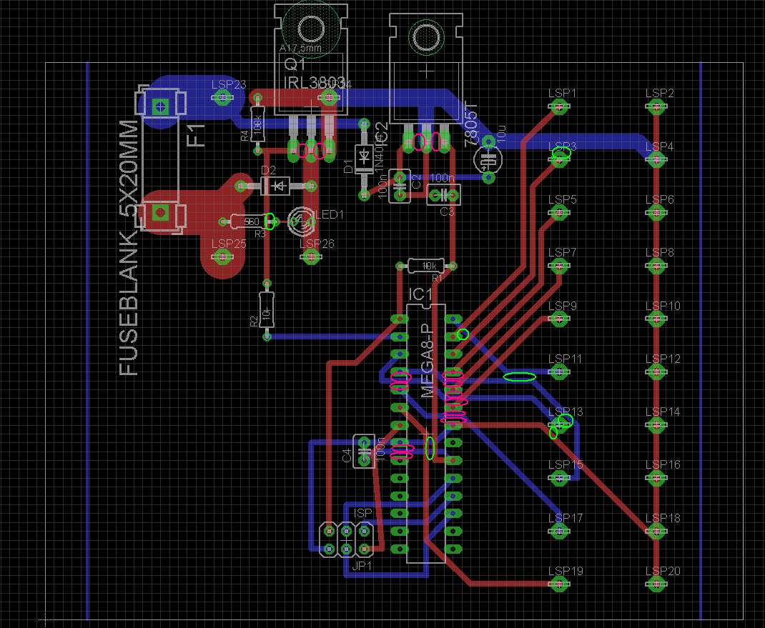

Gast #3533288
Hi Joey,
danke erstmal für deine Tipps! :)
Der Q1 ist "stehend". Somit kann ich doch hinter ihm verdrahten oder?
Ich spiele gerade damit, die Bauteile zu verschieben, allerdings mit
einer Breite von 100 mil!
Das ist ganz schön knifflig bei zwei Layern.
Passen denn alle Verbindungen so?

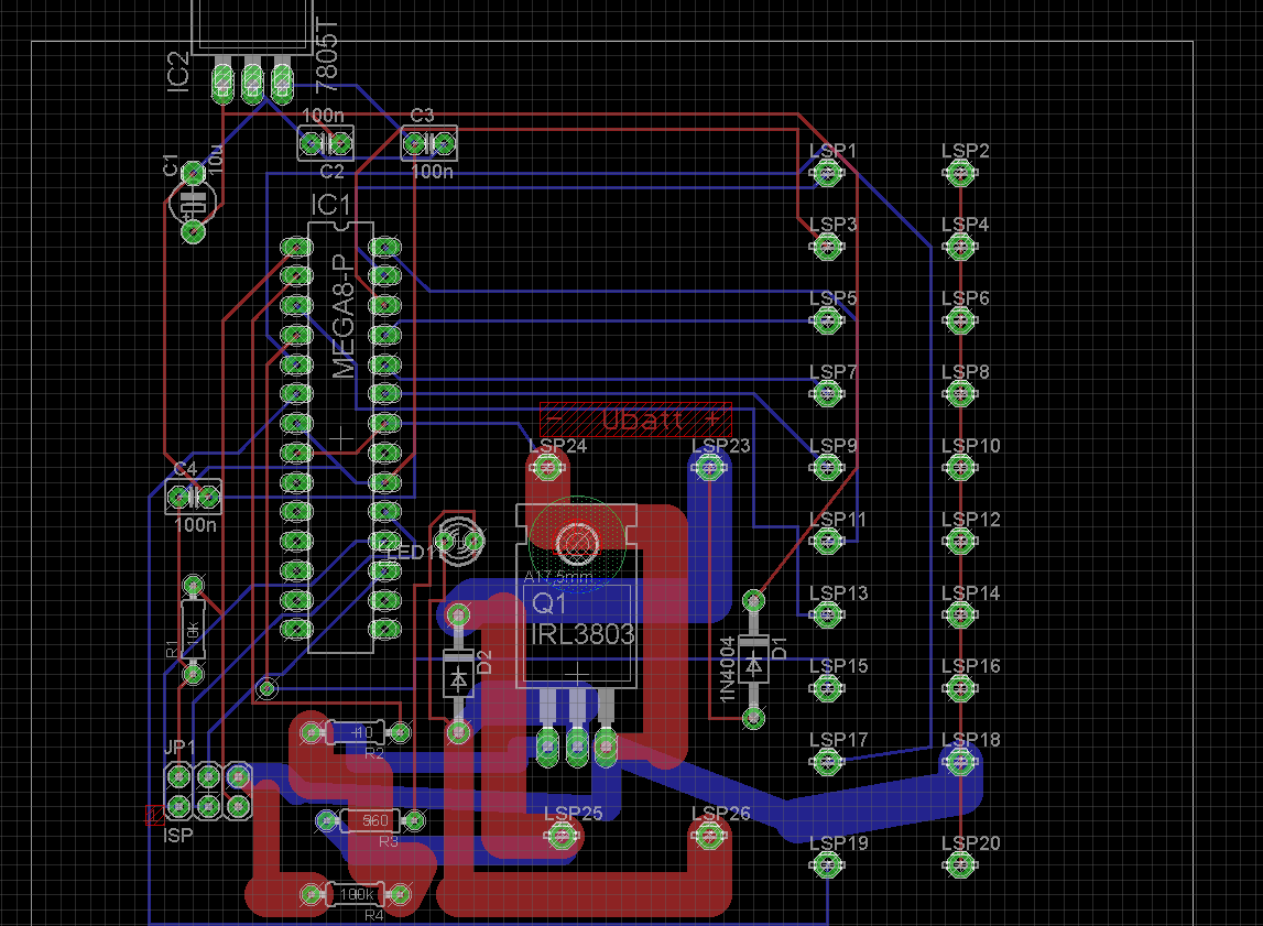

Gast #3533550
Lötknödel schrieb:
> Ich versuche ja gerade vergeblich, auf mind. 100 mil zu kommen...das
> eckt überall an. :(
Deshalb teilt man die Platine räumlich auch in Niederstrom-Steuerteil
und Hochstrom-Lastteil auf.
Die Leitung zum Gate des FET kann 40 Mil oder dünner sein, aber die
Hochstromleitungen von dem Klemmanschluss des Verbrauchers zum Drain
und von der Source des FET zur Masse sollte dann schon 240 Mil haben.
Bei den Strömen sollte man auch einen Kühlkörper für den FET vorsehen.
Das Datenblatt sollte man da mit Vorsicht interpretieren.
Die Masseverbindung zwischen Steuerteil und Lastteil ist mit 40 Mil
wohl ausreichend.

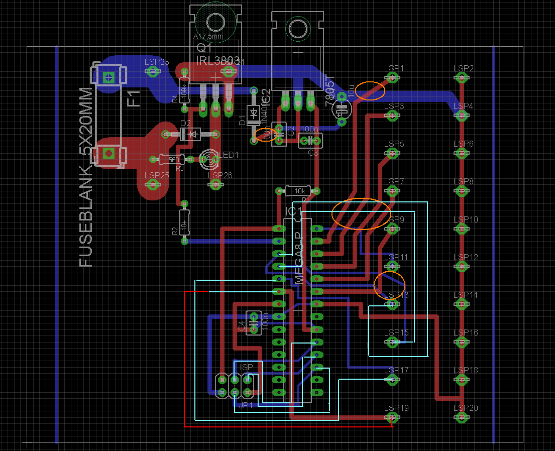

#3534113
Ich würde mal so in's Rennen gehen:
- die 'Starkstromsignale' bekommen einen eigenen Namen
- Platz für Kühlkörper freihalten
- Routen mit ~2mm
- Polygone darüber (1mm, entsprechender Name, verschiedenen 'Rank')
Ergebnis:
- kurze Leiterführung (sind jetzt keine 10mm breit, aber auf die
Strecke...)
Evtl. kann man die 'Einspeisepunkte' (hier: Buchsen) weiter
auseinanderziehen. Oder|Und den Transistor noch nach unten schieben, R1
und R2 unter die Buchsenleiste (also im Bild, nicht auf die Rückseite).
Dadurch werden aus den Parallelogramm-Polygonen Rechtecke -> etwas
breitere Leiterbahn.
Zusatzthema LED:
Wenn das nur eine Betriebsanzeige sein soll, dann reichen ein paar mA.
Würde ich mit einem JFET machen, dann spielt die Betriebsspannung keine
Rolle (funktioniert bloß bis zu einer bestimmten Spannung, aber hier
sollte das noch im 'grünen Bereich sein').
Edit:
Die Lötpunkte links sind nur 'Demo'.

Persönliche Seite #3534263
Das meiste wurde schon erwähnt, darüber brauche ich nicht nochmal zu
schreiben. Schau dir besonders die Tips von Ralf an.
Lötknödel schrieb:
> Zumal es vielleicht von Bedeutung ist, dass die Hupe nicht länger als 3
> sek. am Stück "hupt".
Ja das ist von Bedeutung, denn damit ist die Leiterbahnbreite nicht mehr
von der zulässigen Erwärmung abhängig, sondern von dem für die Hupe
zulässigen Spannungsabfall. Ich würde dennoch versuchen 3mm breite
Bahnen zu verwenden.
Die Schraubklemmen gehören an den Rand, damit du sie später sinnvoll
verwenden kannst.
Kühlkörper:
An dem IRL3803 fällt etwa 1 Watt an:
P = Rds(on) * I² = 0,009 Ω * (10A)² = 0,9 Watt
Ich würde dafür sicheheitshalber einen Kühlkörper vorsehen. Ohne
Kühlkörper erwärmt sich der Chip auf:
Tjunction = Tambient + Rth * P = 30°C + 62°C/W * 0,9 Watt = 90°C
Rth = Rth(Junction-to-Ambient)
Junction = Temperatur am Chip
Ambient = Temperatur der Umgebung

Gast #3538473
Hallo zusammen!
Nun habe ich nochmals alles überarbeitet, nun bin ich bei 100-150 mil.
JUHU!
Die roten sind nahezu alle 150mil (4mm).
Im Anhang das Layout.
Was meint ihr dazu? Ich denke, die Flächen sollten so auch größer sein,
so wie ihr mir geraten habt.
Noch irgendwelche Tipps?
Danke und Gruß!

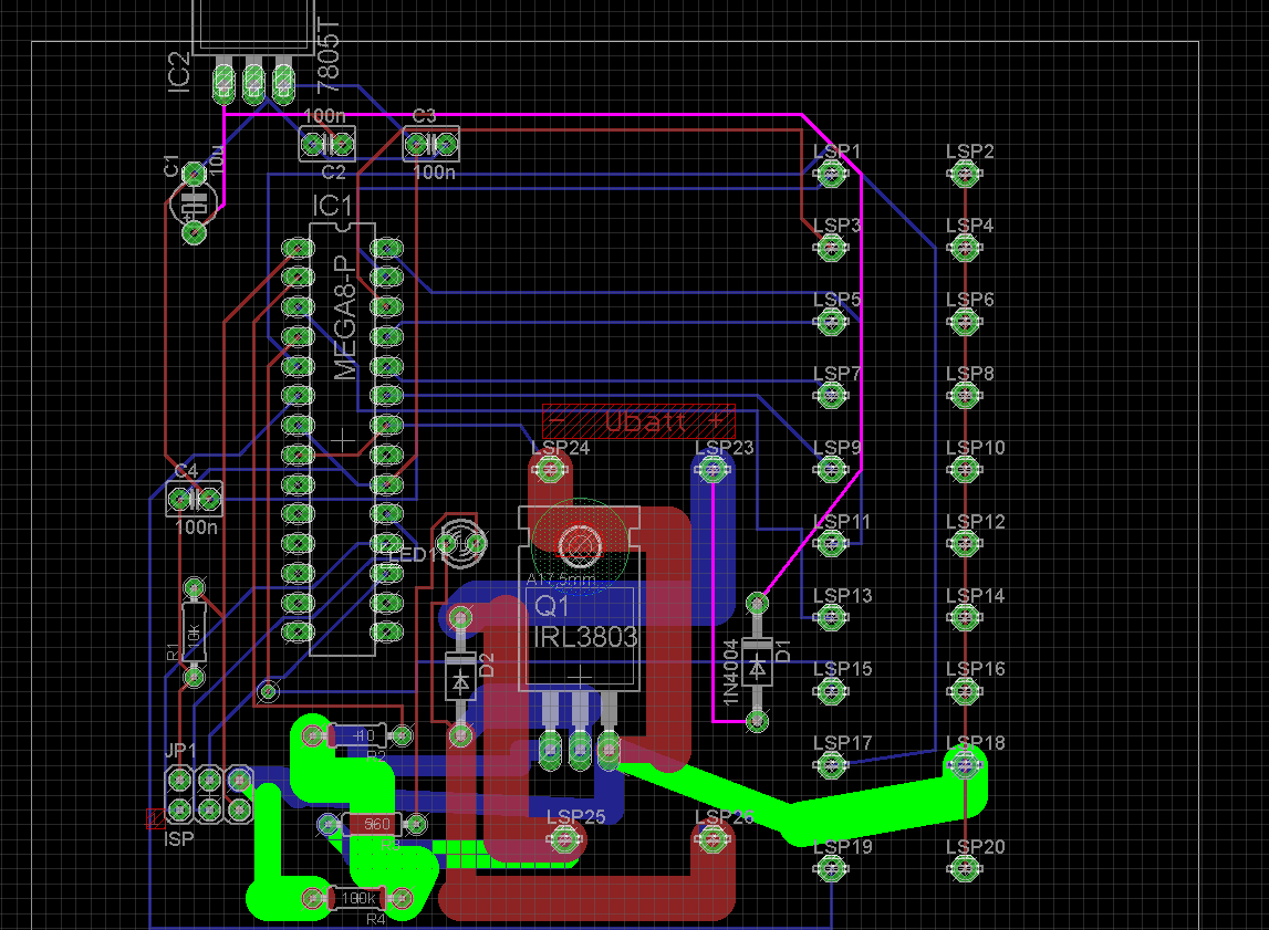

Persönliche Seite #3538499
Lötknödel schrieb:
> ABER: Ist die dünne Stelle, die zum Bauteil geht, nicht ein
> "Flaschenhals"?
Nein, die elektrischen Widerstände summieren sich einfach. Sozusagen
eine Reihenschaltung von sehr vielen kleinen Widerständen. Wenn nun ein
Stück dünner ist, dann ist dessen Widerstand etwas höher. Das macht sich
aber nur bemerkbar, wenn dieses Stück auch (relativ) lang ist.
Lötknödel schrieb:
Die grün markierten Bahnen können dünn sein, denn dort fließt fast kein
Strom.
Die lila markierte Bahn sollte etwas dicker sein, denn der Strom für den
µC fließt dort. Das gilt auch für die nicht markierten Bahnen VCC und
vor allem GND zum µC.
Die Klemmen LSP23 und LSP24, sind Schraubklemmen?! Dann sollten sie an
den Rand der Platine, wie ich schon geschrieben habe. Das gilt für alle
Schraubklemmen.

Hallo Leute!
Hier nochmal ein komplett neues Layout.
Besser kann ich es nun wirklich nicht... :-(
Habe außerdem noch eine Sicherung spendiert.
Raster = 50mil
Was sagt ihr dazu? Besser? Schlechter? Irgendwelche Fehler?
Vielen Dank schon mal!

Persönliche Seite #3541220
Das neue Layout_4 ist schon deutlich besser. Wie Ralf geschrieben hat,
gibt es noch ein paar Dinge, die du verbessern kannst. Ich würde mich
einzig auf den Abstand der Leiterbahnen konzentrieren und den Rest
machst du bei der nächsten Platine perfekt.
Ich habe dir in das neue Layout alle Problemstellen eingezeichnet.
Bei grün und lila müssen die Leiterbahnen weiter auseinander. Bei grün
einfach die Leiterbahn verschieben, bei lila muss die Leiterbahn an
dieser Stelle etwas dünner werden.
Bei orange sind Leiterbahnen schief verlegt, hier solltest du entweder
einen 90° oder einen 45° Winkel verwenden.

Gast #3541326
Ausgezeichnet! Vielen Dank für die tollen Tipps.
Leider konnte ich keine orangen Markierungen finden, meine Augen sind
nicht mehr die Jüngsten :-(
Jedoch habe ich deine Tipps dankend befolgt und im Anhang ist das nun
von mir entprechend abgeänderte Layout. :-)
Außerdem habe ich noch ein paar "Ungeraden" begradigt.
Ich hoffe, das passt jetzt so?

Persönliche Seite #3541450
Die sind tatsächlich verschwunden, aber du hast die meisten schiefen
Leiterbahnen ja auch so gefunden.
Sieht schon ganz passabel aus.
Ich hab noch ein paar Stellen orange markiert, die etwas schief sind.
Ich gehe davon aus, dass der PCBler Bedenken haben wird, dass die
Leiterbahnen zu nahe aneinander sind.
Daher solltest du noch die Engstellen beseitigen. Die von mir
eingezeichneten roten Bahnen sollen nach oben (top) und die türkisen
Bahnen nach unten (bottom).
