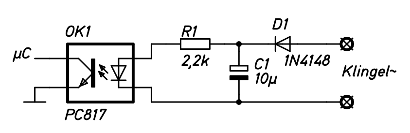

Für eine Klingelerkennung reicht ein Optokoppler. Man möchte sich nicht
galvanisch an die Klingelspannung hängen, der Wagnersche Hammer in der
üblichen Klingel ist ein funkensprühender EMV-Pestgenerator, und die
(nichtgeerdeten) Klingelleitungen sammeln sämtliche Störungen aus dem
Haus ein.

> ...den ich mit einer solchen Schaltung auch nicht an eine (OK-)LED
> hängen würde.
Der 10µF Elko in Verbindung mit dem 2k2 Widerstand sollte die
EMV-Störungen der mechanischen Glocke eigentlich mehr als genug sieben.
Würde zumindest ich erwarten.

Nimm einen Optokoppler mit Vorwiderstand, vorzugsweise einen für AC
(K814/PC814 etc.).
Der Phototransistor wird mit dem Kollektor an die +24V der SPS gehängt
und der Emitter an den Eingang der SPS. Evtl. wird noch ein Pulldown
erforderlich, in der Richtung von 8,2k - 15k. Wenn das o.a. 100Hz
Brummen stört, parallel zum Pulldown noch ein kleiner Elko (10µF -
47µF/35V).
Für den LED Vorwiderstand rechne mit einem LED Strom von ca. 15 - 20mA.
