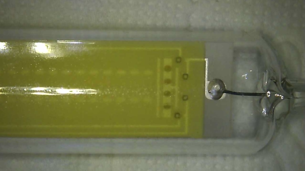

kann man einer R7S LED-Lampe das Flackern abgewöhnen?
Sie läuft direkt am Netz (10W/230V/50Hz/cold-white) und zeigt einen
Stroboskopeffekt mit einer Flackerfrequenz von 100Hz.

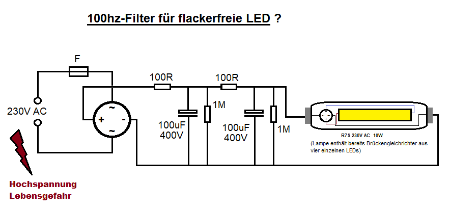

Kann man dafür ein Filter bauen, so das die Lampe mit Gleichstrom
versorgt wird?
Gibt es für diesen Anwendungsfall eventuell schon erprobte Schaltpläne?
(z.B. mit Brückengleichrichter pulsierende Gleichspannung erzeugen,
diese über kleine Widerstände und große Kapazitäten (Elko 22uF/400V)
filtern und erst dann auf die Lampe geben, logischerweise unter
Berücksichtigung der nötigen Sicherheitsaspekte bei Netzspannung)

Christian schrieb:> Für die aktuelle Lampe habe ich mir die Schaltung im Anhang> überlegt,> könnte das funktionieren?
Nein, die Lampe bekommt so viel zu viel Spannung.
H. H. schrieb:> Nein, die Lampe bekommt so viel zu viel Spannung.

Manfred schrieb:> Wie wird denn in diesen Stablampen die Strombegrenzung gemacht?
Über den absichtlich großen ohmschen Widerstand der LEDs.
> Können diese Dinger überhaupt an DC laufen?
Es gibt solche mit Brückengleichrichter.

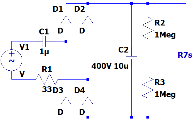

Christian schrieb:> die Schaltung im Anhang
.. brät deine R7s. Wenn da wirklich ein Brückengleichrichter drin ist
und nicht nur 2 antiparallele LED-Stränge, würde ich sowas versuchen. C1
anpassen, bis die Lampe 9..10W aufnimmt.

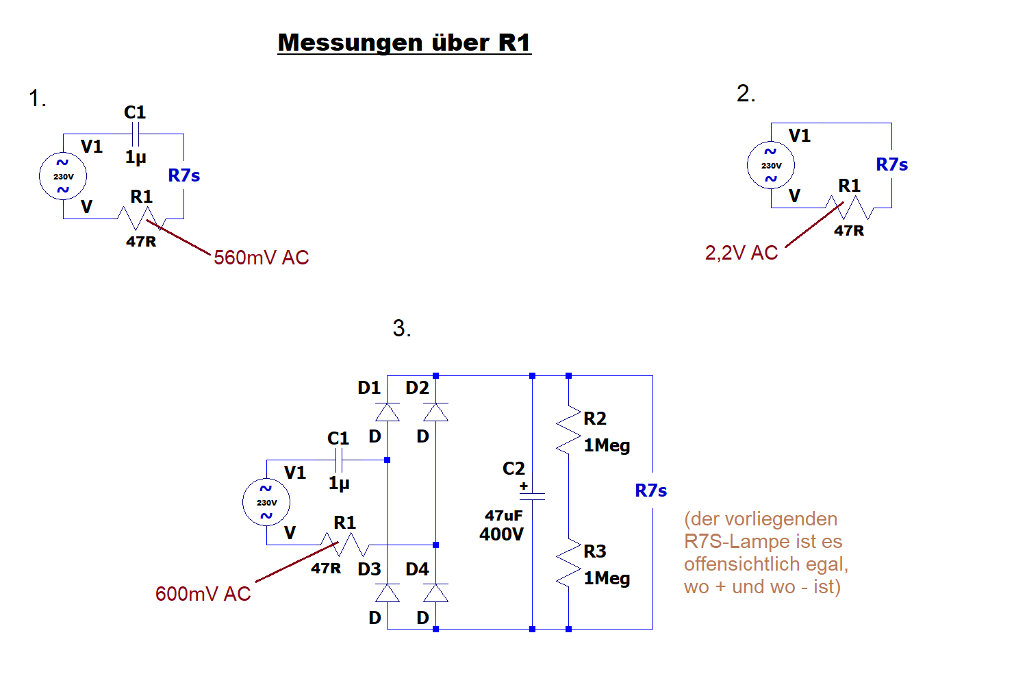

Helge schrieb:> Christian schrieb:>> die Schaltung im Anhang> .. brät deine R7s. Wenn da wirklich ein Brückengleichrichter drin ist> und nicht nur 2 antiparallele LED-Stränge, würde ich sowas versuchen. C1> anpassen, bis die Lampe 9..10W aufnimmt.
Danke Helge für den Schaltungsvorschlag!
Habe nun eine kleine Messreihe durchgeführt, Ergebnisse im Anhang in
Anlehnung an Helges Schaltbild (mit den tatsächlich verwendeten
Bauteilwerten).
Gemessen habe ich jeweils die AC-Spannung über dem 47R-Widerstand.
Bei 1. verbraucht die Lampe ca. 2,8W, bei 2. ca. 10W und bei 3. sind es
etwa 2,9W.
Als Ergebnis könnte man aus meiner Sicht den 1uF-Vorkondensator zur
Spannungsreduzierung auch weglassen (und dafür eventuell R1 etwas
vergrößern oder einen zweiten R vor den Elko setzen zur besseren
Flacker-Filterung).
Was denkt ihr darüber?
Alt G. schrieb:> Ideal den 50R weglassen und den C1 so einstellen dass nur die gewünschte> leistung fliesst.
Der müsste dann aber riesig sein.
Ansonsten habe ich den 1uF-C testweise überbrückt und dann ist beim
Einschalten erst mal der 47R abgeraucht. Der leere Elko war wohl als
Last zu groß.
