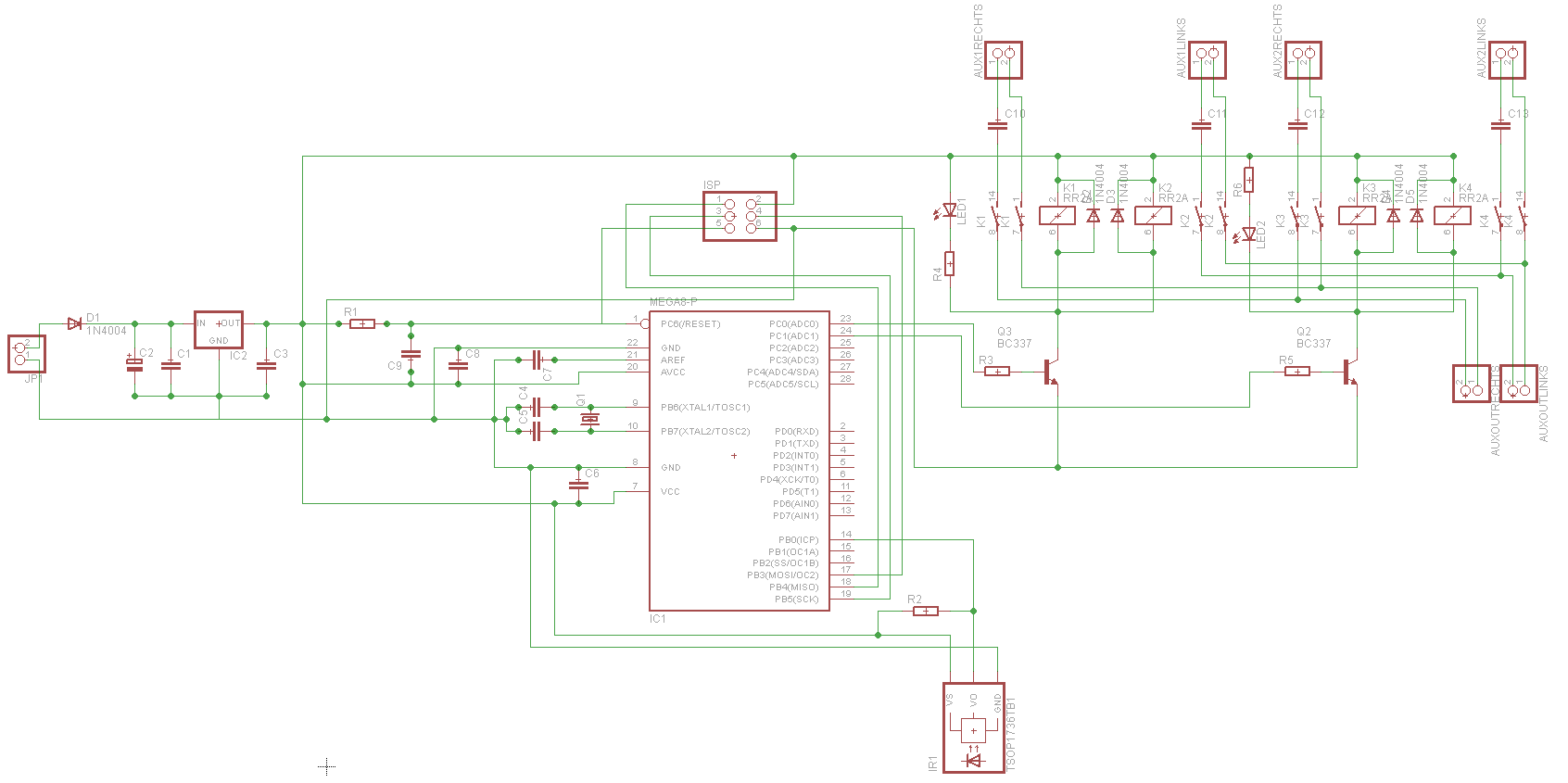

ich bin gerade dabei mir einen Audioumschalter zu bauen.
Will damit zwischen zwei Audioquellen mittels IR-Fernbedienung(RC5)
umschalten können.
Die Signale + Masse sollen mittels Reed-Relais geschalten werden.
Ich will beide Relais für jeden Aux Eingang gleichzeitig schalten und
eine Led zur Kontrollanzeige haben.
Habe mir deswegen den angehängten Schaltplan überlegt.
Bin mir aber noch nicht ganz sicher ob dieser so funktionieren kann.
Habe noch keine ReedRelais daheim, sodass ich die ganze Schaltung leider
noch nicht aufbauen konnte.
Fällt euch villt noch ein gravierender Fehler auf?
Wäre über jedes Feedback dankbar.

ElektronikFreak schrieb:
> + Masse
Aus welchem Grund möchtest du die Masse schalten?
C10 bis C13 wirst du nicht benötigen, da deine Quellen bereits
Koppel-C's beinhalten.
Wenn schon C9, dann von Reset nach GND, nicht nach VCC.
Zwischen ISP-Reset und Reset ist keine Verbindung (Punkt).
Noch als kleiner Tipp: Verwende für VCC und GND passende Symbole, zu
finden in den Libs Supply1 und Supply2. Das macht den Schaltplan
wesentlich übersichtlicher.
Sonst ist auf den ersten Blick kein weiterer Fehler zu sehen.

danke für dein Feedback.
Will Masse mitschalten damit kein Brummen entstehen kann.
Wenn ich von allen Aux Eingängen die Masse zusammenführe könnte es doch
zum Massebrummen führen? Oder irre ich mich da gerade?
Wieso benötige ich die C10-C13 nicht? Dachte mir, dass ich damit die
Gleichspannung aus dem Signal ausfiltern kann und somit beim Umschalten
zwischen den Kanälen kein "Knacksen" hören kann.
> Villt ist es nur Einbildung, aber ich finde mit einem Relai ist die
> Audioqualität besser ;-)
Das ist sie mit Sicherheit. Und natürlich kannst du mit einem
Analogschalter nicht die GND-Leitung mit wegschalten. Andererseits
neigen Relais zu Schaltgeräuschen. Ganz eklig ist Prellen im
Hörfrequenzbereich.
Was Kritik angeht: wenn du wirklich 4 Leitungen pro Kanal schalten
willst, kauf lieber herkömmliche Signalrelais mit 4 Kontakten. Außerdem:
wenn du meherere Relais spulenmäßig parallel schaltest, brauchst du nur
eine Freilaufdiode.
Und natürlich ist ein ATmega8 viel zu dick. Ein ATtiny45 würde auch
reichen. Du brauchst ja bloß 3 Pins und ca. 3.5K Flash für IRMP.
Quarz ist auch übertrieben.
XL
Deine Quellen haben bereits Koppelkondensatoren an den Ausgängen. Da
kommt gar keine Gleichspannung mehr raus. Das Knacksen hat auch nichts
mit der Gleichspannung zu tun.
Du solltest eher 100nF zwischen Relais-Ausgang und GND schalten.
Woher sollen wir das wissen, wenn du keine Werte dranschreibst ?
Eine 1N4004 ist als Freilaufiode wohl überzogen, eine 1N4148 tut es
sicherlich bei einem Reed-Relais und es reicht eine für beide Relais.
Dem IR-Empfämger würde ich einen 100nF KerKo direkt am Chip spendieren
und die Zuleitung über 10 Ohm machen.
Wenn deine Eingangsspannung halbwegs definiert ist, z.B. 12V, würde ich
die Relais vor den Spannungsregler anschliessn, das bringt weniger
Störungen, eventuell auch beide Spulen und die LED in Reihe schalten.
Relais schalten nicht clickless, das Kontaktprellen kann Störgeräuche
verursachen.
Die 4 Koppelkondensatoren sind überflüssig.
