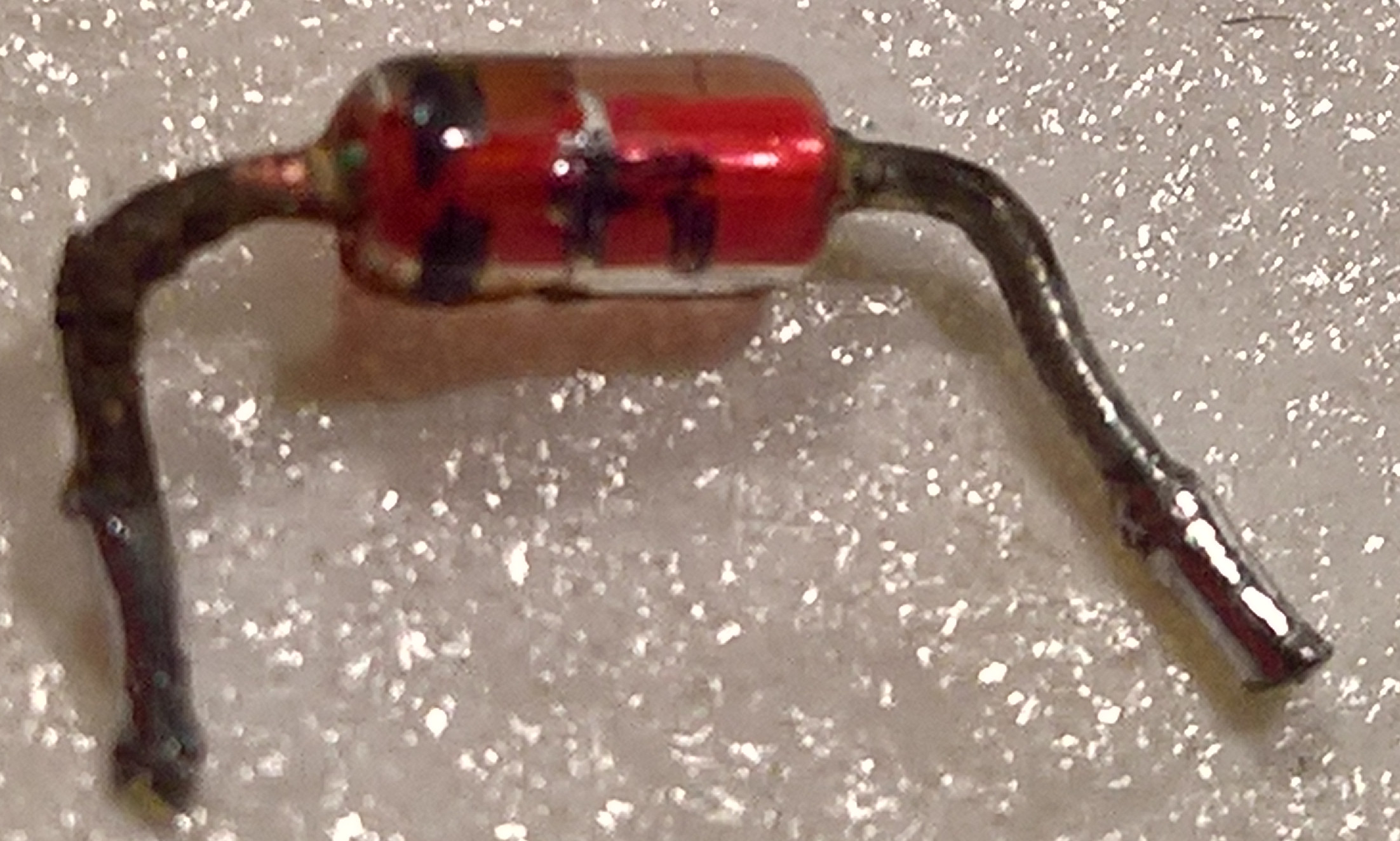

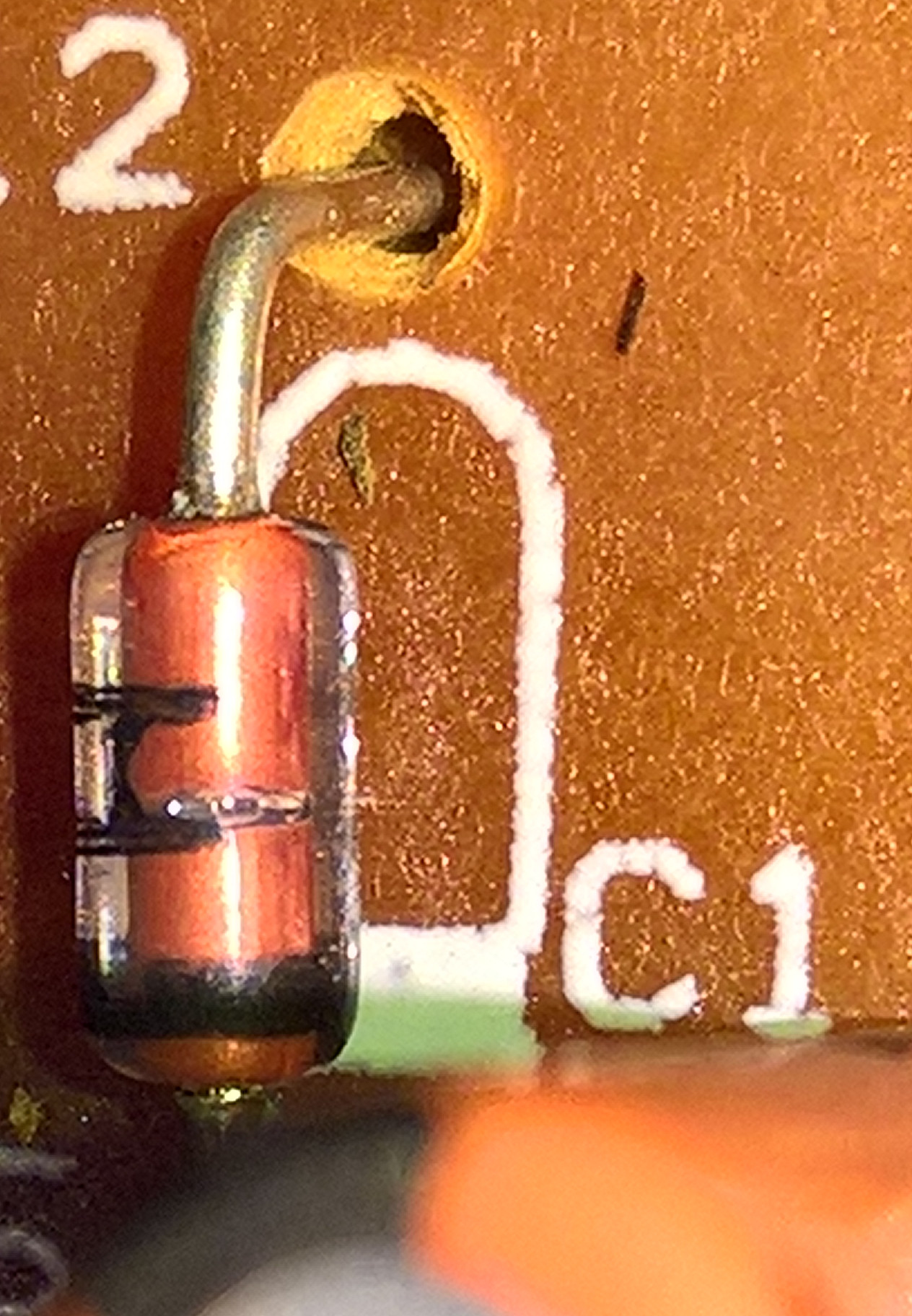

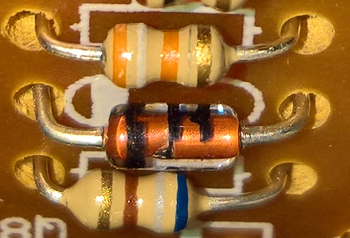

Ich habe hier auf einer Platine 3 Dioden, D2, D3, sowie eine, die auf
der Platine gar keinen Aufdruck hat und neben C1 steht, ich nenne sie
daher mal D1.

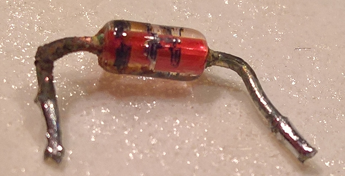

Da die Stelle, an der sich die Diode D3 befand, nicht besonders gut
aussah, habe ich die Diode D3 mal ausgelötet um sie zu testen.
Leider fehlt mir dafür ein Diodentester am Multimeter, allerdings piept
der Durchgangstester nur dann, wenn ich die Messkabel + und - in eine
Richtung anschließe, vertausche ich diese, dann bleibt der
Durchgangstester stumm.
Die Diode scheint, sofern das ein ausreichender Test sein sollte, also
noch zu funktionieren.

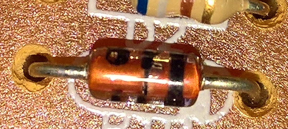

Die Dioden D1 und D2 habe ich auf der Platine gelassen, da da noch alles
gut aussah, ich würde allerdings dennoch gerne wissen, was für Dioden
das sind bzw. vielleicht helfen die Bilder von D1 und D2 die Diode D3 zu
identifizieren. Es könnte ja schließlich sein, dass auf der Platine die
gleichen Dioden verbaut wurden.
Bezüglich dem Schaltsymbol haben alle 3 Dioden ein seltsames
Schaltsymbol mit einem Strich an einer Seite, welcher wohl für den
Minuspol der Diode steht.
Bei den Bildern zur Diode D2 ist das ein bisschen zu erkennen.

> Du hast leider keinen Massstab auf Deinen Bildern. Wenn die Dioden
> einen Durchmesser von ca. 2mm haben, dürften sich in 90% aller
> Fälle Universaldioden wie z.B. 1N4148 o.ä. eignen. Zu den Ausnahmen
> zählen vor allen HF-Schaltungen.
An einen Maßstab habe ich gar nicht gedacht, aber vielleicht hilft
folgendes.
Oberhalt der Diode D2 ist ein ganz normaler Kohleschichtwiderstand
normaler Größe für typisch 1/4 W verbaut. Die Dioden sind auch nicht
mehr als 2 mm dick.
Ansonsten gehören die Dioden zu einem aktiven Lautsprechersystem und die
Diode D3 ist in der Nähe zweier großer Elkos und eines Spannungsreglers
L7815 verbaut die wiederum in der Nähe des Brückengleichrichters stehen.

M. K. schrieb:
> Was genau steht denn auf der Diode drauf?
>Mir scheint, dass ich da
> eine
> 48 erkenne, daher schließe ich mich Teo an und sag auch mal, das sind
> 1N4148 Kleinsignal-Dioden
Also auf der ausgelöteten Diode D3 ist ein kleines h drauf.
Und auf der Diode D1 sieht es nach einem großen H aus.
Was das zu bedeuten hat, weiß ich allerdings nicht.
Wenn ich mal spekuliere, dann könnte das auch ein kleines n sein, wenn
man davon ausgeht, das die schwarze Farbe vor dem Trocknen auf dem
runden Körper dann auch auf der anderen Seite runtergelaufen ist und
somit ein h oder H, anstatt einem kleinen n ergeben hat.

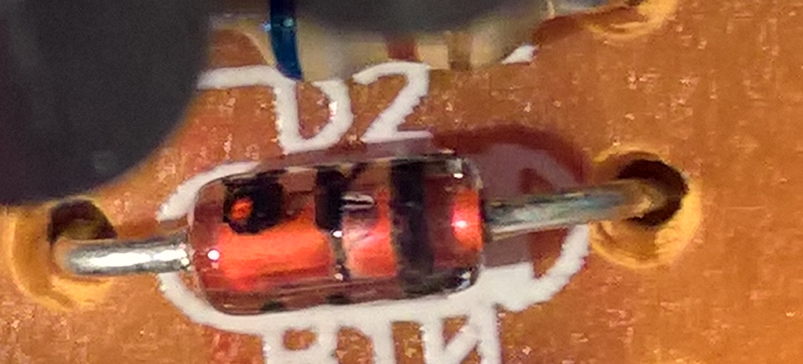

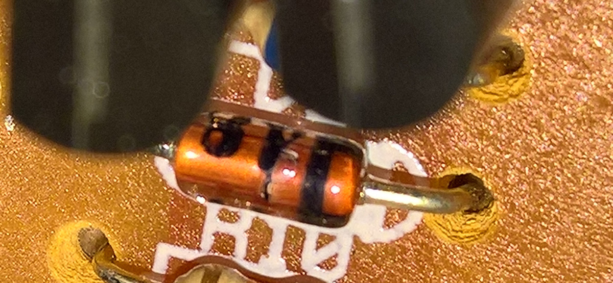

Bezüglich der Diode D2 hätte ich auf eine 1 und eine 8 getippt. Eine 4
anstatt einer 1 wäre aber auch denkbar. Der Aufdruck ist einfach
miserabel.
Ich habe jetzt noch ein weiteres Bild hochgeladen, da sieht man die
Diode D2 etwas von der anderen Seite.
Das könnte eine 14 oder auch wieder ein h sein.

In Japan/China gibt es auch eine Diode, welche der 4148 entspricht.
Sie ist etwas kürzer und dünner.

Klaus R. schrieb:
> ...mal ne ganz andere Frage: Was ist das Ziel bzw die eigentliche
> Frage
> / das Problem?
An der Schaltung ist der Spannungsregler kaputt gegangen, die Platine
ist an der Stelle auch leicht braun geworden.
Die Diode D3 war in der Nähe eingelötet und hatte so komisches Zeug an
den Beinchen. Ich habe sie daher ausgelötet um sie zu überprüfen und
gegebenfalls bzw. vorsorglich zu ersetzen. Das Zeug schien harmlos und
war glaube ich nur Reste vom Flussmittel, nach dem Entlöten war es
jedenfalls nicht mehr da.
Und falls da noch einmal etwas kaputt gehen sollte und vielleicht die
anderen Bauteile mehr schaden davon tragen, möchte ich in der Lage sein,
diese zu reparieren.
D.h. ich muss wissen, welche Bauteile verbaut sind. Bei den ganzen
anderen Bauteilen war es einfach, aber die Dioden waren einfach
unlesbar.
> Ja, "H" ist eine 1N4148. Bei C2 etc muss man aufpassen, das sind dann
> u.a. Zener.
> Klaus.
Mich wundert es, dass man da nicht einfach die richtige Bezeichnung
drauf druckt. Ich kann es nicht bewerten, aber wenn du das sagst, dass H
für 1N4148 steht, dann glaube ich dir das.
