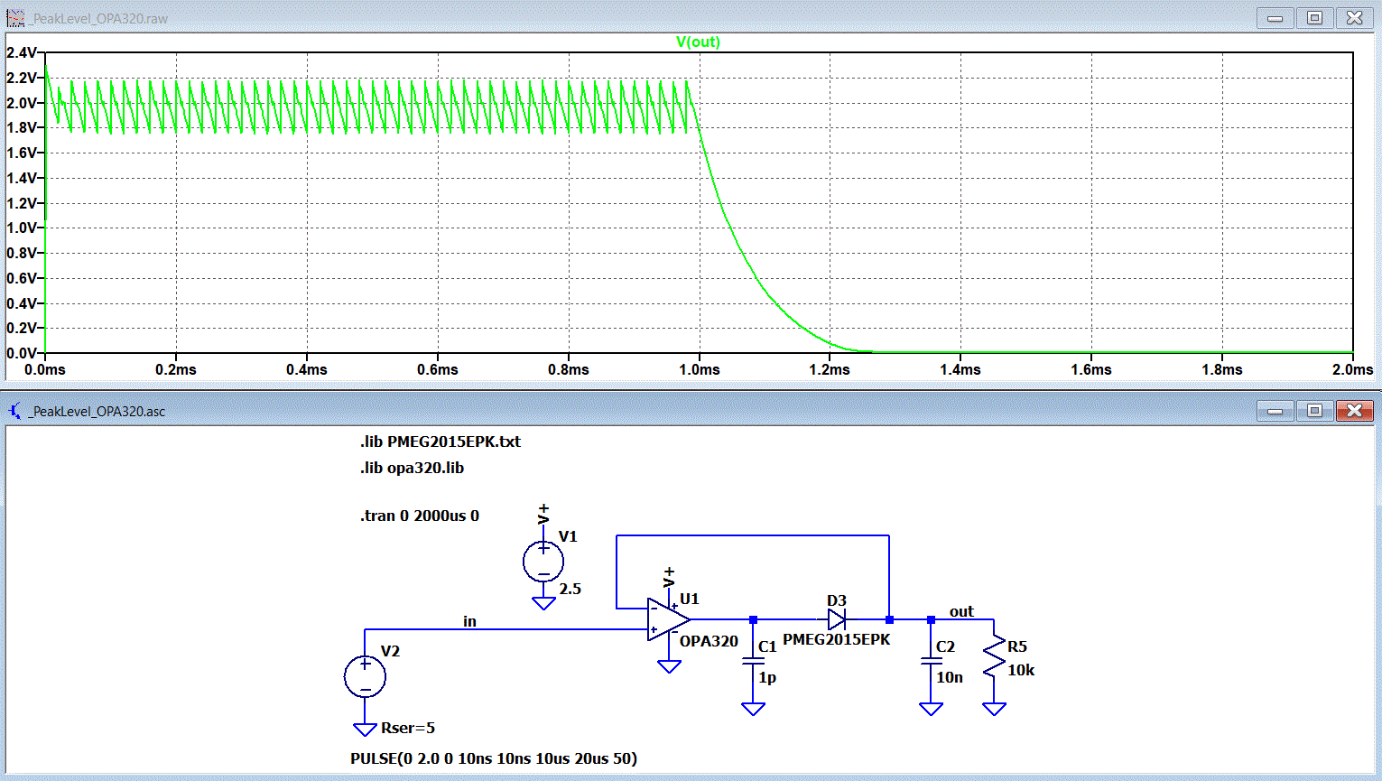

Hallo Leute,
wollte gerade mal einen PeakLevel Detector mit dem OPA320 Model aus
einem Beitrag von Falk hier im Forum und einer Schottky Diode
(PMEG2015EPK), deren Modell ich vom Hersteller runtergelden habe,
probieren.
Das Ergebnis (Bild) sieht ziemlich falsch aus....
Ändere ich aber den OP gegen einen Universal OpAmp und lasse die Diode
gleich, sieht alles ganz brauchbar aus.
Ändere ich die Diode gegen eine standard Diode (z.B. 1N4148) und lasse
den OP gleich sieht auch alles wieder ganz OK aus.
Nur diese beiden Teile zusammen ergeben das sonderbare Ergebnis.
Hat irgend jemand vielleicht eine Idee wo der Fehler liegt?
Grüße
Bernd

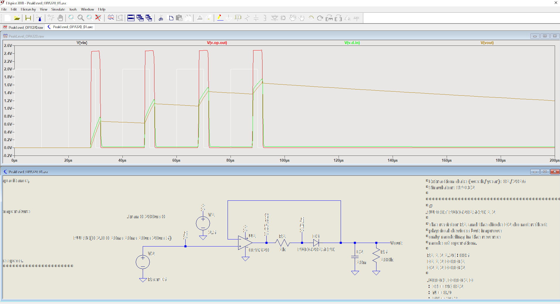

Habe zum Test noch mal einen Widerstand zwischen OpAmp und Diode
gesetzt,
da sieht das ganze schon anders aus.
Aber seht Euch mal das Eingangssignal der Diode an.
Das kann ja wohl irgendwie nicht sein....

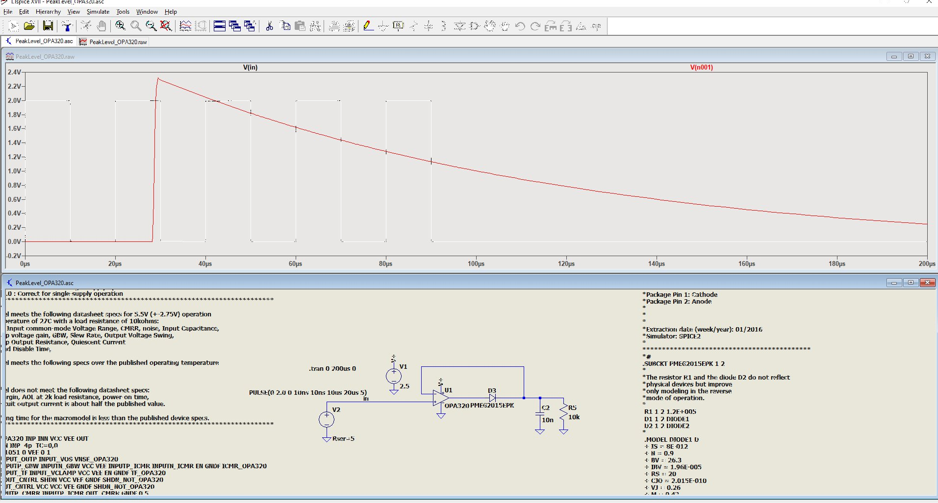

OP #6117119
Ja, super! Das sieht ziemlich gut aus.
Verstehe ich aber trotzdem nicht ganz.
Habe das Model verwendet, das Du schon mal für den anderen Beitrag
'aufbereitet' hast. Da lief es doch auch.
Man muß wirklich vorsichtig sein bei den Simulationsergebnissen....
