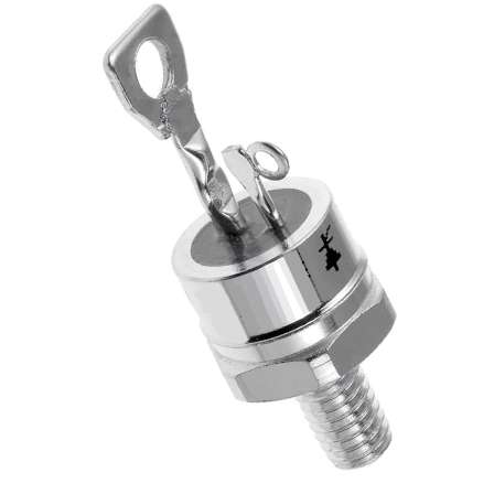

Hi In meiner Oldi-Kiste habe ich folgendes Bauteil gefunden (Beispielbild), leider ohne jede Beschriftung. Vermutlich ein Thyristor. Kann man anhand der Gehäuseform auf die ungefähren Daten schließen? Thyristoren mit EXAKT dieser Bauform (abgeknicktes Gate, Form der Kathoden-Lötöse) gibt es scheinbar nicht so viele...

Peter N. schrieb: > Vermutlich ein Thyristor. Genau. Oder TRIAC. Oder GTO. > Kann man anhand der Gehäuseform auf die ungefähren Daten schließen? Nein, wenn älter dann nicht unbedingt besondes hoch.

Peter N. schrieb: > gibt es scheinbar nicht so viele... Oh doch°
Peter N. schrieb: > In meiner Oldi-Kiste habe ich folgendes Bauteil gefunden (Beispielbild), > leider ohne jede Beschriftung. Schlecht ... > Vermutlich ein Thyristor. ... oder Triac. > Kann man anhand der Gehäuseform auf die ungefähren Daten schließen? Strommäßig dürfte der auf alle Fälle zweistellige Ampere-Zahlen aushalten. Spannungsmäßig kann das aber alles mögliche sein (100V, aber auch >1000V). > Thyristoren mit EXAKT dieser Bauform (abgeknicktes Gate, Form der > Kathoden-Lötöse) gibt es scheinbar nicht so viele... Doch, die gab, und gibt es mehr als genug, aus allen Teilen der Welt ...

"ohne jede Beschriftung" = Ausschuss.

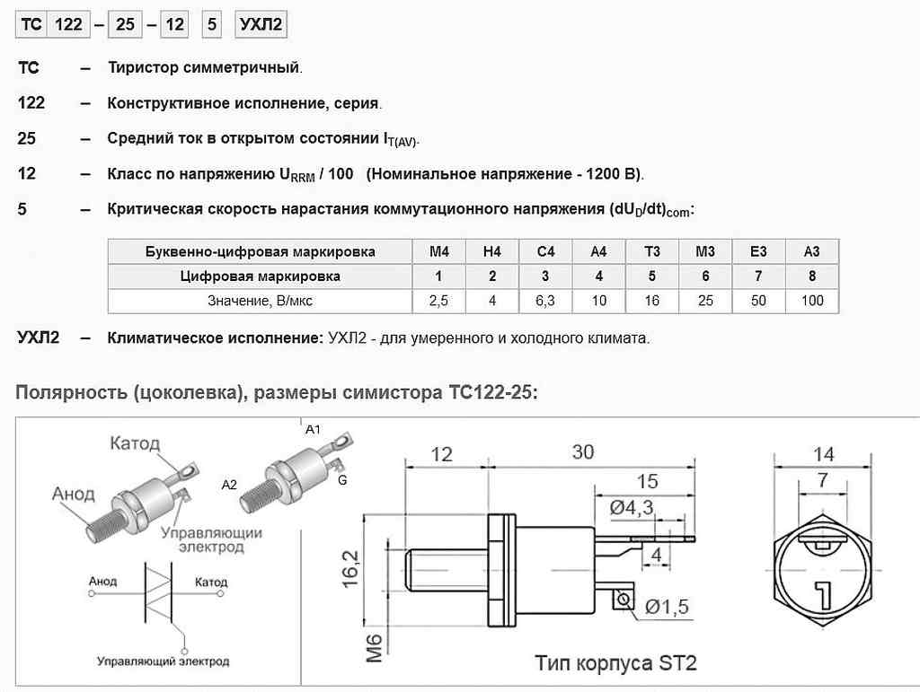

Jens G. schrieb: > Doch, die gab, und gibt es mehr als genug, aus allen Teilen der Welt ... Hi, hier ein alter Beitrag dazu: Beitrag "Suche Datenblatt Triac TC122-25-6-4 alias TW 18N6" Das Bauteil im Bild vom TO oben sollte getestet werden. Ob Triac oder "nur" Thyristor. Wie man das macht mit 9V Batterie, kommt gleich. Wenn bei Umpolen auch getriggert wird, ist's wohl ein Triac. ciao gustav
Das Gehäuse ist wohl TO48, da gibt (gab) es eine ganze Reihe von Bauteilen. https://www.mouser.de/c/i/semiconductors/discrete-semiconductors/thyristors/scrs/?package%20%2F%20case=TO-48
Ich habe mal die anderen angesehen: Keiner hat eine Bezeichnung und die sehen aus, als hätten sie nie eine gehabt... Der Gewindebolzen ist übrigens M6.

Kann das DDR sein? 5 Stck. ST108 u. ST111 ?

MaWin schrieb: > Genau. Oder TRIAC. Oder GTO. Da ein Thyristor-Symbol aufgedruckt ist, wird's aller Wahrscheinlichkeit nach wohl auch ein Thyristor sein... Die Frage ist halt nur noch: welcher genau. Ich habe in meiner Kiste ein paar mit sehr ähnlichem (aber nicht identischem) Package, die haben auch alle ein Thyristersymbol aufgedruckt. Zusätzlich aber noch etwas Text.
c-hater schrieb: > Da ein Thyristor-Symbol aufgedruckt ist, Ich schrieb doch "Beispielbild". Auf meinem Bauteilen ist absolut gar nichts aufgedruckt und es sieht so aus, als wäre auch nie etwas aufgedruckt gewesen.

Nee, aber wenn er Mainz sagt, dann ist es nicht der Bastlerbeutel. Und ich brauchte mir nicht die Mühe machen zu recherchieren. Ich habe diesen Beutel und vermute, die Bauteile sind daraus. Es sind 5 Stck. von Stahnsdorf. Mindestens 400V, 3A und der Zündstrom kleiner als 100mA. Ich wollte es schon einscannen, habe es aber im Netz gefunden. http://www.blunk-electronic.de//BB/pdf/Bastlerbeutel_Thyristoren.pdf Auch wenn es nicht zutreffen sollte, ist es vielleicht von Interesse.
MaWin schrieb: > Genau. Oder TRIAC. Oder GTO. Was ist ein GTO? kenne ich nur als Auto... H. H. schrieb: > Leere Muster? Schwellspannung zwischen GK = 0,108V, KG = 0,112V. Wie die Teile zu mir fanden (Flohmarkt, Nachlaß?), woher sie ursprünglich stammen und wie alt sie sind, weiß ich nicht. jedenfall liegen sie schon einige Jahre bei mir rum. Mögliche Indizien für Alter und Herkunft: In der gleichen Schachtel lagen noch ITT ZX3,9 im M4 Schraubgehäuse, 1N5402 7914, 1N4148 mit Farbringen (solche hatte ich in der Lehre vor 45 Jahren), bei denen hat sich der Klebstoff der Gurte inzwischen soweit aufgelöst, daß die 4148 von selbst aus den Gurten fallen...

Peter N. schrieb: > MaWin schrieb: >> Genau. Oder TRIAC. Oder GTO. > Was ist ein GTO? kenne ich nur als Auto... Übers Gate abschaltbarer Thyristor. > H. H. schrieb: >> Leere Muster? > Schwellspannung <Nase rüpmpf> > zwischen GK = 0,108V, KG = 0,112V. Also wohl ein Triac.
Peter N. schrieb: > In meiner Oldi-Kiste habe ich folgendes Bauteil gefunden (Beispielbild), > leider ohne jede Beschriftung. Der ganze Thread ist sinnlos, da kein Originalbild.
Einfacher Zündversuch: 12V über Widerstand, Led und Bauteil, G an Schraubbolzen. + Bolzen - Lötöse: Led leuchtet, solange G an Bolzen. - Bolzen + Lötöse: Led leuchtet, solange G an Bolzen. Also Triac mit zu geringem Haltestrom. Wobei ich bei Triacs noch ein Verständnisproblem habe: Wie werden die gezündet? Einmal wie Thyristoren (+Anode, -Gate-Anode) +G nach GA. Aber wie ist es bei anderer Polung (-Anode, +GA)? -G nach GA? +G nach A? ...

Es gibt beim Triac weder Anode, noch Kathode! Gesteuert wird durch einen Strom von Gate nach MT1. Normale Triacs zünden bei drei von vier möglichen Kombinationen der Richtungen von Steuer- und Laststrom, besondere auch im vierten Quadranten.
H. H. schrieb: > Es gibt beim Triac weder Anode, noch Kathode! Hi, den Einwand hatte ich erwartet. Daher hatte ich in das Bild A1 und A2 (und natürlich G) in lateinischen Lettern reinkopiert. [Übrigens war das ja genau damals meine Frage, wo nun genau A1 und A2 sind im russischen Schaltbild.] https://www.mikrocontroller.net/attachment/preview/545206.jpg Im Thread hier: Beitrag "Re: unbekanntes Bauteil" ciao gustav
H. H. schrieb: > Es gibt beim Triac weder Anode, noch Kathode! Ein Triac hat gleich 2 Anoden! Da ich mir aber nie merken kann, welche A1 und A2 ist, und im Vergleich zum Tyristor, habe ich die Anode, an der im Schaltzeichen das Gate sitzt, einfach Gate-Anode genannt.

Peter N. schrieb: > Ein Triac hat gleich 2 Anoden! Da ich mir aber nie merken kann, welche > A1 und A2 ist, und im Vergleich zum Tyristor, habe ich die Anode, an der > im Schaltzeichen das Gate sitzt, einfach Gate-Anode genannt. Beliebig ist das keineswegs: Nicht jeder Triac kann zum Beispiel "Vierquadrantentriggerung": http://datasheet.datasheetarchive.com/originals/distributors/Datasheets-NXP/DSANXP0100024.pdf ciao gustav
