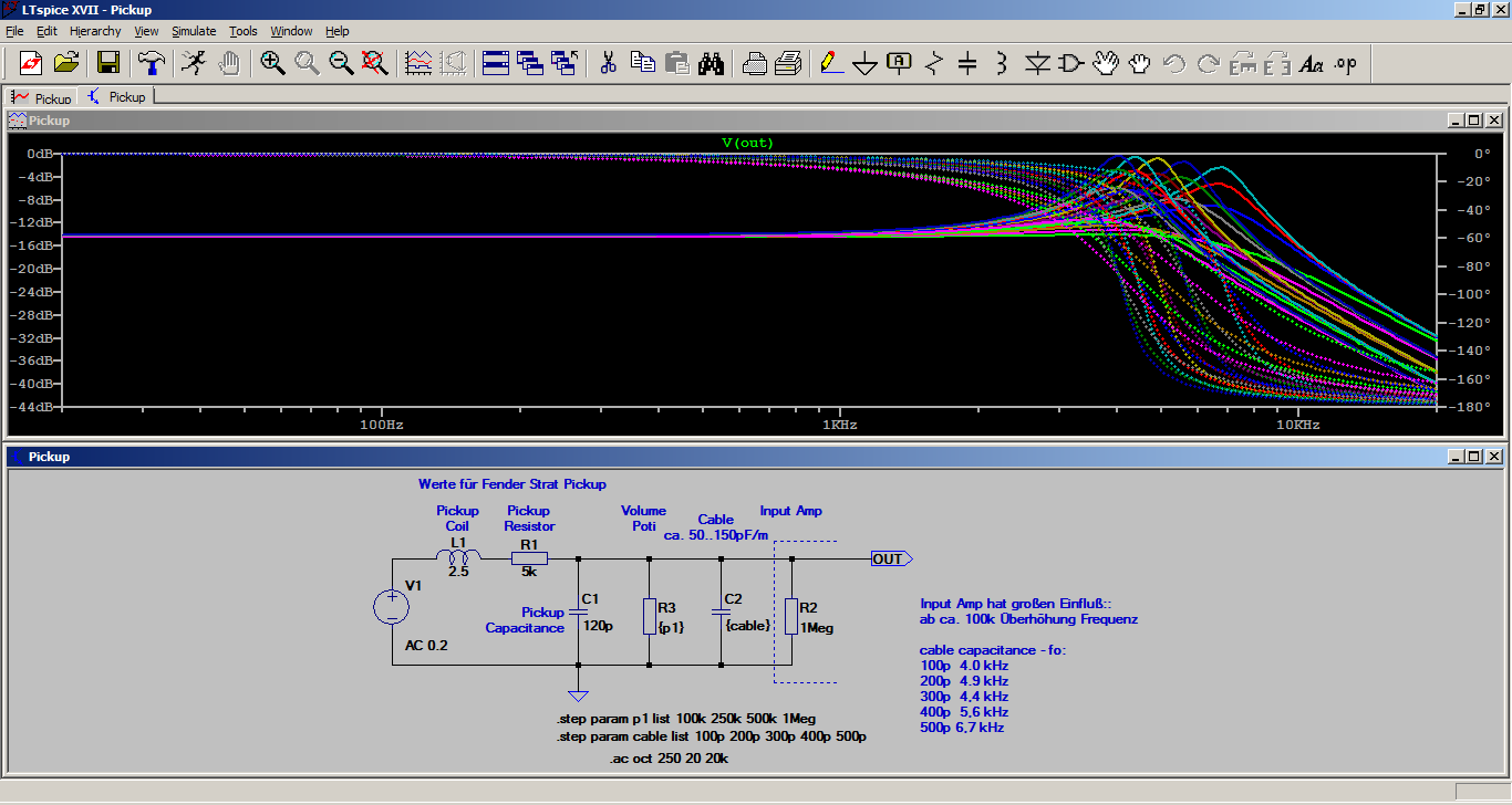

Anbei die Simu für einen typischen PickUp. Hier ein Single-Coil von
Fender. Die Werte passen, ich hatte das damals durchgemessen. Für einen
anderen PickUp muß man die Werte anpassen.
Großen Einfluß hat das Kabel (mit ca. 100 pF/m und auch die
Eingangsimpedanz der Verstärkers spielt eine Rolle. Man sollte also
immer das Gesamtsystem aus PickUp, Kabel und Eingangsstufe des Amps
simulieren.
Schön sieht man wie sich die Resonanzüberhöhung mit der Kabellänge
verschiebt. Das Poti an der Gitarre hat keinen Einflüß auf die
Resonanzfrequenz, wohl aber auf die Resonanzüberhöhung.

Habe mir die Kurven noch mal genauer angesehen:
- Alle Widerstände haben keinen Einfluß auf die Resonanzfrequenz, jedoch
auf die Überhöhung bei Resonanz. Dies gilt insbesondere für den Rin des
Amps (meist 1 Meg).
- Alle Kapazitäten haben Einfluß auf die Resonanzfrequenz. Dies gilt
besonders für die nicht unerhebliche Kapazität des Kabels. Etwa 100
pF/m. Also 1m Kabel oder 5m Kabel haben deutlichen Effekt auf den Klang!

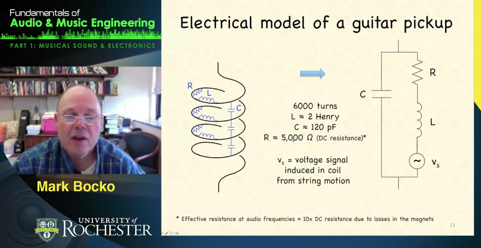

Mohandes H. schrieb:
> ... PickUp. Hier ein Single-Coil von Fender.
Eckdaten Fender Single Coil:
L = 2,5 Henry
Rcu = 5 kOhm
C = 120 pF
