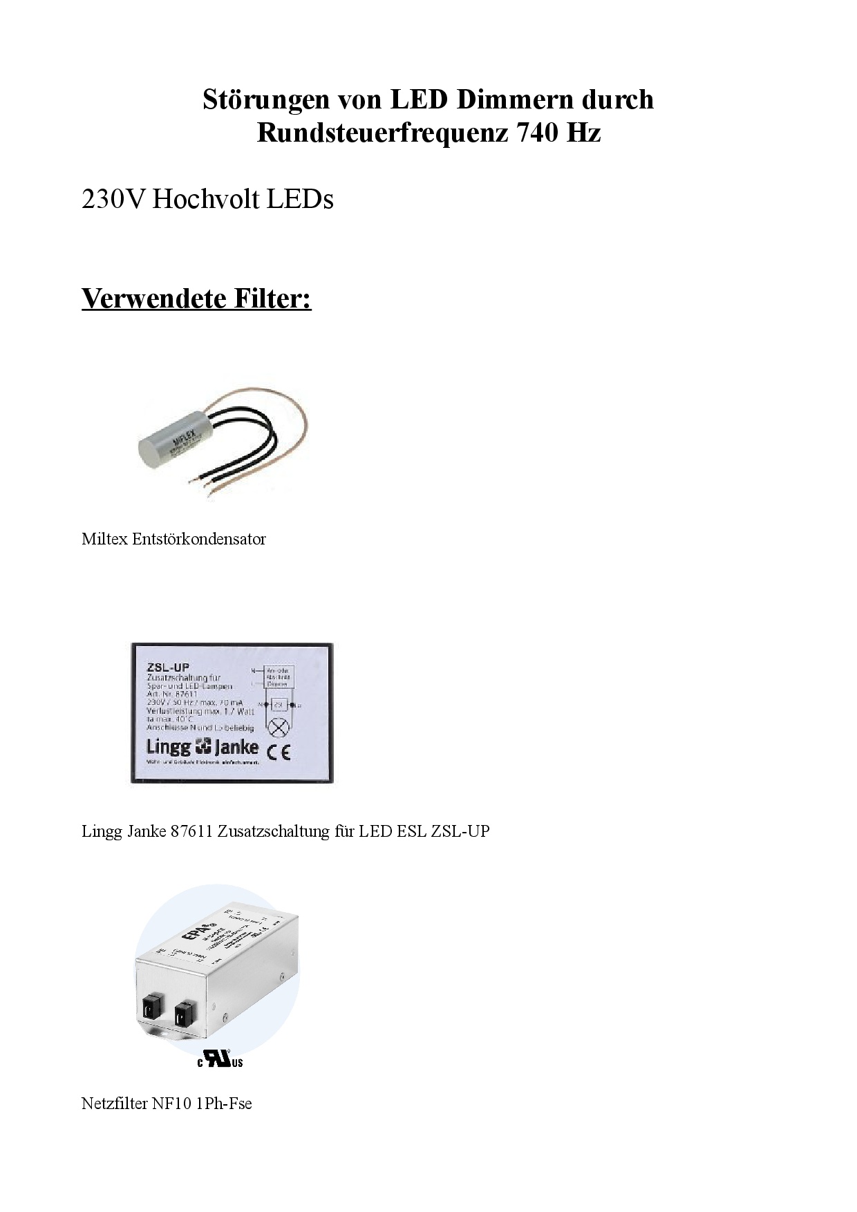

zur Klarstellung was ich und mein Elektriker schon alles probiert haben:

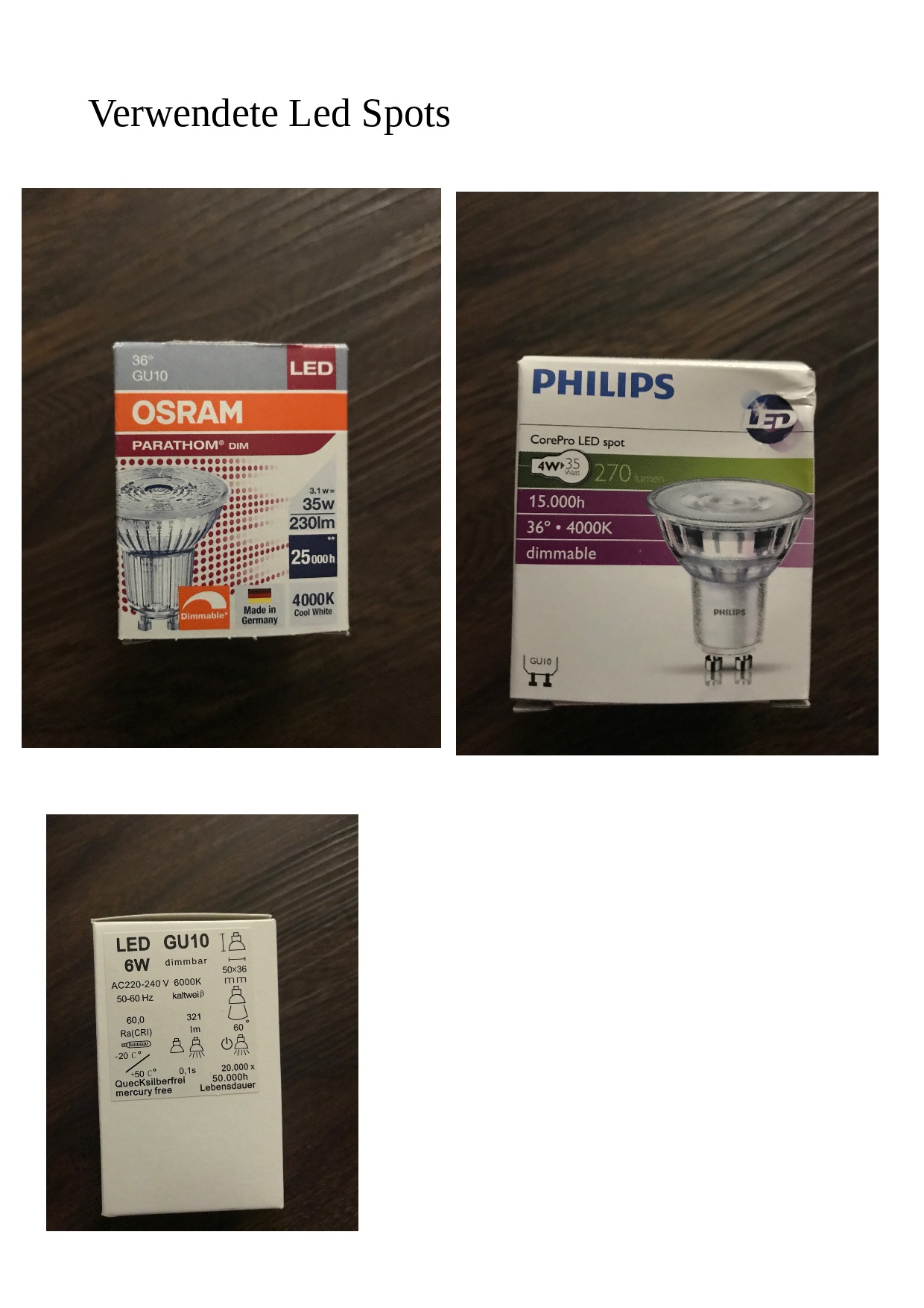

# Es wurden schon verschiedene 230V LED Spots probiert (Osram, Philips
und Noname) alle wirklich als dimmbar gekennzeichnet!

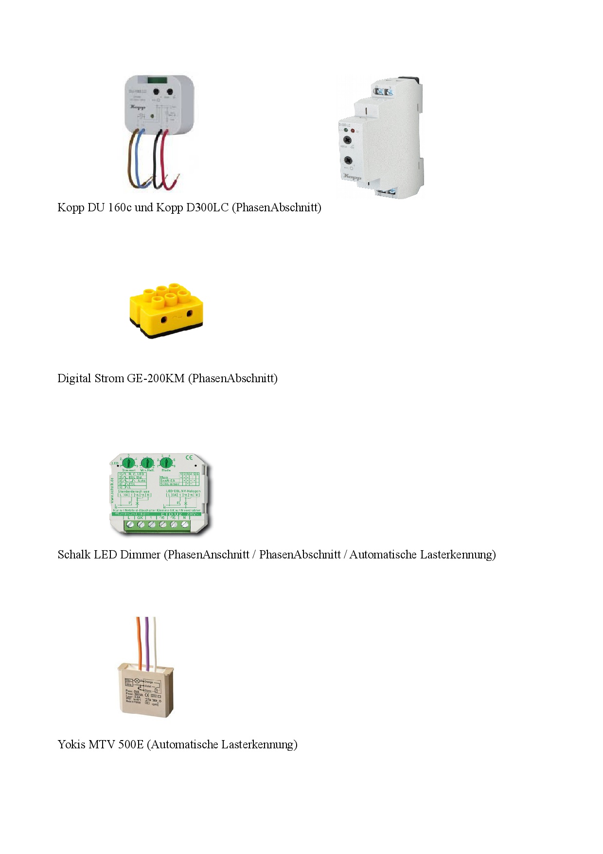

# Es wurden auch schon verschiedene Dimmer probiert (Jung, Kopp, sogar
der teure Loxone Dimmer) auch alles PhansenAnschnitt bzw.
PhasenAbschnitt Dimmer speziell für LEDs)

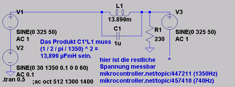

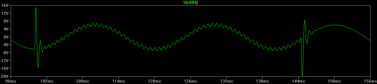

Im Anhang eine LT-Spice-Simulation:
auf die 230Vac wird ab 100ms - 150ms ein 60Vss-1350Hz-Sinus addiert.
Es dauert 2 Schwingungen, bis der Filter ein- und ausgeschwungen ist.
Im Ausgang ist die Restspannung noch 5Vss.
230 Ohm ist die Last.
Beispiele möglicher Kondensator- / Spulenkombinationen:
740 Hz:  L*C = (1/2/pi/ 740)^2 = 46,257 µFmH
        4,6257µF * 10mH (Einschwingen dauert lange)
        3,0838µF * 15mH
        2,3129µF * 20mH (2x 10mH in Reihe)
        1,8503µF * 25mH (10 + 15mH in Reihe)
1350Hz: L*C = (1/2/pi/1350)^2 = 13,899 µFmH
        1,3899µF * 10mH
        0,9266µF * 15mH
Parallel-Thread:Beitrag "Netzfilter gegen 1350Hz Rundsteuersignale bauen"
Wer hat etwas aufgebaut? Bitte berichten.

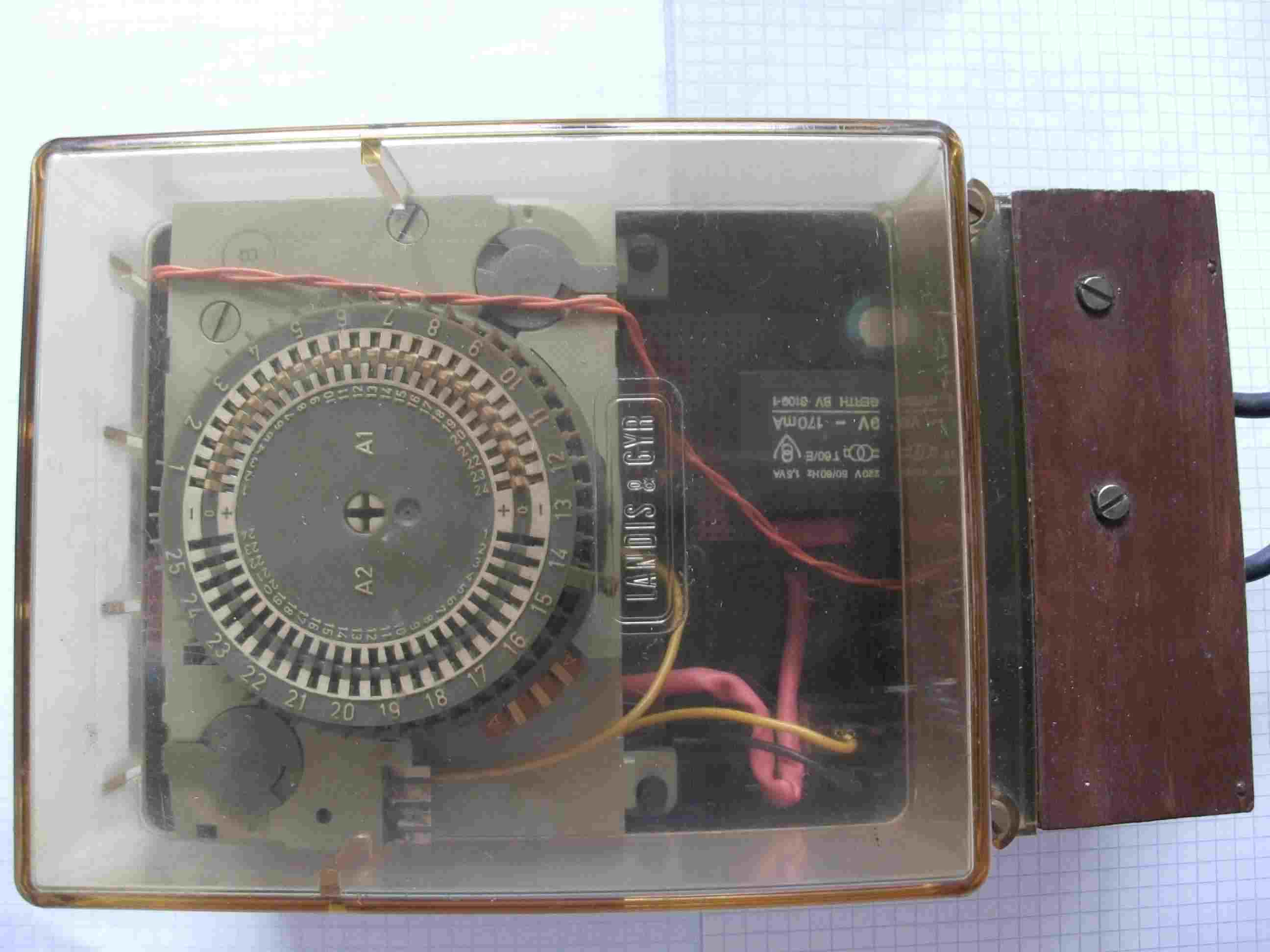

P.S. Der Landis&Gyr hat eine Spulenkombination drin wie ein Bandfilter.
Pro Spule sogar 10Hy. Also nicht mit den Induktivitäten sparen.

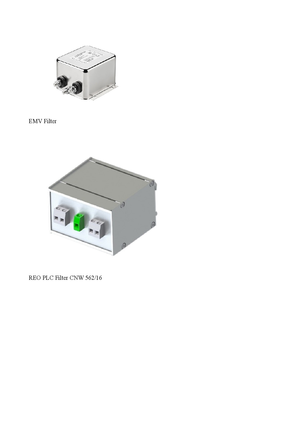

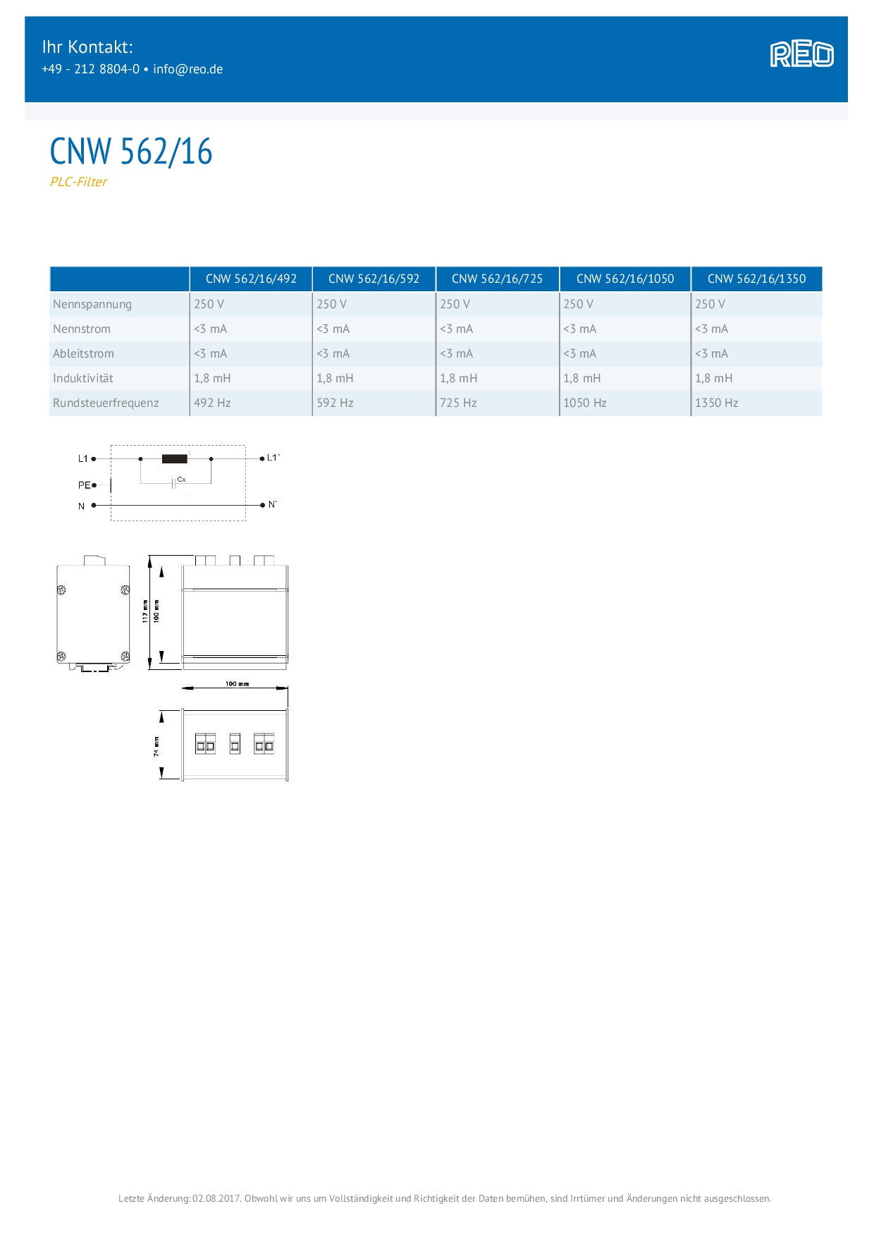

>Tendiere eher zu Serien- nicht zu Parallelschwingkreis.
Ich nicht, und Reo auch nicht, deren CNW 562/16/xxx-Filter haben einen
seriell zum Verbraucher geschalteten Parallelschwingkreis (siehe erstes
Bild im Thread). Die Induktivität ist bei allen 5 Frequenzen mit 1,8mH
angegeben, also sind die Kapazitäten Cx für f  (1/2/pi/f)^2 /L
  492 Hz 58,134µF
  592 Hz 40,154µF
  725 Hz 26,773µF
  740 Hz 25,698µF   -12,764µF = 12,934µF
1050 Hz 12,764µF
1350 Hz 7,7214µF
Da diese Filter für 16A bemessen sind, haben sie L mit nur 1,8mH
gewählt.
Für 740 Hz würde ich die 1050 Hz-Variante wählen und 12,934µF parallel
zu C und L schalten. Na gut, die 725Hz-Variante hätte statt 88 Ohm dann
80 Ohm Impedanz.
Bei geringerem Strom würde ich mit der Induktivität raufgehen.
Wie oben beschrieben.
Die Isolierund der Kondensatoren muss Netzspannung aushalten, aber die
Spannung über dem Kondensator kann nicht über 50V steigen (außer die
Drossel geht kaputt).
Vorschaltgeräte (kVG) eignen sich nicht, sie haben laut wikipedia bei
60W 710mH und einen viel zu großen Gleichstromwiderstand.
https://de.wikipedia.org/wiki/Vorwiderstand#Beispiel_mit_einem_frequenzabh%C3%A4ngigen_Vorwiderstand
Eine 50Hz-PFC-Drossel aus einem alten PC-Netzteil könnte eher passen.
Habe gerade eine ausgemessen: FSP Group ATX-300GTF(1) hat 2,0 Ohm.
Leider gerade kein L-Meter hier.

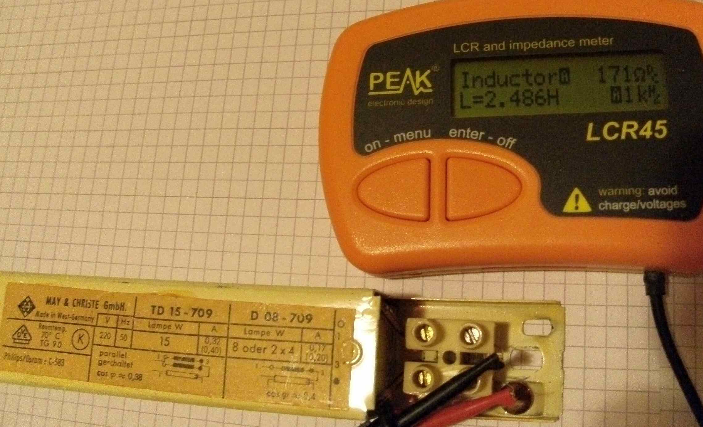

Bitte Messwerte immer als Klartext angeben:
2,486H und 171 Ohm DC  gemessen mit Peak LCR45
May&Christe GmbH Drossel für 220V 8W (für 15-16W braucht man 2 parallel)
I = 0,17 / 0,20 A     cosPhi = 0,38 - 0,40
Ich bekomme zwar 3,47 - 3,68 H heraus (Annahme 70V Brennspannung):
Spannung an der Drossel: sqrt(220^2-(171*0,17+70)^2) = 196,5V
/0,17A = 1155 Ohm
1155/2/pi/50= 3,676 H

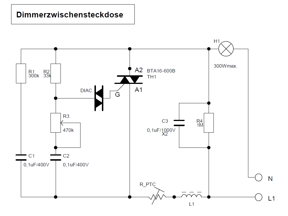

Hi, wie schon oben gefragt, kannst Du bitte die Schaltung der "Dimmer"
hier zeigen?
Ist der "Fehler", das Flackern, auch bei 100%-Stellung zu sehen?
Mit welcher Frequenz flackert es? (740 Hz wird man ja nicht mehr sehen
können.)
Wenn es so ein einfache Dimmer wie im Bild ist, dann die "Snubber"
einmal wertemäßig ausprobieren.
Das ist dann die einfachste aber womöglich wirksamste Lösung.

kurz zur Erklärung der Bilder im Anhang...
1: all diese Dimmer habe ich getestet und wurden durch die Signale
gestört.
2: die verwendeten Filter hatten keine Wirkung.
3: Artikelbeschreibung von Jung und Schalk mit der Aussage das die
Dimmer auf die Signale anfällig wären.
LG
#5567442
gut, dass das Problem jetzt gelöst wurde.
Hätte sonst vorgeschlagen, die "Entstörung" nicht in den Ladstkreis zu
legen sondern in den Zündkreis des Triacs.
Nur noch einmal zur Erinnerung: Die "einfachen"
Phasenanschnittsteuerungen beruhen auf der mit Hilfe einer
R/C-Kombination erzeugten Phasenverschiebung, und dadurch wird der
Zündzeitpunkt des Triacs verschoben. Allen gemeinsamm ist die
gesteigerte Empfindlichkeit gegenüber Spannungsschwankungen im gedimmten
Zustand. Und jetzt auch noch gegenüber den 740 Hz Überlagerungen (Es ist
k e i n e Amplitudenmodulation, sondern eine Überlagerung wohlgemerkt.)
Fazit: Im Steuerkreis entsprechende Maßnahmen ergreifen. Der Aufwand ist
da bestimmt geringer, da ja dort ein Filter keine große Last aushalten
muss.
Habe hier Versuche gemacht mit zwei Dimmern in Reihe. Das nimmt einem
der zweite ganz gewaltig übel. Liegt auch auf der Hand. Er bekommt ja
auch kein sauberes Sinussignal mehr, das einfach so phasenverschoben
werden kann. Ab einer bestimmten Einstellung macht er was er will. Das
erinnert mich hier so ein bisschen daran.
Immer eine zweite Meinung noch einholen.

eProfi schrieb:
> Wer ein solches Filter aufgebaut hat, möge bitte einen kurzen Bericht
> hier posten.
Ich persönlich habe kein solches Filter, aber einer meiner damaligen
Mit-Studenten hatte als Bachelor-Arbeit für einen Lampenhersteller das
Problem untersucht.
Sein Fazit war auch ein LC-Filter zu verwenden. Obwohl das
Rundsteuersignal nicht komplett zu unterdrücken war, zumindest aber
nicht mehr sichtbar. Ausserdem war die Baugrösse des Filters riesig im
Vergleich zur Lampe ;)
