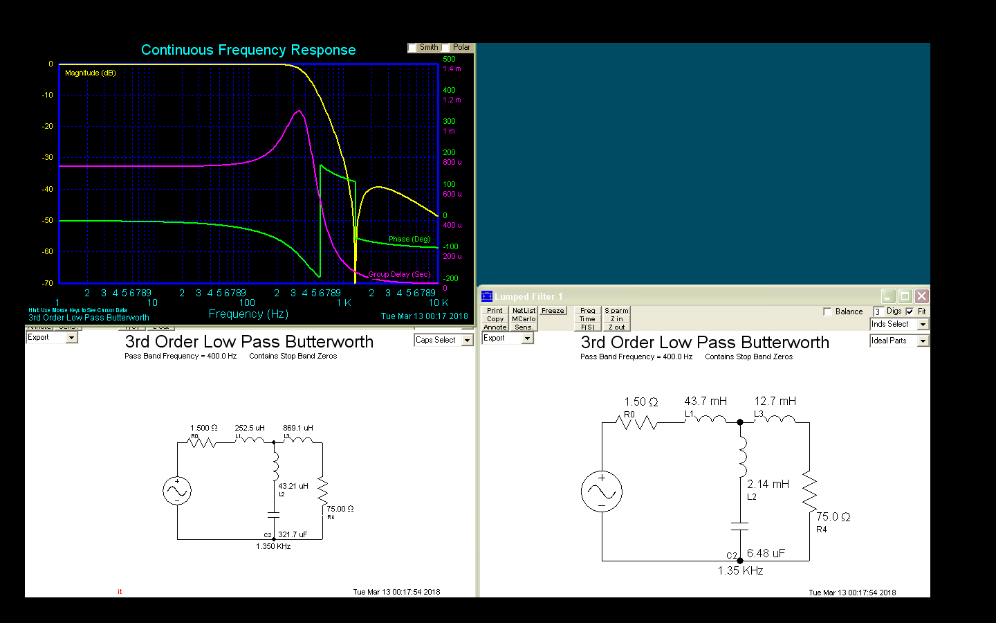

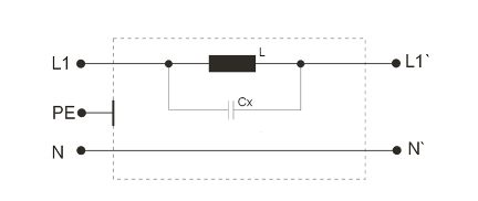

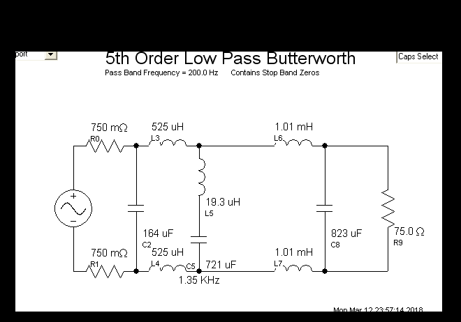

ich möchte einen Netzfilter bauen gegen die Rundsteuersignale (kein
Funk!) von 1350 Hz in Köln, die auf den 50 Hz 230 V  Netzstrom liegen.
Da nur der Verstärker dran läge, reichen 3A.
Könnte mir jemand möglichst genau sagen, was für eine Spule und
Kondensator ich brauche? Ein Foto von der Schaltung eines solchen
Filters habe ich im Internet gefunden - siehe Anhang. Ich hoffe, der
stimmt so, bin kein Fachmann. Das wird Sperrkreisfilter, Tiefpass, EMV
Netzfilter, etc genannt, je nach Autor.
Der Ableitstrom sollte <3,5 mA sein.
Wäre für Hilfe dankbar.
Alle käuflichen Filter sind für wesentliche höhere Frequenzen (150 kHz
bis zig MHz) gebaut und für meinen Zweck (Morse-ähnliches Piepsen von
1350 Hz aus den Boxen zu den nächtlichen Schaltzeiten eliminieren)
wirklungslos.
Und nein: die Rheinenergie liefert keinen sauberen Strom... ;-)
MfG
Max

Die Berechnungsformel für die Resonanzfrequenz findest du unter
Parallelschwingkreis
https://de.wikipedia.org/wiki/Schwingkreis#Realer_Parallelschwingkreis
Seid ihr sicher, das ein 1350Hz Sperrkreis sinnvoller ist als ein 50Hz
Bandpass? Den Bandpass sollte man mit Trafo und Parallel-C gar nicht so
kompliziert herstellen können.

Hinter dem Sperrkreis könnte man noch einen Saugkreis für die gleiche
Frequenz schalten (L2 und C2), der bei 1350 Hz niederohmig wird und
somit diese unerwünschte Frequenz 'absaugt'. Dann hätte man schon eine
Dämpfung von 24dB/Okt. für 1350 Hz. Ob das allerdings zum Erfolg führt,
ist fraglich. Die Gründe dafür wurden weiter oben genannt.

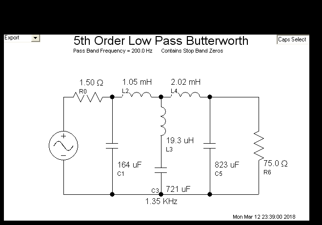

Man müßte vielleicht einen 50Hz-Serienschwingkreis (LC) seriell in die
Phase, und dazu einen 1350Hz-Serienschwingkreis (RLC) zusätzlich als
Saugkreis parallel setzen, um viel 1350Hz-Dämpfung zu erreichen, und
trotzdem wenig Serienimpedanz für die 50Hz zu erhalten. Aber wie
reagiert beides zusammen?
Die sog. "PLC"-Filter könnten für Rundsteuersignale (da diese weit
niedrigere Frequenz als PLC haben) relativ unwirksam sein.

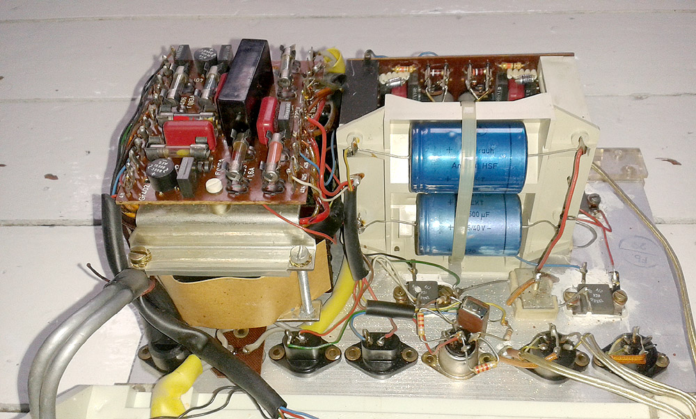

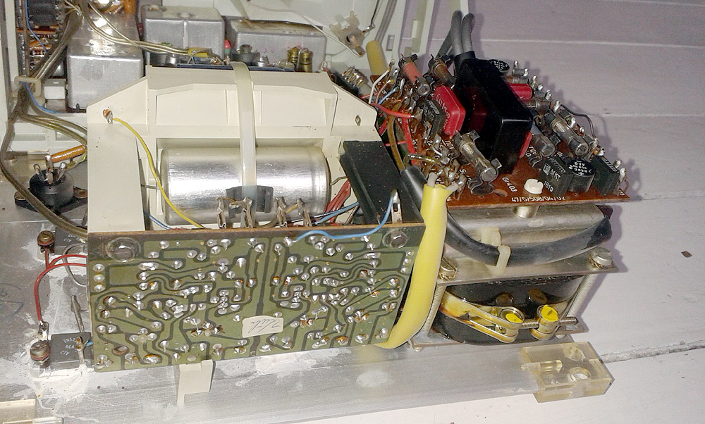

Wie sind denn der Verstärker und dessen Versorgung exakt aufgebaut? Ist
es ein Trafonetzteil, könnte möglicherweise auch ein Snubber gemeinsam
mit der Streuinduktivität des Trafos etwas ausrichten. Hier sind Trafos
mit schlechterer Kopplung eher vorteilhaft zu sehen - aber moderne RKTs
haben durchgehend recht gute Kopplung, und wenig Streuinduktivität. Also
der genaue Aufbau wäre schon interessant.
Als weiterer Ansatz könnte die Vorstufe von der Endstufe entkoppelt
werden, und mit einer stärker passiv gefilterten oder gar linear
geregelten Versorgung ausgestattet. Die Vorstufe braucht ja nicht all zu
viel Saft, und wenn schon die gesamte Betriebsspannungsunterdrückung
(PSRR) des Amps nicht ausreicht, dann zumindest die der Endstufe allein
- denn diese sollte praktisch immun sein, unabhängig vom Konzept (bis
vielleicht auf seltsame ältere Schaltungskonzepte). Die Endstufe, welche
viel Strom braucht, sollte also auch ohne Filterung betrieben werden
können, so daß sich der Aufwand doch verringerte.

Der Filter besteht, so wie ich es verstehe, aus einem Schwingkreis, der
die 1350 Hz unterdrückt, oder?
MfG

Ein Netzfilter hilft aber nur, wenn die Störung auch über die
Netzspannung reinkommt.
Was für ein Verstärker ist das denn (Eigenbau oder Kaufteil) und hat er
einen 2poligen Stecker oder Schuko.
Schuko ist problematisch, da dann Störungen gerne über Erdschleifen
reinkommen. In dem Fall braucht man NF-Trenntrafos oder einen Verstärker
mit optischem Eingang.
Also zuerst mal prüfen, ob Störungen zu hören sind, wenn sämtliche
Eingänge offen sind, also kein anderes Gerät angeschlossen (falls ein
Receiver auch keine Gemeinschaftsantenne).

Die Werte von L und C berechnet man mit der sog. Tomsonschen
Schwingungsformel. Die dicke 3A-Drossel wird wohl nicht ganz
billig werden.
von hinz (Gast)
> billig werden.
Da kann man was aus dem Frequenzweichenbereich für Lautsprecher nehmen.
Aber ein paar µF für Netzspannung geeignete Kondensatoren kosten auch
noch ein paar Euro.

Nahe dem Maximum sind Güte und Induktivität unter aller Sau, d.h. die
Drossel schon stark in Sättigung.
Für 3A würde ich daher eine 5..10A Drossel nehmen.
In einem Schaltnetzteil ist es egal, wenn die Induktivität bei Volllast
stark abnimmt, bei einem Resonanzkreis aber nicht.

Dieser Thread geht NUR um den Bau eines Filters für den Netzstrom (quasi
zwischen Steckdose und Verstärker-Stecker).
So wie peda es vorgeschlagen hat, ist es: Störung im Netzstrom - wie
bereits gesagt.
Kann mir jemand helfen?
Wie baue ich einen solchen Filter?
Was müsste ich genau nehmen?
Wie ist z.B. dieser aufgebaut?
www.reo.de/de/pdf/emv-filter/plc-filter/cnw-163-12151/cnw-163.pdf
MfG

von Dieter (Gast)
Ein erster Versuch wäre folgendes Filter:
---NTC--L1---------
            -- C1
--------L2---------
NTC: ca. 15...20 Ohm kalt
L1: 22mH
L2: 22mH
C1: 27uF
Resonanz bei ca. 300Hz, darüber setzt sehr bald die Dämpfung durch den
Kondensator ein.
Wenn dieses Filter nicht bereits eine merklich hörbare Abschwächung der
Störung bringt, wird es wirklich schwierig, da sicherlich noch andere
Einstreuungsquellen vorhanden sind. Ohne einen solchen Versuch ist es
aber auch echt unmöglich aussagen zu können, dass ein Filter nichts
bringt.
Wenn Du einen Brückengleichrichter über kleine Kondensator (Hochpass) an
das Netz anschließt und am Ausgang eine LED hängst, kann durch Versuche
die Kapazität so gewählt werden, dass die LED flimmert bis deutlich
leuchtet, wenn die Rundsteuersignale gesendet werden. Diese
Testschaltung wirst Du zum Prüfen der Filterfunktion zwingend benötigen,
wenn kein Oszi vorhanden ist.

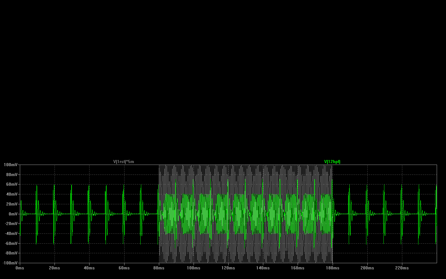

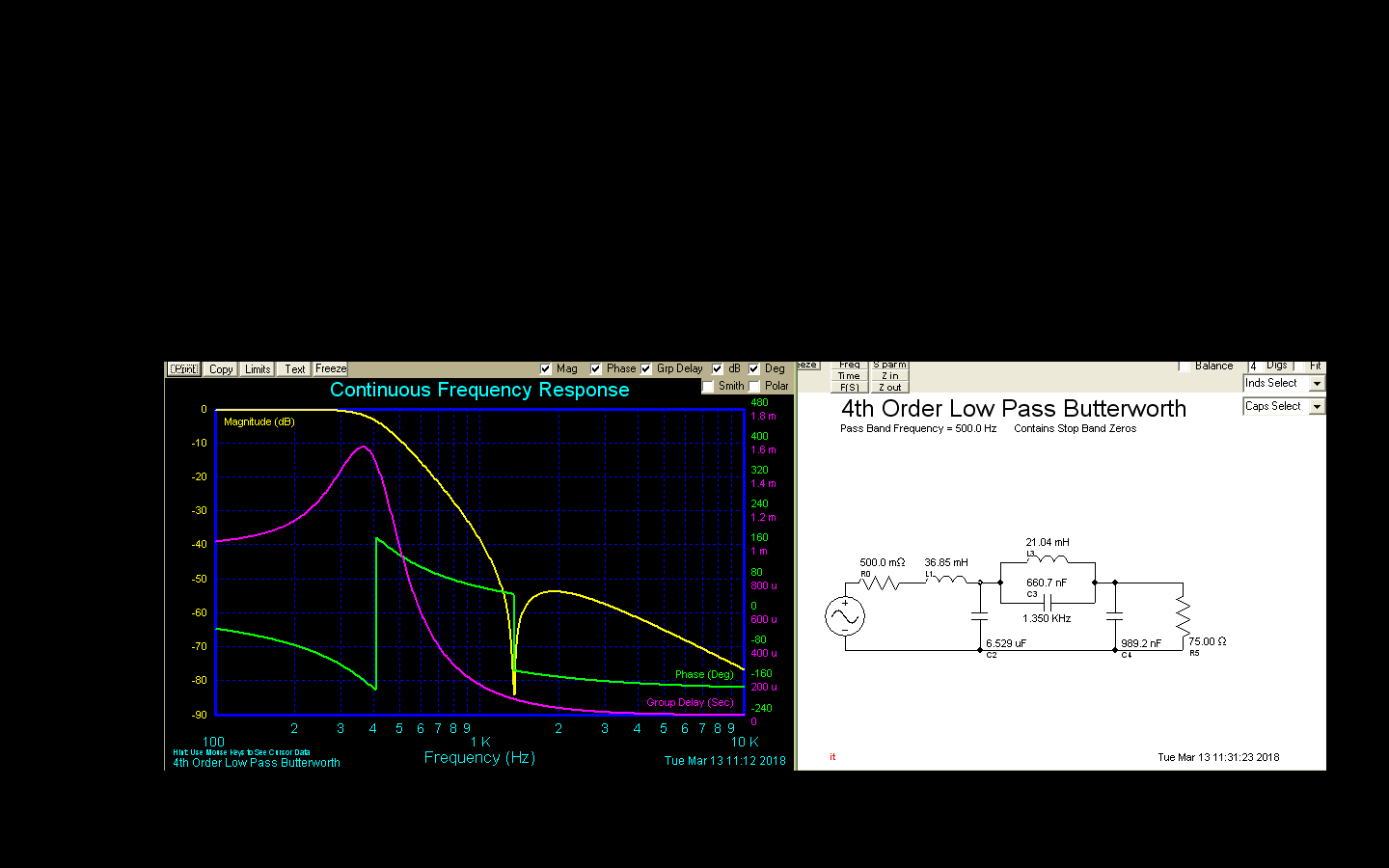

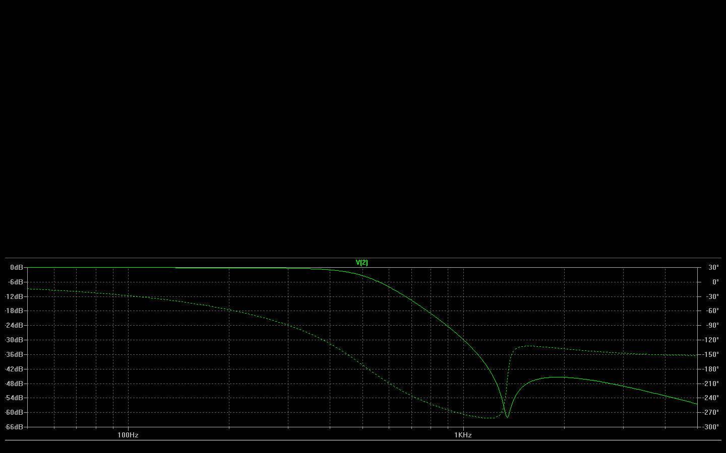

von udok (Gast)
Hi Max,
Ich habe dir mal ein Tiefpassfilter mit fg=200Hz mit einer Nullstelle
bei 1350 Hz gebaut.
Die 1.5 Ohm sind die geschätzte Netzimpedanz, und die
75 Ohm sind die Eingangsimpedanz deines Verstärkers
(ebenfalls geschätzt).
Der Filter sollte sebst bei schlampigen Aufbau 60 dB schaffen.
Wenn du den gezeigten symmetrischen Aufbau verwendest,
kannst du die Spulen auch auf einen Kern wickeln.
Besten Gruß,
Udo
von Mark S. (voltwide)
Ca 1000uF zwischen L+N?
ernsthaft?
Ich hole denn schon mal Popcorn....
von hinz (Gast)
Bring mir eine Packung mit! Und eine große Cola!
von udok (Gast)
Ok,
Die Werte sind schon etwas teuer in der Anschaffung,
Ich habe die Grenzfrequenz daher auf 400Hz angehoben, und die
Filterordnung
auf 3 verringert.
Das CAD Program gibt mir 2 Lösungen, die im Bild gezeigt sind.
Entweder gosse L oder unangenehm grosse C...
Viel günstiger wird es rein passiv wahrscheinlich nicht werden.
Wenn du spezielle Wünsche an den Filter hast,
schreibe kurz - ich kann das recht schnell ändern.
Gute Nacht,
Udo
von hinz (Gast)
Nicht nur das, sondern auch die 16kvar.
von udok (Gast)
Hi Max,
Also, wenn du ein normales Haushaltsnetz hast,
dann kommt praktisch nur die Variante mit den grossen L
(43mH am Eingang) in Frage!
Aber jetzt genug für Heute...
von Aktivkohle (Gast)
00.39Uhr = morgen. Das Dilemma aber ist unverändert.
Hohe Parallel-Kapazität = hoher Blindstrom; hohe Serien-Induktivität =
hoher Spannungsfall (und damit niedrigere Primärspannung am Trafo).
Auch, wenn man "die goldene Mitte" wählt, bezweifle ich, daß die
gewünschte Dämpfung (ja - welche eigentlich? Würde die des Thel-Filters
reichen - j/n?) mit einem (topologisch) simplen Netz-Tiefpaß erreicht
wird, ohne daß die genannten "Nebenwirkungen" einem ein Schnippchen
schlagen.
Nicht völlig ohne Grund stürzten sich die User auch auf andere
Filter-topologien und -eigenschaften. Nur die 50Hz durchlassen, nur die
1350Hz sperren / absaugen... etc.
Vielleicht gibt es ja in dem Bereich eine praktikable Lösung - und
vielleicht taucht diese sogar noch auf hier. Ich weiß es nicht.
Max F. schrieb:
> Alles Basteln in meinem sensationell guten und geliebten Verstärker und
> Anlage etc. steht für mich derzeit nicht zur Debatte - ich möchte wie
> gesagt einen solchen Filter probieren.
Das erlaubt halt ausschließlich Ansätze dieser Art.

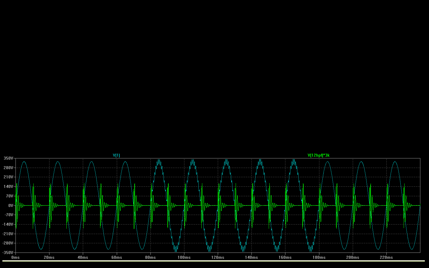

von udok (Gast)
hi Max,
Ich habe den Filter leicht verändert.
Die Filterordnung ist auf 4 erhöht, damit konnte ich die
Grenzfrequenz auf 500 Hz erhöhen, und habe noch eine
etwas bessere Sperrwirkung.
Ich habe die Topologie so geändert, dass du nur 2 Spulen brauchst.
Im Bild siehst du das Filter mit den Komponenten.
Der Frequenzgang ist auch zu sehen, der ist aber nur so schön,
wenn nach dem Filer die Nennlast hängt.
Aber die Sperrdämpung ist schön zu sehen.
Weiters siehst du eine Simulation eines Netzteils mit und
ohne Filter.
Das graue Signal ist das Rundsteuersignal, das dem 230 Volt
Netz überlagert wird.
Das grüne Signal ist das sekundärseitige Störsignal am Ausgang des
Brückengleichrichters.
Ich habe dazu eine frühere Simulation eines Netzteils hergenommen.
Dabei wird das 230 Volt Netzsignal mit dem 1350 Hz Rundsteuersignal
überlagert, und die sekundärseitigen Störungen sind dann
ohne Filter deutlich zu sehen.
Als Spule für den Filter eignet sich eine Drossel von Triad oder
Hammond.
Die kosten ca. 10-30 Euro / Stück in deiner Leistungsklasse
- oder halt selberwickeln.
Das sind im Prinzip kleine E-Trafos mit nur einer Wicklung drauf.
Ein Ringkern geht sicher auch sehr gut.
Die Kondensatoren sind leicht erhältlich.  Ich schätze die Kosten
für den Filter mit einem Gehäuse mal grob auf unter 100 Euro.
Grüße, Udo

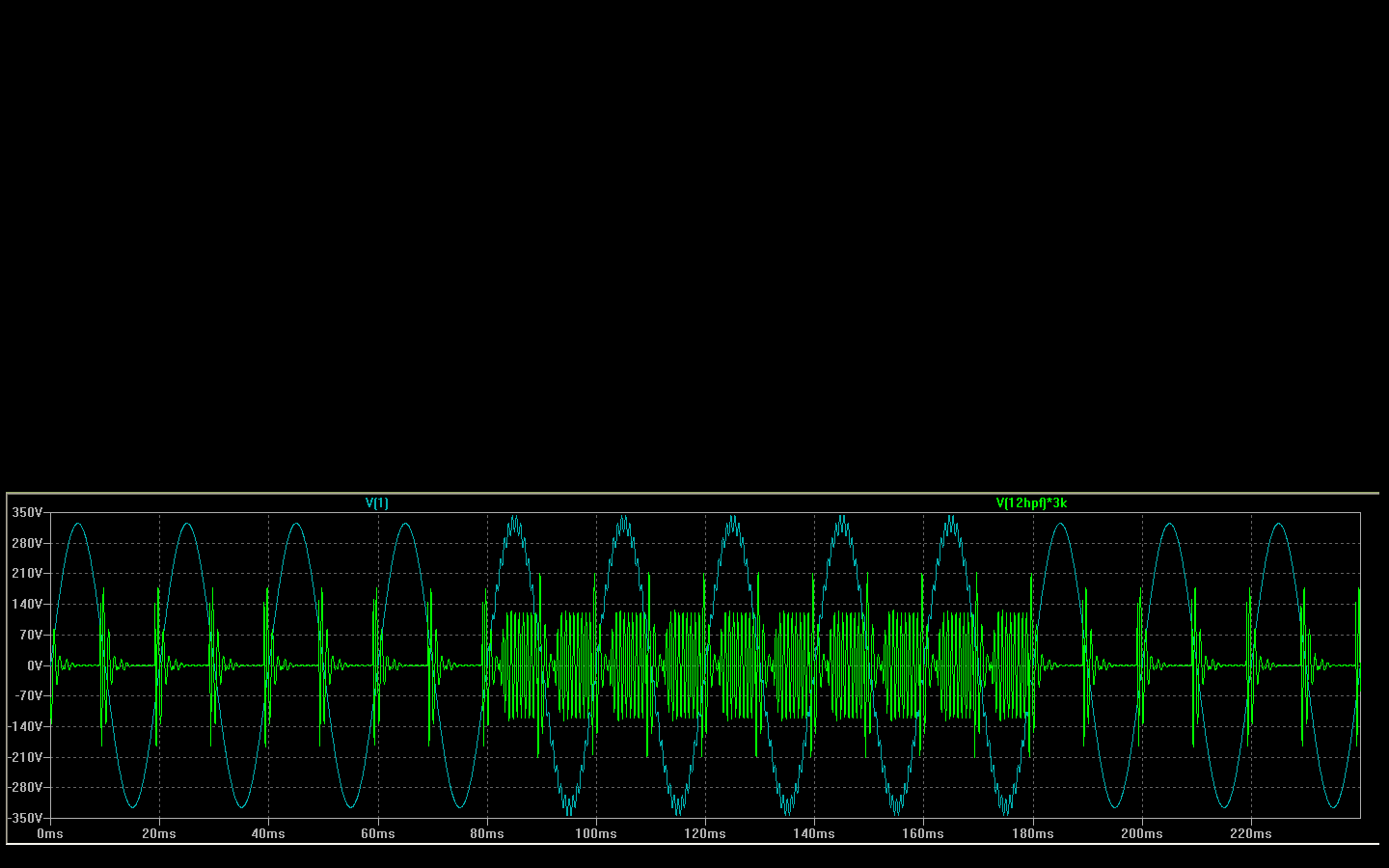

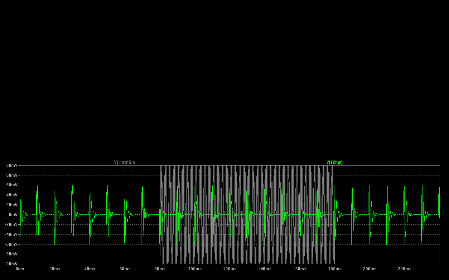

von udok (Gast)
Oh zu schnell gepostet...
Ich wollte ja zwei andere Bilder anhängen, wo man die
Filterwirkung besser erkennt.
In den Bildern sieht man das netzseitige Eingangssignal mit
dem Rundsteuersignal, das ab 80 ms zugeschaltet wird.
Das grüne Signal ist das sekundärseitige Signal nach
dem Trafo und Brückengleichrichter, das hochpassgefilter ist,
damit man die Störungen sieht.
Einmal mit und einmal ohne Filter.

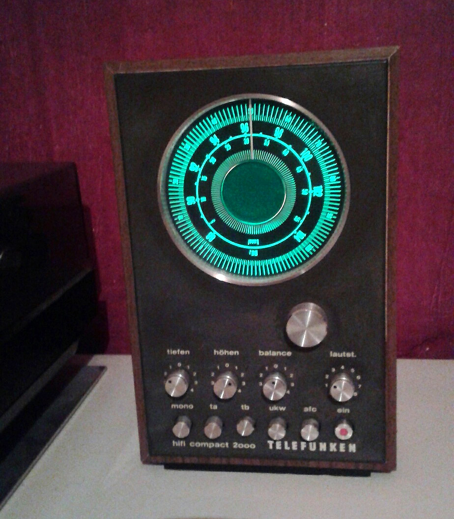

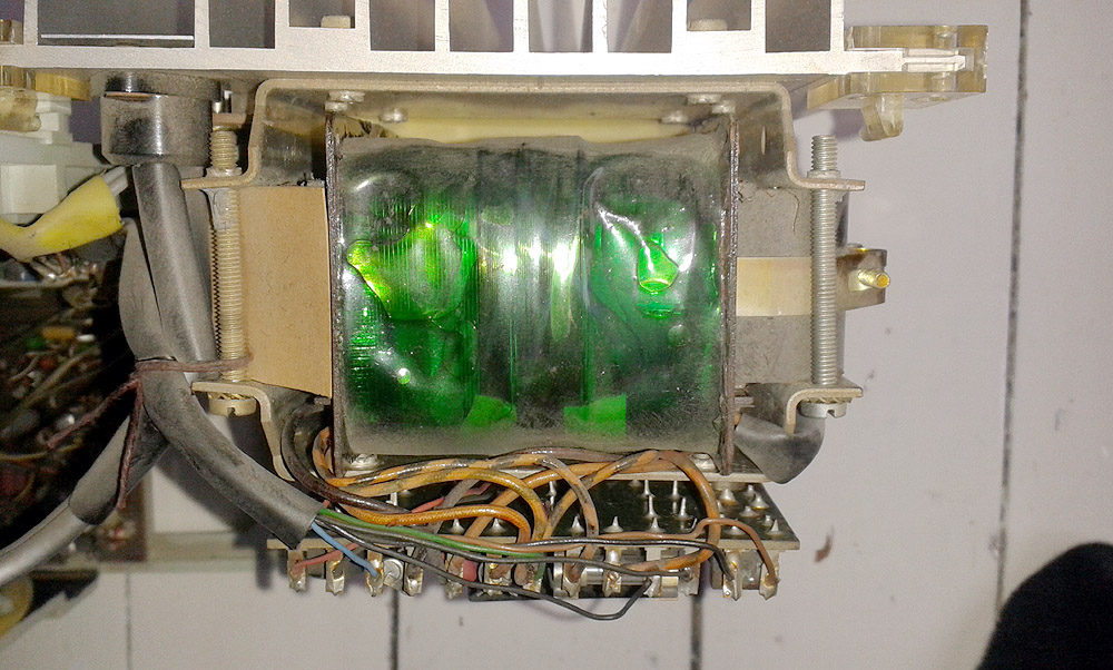

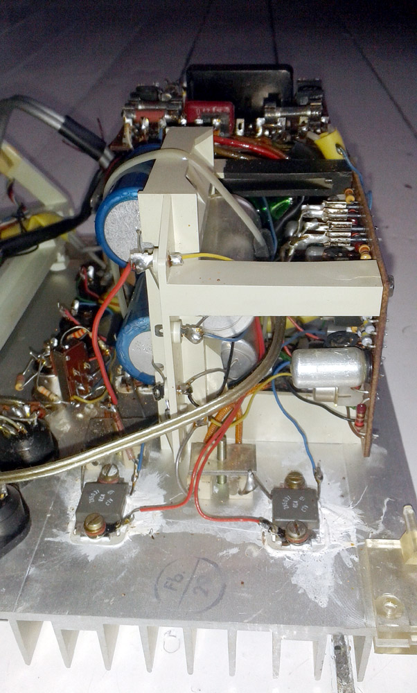

von Max F. (max2000)
Vielen Dank für die vielen hilfreichen Antworten!
Super!
Also: Ich habe telefoniert. Der Filter CNW 562/16/1350 für 1350 Hz von
REO kostet ca. 160,- und bewirkt genau die Unterdrückung der nervigen
Störungen (sagen die, die das verkaufen).
@udok: Ja, der Verstärker ist alt (frühe 70er), klingt aber sensationell
(ist mein persönliches Ding), wie auch die Röhrenmusiktruhe Saba
Feldberg (die ich aber selten nutze). Im Verstärker etwas
verändern/löten möchte ich eigentlich ungern, eben weil das schnell den
Klang verändert. Daher lieber ein Netz-Filter davor setzen, dachte ich.
Und jetzt werde ich wahrscheinlich erschlagen, weil:
Die Musiktruhe sirrt, wenn die Röhren warm geworden sind, aus den
Lautsprechern.
Der besagte Verstärker, den ich die ganze Zeit nutze, sirrt, aber als
ich alle Kabel (außer Netz) abzog - auch die Lautsprecherkabel - sirrte
der immer noch. Der steht etwa 1 m von der Box weg und das hohe, schwer
verortbare Geräusch kam die ganze Zeit aus dem Verstärker selbst, und
nicht, wie ich jahrelang geschworen hätte, aus den Boxen. Das Problem
bei der genauen Ortung ist, es dauert immer nur paar Sekunden und
schwebt diffus im Raum. Was da nun sirrt, Trafo oder sonst was, weiß ich
noch nicht.
Ja, das ist mir peinlich, aber ich habe es heute erst zu meiner größten
Verwunderung bemerkt.

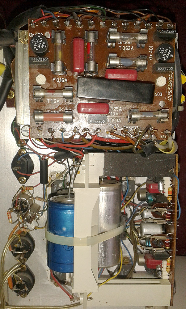

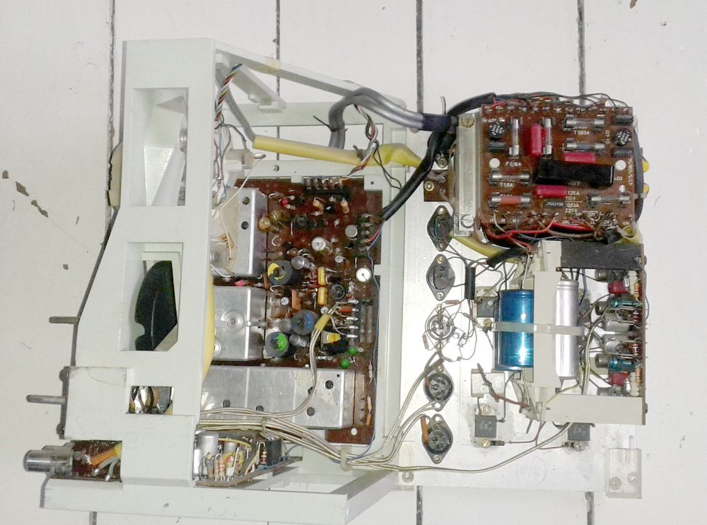

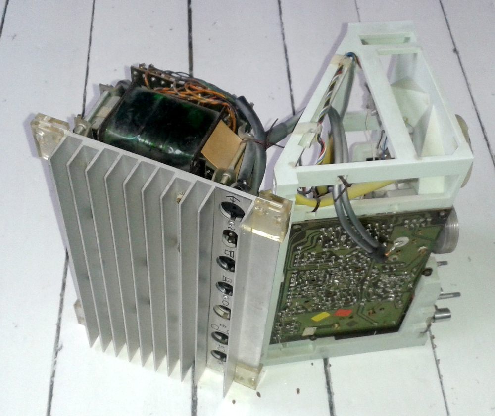

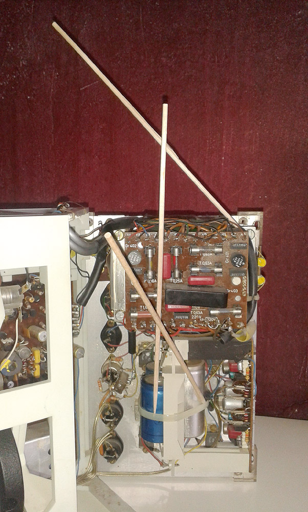

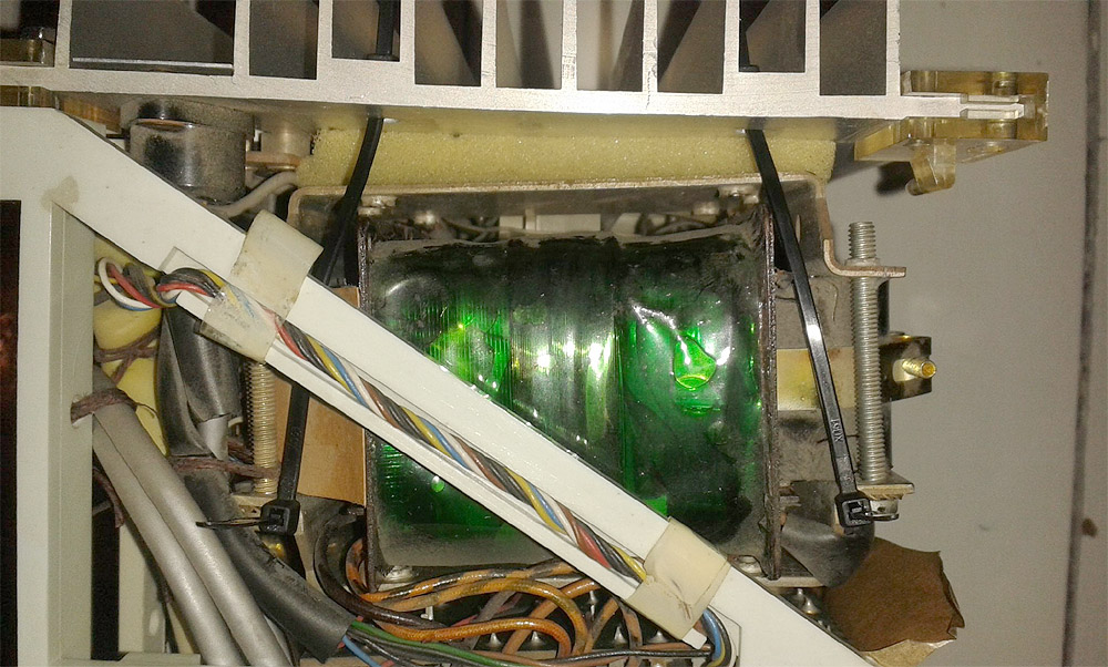

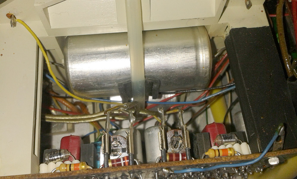

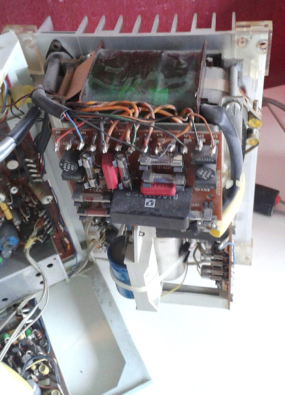

Anbei ein kurzes Hörbeispiel der Störung (in leiser Originallautstärke
mit dem Handy aufgenommen) und Fotos vom Netzteil des Telefunken.
Angeschlossen ist immer nur ein Kabel am Tonband-Eingang, keine Antenne,
o.ä., weil ich den Radio nicht nutze (Gerät ist eigentlich ein
Receiver).
(Der neuere Yamaha, McIntosh, und Quad sirren übrigens viel weniger,
teils aber aus den Boxen.)
Ich habe nochmals recherchiert und alte Scans online zur Gerättechnik
gefunden:
http://telefunken.pytalhost.eu/1970-3/
Seite 3 - 10 betreffen mein Gerät, Telefunken Hifi Compact 2000.
MfG
Bitte höflich darum, keine persönliche, verachtende oder hämische
Antworten zu senden.

von udok (Gast)
Ok, wenn der nur kurz sirrt, ist es ja kein grosses Problem.
Da wird sich beim warmwerden der Arbeitspunkt erst einstellen.
In den 70'ern hatten wir ja auch noch 220 Volt und nicht 230 Volt.
Da wird das Netzteil und der Trafo (speziell im Leerlauf), schon
etwas in der Sättigung sein.
Wenn er es bis jetzt überlebt hat, und du den Klang magst, würde
ich aber auch nichts daran ändern.
von udok (Gast)
Wollte noch schreiben, dass der Aufbau recht gut ausschaut.
Vielleicht magst ja noch ein paar Fotos reinstellen?
Wenn du ihn noch offen hast, miss doch mal die Spannung und den
Ripple auf der Versorgung, und schau was auf den Elkos als
Spannungsfestigkeit draufsteht.
Nur um sicher zu gehen...

Wenn 2. nicht in Frage kommt, dann bleibt 1. übrig...
Ich habe oben ja eine mögliche Schaltung gepostet.
Die ist für 3 Ampere ausgelegt...
Wenn es nur um den 2 x 15 Watt Verstärker geht,
dann braucht kommt man mit kleineren Spulen aus!
Aber ich glaube, Max an der Reihe, da mal was auszuprobieren.
Gutes Gelingen,
Udo

... anbei die Ausschnitte des Spektrums. Ich finde, man hört den
Unterschied in den Aufnahmen.

Bleibt die pragmatische Frage, ob ich einen Netzfilter baue - riesigen
Dank nochmals für die Pläne! - was mich, wie hier geschätzt, wohl um die
100,- kostet, mit dem Riskio, dass es mir nicht recht gelingt, oder den
von REO für 160,- kaufe mit Rückgaberecht, falls der nichts bringt...

Max, die Message ist:
- so ein Spektrum ist objektivierbar; die 50 Hz Unterschied sind da.
- offenbar 'getriggert' durch die Rundsteuerung
Daher:
Die Effekte im Telefunken-Verstärker und im Röhrenradio sind offenbar
unterschiedlicher Natur.
Die Idee ist (und das wurde Dir oft in diesem Thread gesagt):
Du hast eine bessere Chance Dein Problem zu lösen, indem Du die Ursache
analysierst. Dahin ging auch mein Hinweis.
Grüße
Zuhörer
Danke Zuhörer/Gast. Das gleiche Sirren ist gleichzeitig in beiden
Geräten das Gleiche. Die stehen im gleichen Zimmer.
von Zuhörer (Gast)
Max, ich höre aber in den Aufnhamen einen Unterschied. Und sehe ihn auch
im Spektrum.
Als Idee:
- da das Röhrenradio die 1350 Hz 'durchlässt', ist es ein Problem der
(alten) Siebelkos im Netzteil des Röhrenradios.
- im Telefunken: da scheint es eher ein Bauteil zu sein, dass in einer
Resonanzbedingung zu Schwingungen angeregt wird und dann in der
entsprechenden Vielfachen von 50 Hz in der 'Nachbarschft von 1350 Hz'
(also 1400 Hz) mechanisch hörbar schwingt. Frage: Welches Bauteil könnte
das sein? Wenn es der Netztrafo ist - das wäre doof...

Mit Nahaufnahmen aus versch. Winkeln könnte man sogar herausfinden,
inwieweit welche Tests oder Modifikationen grundsätzlich mechanisch /
geometrisch leicht fielen.
Seien es nun parallel zu den vorh. Elkos die von mir genannten FoKos
(diese nahe dran) plus evtl. noch neue Elkos (nur einer pro Rail nötig,
und auch an Drähten möglich, zu reinen Testzwecken - also um den Sinn
einer kompletten Neubestückung der Alt-Elkos abzuchecken), und/oder auch
die Platzierung von kleineren oder sehr kleinen Drosseln, ob nun allein
für die Vorstufe, oder auch nicht.

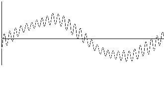

Nicht verwirren lassen, der Unterschied entsteht durch das Seitenband
der Modulation des Rundsteuersignal und Überlagerung mit
Nichtlinearitaeten (zb Magnetorestriktion) dessen Seitenbaender.
Danke voltwide! Und dabei wollte ich schon die ganze Wohnung auf
Gleichstrom umstellen - auch einer der vielen Tips... (das war ein
kleiner Scherz).
Ich mache mal Fotos, wie das genau aussieht im Netzteil.
Das Problem hier für mich ist:
Viele schreiben was anderes, jeder hat seine Meinung, die sich stark von
anderen absetzt, bzw. als falsch oder schädlich bewertet wird, plus die
beleidigenden Antworten (die mehr nerven als das Piepsen). Ich möchte
natürlich nicht meinen Verstärker schädigen und wie gesagt auch nicht
den Klang ändern. Bitte um Verständnis, dass ich da zögerlich bin. Ich
fragte bereits, ob der Elko-Tausch was bringt. Aber müssen da nicht die
gleichen Werte rein? Dann wurde ein FoKo empfohlen - was genau, damit es
sich nicht negativ auswirkt? Und ich bräuchte nebst Faradzahl auch die
Voltzahl als Nicht-Experte.
Ein Schaltplan ist übrigens hier:
https://www.radiomuseum.org/r/telefunken_hifi_compact_2000_1.html
MfG

2700uF, Orignal sind im Schaltplan 2500uF eingezeichnet.
Aber schau halt noch mal nach, ob das auch bei dir drinnen ist.
Der Folienkondensator parallel zum Elko bringt nichts.
Wichtig ist ein niedriger Widerstand bei 1350 Hz,
da der direkt in die Unterdrückung der Störungen eingeht,
umso kleiner der Widerstand, umso geringer die Störungen.
Der ausgesuchte Elko hat weniger als 0.2 Ohm.
Der Folienko parallel dazu hat selbst bei einem Wert von 10uF
noch 12 Ohm, der bringt also nichts.
Annahme: Dein jetziger Elko hat 2 Ohm.
Der Nichikon Elko hat 0.2 Ohm ==>
Störungen bei 1350 Hz werden um den Faktor 2/0.2 = 10 gedämpft.
Aber ausprobieren musst es du, und die Überlegung geht davon aus,
dass die Störungen über den Trafo reinkommen.
Grüße, Udo
@Udo: Okay, danke, verstanden!
Heißt, ich tausche die beiden blauen Elkos auf dem Foto, der große
silberne bleibt, richtig? (Sorry, habe ihn noch nicht wieder
aufgeschraubt und die Werte angeschaut, und Schaltplan habe ich keinen,
bzw. kann den nicht richtig sehen bei dem Link.)
Dann besorge ich die mal (beachte die Polung) und bete, dass das
typische Signal-Sirren im Trafo damit verschwindet (weil kommt ja nicht
aus den Boxen).
Eine höfliche Bitte: Hättest du evtl. den ganzen Schaltplan als Datei,
falls dat Dingens in weiteren 47 Jahren noch mal krank wird?
MfG

von udok (Gast)
Ich glaube, dass der grosse silber-weisse der 2500uF vom Netzteil ist.
Der Verstärker hat nur einen einzigen Stützkondensator.
Dieser sollte laut Schaltplan mindestens für 45 Volt ausgelegt sein.
Die Schaltung ist also nicht symmetrisch wie heute üblich
(= mit positiver und negativer Versorgung).
Das macht vielleicht auch den klanglichen Charme aus.
Das ist eine sehr gute Schaltung, ziemlich das beste,
was mit 7 Transistoren/Verstärkerseite möglich ist.
Ein kleines Manko der Schaltung ist aber die schlechte
Unterdrückung von Störungen auf der Versorgung.
Die beiden Verstärker für links und rechts werden also mit den ca. 38
Volt
von diesem einen Stützelko betrieben (C-nummer-nichtlesbar).
Das Ausgangssignal der Verstärker wird über je einen grossen 2500 uF
(selber Wert wie Stützelko!)  ausgekoppelt (C9 und C109).
Die müssen nicht so spannungsfest sein, ich nehme daher an, dass das die
blauen kleineren sind.
Irgendwo gibt es auch noch einen 500uF Elko der andere Schaltungsteile
versorgt, da müsste noch ein weiterer sein, den ich nicht gefunden habe
im Schaltplan.
Für die Unterdrückung der 1350 Hz ist nur der grosse
silber-weisse Netzteilelko wichtig.
Den würde ich zunächst mal tauschen und schauen ob die Rundsteuersignale
besser unterdrückt werden.
Die Folienkondensatoren parallel zum Siebelko
sind übrigens im Schaltplan schon drinnen, von daher
macht es wirklich keinen Sinn, da noch welche dazuzulöten.
Ich habe den Schaltplan, den ich im Netz gefunden habe, angehängt.
Der schaut komplett aus, ist aber nur schwer zu lesen.
Also wenn es aus dem Gerät, und definitiv nicht aus dem Lautsprecher
kommt, bleibt eigentlich nur der Netztrafo übrig. Zeig mal bitte ein
Foto vom Inneren, wo man sieht wie dieser montiert ist.

von F. F. (foldi)
Bei alten Ladegeräten lösen sich die Bleche oder da ist Dreck zwischen
den einzelnen Blechen. Was auch immer, habe ich nie besonders beachtet,
aber die scheppern ganz gewaltig.
Bei einem alten Gerät kann das durchaus da her kommen.

von Karl B. (gustav)
eine primitive Spektrumsanalyse des Tonbandbeispiels oben:
https://www.mikrocontroller.net/attachment/359892/Ringsteuerempfaenger1350Hz.mp3
Obwohl es "nur" eine Überlagerung ist,
ergeben sich Seitenbänder wie bei einer Amplitudenmodulation.
1250 Hz (fo-2ft)  sehr schwach
1300 (fo-ft)  ziemlich gut
1350 (fo)     Maximum
1400 (fo+ft)  ziemlich gut
1450 (fo+2ft) sehr schwach
Zur 100%-igen Eliminierung reicht es also nicht aus, nur die 1350 Hz
selbst herauszufiltern.
Das Filter müsste zumindest eine entsprechende Bandbreite aufweisen, um
auch die "Seitenbänder" hinreichend zu unterdrücken.
ciao
gustav

von michael_ (Gast)
Hast du denn mal so ein normales Netzfilter probiert?
https://www.reichelt.de/Entstoerfilter/NC-2003/3/index.html?ACTION=3&LA=446&ARTICLE=13339&GROUPID=7485&artnr=NC+2003&SEARCH=netzfilter&trstct=pos_1
Und sind die 0,47µ C am Netztrafo in Ordnung?
Wenn es mechanische Schwingungen am Netztrafo sind, kann man die ja mit
einem Holzstab herausfinden.
Und dann beseitigen.
In dieser Zeit war es auch oft üblich, Y-Kondensatoren von 5000pF nach
der Gerätemasse zu schalten.

von Dergute W. (derguteweka)
Moin,
Max F. schrieb:
> Der Kauffilter von REO hat ein Frequenzdiagramm anbei:
Wenn man hergeht und diesen Impedanzverlauf mal anguckt und ueberlegt,
wie dazu eine Schaltung aussehen koennte, weil der ja bei 0 Ohm fuer
Gleichspannung losgeht und nach der Resonanz nicht mehr ganz auf 0 Ohm
geht - also koennt's wohl eine Reihenschaltung einer Spule und eines
Parallelschwingkreises sein. Haut aber auch nicht 100% hin, weil die
Impedanz ja eher auf einen konstanten Wert hinlaeuft zu hoeheren
Frequenzen - also vielleicht noch ein R parallel zur Spule... Naja, also
laesst man das Beiwerk mal gut sein und konzentriert sich auf den
Impedanzverlauf bei der Resonanzfrequenz. Da komm ich dann auf eine
Schaltung wie schon im 1. Post dieses Threads angegeben mit diesen
Werten:
ca. 8µF fuer den Kondensator
ca. 1.7mH fuer die Spule; Gleichstromwiderstand der Spule ca. 1.8 Ohm
Da koennt man natuerlich versucht sein, z.b. beim Reichelt diese Spule
zu kaufen: VIS SP 4989
und noch 2 dieser Kondensatoren: PHE840 4,7U 300
Das alles parallel schalten und damit ein ganz aehnliches Filter
zusammenzupopeln, wie da schon fertig verkauft wird.
Damit koennte man dann einen Erkenntniszuwachs gegen Materialkosten von
ca. EUR 10.-- abwaegen.
Also natuerlich nur, wenn man aus irgendwelchen Gruenden nicht das
fertige Filter kaufen wollte, mit dem man sicher weniger Probleme und
Bastelei haette.
Gruss
WK
michael_ schrieb:
> Wenn ich das recht sehe, sind das Digitalsignale, welche steile Flanken
> haben.
stimmt nicht.
Es ist eine reine Sinusschwingung, die überlagert wird.
Und zwar mit quasi Megawatt-Leistung über Modulationstrafo auf der
20 kV-Ebene. In Köln noch etwas komplizierter.
https://de.wikipedia.org/wiki/Rundsteuertechnik
ciao
gustav
P.S.: Die im Bildchen sichtbaren Unterbrechungen sind Artefakte, die
durch den WAV-Editor-Digital-Wandler zustandekamen. In Wirklichkeit sind
das zusammenhängende Sinusschwingungen. Auch wurden die 50 Hz
nachgefiltert, weil die Amplitude der 1350 Hz niemals so groß ist im
Verhältnis zu den 50 Hz. Dient zur Veranschaulichung.
Wenn man das mp3 noch einmal aufmerksam anhört, wird man feststellen,
dass die Steuerfrequenz nicht abrupt einsetzt, sondern von Null
eingeblendet wird. Das Relais zieht auch mit Verzögerung an.
da wir es mit Resonanzkreisen zu tun haben, halte ich eine Auslegung des
Kondensators mit 300 V für zu gering.
Auf Leuchtstofflampen Kondensatoren für Reihenkompensation ist die
Mindestspannungsfestigkeit 450 V aufgedruckt.
ciao
gustav
Moin,
Karl B. schrieb:
> Hi,
Ich nicht. Die Rundsteuersignale sind ja vom Pegel her deutlich unter
den 230V.
Ich hoffe, dass die nicht nur aufgedruckt ist, sondern auch tatsaechlich
vorhanden. Da wird sie auch gebraucht. Bei den hier auch schon im Thread
vorgeschlagenen Tiefpassschaltungen haette ich diesbezueglich auch
ordentlich Bauchschmerzen. Je nach Dimensionierung kann man da tuechtig
was abfackeln.
Da ist so ein einzelner Parallelschwingkreis an einer Spannungsquelle
doch eher harmlos.
Gruss
WK

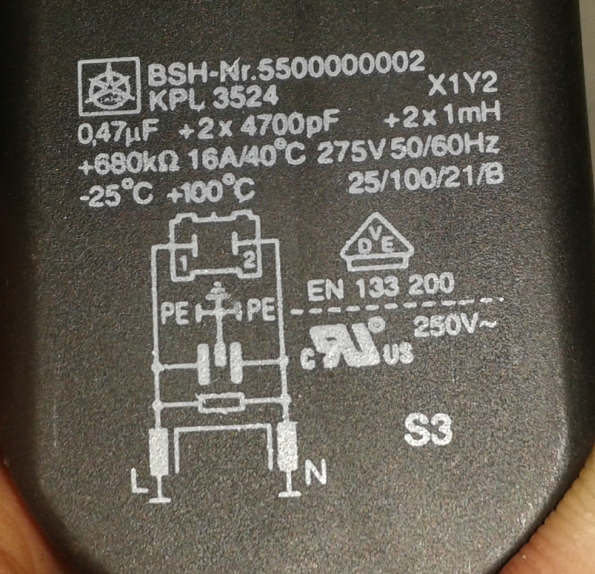

jetzt habe ich wieder Zeit zu schreiben: Ja, habe ich, und es bringt
leider nichts. Es gibt im Internet einige Threads zu diesem Thema.
Irgendwo habe ich gelesen, dass Netzfilter aus alten DDR-Waschmaschinen
jemand geholfen haben. Also habe ich den Netzfilter KPL 3524 (siehe
Foto) mal in beiden Richtungen getestet. Aber die Signale sirren um die
üblichen Zeiten immer noch aus dem Netzteil (und wie gesagt nicht aus
den Boxen). (Das war aber bevor ich hier gepostet habe.) Die sind eben
für völlig andere Frequenzen ausgelegt.
Am Wochenende schraube ich das Gerät nochmal auf und mache Fotos.

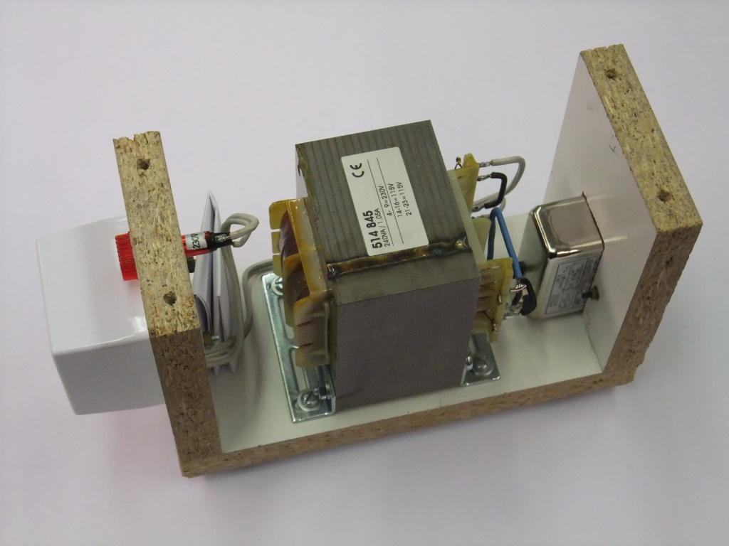

Danke peda.
Ja, es ist eine Lösung, das Gerät einfach in einen Schrank zu stellen
(ich meine das jetzt wirklich wertfrei).
Hier die Fotos anbei.
Das letzte Foto zeigt die Holzstäbchen für den Test heute abend/nacht.
Sind die so richtig angebracht, um 1350Hz zu zeigen? (Die Stäbchen
berühren sich nicht.)
Schrauben am Trafo habe ich fest gezogen, aber die waren auch schon
ordentlich fest.
von Harald W. (wilhelms)
Wenn ein Trafo mit Schnittbandkern Geräusche erzeugt, würde ich
als erstes das Spannband nachziehen.
Habe ich gemacht, aber sitzt bombenfest.
Was mich interessieren würde: Können Elkos mechanisch überhaupt
schwingen mit z.B. 1350 Hz? (Weil Magnetostriktion gibt es da ja eher
nicht.)
von Peter D. (peda)
Der Trafo ist ja fest mit dem Kühlkörper verschraubt. Vielleicht könnte
man Gummipuffer dazwischen setzen und somit die Abstrahlung über das
Gehäuse vermindern.
Peter D. schrieb:
> Vielleicht könnte
> Gehäuse vermindern.
Witzig: genau das mache ich gerade. (Eine andere Aufhängung wurde
bereits vorgeschlagen.) Die Schrauben sind gelockert, aber halten den
noch am Platz. Wärmer wird er schon mal nicht, aber er spielt auch
derzeit keine Musik. Nun warte ich auf die Signale.
PROBLEM GELÖST!
Ich bin noch mal in mich gegangen - und da sind mir die Wirbelströme in
Aluminium eingefallen. Dieses Prinzip wird z.B. verwendet, um bei der
automatischen Mülltrennung Alu abzusondern.
https://de.wikipedia.org/wiki/Wirbelstrom
https://alphys.de/images/pdfs/Wirbelstromplatte.pdf
Tatsächlich ist es beim Test so gewesen: Je näher der Trafo an der
Alu-Rückplatte war, desto stärker waren die Signale zu hören. (Eine
dünne Gummiplatte dazwischen reichte z.B. nicht. Ich habe den Trafo per
Hand hin und weg bewegt.) Nun habe ich einfach einen
Schaumgummi-Abstandshalter dazwischen geklemmt und den Trafo
vorübergehend per Kabelbinder befestigt, das Metall vom Trafo aber per
Draht mit der Rückplatte verbunden (sonst war die Räumlichkeit und der
Klang schon wieder nicht mehr so toll) - siehe Bild. Ich muss noch
längere Schrauben besorgen. Aber nun ist Ruhe - kein Sirren mehr!!!
Danke für die vielen hilfreichen Anregungen!
Alles Gute!

Max F. schrieb:
> PROBLEM GELÖST!
Gute Arbeit!
Hier:
Beitrag "Re: Netzfilter gegen 1350Hz Rundsteuersignale bauen"
...hätte man mit Glück erahnen können, was das Problem ist.
Ich meine speziell "Telefunken1.jpg". Weniger Glück wäre wohl
erforderlich gewesen, wenn schon ein Bild - wie am Ende gemacht -
"direkt von oben", auch dabei gewesen wäre.
Noch besser wäre jene Draufsicht ganz am Anfang gewesen...
Das aber hätte nur dann zufällig passieren können, wenn die
Geräte selbst nicht "thematisch ausgeschlossen" worden wären.
(Lustigerweise geschah dies gerade aus einem einzigen Grund:
Um den Thread "kurz zu halten", bzw. halt thematisch vermeintlich
unpassende - und daher vermeintlich nutzlose - Posts gar nicht
erst zuzulassen.)
Schöner Schuß in den Ofen.
Ich bin ja der Meinung, man sollte sich der Schwarmintelligenz
hier auch wirklich durch Lieferung aller nur möglichen Infos zu
bedienen suchen. Infos zurückzuhalten ist seltenst effektiv(er).
Von mir aus fallt über mich her jetzt, aber so sehe ich das.

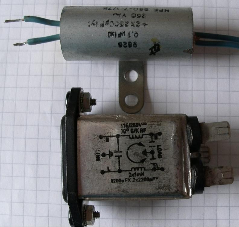

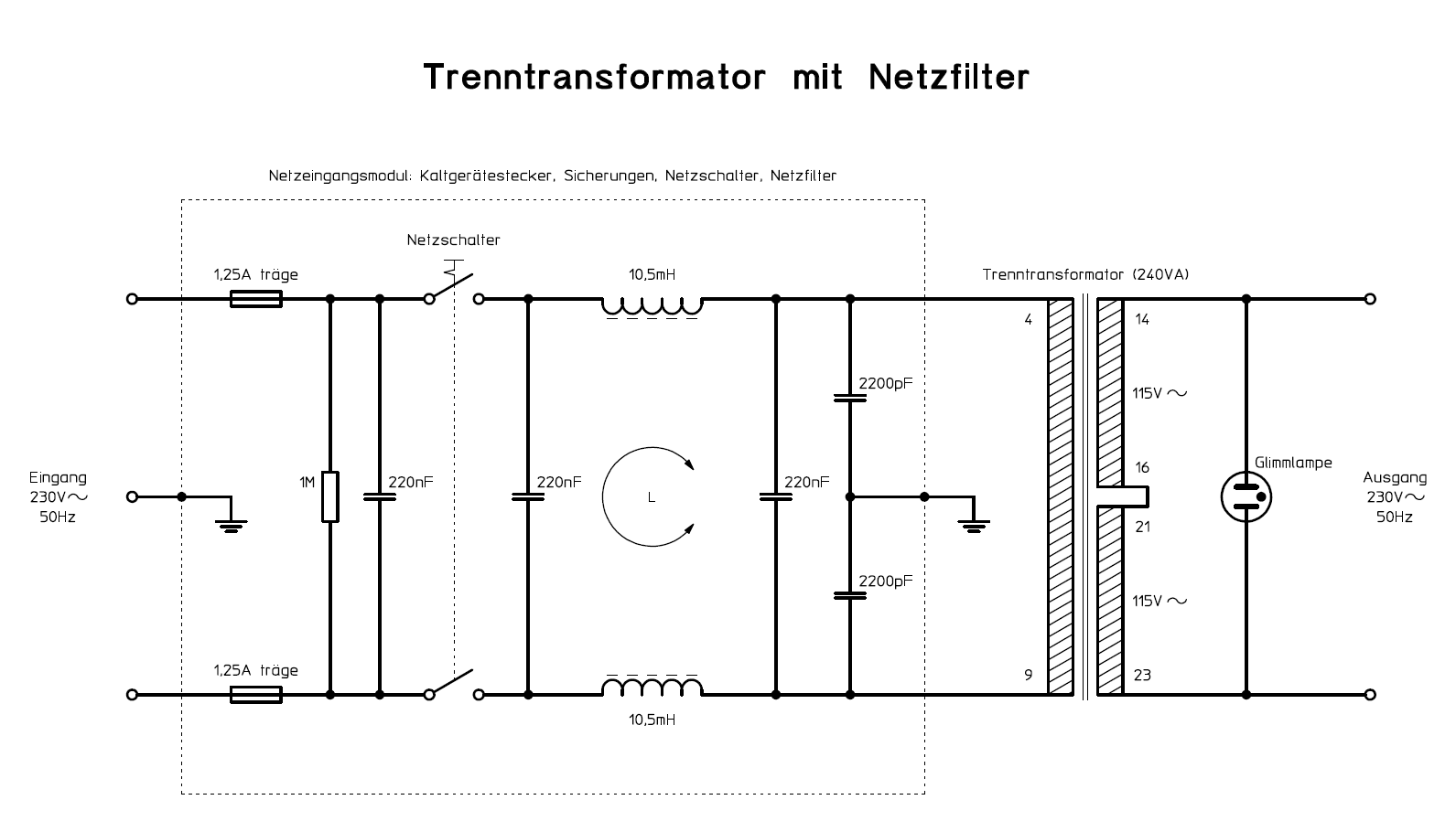

Ich habe mal einen Trenntrafo mit vorgeschaltetem Netzfilter dafür
verwendet, um Bildstörungen auf den Computermonitoren erfolgreich zu
beseitigen. Das Netzfilter gibt es bei Conrad unter der Best.-Nr.
521374. Es handelte sich aber um Störungen von den Frequenzumrichtern
für die 200kW Drehbänke aus der Werkstatt.
Ob das auch für Rundsteuersignale funktioniert, kann ich nicht
vorhersagen.

Ich habe im
Parallel-Beitrag "Tiefpass oder RC Glied für Behebung von Störungen durch Rundsteuersignale?" eine
LT-Spice-Simulation und Beispielwerte für einen Tiefpass gepostet.
Der 50Hz-Spannungsabfall ist nicht so dramatisch wie zuerst vermutet, da
die Spannung an der Spule um 90° verschoben ist. Dadurch kommt es nur zu
einer Phasenverschiebung und einer kleinen Spannungsreduktion.
Die vorgeschlagenen (Funk-)Entstörfilter mit stromkompensierten Drosseln
und Kondensatoren iim pF-nF-Bereich sind für diese Anwendung ungeeignet.
Je größer der Kondensator, umso größer ist die im Schwingkreis
gespeicherte Energie, umso länger dauert es, bis der Kreis ein- und
ausgeschwungen ist.
Die Spannungsfestigkeit der Bauteile muss nur so groß sein wie die
aufmodulierte Spannung, also etwa 30-40V. Es findet keine
Spannungsüberhöhung statt (außer bei einem zusätzlichen Saugkreis).
