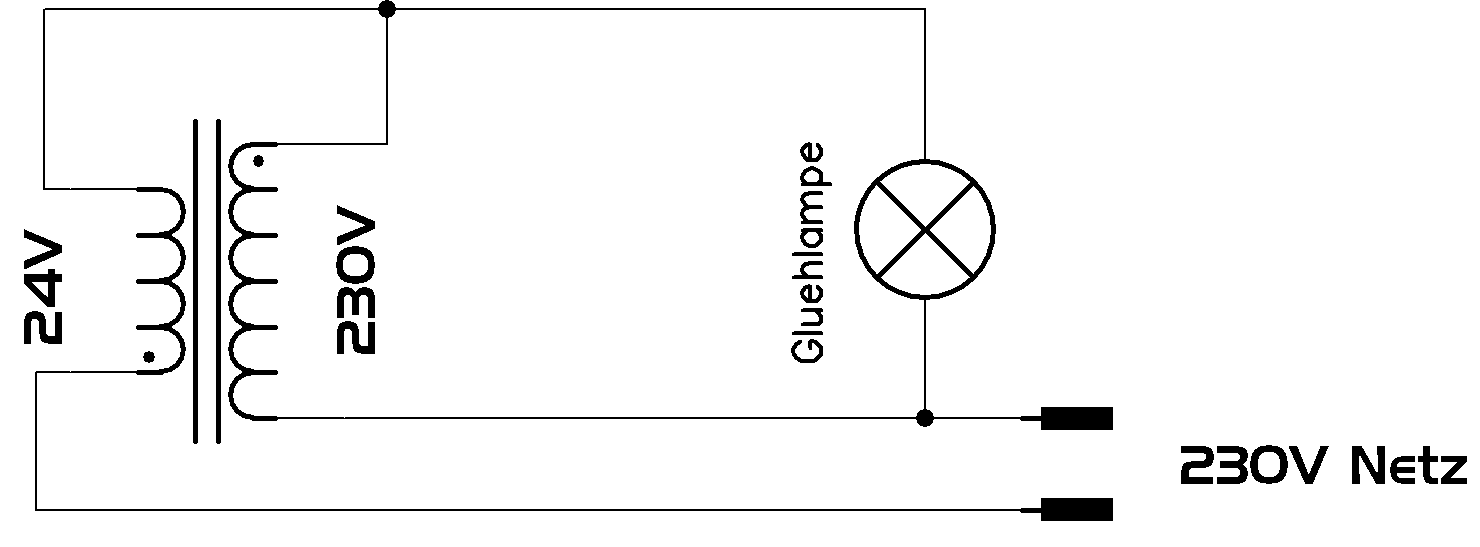

Hallo Ich möchte 3 selten gewordene Glühlampen (220VAC) schonend betreiben. Es kommt mir dabei nicht auf die Helligkeit an, sondern viel mehr auf die Lebensdauer. Nun möchte ich die 3 Lampen nicht direkt an 230V betreiben, sondern mit zB nur 200V. Wie bekomme ich am einfachsten die 30V runter? Mit Leistungswiderständen wird es wohl ziemlich warm werden ;-) Das möchte ich wenn es geht verhindern. Einfach und klein sollte die Lösung aber auf jeden Fall bleiben. Einen Dimmer kann ich leider auch nicht verwenden, schon aus platzgründen nicht. Weiters hängt noch ein Lüfter (230VAC/10W o.ä.) parallel zu den Lampen. Und der lässt sich mit einem Dimmer nicht betreiben. Mit einem AC-Labor-Netzteil, eingestellt auf 200V, läuft der Lüfter aber problemlos. Allerdings ist das Netzteil ein riesen Ding. Ich hoffe, es gibt eine einfache, kleine und billige Lösung, ohne "Deckenheizung" ;-) lg, Jonny

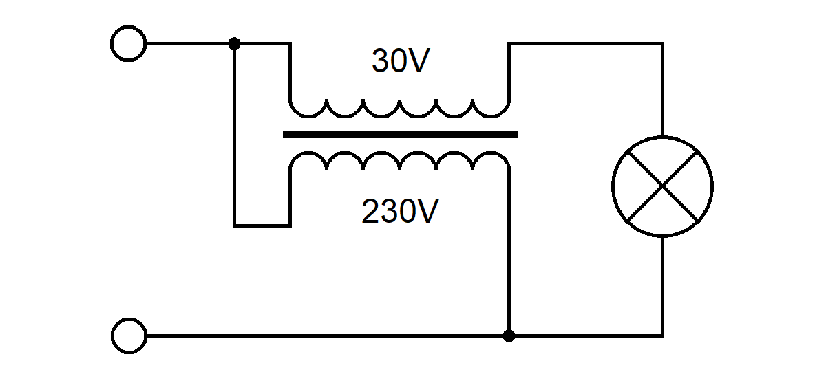

Relativ kleinen Netztrafo 230 V/24 V als Spartrafo verschalten wäre keine Lösung?
Hallo Ja, ein kleiner Netztrafo ginge. Nur sagt mir jetzt "Spartrafo" nicht wirklich etwas. Wie schaltet man den vor? Die 230V-Wicklung in Serie zu den Lampen, und die 24V-Seite bleibt offen? Welchen Trafo müsste ich dazu verwenden? Wie viel VA, Watt oder Ampere sollte der abkönnen, um die 230VAC auf etwa 200VAC bei 300W zu reduzieren? lg, Jonny
Ja gibt es mit einem Trafo. Primaer 240V, Sekundaer 24V. Die Saekundare Seite kannst Du in Reihe mit der Last schalten. Somit sind 240 + 24 oder 240-24 Volt erreichbar. Fuer die Auslegung. Sei I Last mal 24 V kleiner 50% Pnenn des Trafos.
Danke erstmal. Damit komme ich wohl klar. DANKE !!!

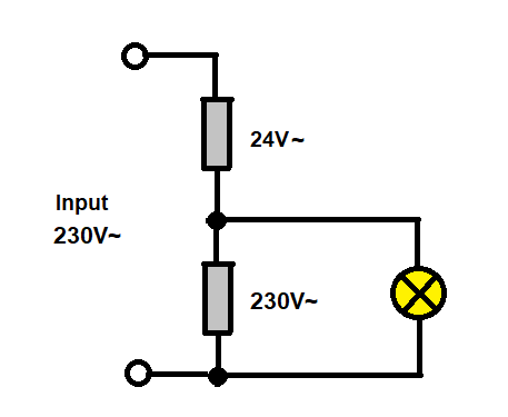

Das geht so:

Hat man die Sekundärwicklung falschrum angeschlossem gibt es 254V :-)

Siehe Spartrafo. Vorwiderstände sind aber einfacher und ausreichend, denn du hast mal sicher keine 500W Lampen. Bei einer 60W Glühlampe an 230V hat man 880 Ohm, dein Vorwiderständ hätte dann ca. 82 Ohm und 6W.
Oder Wicklungen seriell verschalten und Lampen über der 230-Wicklung betreiben.

Ach Du grüne Neune schrieb: > Ich auch. Kannst Du nicht. Dein "Schaltplan" ist falsch. Stefan U. schrieb: > denn der Trafo hat > keine 100% Wirkungsgrad. Wenn der Trafo ~90% Wirkungsgrad hat, verheizt er nur ca. 10% an Leistung im Vergleich zu Vorwiderständen.
Entschuldigt mal, das ist falsch. Wenn die Lampe 100 Watt durch einen normalen Trafo erhält, der 90% Wirkungsgrad hat, dann nimmt die gesamte Schaltung am Eingang ungefähr 110 Watt auf. Also werden 10 Watt verheizt. Beim Spartrafo mag das anders aussehen, aber so etwas bekommt man also normal sterblicher "Endverbraucher" (das klingt irgendwie anal) nirgends zu kaufen.
der schreckliche Sven schrieb: > Kannst Du nicht. Dein "Schaltplan" ist falsch. Michael B. schrieb: > Hat man die Sekundärwicklung falschrum angeschlossem gibt es 254V :-) Und genau deshalb habe ich die Schaltung etwas anders gezeichnet als Du, damit man nichts mehr falschrum anschließen kann.

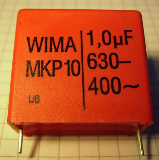

Wenn es hier nur um ein paar Watt geht, würde auch evtl. ein Vorschaltkondensator reichen, der erwärmt sich nicht und erzeugt somit auch keine Wirkleistung wie bei einem Widerstand (Stromrechnung wird günstiger).
Der hat bei 50 Hz ca. 3,2 kOhm (kapazitiv), gebraucht werden eher 80
Ohm.
Wie groß müsste der dann sein? Was kostet der?

Ach Du grüne Neune schrieb: > Wenn es hier nur um ein paar Watt geht, würde auch evtl. ein > Vorschaltkondensator reichen, Es geht hier nur um 300 Watt. Ich rechne jetzt nicht nach, was für ein Kondensator da nötig wäre.
Falk B. schrieb: > Wie groß müsste der dann sein? Was kostet der? Ne, Ne, Ne. So funktioniert das nicht. Es hängt auch von der Last ab, die in Reihe zum Kondensator geschaltet ist. Deswegen schrieb ich 'Wenn es hier nur um ein paar Watt geht'. Eine 20 Watt Weihnachtslichterkette bekomme ich mit 1µF schon ordentlich sichtbar zum Leuchten und die Birnchen brennen mir nicht mehr so schnell durch als ohne Kondensator.

der schreckliche Sven schrieb: > Ich kann schöner malen. Schön gemalt, aber nicht wirklich sinnvoll. Schalte beide Wicklungen in Reihe ans Netz, dann sieht das besser aus. Stefan U. schrieb: > Wenn du die Leistung der Glühlampe um 10-20% senken willst, gewinnst du > mit einem Trafo anstelle des Widerstandes nichts, denn der Trafo hat > keine 100% Wirkungsgrad. Nein, die Verluste am Trafo sind geringer - Erfahrungswert. Die Wicklung mit der kleinen Spannung muß den Laststrom liefern können, die Belastbarkeit der 230V-Wicklung ist egal.
Manfred schrieb: > Reihe ans Netz Diese Spar-Schaltung sieht so besser aus. Dimmer kaufen geht auch.

Manfred schrieb: > der schreckliche Sven schrieb: >> Ich kann schöner malen. > > Schön gemalt, aber nicht wirklich sinnvoll. Schalte beide Wicklungen in > Reihe ans Netz, dann sieht das besser aus. Ich finde die Trafoschaltung sehr interessant. Das kannte ich noch nicht. Mein Glühlampenbestand schmilzt immer weiter hinweg. Um das zu verhindern, hatte ich schon vor längerer Zeit mit Triac bzw. Thyristoren den Einschaltstrom versucht zu begrenzen. Zahlreiche Schaltungen gibt es ja dafür. Das auch immer ganz gut. Das mit den Streichholzschachtelformat kann ich nur bestätigen. Trotzdem brennt ab und an mal die Glühlampe durch...und mit ihr auch der Triac bzw. Thyristor. Das ist mir schon mehrmals passiert, dann jedesmal die Schaltung reparieren, das Bauteil wechseln, ist ärgerlich. Vielleicht könnte man die beiden Methoden Trafo/Thyristor irgendwie miteinander kombinieren? Fällt jemanden was dazu ein?
juergen schrieb: >> Schalte beide Wicklungen in Reihe ans Netz, >> dann sieht das besser aus. > > Ich finde die Trafoschaltung sehr interessant. Das kannte ich noch > nicht. Ich kenne sie nur so. Schaue Dir mal den Stelltrafo an, auch da erfolgt die Einspeisung über die gesamte Länge und man greift unterwegs ab. http://elektroniktutor.de/bauteilkunde/tr_spar.html https://www.mikrocontroller.net/articles/Datei:Spartrafo_3.png

vorsichsthalber zur Erinnerung Bei der Variante mit dem Trafo als Spartrafo den Wickelsinn beachten/ausmessen. Wenn man die spulen falsch herum verschaltet, erhöht man die Spannung anstatt sie zu senken.
Carsten R. schrieb: > Wenn man die spulen falsch herum verschaltet, erhöht > man die Spannung anstatt sie zu senken. Das kann man vorher messen. Aber trotzdem ist so ein 300W Trafo zu groß und zu schwer um ihn in eine Zigarettenschachtel unterbringen zu können. Jonny S. schrieb: > Ich hoffe, es gibt eine einfache, kleine und billige Lösung
