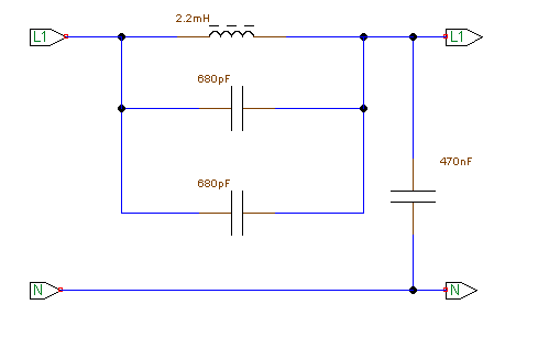

Ich bräuchte einen effektiven Filter, der mir 3kHz aus dem Netz
filtert, bei 230V und ca. 300W Leistungsaufnahme.
Rumrechnen mit LC-Filter hat nur unmöglich große Werte für L und C
ergeben (klar, bei der Frequenz). Was anderes ist mir noch nicht
eingefallen. Gibt es da Möglichkeiten, oder ist das hoffnungslos?

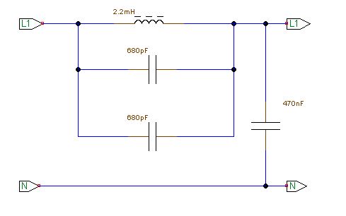

Zum Sperrkreis:
So hoch sollten die Werte eingentlich nicht sein.
2.2mH + 2* 680nF Folie parallel sollte doch kein Problem sein,
als Spule ginge da eine Hälfte der '42H 2220' von Reichelt.
Auf der Rundsteuerseite sind auch links zu Sperrkreisanbietern drauf.
Gruss
Jadeclaw.
Gast #220611
Addendum:
die 470nF müssen nicht, können aber um andere Störungen zu dämpfen.
Gruss
Jadeclaw.

Gast #220615
Zur Drossel: Wenn ich die angegebene Drossel von Reichelt verwende, ist
es dann besser:
1. Nur eine der beiden Windungen zu nutzen.
2. Beide Windungen in Reihe zu schalten, um die Induktivität zu
erhöhen. Natürlich Wickelsinn beachten.
3. Eine Windung für Phase und eine für Neutral zu nutzen und in beide
Leitungen je einen Sperrkreis einzubauen. Wohl eher nicht, oder?
Ist es event. günstiger, statt der Ringkerndrossel eine offene Drossel
zu verwenden, wegen der höheren Dämpfung? Oder eine Drossel mit
geschichtetem Eisenkern und Luftspalt statt des Eisenpulverkerns? Der
Sperrkreis sollte auch nicht zu schmal sein, falls die Sendefrequenz
schwankt, oder die Bauteile trifften. Sollte man dafür zwei leicht
verstimmte Sperrkreise hintereinandersetzen und mit den Cs abgleichen?

Gast #220617
@Sven: Nur eine Wicklung verwenden oder beide Wicklungen in Serie
schalten.
Im letzteren Fall muss der Parallelkondensator experimentell bestimmt
werden.
Mit einer Drossel zwei Sperrkreise aufzubauen, funktioniert nicht, da
sich die Kreise gegenseitig kräftig verstimmen.
Ein Sperrkreis in der Phase sollte eigentlich reichen.
@Thomas: Hmm, ein Blick auf Rundsteuerung.de sagt mir, dass die
Einspeisepegel je nach Frequenz zwischen 1 und 4 % liegen.
Das wären zwischen 2 und 8 Volt beim Endnutzer.
Dank Trafodämpfung sollte es noch weniger sein.
