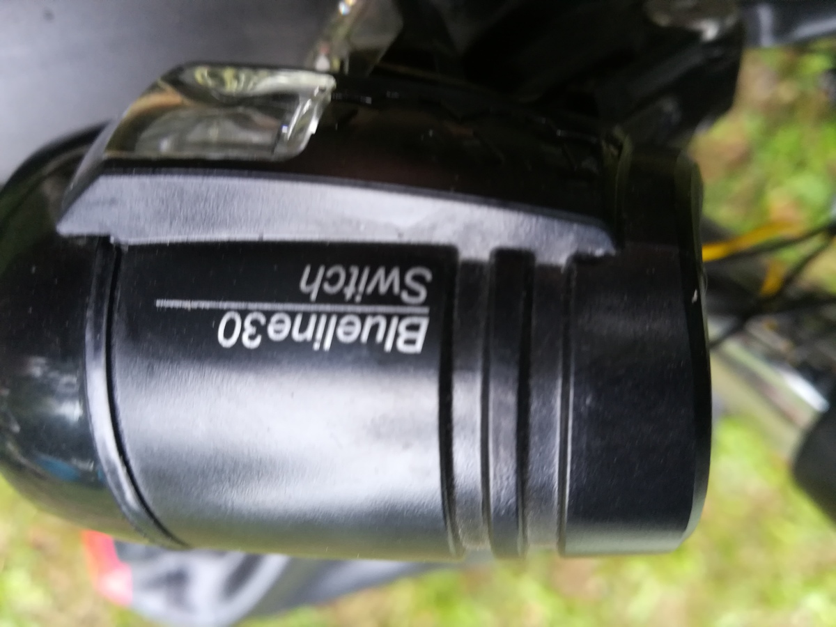

Mein Nabendynamo geht zum Frontlicht und von dort ist das Rücklicht
parallel geschalten einen Masseanschluss wird in den Parallels Haltungen
an das Rücklicht weitergegeben und vermutlich schon ab dem Nabendynamo
mitgegeben, bitte entschuldigt, dass ich da keine genaueren Angaben
machen kann.

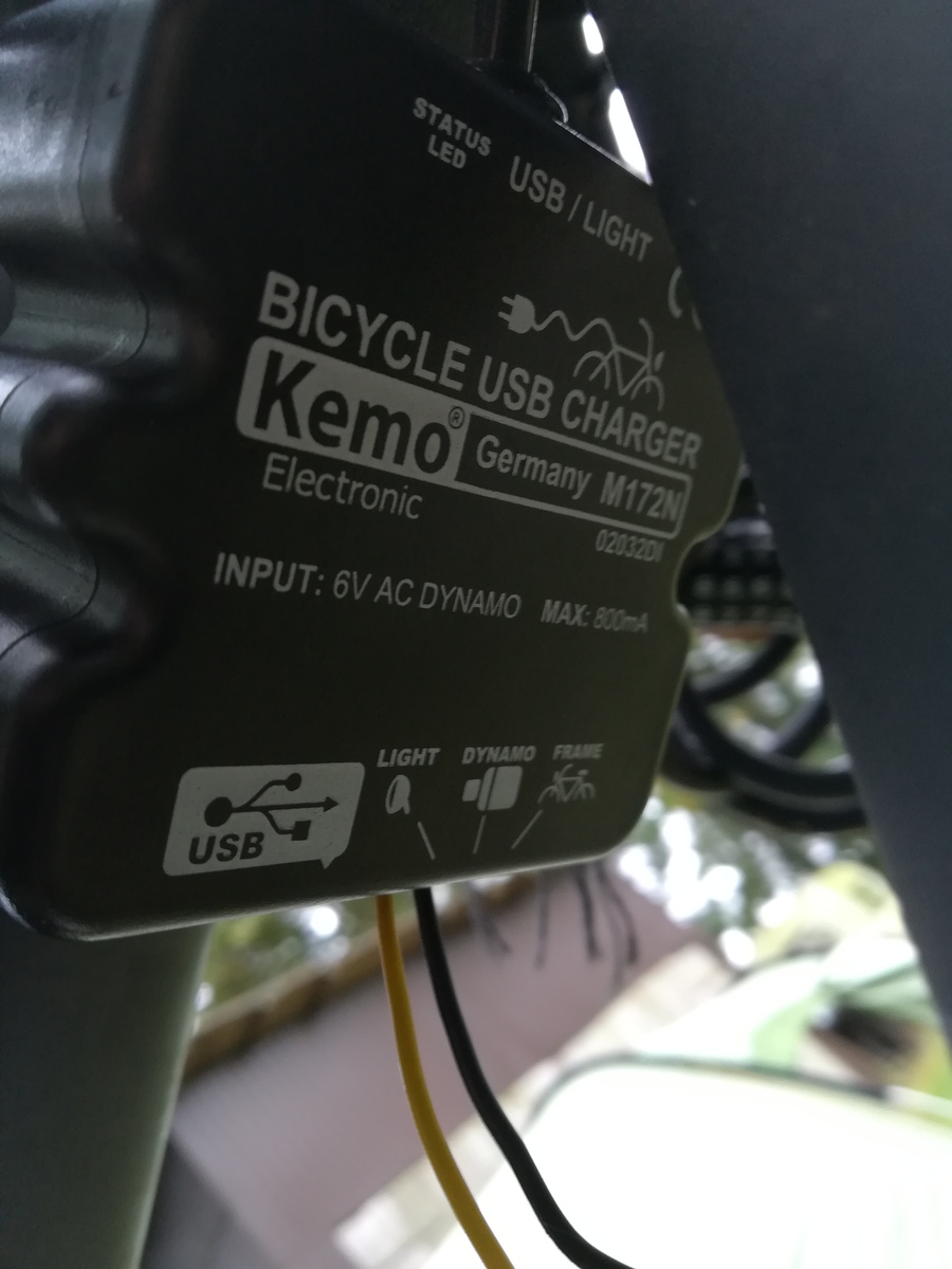

Beide Kabel gehen wie gesagt direkt zur Lampe und ab ihr wird verteilt,
also habe ich dort wo sie Strom und Spannung für das Rücklicht abgibt
letztlich den Laderegler Parallel geschaltet, als ich gestern nun die
Powerbank laden wollte würde auch nach Stunden Fahrt keine erhöhte
Ladung angezeigt.
Wenn ich mich nicht täusche dann muss das Licht nach dieser Schaltung
eingeschaltet sein damit Strom anliegt. Das Rücklicht leuchtet eben auch
nur, wenn ich die Lampe eingeschaltet habe. Laderegler und Rücklicht
sind in einer _-Regelung hinter der Frontlampe mit ihrem integrierten
Schalter verbaut. Da hinten Licht anliegt sollte es also daran nicht
liegen.

Es wäre sicher sinnvoller, den Laderegler zu betreiben, ohne das du das
Licht einschalten musst. Denn der kleine Nabendynamo wird mit dem Licht
schon so gut wie ausgelastet sein und dem Laderegler nicht mehr viel
übrig lassen. Klemme also den Laderegler vor den Lichtschalter und nicht
dahinter. Und du musst natürlich nochmal schauen, ob der Regler auch
richtige Masse bekommt, sonst strampelst du umsonst.

Ist halt nur in dieser Konstellation schwierig. Es ist ja völlig usus,
dass bei einer Nabendynamo-Lichtanlage der Schalter im Frontscheinwerfer
ist, aus dem geht dann direkt ein Kabel zum Dynamo.  Ohne weitere
Hilfsmittel kann man da kein Ladegerät einschleifen.  Andererseits
müsste
ein Ladegerät für Fahrradbetrieb auf diese Situation passend vorbereitet
sein, denn wie sollte es ansonsten jemals betrieben werden?

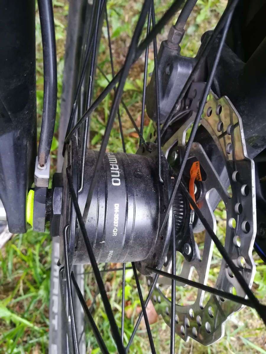

Im Prinzip müsste der Dynamo auch genügend Reserve haben, sowohl Licht
als auch die Ladung gleichzeitig zu betreiben.  Damit er das kann, muss
man ihn aber in einem anderen Lastbereich betreiben: mit höherer
Spannung
und reduziertem Strom.  Die 6 V für die Beleuchtung müssten dann
natürlich auch geregelt werden.  Erschwerend kommt hier hinzu, dass der
Dynamo durch seine Bauart normalerweise einseitig geerdet ist, sodass
man hinter einer Grätzbrücke keine erdbezogene Gleichspannung mehr
haben kann …

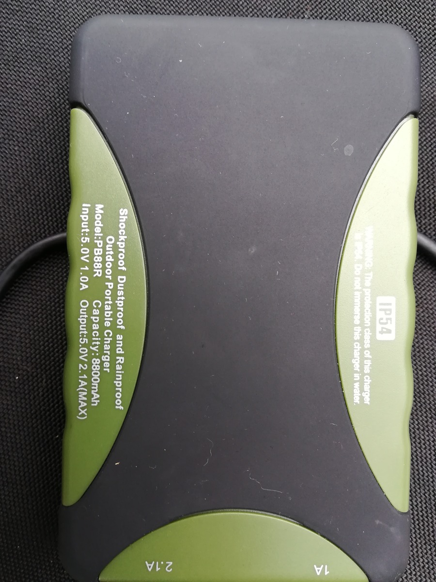

Was will denn die Powerbank haben, was für Akkus sind daß
und ist da Elektronik eingebaut? Und der Laderegler
den du angebaut hast, was und wie regelt der?
Ist das ein Schaltregler oder ein analoger Parallelregler,
oder Längstregler?

Das was fürs Fahrrad unter der Bezeichnung "Laderegler" angeboten wird,
enthält selbstverständlich einen Gleichrichter. Außerdem mindestens noch
eine Spannungsregelung (auf 5V, dann kann man Geräte per USB-Kabel
anschließen). Bessere Geräte enthalten zusätzlich einen Akkupack, dann
kann man tagsüber Energie sammeln und abends die Geräte nachladen.
Ungewöhnlich (und etwas unglücklich) ist es, wenn das Frontlicht einen
automatischen Schalter hat und der Laderegler zusammen mit dem Rücklicht
angeklemmt ist. Denn dann hat man wirklich nur dann Strom, wenn das
Frontlicht eingeschaltet ist. Und dann halt entsprechend weniger
Leistung. Korrekt gehört der Laderegler direkt an den Dynamo bzw. an den
Eingang des Frontlichts. Dann liefert er immer Strom und bei
abgeschaltetem Licht auch das Maximum an Leistung.

Moderator Persönliche Seite #5547166
Elektrofan schrieb:
> Nabendynamos werden doch zweipolig verdrahtet, also "erdfrei" ?
Nö, zumindest nicht die Shimano-Teile, die ich bislang gesehen haben.
Habe, weil's mich auch wegen der Thematik "Laderegler" (bzw.
Leistungserhöhung durch Betrieb in anderem Kennlinienbereich)
interessiert hat, mal einen alten auseinandergenommen: ein Ende der
Spule wird da intern über die Metallteile des Dynamos zur Kontaktfahne
geleitet, man kann das also auch nicht ohne weiteres auftrennen (es sei
denn, man hat ein Kohlefaser-Fahrrad :).

#5547479
ReWi85 schrieb:
> Bilder von den vier Teilen
Dieter schrieb:
> Vermute der Lader ist nicht komplett angeschlossen, wie er es sein
> sollte.
Ist er nicht. Sowohl die Anschlüsse am Lader (Bild 4) als auch die
Beschreibung beim Hersteller [1] zeigen klar und deutlich, daß ein Kabel
vom Dynamo direkt zum Lader gehört und dann ein Kabel vom Lader zur
Lichtanlage. Außerdem ein drittes Kabel an Masse (Rahmen) - wo dann auch
der zweite Pol von Dynamo und Licht hängt.
[1]
https://www.kemo-electronic.de/de/Haustechnik/Haus/M172N-Fahrrad-Power-Laderegler-USB.php

Axel S. schrieb:
> sollte.
> [1] https://www.kemo-electronic.de/de/Haustechnik/Haus...
In der mitgelieferten  Beschreibung waren mehrere Schaltungen möglich,
ich hatte mich halt für die einfachste entschieden, da im Alltag den
Laderegler nicht verwenden wollte

Michael B. schrieb:
> ReWi85 schrieb:
> Wo willst du denn 5V/1A = 5W herholen ? Der Fahrraddynamo bringt nur 3W
> (bei 5V sogar nur 2.5W).
> Dein Teil ist am Dynamo unbrauchbar.
Den Versand wo ich es bestellte wies diesen als eben für Radtour en, für
solaroutdoor ladegeräte aus.
