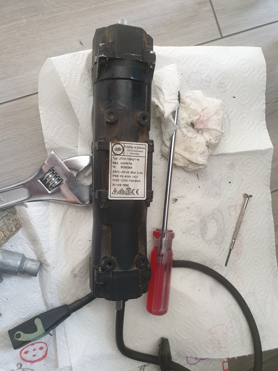

Gast #5912347
Hallo Zusammen,
hab die über 3 Meter lange Rollade endlich abbekommen.
Folgende Daten habe ich entnommen:
Motor:
Stehel & Söhne
Typ: J703-06421-14
Bezeichnung: WERMA
Nr. 3099364
230V~50Hz 85W 0,4A
IP44 Kb 4min l.KLF
n=22 1/min Md=3Nm
30-06-1998
Diesen Motor finde ich nicht, zum einen sind die Motoren von dieser
Firma sehr teuer. Hat jemand Virschläge und Ideen, wo ich einen
günstigen Motor herkomme?

Gast #5914016
Miss mal den Rohrdurchmesser!
Entweder hast du eine Rundwelle, meist 78mm, oder eine Achtkantwelle,
kann 60mm oder 70mm haben.
Dann kaufst du dir einen neuen Motor, z.B.
https://www.ebay.de/itm/Rolladenmotor-50Nm-95kg-SW60-Rohrmotor-Rollladenmotor-Markisenmotor/302358097240?hash=item4665f26d58:m:mfCpmJIeGhmmthtwC63T0aw
Dein alter Motor hat eine Kraft von 22 Newtonmeter, die kannst du mit
etwas Reserve auf 40-50Nm anheben. Den Motor zu ersetzen, ist überhaupt
kein Problem und bei den geringen Kosten, würde ich da garnicht erst
lange mit dem alten Motor herummachen.
