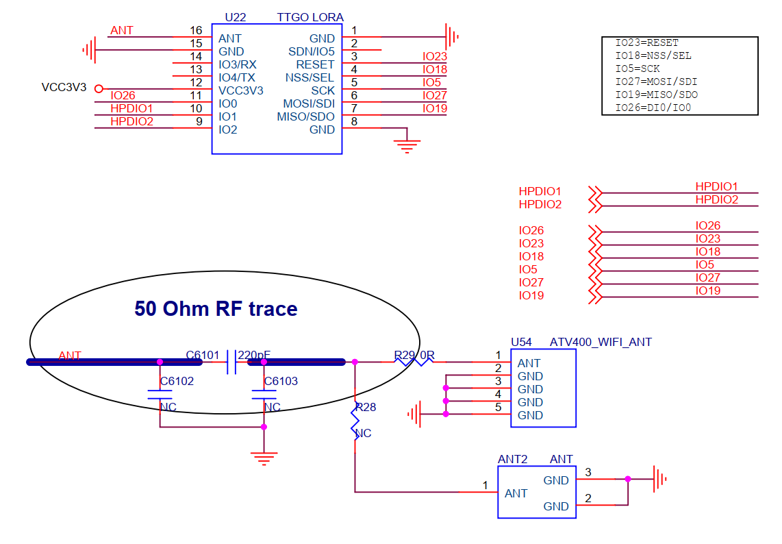

Ich habe ein Mikrocontroller-Board mit SX1276-Modul (bzw. irgendein dazu
kompatibles TTGO "Lora32"). Und versuche damit gerade ein paar
Funksteckdosen fernzusteuern. Das Signal vom Sender hab ich schon
mitgeschnitten und von Hand dekodiert (da haben mir andere Threads im
Forum schon weitergeholfen) und das möchte ich nun direkt mit dem SX1276
aussenden.
Funktioniert aber nicht... Also möchte ich nun irgendwie prüfen, ob das
Funkmodul "irgendwas" aussendet... und wenn möglich vllt. sogar die
Signalstärke im Zeitverlauf auf dem Oszilloskop sehen können um den
Inhalt grob zu prüfen.
Das Modul hat einen SMA-Antennenanschluss; Antenne abklemmen is wohl für
den Verstärker des Moduls nicht so günstig. Aber da das
Through-Hole-Montage ist, kann ich da an der Buchse ggf. parallel das
Signal abgreifen.

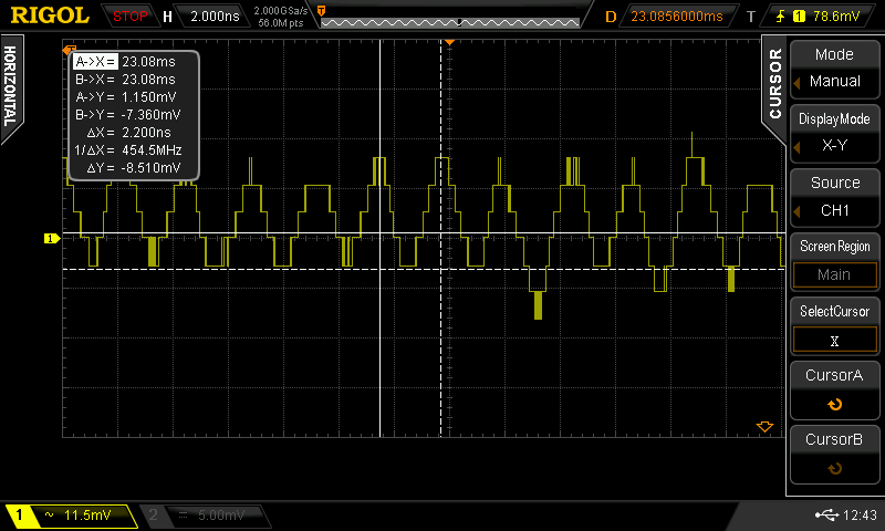

Mein Oszilloskop:
Rigol 2072A mit freigeschalteten 200 MHz Bandbreite, 2 GSa/s
Zeitauflösung und max. 2ns/div in der Darstellung, Spannungsbereich 0,5
mV/div - 10V/div bei 50 Ohm Impedanz, Tastköpfe sind vermutlich PVP2350
(bin grad nicht vor Ort; sollten 350 MHz Bandbreite, 1 MOhm und 10:1
Tastverhältnis haben).
Das die das Signal nicht mehr innerhalb der Bandbreite liegt, seh ich
auch. Aber vermutlich dürfte das ja dann erstmal nur leicht verzerrt und
stark gedämpft sein. Mit 2GSa/s wären das zumindest 4,61 Sample pro
Periodenlänge des Signals (=2000 / 433,92 MHz). Mit Peak-Detection
dürfte das für On-Off-Keying (OOK) ausreichen...

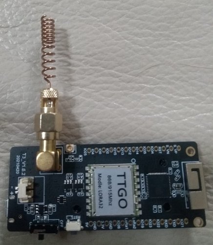

#6800253

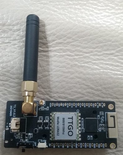

Welche Antenne hast du an deinem Modul? Passt die zur Sendefrequenz?
Ansonsten eine Empfangsantenne bauen (gleich der Sendeantenne, eine
Germanium-Spitzendiode als Gleichrichter und eine kleine Kapazität
dahinter (ein paar nF) und daran den Oszi anschließen. Wenn der Abstand
der Antennen nicht groß ist, solltest du am Oszi Dein Sendesignal sehen.
OP #6800376
Schätze mal .... So grob, ja... denke das ist eine GSM-Antenne.
Offiziell 700-2700 MHz. Denke das sollte für 443 MHz noch gehen, wenn
auch mit Dämpfung... mehr als 12 dB/Oktave sollten es ja nicht sein.
Das Modul kam mit Antenne aus China... un ist offiziell die 868/915 MHz
Version... aber ich vermute die geben die gleichen Antennen wie bei den
433 MHz-Versionen mit. Vermutlich irgendwelche GSM-Antennen. Dazu sind
keine Angaben in der Produktbeschreibung gewesen.
Ich finde ähnliche Antennen unter "GSM Antenna SMA" als "5cm Modell".
Wenn man die schwarze Schutzkappe abzieht, ist da ne Luftspule drin die
unterschiedlich dicht liegende Windungen hat. Wenn ich Zuhause bin, kann
ich ggf. mal nachmessen (Durchmesser der Windungen, Länge). Ich hab Dir
nen Foto mitgeschickt... vllt. reicht das schon.

#6800422
ich hoffe jetzt einfach mal, Du hast den SX1276 richtig programmiert.
Du hast ein 868MHz Modul, das kann zwar auch 433MHZ, da aber die
Antennenankopplung für 868MHZ ausgelegt ist, kommt nur noch wenig HF
hinten raus...
Die kurzen Antennen sind für 433MHz und 868MHz selbst bei den Chinesen
verschieden, leider fast nie markiert und ich darf dann auch gern raten
und testen wenn ich die nicht gleich gekennzeichnet habe.
Jedes billige 433MHz Sendermodul kann das für Funksteckdosen da
wesentlich besser.
Gruß aus Berlin
Michael

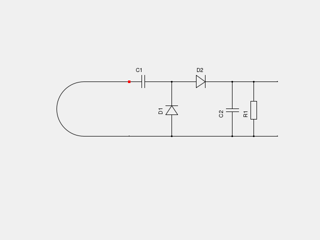

Gast #6800568

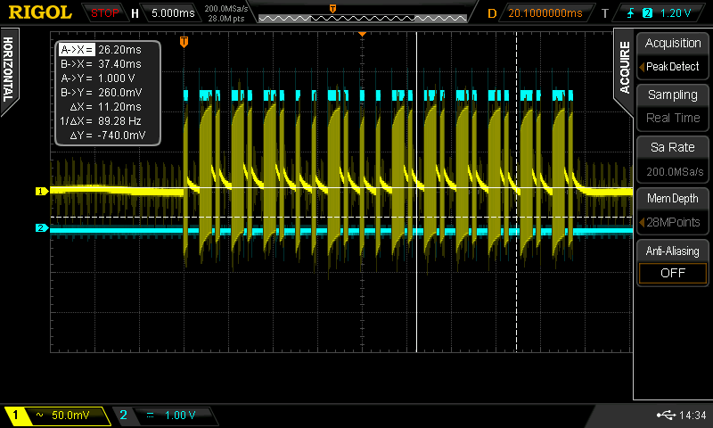

Ich nehme da zum analysieren immer meinen Specki mit einem
u.a. Pulsdemodulator. Da kommt dann direkt TTL-Pegel raus.
Falls dir solcher Luxus nicht gegeben ist, suche einfach
mal nach Demodulatortastkopf. Gibt es z.B. auch von Testec
bei Reichelt zu kaufen. Kann man aber auch selber bauen.
Fuer eine Funktion bis in den GHz-Bereich hinein, braucht
man dann winzigste und kapazitaetsarme Doppeldioden.
Die wirst du wahrscheinlich auch nicht haben.
Also nimm einfach erstmal 1N4148 und probier es damit.
Damit der Sender den Tastkopf nicht als Last "verspuert",
braucht es noch einen Entkoppelwiderstand von sagen wir
mal 10 k.

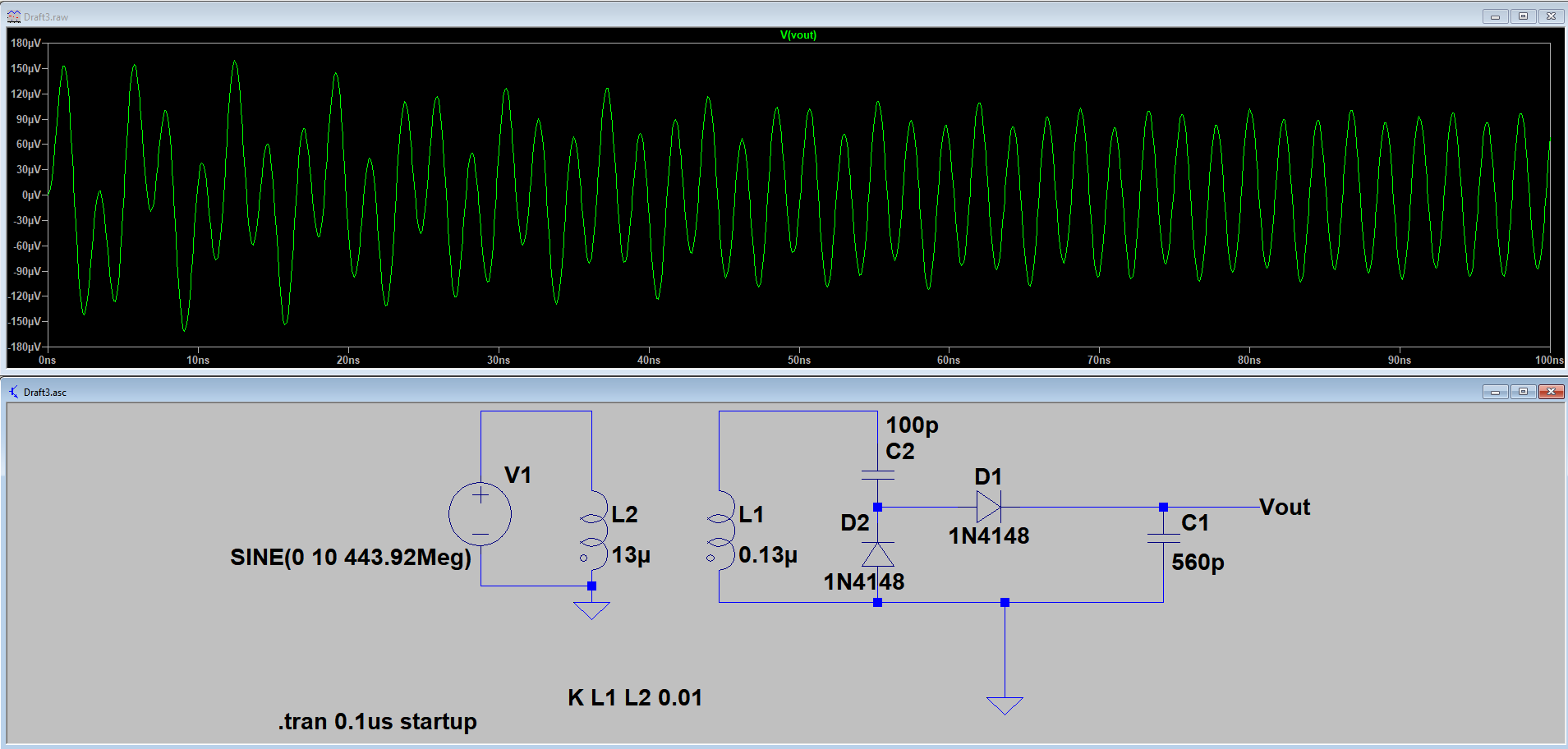

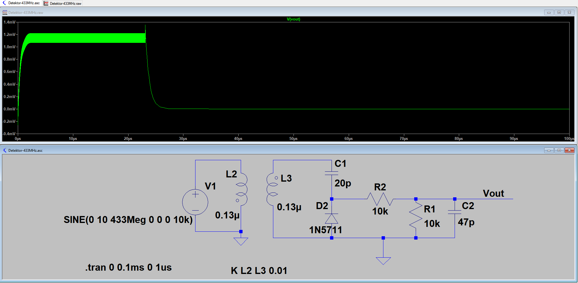

Gast #6800710
Stefan K. schrieb:
> Wenn ich das richtig sehe, ist das eine "L Antenne".
> Reicht es, wenn ich Windungszahl, Durchmesser und
> Abstände der Wicklungen in Etwa korrekt habe - oder
> muss der Drahtdurchmesser auch stimmen? Ich hab leider
> nur deutlich dünneren Kupferlackdraht da...
Sagt Dir "Overengineering" etwas? :)
> Letztlich brauch ich also nur eine Induktive Kopplung
Naja, Du brauchst nur irgend eine vernünftige Kopplung.
> und ähnliche Antenne, damit ich dann nicht Gefahr
> laufe dass mein "Transformator" auf der Sekundärseite
> ne höhere/niedrigere Spannung induziert?
Naja, das passiert sowieso. Mach ja aber nix; es geht
ja nur um den Nachweis "sendet/sendet nicht".
> Mir scheint ich baue damit eine vereinfachte Form eines
> Detektor-Radio-Empfängers aus meiner Kindheit...
Genau.
Einfaches Beispiel im Anhang.
(Die Schaltung ist aus der Hüfte geschossen und also
ungetestet; RF-Sniffer sind aber üblicherweise so oder
so ähnlich aufgebaut.)
R1 kann man wahrscheinlich weglassen, so lange C2 nicht
unsinnig groß ist; ansonsten Wert so einrichten, dass
tau = R1*C2 eine angenehme Größe hat (ausprobieren,
notfalls Einsteller verwenden).
C1 würde ich zu ungefähr 10pF...100pF wählen,
C2 100pF...1nF. Beide Werte sind nicht kritisch, es darf
experimentiert werden. Wenigstens C1 als SMD bzw. mit
kurzen Anschlüssen.
Sofern nicht gerade Mikrowellendioden greifbar sind,
empfehlen sich für D1 und D2 Schottky-Dioden. Ich würde
es mit BAR28 (=1N5711) versuchen, das ist aber nur
persönliche Vorliebe. Sonstige Kleinsignal-Schottky-
Dioden (KEINE! Gleichrichterdioden) werden funktionieren;
bevorzugt natürlich SMD, irgendwas im SOT23.
Schätzungsweise tut es bei Dir sogar eine 1N4148.
Die Größe der Drahtschleife links ist ziemlich wahlfrei,
so ungefähr 3cm x 6cm wird es tun. (Schleife nicht zu
riesig machen -- man muss nicht unbedingt eine Resonanz
treffen.) Steifen Kupferdraht nehmen, Isolation ist
vorteilhaft (schützt vor Kurzschlüssen bei versehentlicher
Berührung des Senders). Kleiner Griff oder Standfuß kann
nützlich sein und macht die Handhabung bequemer.
An die freien Anschlüsse rechts kommt die Leitung zum
Oszi, unten den Masseschirm, oben die Seele. Jedes
billige Koax-Kabel (RG174) tut es; hier geht nur NF
bzw. Gleichspannung drüber. Keinen Abschlusswiderstand
am Oszi verwenden.

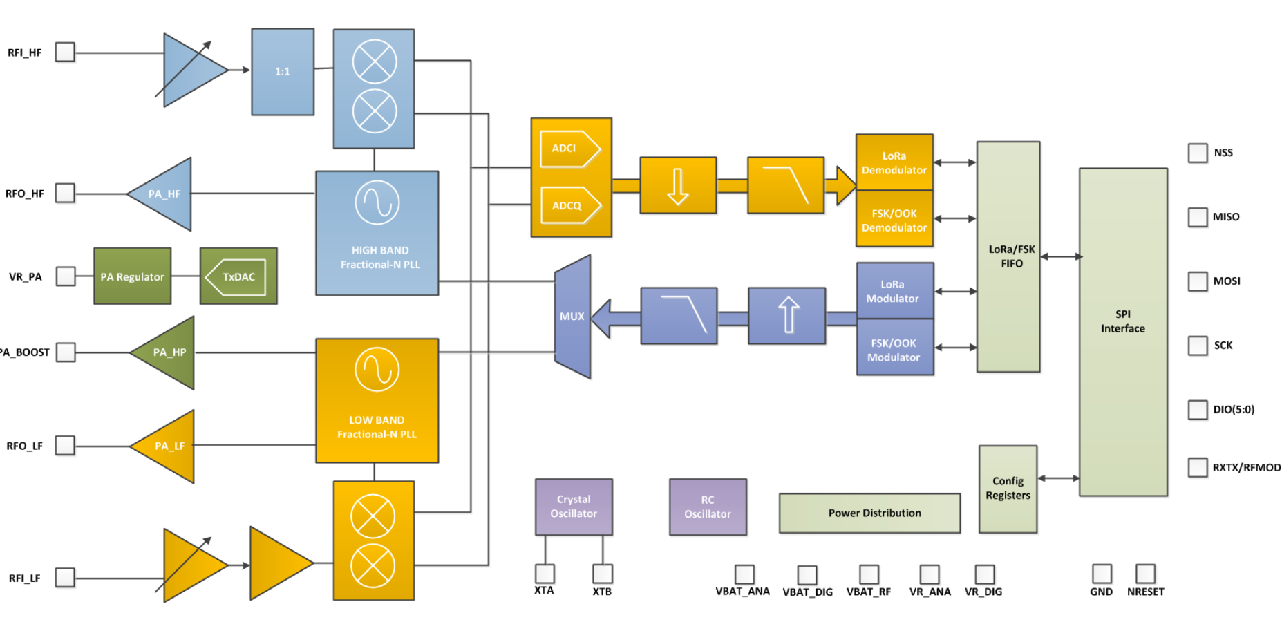

OP #6801296
In der Theorie ja, ich benutze aber die "RadioLib" und irgendwie scheint
die OOK-Support generell sehr frisch drin zu haben. Seh ich also als
eher unzuverlässig.
> hinten raus.
Der SX1276 hat zwei Transceiver für das was wie "LF" und das was sie als
"HF" bezeichnen. Alles unter 525 MHz läuft über LF-Pfad und alles drüber
über den HF-Pfad (siehe angehängtes Bild).
Weiterhin gibts nen getrennten Ausgang für RX/TX. Dem Referenz-Design
nach haben die dann jeweils eine angepasste anpasste Antennenkopplung
für RX/TX sowie den HF- und den LF-Transceiver und dann wird per
Multiplexer / Antenna-Switch umgeschaltet, welcher Pfad mit der Antenne
verbunden wird.
In wie weit man sich hier an das Referenz-Design gehalten hat, kann ich
natürlich nicht sagen.
Link: https://docs.rs-online.com/d865/0900766b814e212c.pdf
Ich hab mal die Länge der Antennen-Windungen grob abgeschätzt (mit
Windungszahl, Durchmesser, ...) und komme auf knapp über 17cm. Das ist
für 433 MHz also grob 1/4-Lambda und für 868 MHz grob 1/2-Lambda.
Glücklicherweise ist 868/433 = 2,00462..
Das heißt, solange die Antenne für eine der beiden Frequenzen ausgelegt
ist, dürfte sie auch mit der anderen einigermaßen tun. Oder seh ich das
falsch?
Gast #6801314

Ich kann auf meinem T-Beam nicht so richtig deuten, ob extern zur
Antenne noch was gibt, habe aber auch noch nie versucht, einen 868MHz
T-Beam auf 433MHz zu nutzen. Für meine Wettersonden-Empfangsspielereien
habe ich mir lieber einen 433MHz T-Beam geholt.
Antenne sehe ich im Moment als ziemlich unkritsch an, bei den RFM12 z.B.
waren komplett ohne Antenne 1-2m beim Test immer drin. Eine
Funksteckdose sollte sich da auch immer schalten lassen, auch mit
falscher Antenne.
> Genau.
Hah! Doch was gelernt als Kind! Danke fürs Schaltbild. Hier ist auf
jeden Fall schon mal ein Wiederstand parallel zum Kondensator wie ich
oben "geraten" haben.
Was ist denn eine angenehme Größe für tau? (ernst gemeinte Frag!)
> kurzen Anschlüssen.
Ok, Keramikkondensatoren mit recht kleinen Kapazitäten sollte ich da
haben. Die Anschlüsse werde ich entsprechend kürzen. Heißt alles schön
direkt zusammen löten und kein böses Steckbrett für HF...😅  Verstanden!
((...und Danke für den Hinweis. Ich hätte es auf Steckbrett gebaut!))

OP #6802179
So... hier nun mein Nachbau von Egon's Schaltung. Siehe Foto...
R1 hab ich mal weggelassen. Drei Leiter an einem Knotenpunkt im
Schaltungsnetzwerk löten ist bei Freiluftverdrahtung schon schwierig
genug.
> kurzen Anschlüssen.
Ich hab C1 = 100 pF (Beschriftung: 101) gewählt. Hätte auch noch "3p9"
gehabt. Aber 3,9 pF schien mir etwas zu experimentierfreudig...
C2 ist 560pF (Beschriftung 0n56).
> [...] Schätzungsweise tut es bei Dir sogar eine 1N4148.
Darauf lief es dann wohl hinaus...  ;-)
Als Drahtschleife hab ich mich an die ~18 cm gehalten. Wobei das jetzt
ca. 19,5 cm sein dürften mit der Diode und dem Kondensator als
Verbindungsstück.
Hab brav ein Koax-Kabel dran gelötet. Aber mangels BNC-Stecker ist das
Ding nur so "drangesteckt" am Oszi...
Ich werde dann mal ans Testen gehen. Falls Ihr nix mehr von mir hört,
ist vermutlich das Haus dabei abgebrannt... 🤣 -- Wünscht mir Glück!

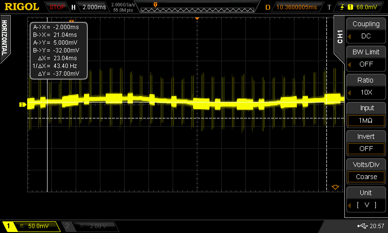

OP #6802255

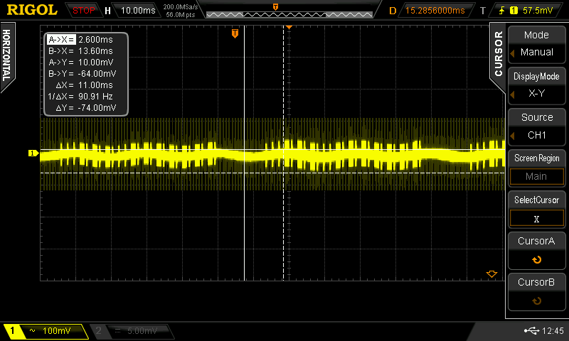

So! Also der Detektor funktioniert! Man sowohl das aufmodulierte Signal
sehen als auch die Trägerwelle. Die sieht sehr nach einem Sägezahn aus,
könnte aber auch an der schlechten Auflösung liegen. Über eine Welle mit
dem Curser gemessen sagt er mir 454.5 MHz..  das kommt also grob hin.
Für genauere Werte müsste ich dann einfach über mehrere Perioden
mitteln.
Hab erstmal mit dem Originalsender gemessen (siehe Bildchen). Ca. 10cm
Abstand zur Drahtschleife scheint gut zu sein... dichter dran gibt
starke Verzerrungen bzw. instabile Signalstärken. Das wellige Schwanken
im Signal sind die 50 Hz vom Stromnetz.
Damit sollte ich nun gut debuggen können! Und alles schön mit Bauteilen,
die ich schon hab... für Quasi 0 EUR! So hab ich mir das gewünscht! 👍
PS: Jetzt kennt ihr auch den geheimen Code meiner Steckdosen... 😜

Was ich mich allerdings frage: Ich müsste ja eigentlich nen
gleichgerichtetes Signal bekommen? Und das sieht mir fast so aus als ob
das gleiche raus käme, wenn ich einfach nur die Drahtschlaufe ans Oszi
angeschlossen hätte... 🤔
Ansonsten würde ich nun die Schaltung gern noch verstehen. Also D2 is
logisch... die soll dafür sorgen, dass nur die relativ zum GND
"positive" Halbwelle durch kommt. Was tut dann D1 und wofür die
Kondensatoren? Der Kondensator C1 + Drahtschleife bilden ohne die Diode
zusammen einen Schwingkreis. R1 würde C2 entladen, wenn er verbaut
wäre... aber offensichtlich reichen die Selbstentladung von Kondensator
oder die 1MOhm vom Tastkopf zu GND aus.

OP #6802349
Sooo!!! Wie meine Oma schon wusste: "Kaum macht man's richtig,
funktioniert's!"
Hab den Sender debuggt und kein Signal gesehen, bzw. nur ein kurzes
Husten. Der Fehler lag nicht in der RadioLib, sondern in einer
Quellcode-Zeile die für das Timing wichtig war... hatte eine Variable
lokal nochmal deklariert und mit der "Startzeit" für die Sequenz
initialisiert. Zu der relativ dann die Umschaltzeiten für die
HIGH/LOW-Pegeländerungen passieren sollen. Und wenn die Zeit nicht
initialisiert wird, dann ist die jeweilige Relativzeit schon "vorbei"
und er jagt die Sequenz innerhalb von paar Mikrosekunden raus...
Nunja... aber wir sehen schön im Bild, wie es dann richtig aussieht.
Blau im Hintergrund das Signal am Digital-Pin... und gelb das
eingefangene RF-Signal... und die Funksteckdose schaltet auch brav ein
und aus.
Die Signalstärke bei meinem Transmitter ist auf 10 dBm eingestellt und
scheint im Pegel etwa 10-20% höher zu sein als der Originalsender in
> initialisiert.

OP #6802812
Hab die Sache zum Spaß mal in LTSpice simuliert. Die Induktivität der
Drahtschleife hab ich mit nem Online-Rechner grob ausgerechnet... und
die Antennenschleife ist mit Faktor 10 höherer Windungszahl mit 10*10 =
100 höherer Induktivität einzutragen (Laut LTSpice-Tutorial). Als Grad
der Kopplung hab ich mal 1% angenommen...
Hab bissl mit anderen Dioden und Kapazitäten experimentiert, aber nen
wirklich brauchbares Ergebnis hab ich nicht zustande bekommen. Auch wenn
ich die Kopplung per Induktivität weglasse.
Die Schaltung scheint bis ~100 MHz zu tun und dann nehmen irgendwelche
Effekte überhand, die die Gleichrichtung kaputt machen. Ich hab auch
schon die minimale Simulationsschrittweite auf 1ps gesetzt. Im Zweifel
liegt es an den Dioden. Schottky's hab ich probiert.... aber vllt. gibts
andere Typen, die da besser tun...
Gast #6802825
Naja, mit einer 1N21 oder 1N23 funktioniert der reale Aufbau
ziemlich sicher, aber dafür wird es keine SPICE-Modelle
geben...
Bei der 1N5711 stehen die Chancen recht gut, dass es klappt;
dafür gibts sogar SPICE-Modelle bei ST.
Im Zweifelsfall kann man den Längskondensator und die
Querdiode nach der Schleife auch weglassen und nur die
Drahtschleife, eine Längsdiode und den Querkondensator
verwenden. Die Anordnung habe ich schon mehrfach praktisch
verwendet -- allerdings eben mit Mikrowellendioden.
> irgendwelche Effekte überhand, die die Gleichrichtung
> kaputt machen.
Ja, kommt hin. Die 1N4148 wird mit einer Sperrerholzeit von
4ns angegeben; da eine Schwingung aus zwei Halbwellen
besteht, passt das mit 100MHz (--> 10ns Periodendauer) schon
ganz gut.
Unter Umständen könnte man mit etwas Ruhestrom noch etwas
herausholen...
> Schottky's hab ich probiert.... aber vllt. gibts andere
Keine Gleichrichterdioden nehmen, das hat keinen Sinn.
Meine Empfehlung wäre die 1N5711. DaBla und Modell gibts
bei ST.
Es gibt auch massenhaft Kleinsignal-Schottky-Dioden im
SOT23-Gehäuse, aber da weiss ich aus dem Kopf keine
geeigneten Typen.
Gast #6802830
Stefan K. schrieb:
> Da es bis zu ner gewissen Frequenz vom Eingangssignal
> funktioniert, tippe ich auf zu langsam... welcher
> Parameter ist das bei einer Diode?
Sperrerholzeit.
(Sperr-Erholzeit, nicht Sperrer-Holzeit :)
Heisst in Datenblättern in der Regel "Trr", "reverse
recovery time". Weiss aber nicht, wie der SPICE-Parameter
heisst -- hilft Dir also nicht weiter.
OP #6802860
1N5711 funktioniert. Bis zu nem Kopplungsgrad von ~1%.... dann bricht
die Ausgangsspannung relativ schnell ein.
Die zweite Diode scheint laut Simulation nicht benötigt zu werden.
Stattdessen scheint aber nen 10kOhm-Widerstand an der Stelle hilfreich,
um mit der Kapazität dahinter nen RC-Low-Pass zu basteln. C2 kann
wegfallen, wenn man dahinter ca. 1 Meter Koax-Kabel hat. Das hat laut
meinen Berechnungen gut 40pF, aber parallel dazu sollte noch nen
10kOhm-Widerstand nach GND kommen, um die Kapazität einigermaßen schnell
zu entladen. Sonst hängt nur das Oszilloskop zum Entladen dran. D.h. das
gibt ne träge Reaktion in die Abwärtsrichtung.
C1 sollte über 5pF sein (drunter wird instabil) und am besten 20pF nicht
überschreiten, dann sinkt die Größe des Ausgangssignals. 3.6pF scheinen
zu wenig zu sein.
Bei der Diode hab ich nur mit der 1N5711 rumgespielt. ((Und zum Test
ganz zum Schluss mal die 1N4148 rein gepappt... die tut da auch nicht...
war aber zu erwarten))
Heißt in der Theorie: vernünftige Diode, nen Kondensator (5-100pF,
möglichst eher kleinere Kapazität), Drahtschlaufe 18cm, zwei
10kOhm-Widerstände wie nen Spannungsteiler nach GND und nen 0,5 - 2m
Koax-Kabel dran; alternativ Tastkopf vom Oszilloskop (hat auch 6-24pF
bei mir).
Das sind natürlich alles Simulationen... obs am Ende in echt
funktioniert, ist wieder ne ganz andere Geschichte. So jedenfalls meine
Erfahrungswerte.
Hätt ich eine brauchbare Diode, würd ichs mal testen. Aber offenbar hat
nicht mal der Conrad in meiner Stadt (Dresden) irgendwas lagernd.
Nachdem ich dort nicht mal bei der Produktsuche das Häkchen für
"Filialverfügbarkeit" setzen kann, hab ich nun rausgefunden, dass die
Filiale bald länger schließt, weil die das Gebäude dort dann bis 2024
umbauen. :|
Gast #6802887
Stefan K. schrieb:
> Über eine Welle mit dem Curser gemessen sagt er mir 454.5 MHz..  das
Glaub ihm kein Wort. Schon die zweite Stelle ist geschätzt/gelogen.
Wenn du schon 11 Schwingungen auf dem Schirm hast, spricht doch wirklich
nichts dagegen, wenigstens die Dauer von zehn Schwingungen für die
Frequenzbestimmung heranzuziehen.
OP #6803606
Die "Genauigkeit" ist natürlich nur auf "Pixel-Auswahl-Genauigkeit" (und
die Display-Auflösung ist gruselig niedrig). Da mir das bekannt ist,
hatte das nicht weiter umschrieben. Etwas später hab ich 10 Schwingungen
"ausgemessen" da kam 434 MHz raus, was bei 433,92 MHz schon nah genug
ist. Bei nem verrauschten und verzerrten Sinus von Peak-zu-Peak zu
messen bringt allein schon eine riesige Messungenauigkeit. Für genauere
Werte müsste man den Null-Durchgang interpolieren oder einfach die Daten
als CSV speichern lassen und dann für 100 Schwingungen die Zeit
ermitteln.
Für andere Thread-Leser ohne Osziloskop-Erfahrung ist das natürlich ein
wichtiger Hinweis. Könnte ja passieren, dass sich ein Neuling hier her
verirrt. Immerhin haben wir viele nützliche Hinweise hier
zusammengetragen, da könnte das schon mal passieren ;-)
