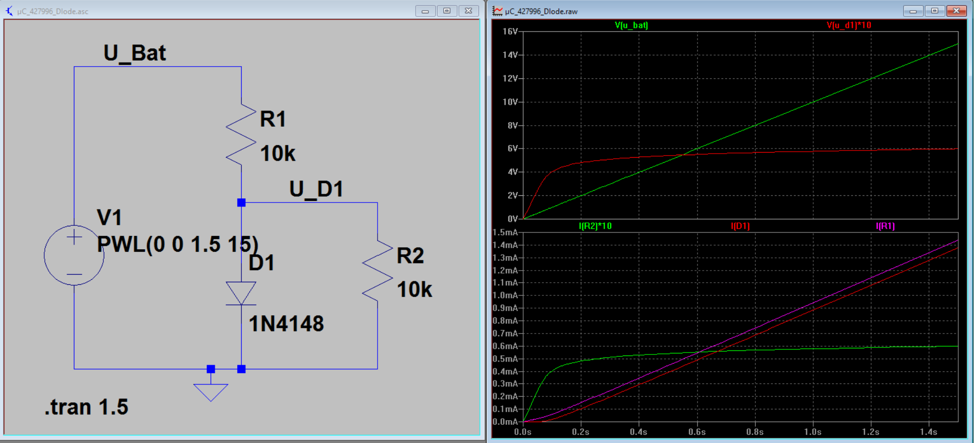

Einfache Reihenschaltung, versteht jeder:
BILD 1
                     R1=10K        R2=10K
12V+ o───Ø───────────██████────────██████────────────o GND
         I=0.6mA     U1=6V         U2=6V
Nun wird eine Diode D1 parallel zu R2 geschaltet.
BILD 2
                     R1=10K        R2=10K    I2=0.1mA
12V+ o───Ø───────────██████───▪────██████────Ø───▪───o GND
         I=1.1mA     U1=11V   │    U2=1V         │
                              │      D1          │
                              └──────►|──────Ø───┘
                                   1N4148    I3=1.0mA
Die Diode könnte genausogut die Basis-Emitter-Strecke eines Transistors
sein. Durch den Halbleiter liegen am R2 nun nicht mehr 6V an, sondern Uf
des Halbleiters. Im Fall der 1N4148 also ca. 1V. Dadurch verschieben
sich nicht nur die Spannungspegel an den Bausteinen, sondern auch der
Strom.
Da ich gut 25J. nichts mit Elektronik zu tun hatte, die Frage an die
Community, ob die Werte in BILD 2 stimmen. Ich muss sagen, ich hatte
anfangs etwas Probleme, mich zu erinnern, wie man berechnet, wenn
Halbleiter parallel zu Widerständen geschaltet werden.
Wär schön, wenn mal jemand nachrechnen könnte. Und nicht lachen, weil es
so einfach ist, ich muss da erst wieder reinkommen ;)

Stimmt im Groben, wobei ich die FLussspannung der Diode eher bei 0,7V
sehen würde.
Da rechnen mit nichtlinearen Bauteilen und auch bei linearen wie Spulen
und Kondensatoren ganz schnell ziemlich unangenehm wird, überlässt man
das gerne numerischen Simulationsprogrammen.
Siehe https://www.mikrocontroller.net/articles/Schaltungssimulation
Quasi-Standard ist spice, evt. ist Tina noch interessant.

So eine krumme Kennlinie einer Diode rechnet sich nur mit
Exponentialfunktion und wird dann schnell hässlich, insbesondere wenn
man die Kennlinienparameter nicht hat.
Wenn man es dann ohne PC wissen möchte, gibt es noch die graphische
Methode, d.h. Addition der Kennlinie von Diode und Parallelwiderstand
und Schnitt mit der von 12V abgetragenen Kennlinie des
Serienwiderstandes.
Dann kommt man für die Diode bei 25°C auf 0,63V (Datenblatt von
Fairchild, Fig.4 oder Fig.6)
#5022499
> Die Treffer (auch Wiki) schrieben von 1V. Das fand ich zwar komisch, habe es
aber dann so übernommen.
Die Spannung hängt ja vom Strom ab. Und bei dir fließen keine 10mA, wenn
ich es richtig verstehe. Also kann man weniger ansetzen. Am besten schau
dir die Kennlinie an.

Siehe Datenblatt: Uf ist vom Strom, der Temperatur und der
Exemplasstreuung abhängig. Bei ca. 1mA und ca. 25°C dürfte Uf der 1N4148
aber eher bei 0,7V als bei 1V sein.

Noch zur Graphik der Simulation:
Der Strom durch R2 und die Spannung über D1 sind einen Faktor 10
hochskaliert, damit man was erkennen kann - nicht verwirren lassen.
Die Versorgungsspannung überstreicht den Bereich 0..15V.
