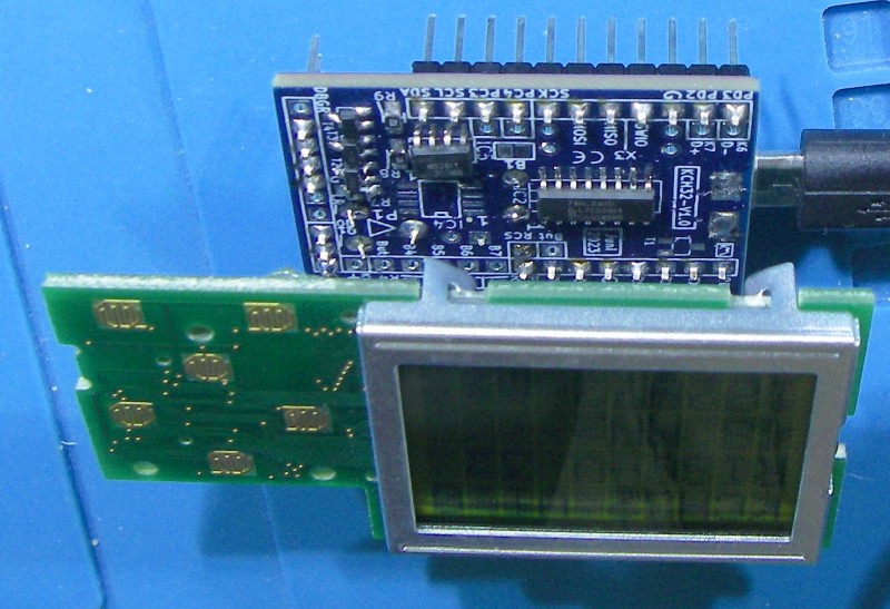

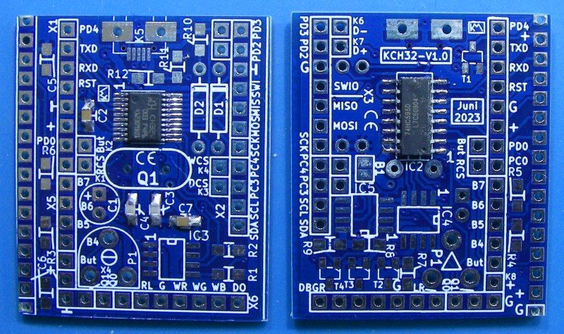

Wie hier Beitrag "Re: CH32V003 - Experimente mit dem Zehn Cent-Mikrocontroller" bereits angekündigt wurde eine Platine für die CH32V003F4P6 Mikrocontroller von WCH designed und gefertigt. Es wurden nun einige Platinen bestückt und erfolgreich getestet. Darum wird dieses kleine Projekt hier nun vorgestellt.

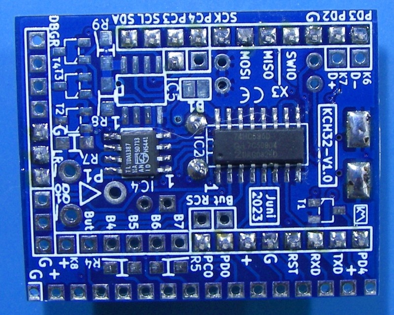

Die Platine enthält:
  • Einen 8-Bit Port-Expander mit einem HC595, der wiederum mit weiteren Exemplaren in Reihe erweitert werden kann (Rückseite der Platine)

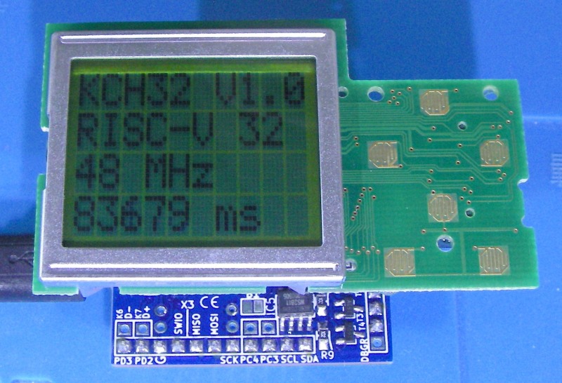

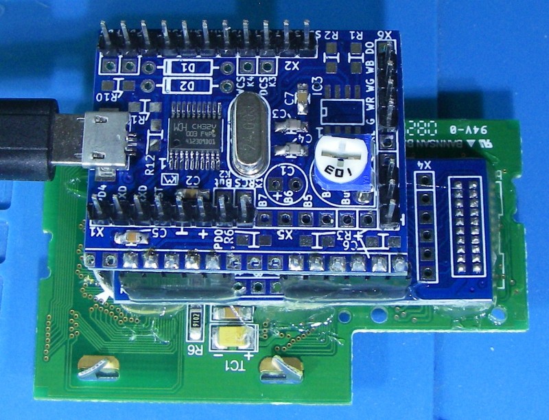

  • Einen einfachen Anschluß (linke 16-polige Pin-Reihe) für ein LCD-Display (z.B. 16x2 Zeichen), der direkt mit dem Port-Expander verbunden ist (und kompatibel zu diesem Adapter ist Beitrag "Re: Pollin Display HB10401") siehe Bilder
  • Einen einfachen Anschluß für 4 Taster, ohne das der Datenbus von dem LCD-Display blockiert werden kann (benötigt nur einen weiteren Eingang von der MCU zusätzlich)
  • Ein EEPROM, z.B. AT24C128, mit dem u.a. der Speicher für Konfigurationsdaten und Texte erweitert werden kann
  • Ein 16-Bit Dual DAC (PT8211) der ebenfalls am SPI-Bus hängt (siehe Bild KCH32-DAC-hinten.jpg)
  • Drei zusätzliche 8-Bit PWM-Kanäle über einen WS2811 mit kleinen Treiber-Mosfets, um direkt größere LED'S oder Motoren ansteuern zu können (siehe Bild KCH32-seite.jpg)

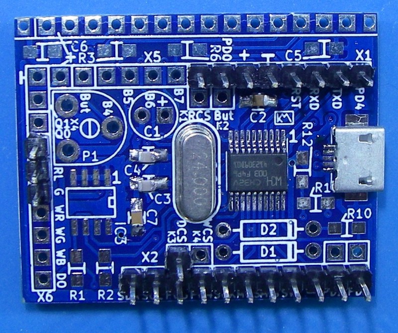

  • Eine Micro-USB Buchse für die Spannungsversorgung, an der die Datenleitungen wie bei dem USBASP Projekt verwendet werden können (https://www.fischl.de/usbasp/)

Bislang wurde vor allem der SPI-Bus und der Port-Expander getestet. Die Aktualisierung des Port-Expander war im Test mit 1444 kHz möglich, was deutlich zeigt, was alles bei einem Systemtakt von 48 MHz möglich ist.

Harald K. schrieb:
Selbst WCH verzichtet darauf und nutzt USB-C.
Designe einfach selber ein eigene Platine mit USB-C. :-P
Die C-Buchsen sind noch viel teurer und schwieriger zu bestücken. Außerdem benötige ich selber gar keine USB-Buchse, da die Platinen fast immer über die Pin-Header gespeist werden. Deshalb bestücke ich die Buchsen für mich nicht (siehe KCH32-Port.jpg). Diese Buchsen hatte ich zudem noch da und es war der Platz auf der Platine ...
