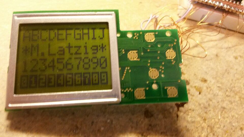

ich habe während meines verlängerten Osterurlaubes mit ein paar LCDs aus
meiner Krabbelkiste gespielt. Viele Displays sind von Pollin und haben
keine Datenblätter.
Bei Pollin gibt es u.a. das Display HB10401 (Bestellnr. 121 148) für
derzeit 1,75€:
http://www.pollin.de/shop/dt/MTU4ODc4OTk-/Bauelemente_Bauteile/Aktive_Bauelemente/Displays/LCD_Modul_HB10401_4x10.html
Da hier die Vermutung nahe lag, dass es HD44780 kompatibel ist, hatte
ich große Hoffnung, dass sich die Pinbelegung durch herumprobieren
herausfinden lässt. Das Ergbnis möchte ich euch nicht vorenthalten, da
ich dennoch mehrere Stunden herumprobieren musste:
Stiftleiste 2x12 Pins (davon nur 20 Pins verwendet):
a01: (NC)
a02: RS
a03: EN
a04: Button DOWN
a05: Button RIGHT
a06: Button FUNC RIGHT
a07: D1
a08: D3
a09: D5
a10: D7
a11: VCC/+5V
a12: (NC)
b01: (NC)
b02: RW
b03: Button UP
b04: Button LEFT
b05: Button FUNC LEFT
b06: D0
b07: D2
b08: D4
22
b09: D6
23
b10: V0/Contrast (0-5V)
24
b11: VSS/GND
25
b12: (NC)
Das LCD wird 2-zeilig initialisiert. Der DDRAM Addresbereich teilt sich,
wie bei HD44780 üblich, folgendermaßen auf:
Zeile 1: 0x00-0x09
Zeile 2: 0x40-0x49
Zeile 3: 0x0A-0x13
Zeile 4: 0x4A-0x53
Die Buttons sind auf einer Seite gegen Masse gelegt. Man kann also mit
Pull-Up diese Tasten direkt abfragen.

von Mario L. (mlatzig)
Den Versuchsaufbau habe ich nicht mehr, muss ich erst alles wieder
aufbauen, vielleicht in den nächsten Tagen, da diese Info mich auch
interessiert. Aus dem Kopf kann ich aber schon sagen, dass negative
Kontrastspannung nötig sein wird. Bei Vcc=5V war diese schon nahe bei
0V.
Ja, das Display und der Controller funktionieren auch mit negativer
Kontrastspannung bei 3,3V.
Bei VCC=5V:
Hier kann V0 offen bleiben, dann stellen sich bei mir etwa dort 0,5V
(gegen Masse) ein. Es ist also kein Poti zur Kontrasteinstellung nötig.
Strom messe ich bei offenem V0 etwa 1,2mA bei stehender Anzeige
und etwa 1,4mA bei dynamischen Inhalt.
Bei VCC=3,3V:
Hier muss V0 etwa -1,2V (gegen Masse) sein. Strom messe ich so
1,0-1,1mA.

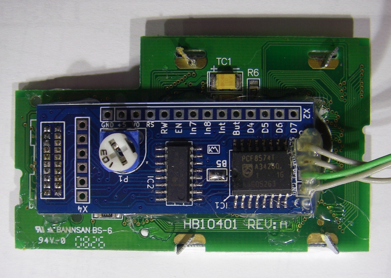

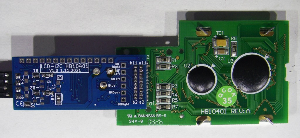

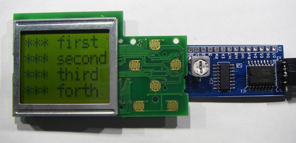

von D.J. P. (djlinux)
von Karsten W. (lsmod)
> derzeit 1,75€:
> https://www.pollin.de/p/lcd-modul-hb10401-4x10-121148
Vielen Dank für die Veröffentlichung der Anschlußbelegung!
Zum Ausgleich wird hier nun eine Erweiterungsplatine vorgestellt, mit
der ein einfacher Anschluß dieses Displays ermöglicht wird und
gleichzeitig die Tasten über den Multiplexer CD4051 ausgelesen werden
können.
Das Ziel war es eine kleine Adapter-Platine zu schaffen, die eine
kompatible Anschlußbelegung zu einem Standard 16X2 LCD-Display zur
Verfügung stellt.
(Damit das Display korrekt ausgerichtet ist, ragt die Platine seitlich
heraus. Eine weitere Variante die unter das Display geklappt wird ist in
Planung.)
Darüber hinaus ist eine optionale Ansteuerung über I2C mit nur 4
Anschlußdrähten mit einem PCF8574 möglich.
Eine Library für Arduino wurde angepaßt und Funktionen zum Auslesen der
Tasten über I2C wurden hinzugefügt.
Es gibt inzwischen nun auch eine Variante mit gespiegeltem
Anschluss-Stecker, die unter die Display-Platine geklappt ist.
In dem Bild etwas unschön aber sehr stabil verklebt.
So ergibt sich ein schönes kompaktes I2C-Display bei Bedarf mit
Tastenbedienung.
Dafür existiert ein gedruckter Rahmen in den Ersatz-Gummi-Tasten für
eine Play-Station eingelegt werden können.

Buchsenleisten sind eigentlich nicht erforderlich, weil man die Platine
direkt mit den Pins verlöten kann.
Inzwischen ist die Vorbereitung sogar noch einfacher, da mit einem
kleinen Seitenschneider einfach nur der überstehende Rand von dem
Kunstoff-Stecker weg geknabbert wird, so daß der Rest unten zur
Stabilisierung stehen bleibt. Dann kann die Platine aufgesteckt und
verlötet werden.

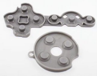

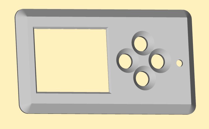

Abschließend bekommt Ihr hier noch eine passende STL-Datei, um einen
Rahmen für das Display im 3D-Druck herstellen zu können.
Dieser Rahmen funktioniert zusammen mit Gummitasten, welche man als
Ersatztasten für eine Xbox 360 kaufen kann (Conductive Rubber Silicon
Pads for Microsoft Xbox 360).
Ein 5er Set von diesen Tasten bekommt man schon für 1,30 Euro.
Einfach passend ausschneiden und einlegen und dann den Rahmen mit
Heißkleber auf das Display kleben.
