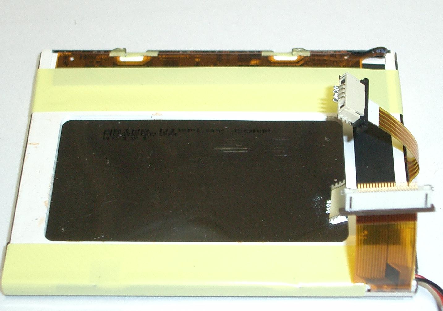

Hallo, also die Beschreibung bei Pollin ist doch falsch,es hat keinen Controller und es giebt auch keinen dazu. Das Datenblatt bei Pollin ist vom MC28G02A und nicht vom MC28G03A aber da giebts wohl keinen gravierenden Unterschied. So am Wochenende werd ich mal schauen wo man die Steckverbinder dafür bekommt,sollte schon einer wissen wo es die günstig giebt wäre eine info nett. Falls hier noch mehr sind die diese Displays gekauft haben sollten könnte man ja mal beratschlagen was man damit alles so anstellen kann. Da die Display`s schön klein sind kann man sicher auch mit der geringen Auflösung leben.

>achso das sind Die Display`s für 4,95 Euro mit Touch ! Teurer Preis für ein Teil alten Elektroschrott. >es hat keinen Controller Und 25V für VLCD müssen auch noch extern erzeugt werden. >Falls hier noch mehr sind die diese Displays gekauft haben sollten >könnte man ja mal beratschlagen was man damit alles so anstellen kann. Ab in die Entsorgung. Da kauf ich mir lieber eins vom Chinesen für 17Euro. Ist dann alles schon mit dabei, inklusive Touchcontroller und Platine.
>So am Wochenende werd ich mal schauen wo man die Steckverbinder dafür >bekommt 20pol. 0,5mm und 4pol. 1mm; Kontakte in meinen Fall unten von Farnell. Wigbert

Leute, das eine wie das andere ist ohne einen Systemgedanken erstmal nur Murks. Aus eigener Erfahrung weiß ich, daß man auch für Displays mit eigenem Controller und eigenem RAM für den Bild-Refresh im System einen hinreichend großen RAM benötigt, damit man etwas hat, wo man ohne Verrenkungen das anzuzeigende Bild aufbauen kann. Aber schon bei QVGA wird der so groß, daß man mit irgendwelchen kleinen 8 Bittern nicht mehr zurecht kommt. Natürlich kann man selbst mit einem mickrigen uC auch irgendwelche Testmuster auf so ein Display mit Mühe bringen, aber damit ist man von jeglicher praktischen Nutzung noch meilenweit entfernt. Also, für beide Displays (Pollin und Chinese) sollte im System mindestens 256 K an RAM vorhanden sein. Für das vom Chinesen braucht es nur ordinäres RAM zu sein, aber dafür muß man den Inhalt nach jeder Änderung ins Display schaufeln. Kostet Zeit und ist unbequem. Für das Pollin-Display braucht es in jedem Falle einen Grafikcontroller, den man sich aus einem CPLD und einem RAM selber bauen kann (auch ne nette Bastelaufgabe). Allerdings braucht es bei der Ausgabe den 3fachen Pixeltakt, bei 240x320x40Hz ergibt das ca. 3 MHz Pixeltakt und damit ca. 9 MB/s an zu übertragenden Daten. Geht so, mit 70 ns RAM kommt man wohl aus und man braucht im Programm nix ins Display zu schaufeln, weil das die HW macht. Mehr HW-Aufwand, aber dafür komfortabler. Allerdings wären mir 5 Euro für dieses Display zu teuer - bei 3 Euro würde ich mit Überlegen anfangen - das Interface ist ja doch ein bissel zu krötig. Immerhin habe ich bei Ebay schon vor einiger Zeit LCD's für ca. 19..21 Euro als Ersatzteil für Playstations o.ä. gesehen und das waren standardmäßige TFT's mit 480x272 Pixeln, die außer 3.3V und Beleuchtungsspannung für die LED's nix weiteres an Versorgung brauchen. Ein Controller ist aber bei denen Pflicht. W.S.

Hmm, wenn man sich das Datenblatt des "Chinesen" ansieht: Da ist der Speicher [ 320x240pixel x (3x6bit) / 8 = 172800 byte ] im Display und es kann auch "statisch" betrieben werden (hat auch mehrere IF-Modes). Es gibt auch schon nette Libraries für 8bitter (nach SSD1289 googeln) - das würde ich dann schon als recht mühelos ansehen. Es hat aber auch einen dynamischen Mode wenn man die Framedaten direkt schicken will (via ext. Controller). Muss sagen, ich kannte dieses Display nicht und es schaut wirklich gut aus - für 13 Euro... Das Pollin-Modul ist im Vergleich (Kosten/Nutzen) wirklich überteuert. Ganz unabhängig davon, dass man den Controller+Speicher braucht (aktuelle FPGA mit 1MGate und aufwärts haben da kein Problem damit - also Nexys2, Nexys3, DE2 u.s.w.), aber dass man sich da erst mal auch die 25V V_LCD boosten muss - optimalerweise auch einstellbar zwecks Kontraststeuerung oder "variables" 25V Netzteil mit 3.3V buck converter (bzw. auch Trafo mit 2 Sekundär-Wicklungen - linear-Vreg aus 25V für die Logikspannung ist aufgrund P wohl wenig sinnvoll). Nicht zu vergessen dann noch die ganzen Zwischenspannungen mit OPV-Puffer - schon viel Hack für so ein Teil. Na, wem es Spass macht :-)

Direkt sicherlich nicht, denn der Broadcom-Chip hat leider einen Displaycontroller, der nur für eine sehr spezielle Art von Handydisplay (offensichtlich ähnlich einem iPhone-Display) geeignet ist. Nur sehr wenige Anwender waren bisher in der Lage, ein passendes Display aufzutreiben. Noch weniger waren in der Lage, es tatsächlich anzusteuern. Auch ist der "DSI-Port" praktisch undokumentiert. Was allerdings sehr wohl geht, ist der Nachbau der Lösung von Uwe Kunze. Diese wird dann über einen RS232-Port, den Raspberry Pi ja hat, mit Daten versorgt.

Sebastian schrieb: > Das Pollin-Display ist nicht einmal ein TFT Oh. Dieses Display also. Das ist CSTN. Damit macht man gar nichts, das gibt man direkt in den Elektroschrott. Jeder Aufwand, irgendwas damit zu machen, der über die direkte Bewegung in den Elektroschrottbehälter hinausgeht, ist verschenkte Lebenszeit.
