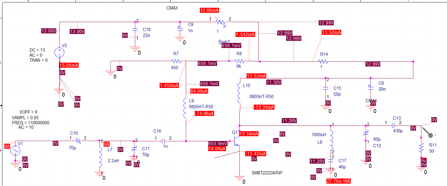

Hallo ihr Lieben,
ich bin gerade dabei einen Hochfrequenz-Verstärker in Pspice zu
Simulieren. Leider manchmal leichter getan, als gesagt. Die Vorgabe des
Verstärkers lautet im Bereich von 80-110 KHz um 20dB zu Verstärken ->
Aus einem 50mVpp Eingangssignal soll ein 5mVpp Ausgangssignal werden.
Die 13 Volt Gleichspannungsquelle ist für die Versorgung fest
vorgegeben. Da das ganze mit einem aktuellen Transistor gebaut werden
soll, hab ich mich mal bei Reichelt umgeschaut und bin auf den Infineon
SMBT 2222A gestoßen. Erste Frage: Der Transistor SOLLTE doch eigentlich
für das Projekt ausreichen.
Nun gut. Soweit die Gedanken. Nun an die Planung. Alles aufgebaut und...
Tja... keine Verstärkung. Die 50mV werden sogar weniger. Ich habe euch
meine Schaltung mitsamt PSpice Simulationsergebnisse mal angehängt. Das
Datenblatt zum Transistor gibt es hier:
https://www.infineon.com/dgdl/Infineon-SMBT2222A_MMBT2222A-DS-v01_01-en.pdf?fileId=db3a30431441fb5d011445fbaff0018f
Über die Hilfe hier aus dem Forum würde ich mich sehr freuen.
Liebe Grüße

Ich verstehe nicht, welche obskuren Umständlichkeiten du in diese
Schaltung einbaust. Dafür aber einfache Grundprinzipien links liegen
läßt?
https://de.wikipedia.org/wiki/Vorverst%C3%A4rker
Ganz offensichtlich ist schon das Problem der Arbeitspunkteinstellung in
deiner Schaltung nicht gelöst. Und was sollen die vielen Drosseln
bewirken. 1 Ohm im Kollektorzweig ist auch merkwürdig. Und azu ein 1 Ohm
Einstellregler in der Stromversorgung?
Alles etwas merkwürdig.
Gruß Öletronika

Gast #5758879
Fehlanpassung, du belastest den Verstärker mit 50 Ohm,
der Verstärker hat aber etwa 340 Ohm. Bau den Verstärker
erst mal ohne die Filter an Ein- und Ausgang auf.
Dann testest du ihn mit niedrigen Frequenzen, und dann
immer höher. Wenn das dann funktioniert kannst du die
Filter anschließen. Was für eine Sprechleistung
erwartest du? Mehr als 100mW kannst du von dieser
Schaltung nicht erwarten.
#5758889
Hallo Günter, danke für Deine Antwort !
Die 50 Ohm sind quasi vorgegeben, da ich vom Verstärker direkt an ein
Oszi möchte.
Bau den Verstärker
> Filter anschließen.
Das mache ich morgen direkt mal. Sollte ich das mit dem selben
Transistor machen, oder dazu direkt einen anderen auswählen ?
Das sollte doch für den Eingang des Oszilloskops reichen, oder ?
#5758893
> Auch eingangsseitig gibts keine Anpassung.
> Wer stellt solche Aufgaben?
Leider ein Professor. Er meinte, dass sei doch ein leichtes und
innerhalb von 3-4 Stunden einfach zu erledigen. Ich habe das Semester
zwar aufgepasst und auch die Klausur bestanden, aber da merke ich
zumindest mal wieder, wie deutlich der Unterschied zwischen Theorie und
Praxis doch ist.

#5758901
hinz schrieb:
> Zu_doof_für_die_Welt schrieb:
>> Das Ziel ist es, die Schaltung als einstufigen Transistorverstärker zu
>> dimensionieren. Daher soll ich auf OPAmps verzichten.
> Kannst du mit 40dB vergessen.
Sehe ich auch so...
Im besten Fall wird am Ende ein Leistungsoszillator herauskommen der
Wild irgendwo in oder um das Radioband herumschwingt. (Wenn es böse ist
im Flugfunkband)
Und das "Simulieren" kannst du sowieso vergessen!
Auch wenn sich das bauen von HF-Schaltungen im Bereich von 100MHz von
ehemals gefühlt "sehr hohen Frequenzen" mittlerweile zu Basteln mit
"nervösem Gleichstrom" gewandelt hat, so ist es doch immer noch so das
das Layout selbst eines der wichtigsten Bauteile ist. Gerade bei
Verstärkern!
Und je höher der Verstärkungsfaktor um so entscheidender ist der
Einfluss des Layout
Ein und dieselbe Schaltung -aufgebaut nach demselben 100%
funktionierenden Schaltplan und beidesmal den Schaltplan fehlerfrei
umgesetzt- kann in einem Fall super funktionieren und im anderen die
wildesten Sachen machen. Und das nur weil ein oder zwei kleine
Layoutdetails bei ansonsten weitgehend identsichen Aufbau anders sind.
Und diesen Einfluss zu simulieren ist eine Sache für sich!
Es ist zwar in der Tat so das heute oft auch Schaltungsaufbauten mit
einigen 100Mhz funktionieren obwohl der Layouter so ziemlich jede
einzelne HF Designregel missachtet hat. Das liegt aber zu großen Teilen
an der Verwendung hochintegrierter Bausteine die oft noch weit jenseits
der "empfohlenen" Bedingungen einigermaßen Stabil funktionieren.
Aber ein Einstufiger Transistorverstärker mit Versträrkungsfaktoren an
der Grenze des Machbaren ist trotz einer eigentlich überschaubarer
Anzahl an Bauteilen HF-Analogtechnik pur. DAs über einen gewissen
Freqeunzbereich stabil zu bekommen ist eine Kunst für sich! Auch wenn
man die Anforderung wirklich 40dB  GAIN zu erreichen vernünftigerweise
schnell aufgibt. Auch bei geringeren Faktoren erfordert der stabile und
reprodzubierbare Entwurf dann doch einiges an Erfahrung. Und die scheint
mir einfach (noch?) nicht vorhanden zu sein.
Carsten

Fehlanpassung vor. Udn die wird durch das Kabel dann noch Längenabhängig
auf einen anderen Wert transformiert. (Impedanztransformation)
Und Abseits der Theorie kann bedingt durch die endliche Qualität der
Steckverbindung und Kabel dann bei Bewegung der Komponennten dann noch
eine verschiebeung der Werte auftreten.
Und dein Verstärker muss bei all dem Stabil bleiben...

Carsten S. schrieb:
> Hi,
> Sehe ich auch so...
> im Flugfunkband)
Da mein Prof OPAMPS für das Projekt leider kategorisch ablehnt heißt
das, dass ich ihn von einem mehrstufigem Verstärker überzeugen darf ?
> Verstärkern!
> Einfluss des Layout
Kapiert und gespeichert.
Die Erfahrung ist tatsächlich noch nicht vorhanden. Aber das Projekt
soll ja genau dazu dienen. Wäre wünschenswert, wenn ich das
iiiiirgendwann in einer Firma auch mal alleine kann ;-)
> Gruß
> Carsten

Carsten S. schrieb:
> Marius S. schrieb:
>> hinz schrieb:
>>>> Oszi möchte.
>>> Die haben für gewöhnlich 1MOhm//..pF Eingangsimpedanz.
>> Korrigier mich, wenn ich falsch liege, aber die 50 Ohm habe ich
>> eigentlich aus Gründen der Leistungsanpassung gewählt. Koax-Kabel, die
>> zum Verbinden / Anschließen des Verstärkers an das Oszi genommen werden
>> haben ja auch 50 Ohm.
> Ja, die KAbel haben oft 50 Ohm.
> (Wobei die Kabel von z.b. Tastköpfen ganz andere Werte haben, auch bei
> denen wo man den TK selbst absziehen kann und dann ein BNC Innenstück
> (ohne Verriegelung) hat...)
> Aber dein Abschluss (Oszi eingang) hat eben gerade KEINE 50 Ohm sondern
> eine Frequenzabhängige Impedanz. Es liegt somit auf jeden Fall eine
Okay, ich merke schon, dass das doch etwas fordernder wird, als
erwartet!
> Gruß
> Carsten
Aber eine grundsätzliche Frage habe ich noch: Mein log.
Verstärkungsfaktor von 40dB entspricht doch dem linearen
Verstärkungsfaktor von 100. So, nun schau ich in Datenblätter von
Transistoren und entdecke immer wieder den Parameter Hfe. Hfe ist doch
die Verstärkung des Transistors (bei meist nebenstehenden
Voraussetzungen). Beispiel meines Transistors auf Seite 2 des
Datenblatts: Hfe von 100 bei Ic von 150 mA und VcE von 10 Volt. 100
Fache Verstärkung klappt aber mit obiger Schaltung nicht, wenn ich die
Werte nach den Vorgaben des Datenblatts anpasse. Wo liegt mein
Denkfehler ?
> Denkfehler ?
DC vs AC
#5758922
hinz schrieb:
>> Denkfehler ?
> DC vs AC
Stimmt. Steht ja dick DC Characteristics drüber und DC Current Gain an
der Seite.

Marius S. schrieb:
> Hfe ist doch
Stromverstärkung genauer gesagt, bei Kurzschluss am Ausgang und NF, also
keinen Rückwirkungen.
Bei 100MHz aber ist die Stromverstärkung schon viel kleiner, und die
Rückwirkungen (Kollektor-Basis-(Miller-)Kapazität, Emitter-Induktivität)
kann man nicht mehr vernachlässigen.
> Mein log. Verstärkungsfaktor von 40dB entspricht
> doch dem linearen Verstärkungsfaktor von 100.
Ja. 40dB ist eine Spannungsverstärkung von 100.
> So, nun schau ich in Datenblätter von Transistoren
> ist doch die Verstärkung des Transistors (bei meist
> nebenstehenden Voraussetzungen).
Ja.
> VcE von 10 Volt.
Und bei welcher Frequenz?
> 100 Fache Verstärkung klappt aber mit obiger
> Schaltung nicht, wenn ich die Werte nach den Vorgaben
> des Datenblatts anpasse. Wo liegt mein Denkfehler ?
Du hast überlesen, dass im Datenblatt ausdrücklich
steht: DC current gain. DC ist Gleichspannung bzw.
Gleichstrom.
100 MHz sind kein Gleichstrom mehr.
Der Transistor hat eine Transitfrequenz von 300MHz;
bei 100MHz verstärkt der also noch 3fach.
Außerdem -- Behold, I tell you a mystery: Die Strom-
verstärkung ist die am häufigsten und hartnäckigsten
missverstandene Größe beim Bipolartransistor.
Die STROMVERSTÄRKUNG des Transistors bestimmt (zusammen
mit der Gegenkopplung) den EINGANGSWIDERSTAND (!!) der
Stufe.
Die STEILHEIT des Transistors bestimmt (zusammen mit
der Gegenkopplung) die VERSTÄRKUNG der Stufe.
Die Stromverstärkung des TRANSISTORS hat nahezu nix mit
der tatsächlichen Verstärkung der STUFE zu tun (!!).
HFe ist die Gleichstromverstärkung, nicht die Leistungsverstärkung
die die fertige Schaltung bringt. Strom alleine ist noch keine
Leistung. Leistung = Spannung mal Strom.
Beitrag "Was gibt der hfe Wert bei Transistoren an?"
Wenn Quellimpedanz nicht mit der Last gleich ist hat man eine
Fehlanpassung. Um dann Anpassung herzustellen muß irgendwie
transformiert werden. Zum Beispiel, bei Röhren-NF-Verstärker
macht das der Ausgangsübertrager, bei HF-Verstärker kann man
daß mit einem Pi-Filter machen.
#5758932
> Gleichstrom.
Yup, dankeschön. Manchmal machen all die schönen Zahlen blind.
> Stufe.
Totally amazed! Das muss ich mir nochmal genau anschauen ! Hatte ich
jetzt so gar nicht im Kopf. Danke !!!
