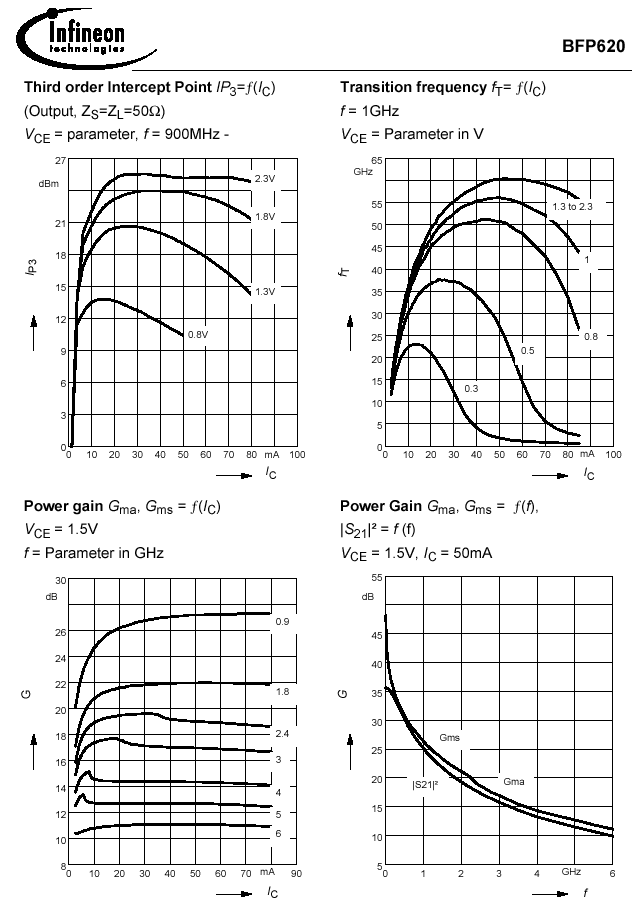

Die ft ist auch keine Konstante. Siehe Anhang. Wichtig ist sich auch im
einfachsten Fall zu merken, dass Hfe mehr als eine konstante Zahl ist.
Also nicht bei Far**, oder Con** nach dem Hfe sortieren und das Groesste
kaufen, sondern das Datenblatt anschauen.

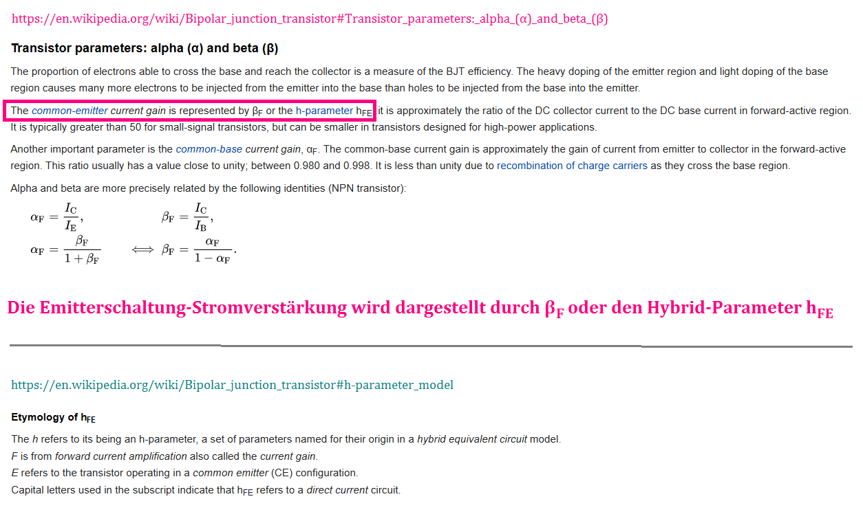

Gast #5563888
Nö.
Auch wenn du eine tote Leiche augegraben hast, ist diese Darstellung
altmodisch.
Richtig sind h/H Parameter.
"altmodisch", die h-Parameter wurden mir vor 45 Jahren gelehrt, und zwar
voll auf Deutsch!
