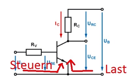

Dritte Lösung ist eine externe Spannugnsquelle. Dabei habe ich jedoch
festgestellt, dass ich die Masse vom Arduino zusammen mit der von der
Spannungsquelle legen muss. Aber wieso? Ich nutze am Arduino ja nur das
Signal-Pin.
#5766626
Mike schrieb:
> ich möchte mindestens einen Lüfter mit dem Arduino Uni Board betreiben.
Uni? Eher Arduino Uno.
> Der Lüfter läuft mit 5 V. Jedoch beträgt der maximale Strom 0.37 A. Die
> Pins am Arduino sollten jedoch nicht dauerhaft mit mehr als 20 mA
> belastet werden.
Sicher, man braucht einen Transistor.
> Ein Relais wäre auch unpassend, da es dann mit dem PWM-Ansteuern
> bezüglich der Drehzahl nichts mehr wird.
In der Tat.

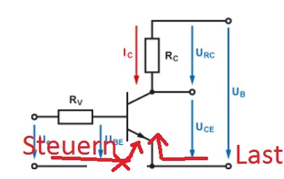

Weil das eine der elementaren Regeln der E-Technik ist.
> Signal-Pin.
Was schon mal nicht geht, es heißt ja StromKREIS. Also muß der Strom hin
und zurück fließen können. Masse wird praktisch immer verbunden.

Die ältere Generation die noch el. Eisenbahn oder Carrerabahn selber
verkabelte weiss das zu einem Stromkreis immer mindestens 2 Leitungen
gehören.

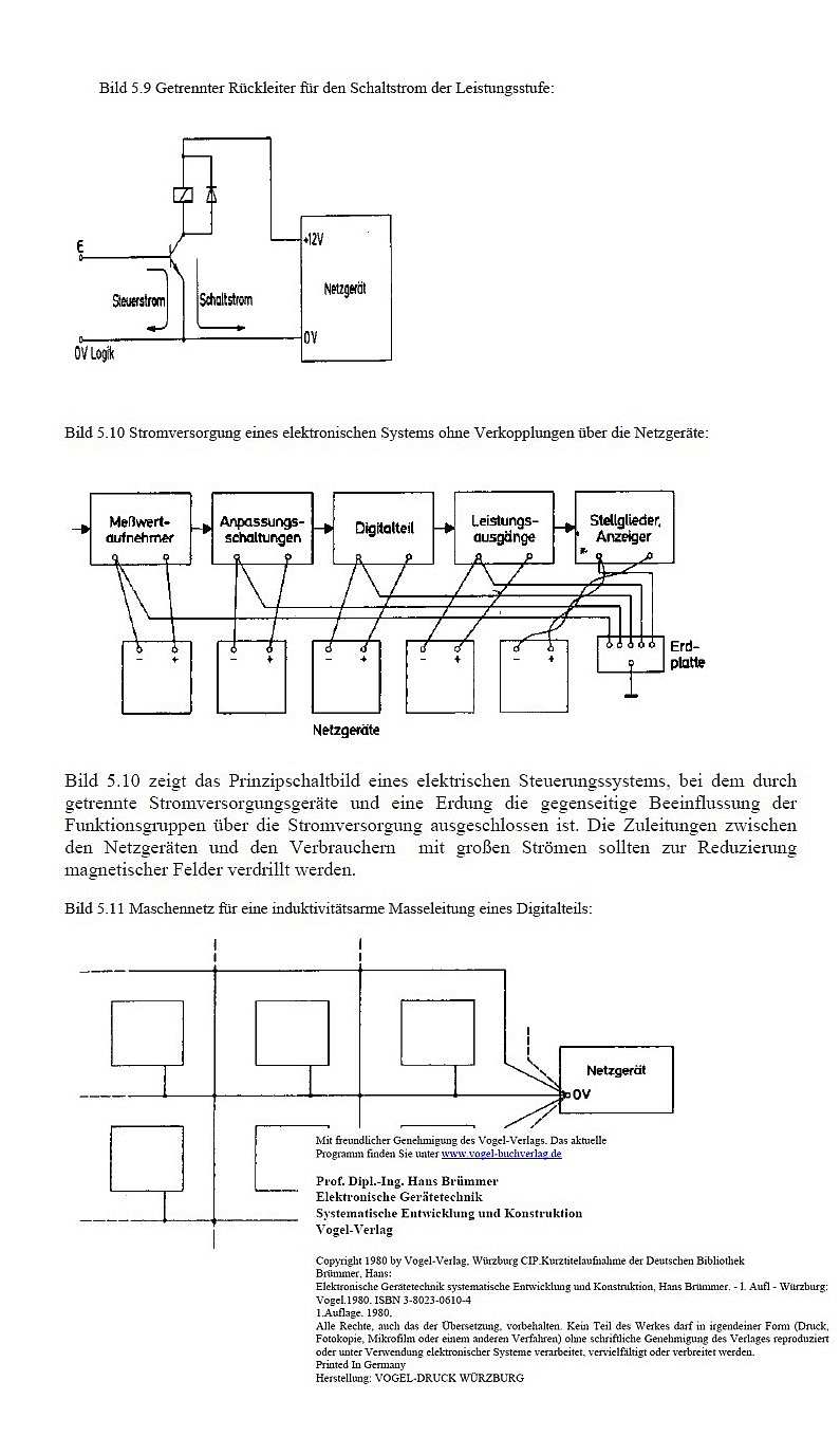

#5766690
musst Du nicht zwingend, wenn Du einen Optokoppler mit nachgeschaltetem
Transistor als galvanische Trennung verwendest.
https://www.mikrocontroller.net/articles/Optokoppler
Dann hast Du den Vorteil, dass Steuerung und Lastkreis sich nicht direkt
gegenseitig beeinflussen können.
Der Ventilator sollte eine eigene Spannungsversorgung bekommen, egal ob
nun nur 5V oder mehr.
Zumindest sollte er eigene Leitungen bekommen, die so nahe wie möglich
an den Anfang der Spannungsquelle geführt werden, sollte doch nur eine
Spannungsquelle verwendet werden. Dann wirkt der Spannungsfall auf den
Zuleitungen nicht stark auch noch auf die Spannungsversorgung des µP
zurück.
https://www.mikrocontroller.net/articles/Leistungselektronik#GND_ist_nicht_gleich_GND
ciao
gustav

Mike schrieb:
> Ein 4-Pin-Lüfter wäre natürlich die alternative.
Wenn man einen 3 oder 4 Pin Lüfter hat (VCC, PWM-Eingang, Masse), dann
reicht der direkte Ausgang vom Arduino, denn der PWM-Eingang ist ein
Steuereingang mit minimalem Stromverbrauch (hochohmig). Dann wird VCC an
die passende Spannugn angeschlossen (5V,12V,24V, whatever) und Masse an
Masse, fertig.
> Wie schaut es eigentlich bei einem 2-Pin oder 3-Pin-Lüfter aus, wenn ich
Einen einfachen Lüfter ohne PWM-Eingang (nur VCC und Masse) kann man mit
einem NPN-Transistor oder MOSFET schalten, etwa so.
https://www.mikrocontroller.net/articles/Transistor#Emitterschaltung
MANCHMAL kann man damit auch PWM machen, wenn es die Elektronik erlaubt!
Viele moderne Lüfter erlauben das aber eher nicht! Manchmal klappt es,
wenn man die PWM-Frequenz anpaßt. Einige laufen nur mit sehr niedrigen
Frequenzen von ein paar Hz, andere brauchen eher hohe Frequenzen von
einigen kHz.
> diesen z.B. je nach Variante mit 24V oder 12 V betreibe. Wenn ich für
> den Betrieb einen NPN-Transistor verwende, dann nutze ich mindesten ein
> PWM-Pin vom Arduino. Dort entspricht der Wert 255 maximal 5V. Läuft der
> Lüfter dennoch mit seiner vollen Leistung?
Sicher, denn dein 5V Arduino-Pin steuert den Transistor, dafür reicht
es. Die "hohe Spannung" bzw. der hohe Strom wird vom Transistor
geschaltet. Das ist der Witz eines Transistors bzw. Verstärkers. Mit
kleinen Strömen und Spannungen deutlich höhere Ströme du Spannungen zu
schalten.

Nur die Frage, wieso die Kreise GND-mäßig verbunden werden müssen, und
Du  genau das hier fragtest, müsstest Du noch etwas präzisieren, was Du
genau damit meinst. Vielleicht ein kleines Schaltbild von Deinem Aufbau
spricht mehr als tausend Worte.
Wie soll der Transistor denn ohne Rückleitung denn Basisstrom bekommen?
(Bild 2)

Da gibt es auch noch "schlaue" Bücher dazu.
Lesen ist ja mittlerweile unmodern geworden.
Lieber in Foren auf die Schnelle etwas herausfinden wollen.
Und wenn die Antworten nicht 100% passen, dann...
Hätte aber noch einen Vorschlag:
"...Alexa, sag mir, warum ich beim Arduino die Massen verbinden muss..."
Antwort:
"...Ich habe den Arduino und ein Sachbuch auf deine Einkaufsliste
gesetzt..."
Da die Bestellnummer nur schwer zu entziffern ist, hier nochmal:
ISBN 3-8023-0610-4
ciao
gustav
