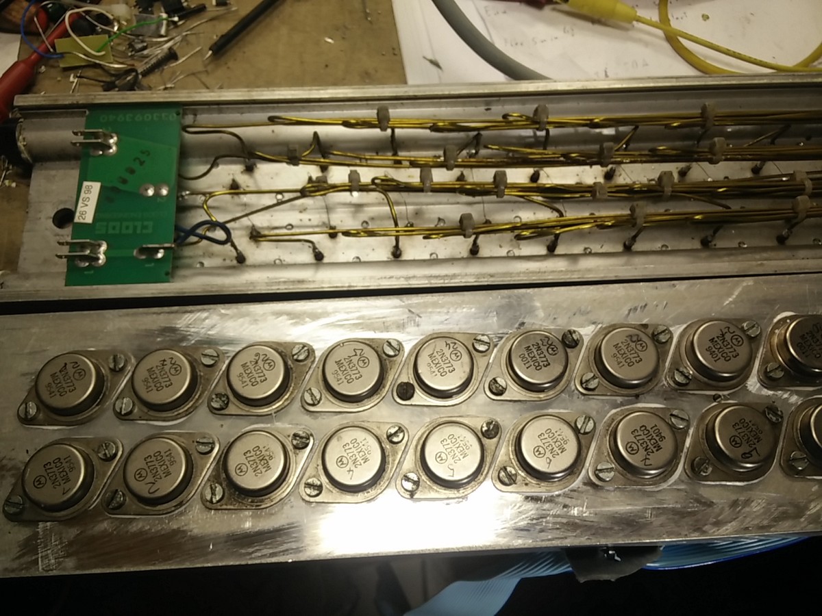

Hallo
Ich habe hier zwei Aluminiumkühlelemente mit je 28 2N3773 darauf. Von
denen fungiert einer als Treiber für die übrigen parallelgeschalteten 27
Stück.
Mir sind, durch eine Dummheit je 2 der parallelen Transistoren kaputt
gegangen. Diese sind nun ersetzt.
Jetzt habe ich, um einem späteren erneuten Ausbau vorzubeugen, die
Parallelen Transistoren einer "Hochspannungsprüfung" bis ca 145VDC
zwischen Kollektor und Emitter unterzogen.
Dabei floss am Einen Element ein Strom von 3,7 und am anderen bis zu
15mA.
Die goldfarbenen Drähte sind zwar Emitterwiderstände, haben aber nur
0,22Ohm so dass ich da nichts sinnvolles(Spannungsabfall) messen kann.
Gibt es, außer Erhöhung bis zum Durchbruch, eine weitete sinnvolle
Möglichkeit den Übeltäter zu finden?
Das Ergebnis fällt bei abgehängten Treibertransistoren nur unwesentlich
besser aus.
Es wurde nur am Modul ohne vorgelagerte Schaltung gemessen.
Gruß Armin

OP #5024899
Der Hinweis mit dem 8stelligen war doch nicht so schlecht.
Mit dem Schlumberger 7150(ist "nur" 6,5stellig) konnte ich doch noch
eine reproduzierbare Spannung an den Emitterwiderständen messen. Die was
bei allen Transistoren mit etwa 0,01mV gleich.
Was mir dann auffiel war, dass ich den Emitter vom Treiber noch an den
Basen hatte. Diesen abgeklemmt, gut war das Messergebnis und getauscht.
Also hatte der Treiber einen zu großen Leckstrom. Aussagekräftig bzw
vergleichend nachmessen konnte ich diesen aber seltsamerweise nicht.
Jetzt sind jedenfalls alle drei Module gleich gut oder schlecht(ja es
gibt noch ein drittes welches nicht betroffen war).

Gast #5025931
Hi
Das Messen der Temperatur im eingebauten Zustand ist nicht(sinnvoll)
möglich, da der Einbau der Kühlelemente dicht übereinander und mit den
Transistoren nach unten erfolgt.
Das Herausmessen der Unsymmetrien kriege ich in den Griff. Dazu habe ich
alle Emitteranschlüsse per Flachleitung herausgeführt und kann so unter
richtiger Last den jeweiligen Spannungsabfall am Emitterwiderstand
messen. Auch lässt sich so gut das thermische Durchgehen einzelner
Transistoren herausmessen.
Kurt B. schrieb:
> Die Emitter-R sind alle gleich?
Die Emitterwiderstände sind alle gleich, da die Konstantandrähte mit
gleicher Länge eingebaut und entsprechen zurechtgebogen wurden. Man
sieht an dem oberen Kühlelement auf dem Bild die entsprechenden
Schleifen.
Dass die Ersatztransistoren nicht genau gleich sind bin ich mir bewusst,
daher auch das zusätzliche ausmessen unter Last mit ggf nochmaligem
Tausch.
Auch verwende ich derzeit noch Transistoren aus einem weiteren, übrigen
Panel so dass die Unterschiede nicht so grevierend sein sollten.
Hp M. schrieb:
> 15mA bei 145V sind über 2W Verlustleistung. Das soollte man mit einem
> IR-Thermometer finden können.
Übeltäter war der noch angeschlossene Emitteranschluss des
Treibertransistors. Diesen abgelötet(und anschließend getauscht) war
alles in Ordnung.
