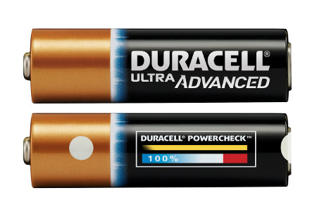

Es gibt auf einigen Duracell Batterien diese gelben Streifen , die
Anzeigen sollen wie voll die Batterie noch ist. Man hält an zwei Punkten
die Finger drauf und das ding verfärbt sich gelb.
Ihr ahnt es bereits...ich möchte wissen was dahintersteckt.
Weiss das jemand ?
Gast #2398833
Das ist eine sich verjüngende Metallfolie, die beim Testen erhitzt wird.
An der schmalen Seite wird's am wärmsten. Über der Folie befindet sich
eine wärmeempfindliche Farbschicht, die sich bei Temperaturänderung
verfärbt.

Die Folie ist auf einer Seite breiter als auf der anderen. Beim Testen
fließt ein Kurzschluss-Strom durch die Folie. An der schmalen Seite wird
die Folie wegen des geringeren "Querschnitts" wärmer, als auf der
breiteren Seite.
Gast #2398852
der Strom über den Widerstand der Folie ist von der Batteriespannung
Abhängig. An der Stelle wo die volle Batterie angezeigt wird ist die
Breite (der Querschnitt) des Leiters höher und deswegen ist ein höherer
Strom zur Erwärmung notwendig.

Funktioniert sogar rel. gut. Volle Spannuung hat die Zelle nur im
Leerlauf. Der Innenwiderstand nimmt ständig zu. Und darauf basiert das
Ganze. Die Zelle wird rel. hoch belastet und indirekt misst man über den
fliessenden Strom den Innenwiderstand, also auch Restkapazität.
Über den Nutzen kann man streiten. Wenn sie leer sind, mach ich eben
neue rein :-), ich benutze diese Teststreifen nicht. Aber es
funktioniert.

Nein. Dann wäre das ganze nämlich eine ziemlich mieserable Messmethode.
Tatsächlich beruht das ganze wie bereits geschrieben auf dem ständig
steigendem Innenwiderstand und dem daraus folgendem sinkenden
Kurzschlusstrom.

Diese Batterien gelten erst unter 0,9V als verbraucht. Wenn die Zelle
verbraucht ist, kann sie den Streifen auch nicht mehr ausreichend
erhitzen. Diese Messmethode ist primitiv und gut.
