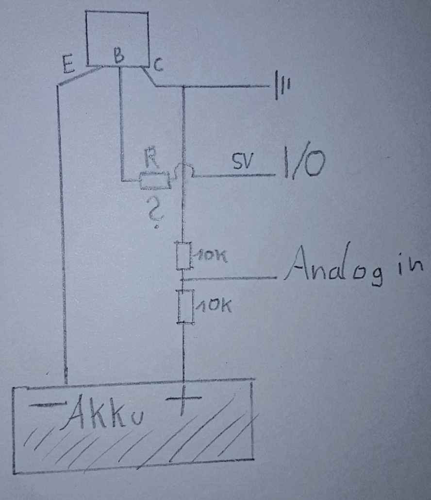

Hallo.
Bin neu hier und hoffe ihr könnt mir helfen.
Ich ermittle die Spannung eines Akkus mittelst eines Spannungsteilers an
einem Attiny. Damit wenn dieser außer Betrieb ist, die Spannung des
Akkus nicht in den Controller knallt, will ich die Masse über besagten
Transistor schalten lassen. Mein Problem ist nun dieses, dass ich zur
Berechnung des Basiswiderstandes keine Ahnung habe was ich bei Ic
eintragen soll. Denn es existiert nicht wirklich ein Verbraucher dessen
Wert ich da bestimmen könnte.
Oder ist der Verbraucher der 10K Widerstand zwischen Akku und Controller
der dann berechnet werden muss?
Ich habe hier mal flott ein Teil des Schaltplan einfach aufgezeichnet.
Würde mich echt über Hilfe freuen.

Christian M. schrieb:
> Mein Problem ist nun dieses, dass ich zur Berechnung des
> Basiswiderstandes keine Ahnung habe was ich bei Ic eintragen soll
Nein das wirliche Problem ist, dass ein Abtrennen der Masse des
Soannungsteilers keinen Strom spart weil der Strom über 10k durch die
Eingangsschutzdiode des ATtiny nach Masse abfliesst.
Du müsstest die positive Spannung unterbrechen, brauchst dazu aber eine
Steuerspannung über VCC des ATtiny.
Zum Berechnen des Basiswiderstandes im Schaltbetrieb nimmt man 1/10 des
Kollektorstromes, also 25uA wofür 220k reichen würden.
Aber trotzdem schaltet der bipolare Transistor nicht bis 0V durch, die
Schaltung misst also nicht exakt.
Erst mal muss ich sagen. Das ist der Hammer hier. Wie schnell und toll
hier antworten kommen. Echt klasse.
Also.. soweit ich weiß muss der Eingang des attiny "damit er pulldown
betreibt" auch erst per sektch dazu veranlasst werden. Beide Widerstände
dienen ja dazu die Spannung auf beide 10K Widerstände aufzuteilen um mit
diesen Werten dann die Akkuspannung zu errechen.
Was jetzt hier im Schaltbild fehlt ist das:
Der Attiny wird nur in Betrieb genommen wird, wenn über USB auch etwas
anliegt. Der Akku selber hat mit der Versorgung des attiny nichts zu
tun.
Wenn also der Transistor die Masse abklemmt, so liegt am attiny
lediglich die Plus Spannung des Akkus an. Dies bedeutet nach Kirchhoff
das nichts fließt. Zumindest wenn man die Tatsache außer Acht ließe,
dass der Transistor nicht ganz bei 0V schließt.
Also gäbe es eine gemeinsame Masse, hätte ich wohn einen PNP erdacht um
die 4,2V zu trennen.
Daher ist der Einwurf des Relais auch gut. Ich habe welche passend für
5V die nur 10mA benötigen und 1A schalten könne. Jedoch wollte ich sie
sparen da ich von den NPNs noch so viele habe die dazu noch viel
günstiger sind.
Im Prinzip geht es nicht um eine exakte Messung. Ich benötige nur einen
gewissen Wert der als Schwelle dient um dann Ereignisse mit dem
Controller auszulösen. Misst der Attiny also 3,8V und ich Messe mit dem
Multimeter 4V, dann passe ich den Sketch so an, dass im Notfall der
falsche Wert dem echten Wert entspricht.
> das nichts fließt.
Dann ist die einzige Verbindung des Akkus zu deiner Schaltung der
Spannungsteiler gegen Masse, und der positive Akkuanschluss wird davon
auf Massepotential gezogen.
Der negative Akkuanschluss liegt damit aber einige Volt unter Masse -
und das liegt auch am Emitter deines Transistors an. Damit kann der npn
nicht mehr sperren!
Um zu sperren müsste die Basisspannung auf den selben negativen Wert
gebracht werden, das kann dein attiny aber nicht treiben.
Diese Schaltung scheint mir unsinnig. Schaue den an, da wird auch das
Thema Spannungsmessung sinnvoll gelöst:
Beitrag "Re: Schaltung Stromverbrauch minimieren?"
Bitte komplett lesen, die erste Schaltung erfährt noch Korrekturen!

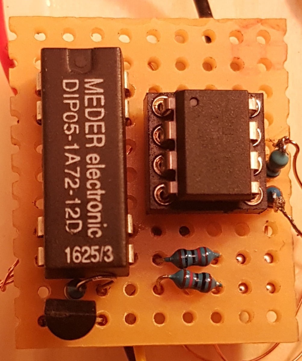

OP #5625717
So ist es, es ist der Schein der trügt. Die Platine ist nämlich fertig.
Ich benötige keine Reduktion des Ruhestroms zwischen irgend welchen
Messungen, sonder eine Trennung vom Controller wenn dieser nicht mehr in
Betrieb ist. Also den langen Beitrag werde ich mir erst mal nicht
genehmigen müssen. ? Sah recht aufwändig aus.
Die Spannung wird vom Controller ermittelt und schaltet nach dem
Erreichen des eingestellten Wertes das Relais ab sodass die Masse des
Akkus komplett getrennt ist. (das dient im übrigen nur der optischen
Darstellung des Ladestandes, die Laderegelung hat damit nichts zu tun)
Die rote LED wechselt zu grün und alles ist prima.
Zumindest jetzt.
Ich musste auf Fehlersuche gehen und da stellte sich heraus, dass der
Ausgang des Attiny85 allem Anschein nach nicht in der Lage war das
DIP05-1A-72-12D Relais (geiles Teil) zu steuern. Der Nano hat damit
keine Probleme. Und das obwohl das Relais grade nur 10mA benötigt. Bin
immer von 20 mA Output ausgegangen wohl gleich ich sie nie ausgenutzt
hab.
Also musste ich meinen Transistor nicht wegräumen. ? Der Attiny steuert
nun den Transistor und der schaltet das Relais ein und schleift die
Masse so lange durch, wie die USB Verbindung besteht oder die max
Spannung erreicht ist.
Ich freu mich und euch vielen vielen Dank noch mal.

OP #5625950
Eher sehr unwahrscheinlich. Ich habe schon 5 Stück von den verbaut also
eigentlich nicht. Wenn der Ausgang des attiny auf HIGH ging, konnte ich
dort 4,8V zu GND messen. Nur das Relais schaltete nicht. Dies habe ich
mittels Durchgangsprüfung  getestet. Habe ich das Netzteil angeschlossen
bzw. direkt am USB Vcc, so schaltet es frei und klackt auch ganz leise.
Gast #5625956
Dann ist was in deinem Aufbau faul oder dein Relais hat einen Knacks.
Das Relais muss bei einer Spannung >3,5V einschalten. Wenn der µC den
Strom nicht schaffen würde, dann würde die Spannung am Relais nicht auf
4,8V hochkommen.
Ein Schaltplan (inklusive Freilaufdiode und Messpunkt) wäre hilfreich.
OP #5625981
Bin die nächsten Tage nicht mehr zu Hause. Wenn ich da bin, hänge ich an
einen gleichen Controller mal noch so ein Relais ran. Wenn das schaltet,
geht irgend wo Leistung verloren.
Hatte schon ein anderes Relais getestet und dieses auch über selben pin
angeschlossen. Selbes Ergebnis. Es hing nichts weiter am Release. Nur
der Ausgangspin und GND. Durchgang war keiner zu messen.
OP #5632934
bin wieder da.
Problem gelöst wenn es auch schon etwas Überwindung kostet es
mitzuteilen.
Ich habe jetzt nur den Attiny und eines dieser Relais zu verbinden.
Wieder ohne Erfolg. Dann bin ich den Sketch auf und ab gegangen und auf
einmal ist mir aufgefallen, dass der Pin der das Relais schalten soll
überhaupt nicht als Output deklariert war. Bamm
Nun konnte ich damals am Controller in der Schaltung zwar auch Spannung
messen und ja das funktioniert obwohl es nicht sein sollte. Das lässt
sich sicher mit fünf Buchstaben erklären. China. Wobei ich derartige
Feststellungen noch nie gemacht habe. Beim Testen jetzt hatte ich zwar
auch noch Probleme obwohl der Ausgang gesetzt wurde aber die
verschwanden dann als mir eingefallen war das am Input noch der Pullup
fehlte.
Nun tausche ich den Controller auf der Platine noch mal aus so dass der
Transistor das Relais richtig schalten kann. Das alles noch mal
auszubauen ist den Aufwand nicht wert.
Also besten Dank noch mal für eure Unterstützung.
