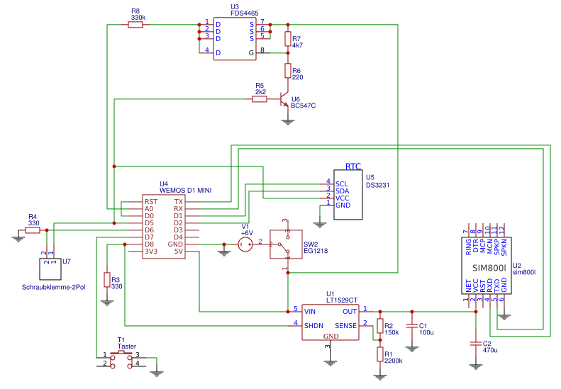

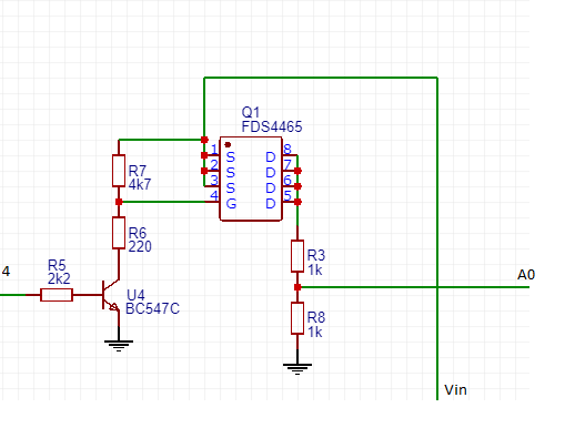

Hallo Leute,
ich bin gerade dabei eine kleine Schaltung zu bauen, bei der mit einem
Wemos D1 mini lite jede Stunde ein Eingang abgefragt werden soll, und
täglich eine Statusnachricht per SMS gesendet werden soll.
Die restliche Zeit befindet sich der Wemos in DeepSleep.
Betrieben wird das ganze über 4 x 1,5V AA Batterien in Reihe.
Da das Ziel dieser Schaltung ist, so Batterie schonend wie möglich und
somit so lange wie möglich zu laufen, würde mich interessieren, ob
jemand von euch noch einen Fehler in der Schaltung findet, oder
vielleicht einen Verbesserungsvorschlag hat, um wirklich die maximale
Laufzeit herauszubekommen.
Laut meinen Tests und Messungen würden die Batterien nach ca. 15 - 20
Tagen aufgebraucht (noch ca. 1,1V pro Batterie) sein.
Kann mir jemand helfen, um noch mehr Laufzeit heraus zu bekommen?
Danke für eure Hilfe
Noch kurze Infos zur Schaltung:
A0:
Hier wird die aktuelle Batteriespannung gemessen, welche über einen
FDS4465 Mosfet und BC547C Transistor geschaltet wird, um möglichst wenig
Energie während dem DeepSleep zu verbrauchen.
D5:
Ausgang, um alle angeschlossenen Bauteile zu aktivieren
D6:
Eingang, der abgefragt wird
Ein Magnetschalter ist an die Schraubklemme 2Pol gehängt.
(Durch D5 aktiviert)
D7:
Eingang, der Durch Taster auf GND geschaltet wird für Debug Funktionen.
D8:
Ausgang zu Einschalten des GSM Moduls (SIM800L) über den LT1529
Spannungsregler, der die Spannung auf 4V regelt.
TX/RX:
Kommunikation zum GSM-Modul.
D1/D2:
Kommunikation zum RTC-Modul DS3231
Warum nimmst du ein Modul mit WLAN, wenn du SMS verschicken willst?
Hier wird unnötig Energie verbraucht.

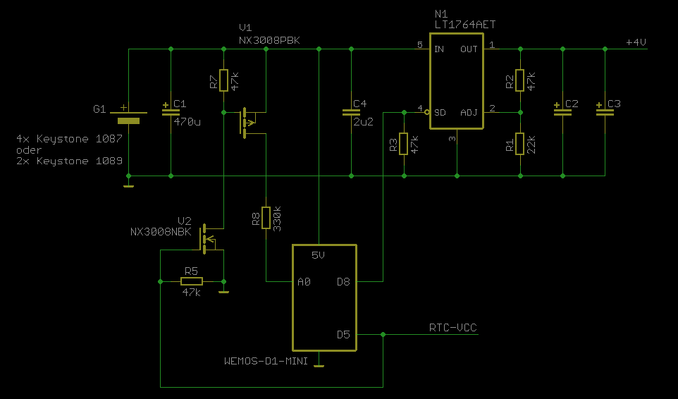

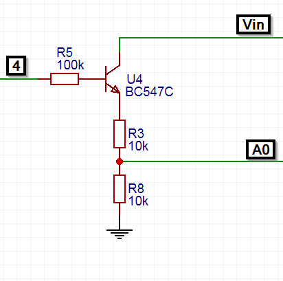

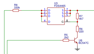

Die Widerstände rund um den BC547 könnten um den Faktor 10 oder mehr
vergrößert werden.
Ein kleinerer MOSFET würde dann immer noch schnell genug schalten.

Danke, das werde ich sofort versuchen.

Du könntest MOSFET und BC547 ganz weglassen und hinter dem LT1529
messen, der wird ja sowieso abgeschaltet. Damit misst du die wirklich
wichtige Spannung und weißt, warum die Message nicht gesendet wurde. Das
GSM-Modul zieht ja 2A und schaltet sich bei 3V aus.
Liefert eine normale Batterie überhaupt soviel Strom? Kurzzeitig muss
sie übrigens 5 bis 7A liefern, wenn der LT1529 einschaltet und die Elkos
auflädt.
1.5V Lithium-Primärzellen sind keine Lösung, auch wenn sie mehr Strom
liefern. Die haben 1.9V Leerlaufspannung, der WEMOS D1 MINI verträgt
aber nur max. 6.5V. Das ist ja auch mit Alkali-Mangan etwas knapp.
R3 und R4 könnten auch hochohmiger sein. D8 / R3 bleibt ja schon mal
minutenlang eingeschaltet, bis sich das GSM-Modul eingebucht hat und die
SM losgeworden ist.

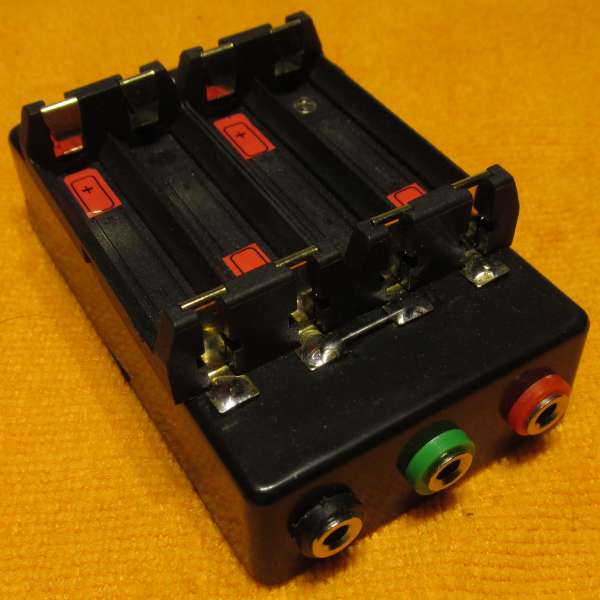

Gute Batteriehalter haben einen mechanischen Verpolungsschutz.

Ich möchte den Batteriestatus in Prozent ausgeben, das funktioniert dann
nicht.
Wenn ich messe, wenn das Gsm eingeschaltet ist, dann wird wegen dem
hohen Stromverbrauch das Messergebnis verfälscht (Spannungsrinbruch)
Gibt es vielleicht noch eine andere Möglichkeit?
> SM losgeworden ist.
Wie viel Ohm stellst du dir dabei vor?

Daniel E. schrieb:
> Kannst du mir einen empfehlen?
Verpolungsschutz leider nein.
Gute Batteriehalter ja, ich habe nachbestellt:
https://www.aliexpress.com/item/5Pcs-lot-2-AA-Battery-Holder-SMD-SMT-High-Quality-Battery-Box-With-Bronze-Pins-TBH/32822499807.html
Scheinen gleich denen zu sein, die Reichelt unter dem Namen "Keystone"
anbietet.
Zur Befestigung habe ich Löcher abgebohrt, die Wandstärke reicht für
M2,5-Senkkopf. Die roten Markierungen habe ich eingeklebt, weil man die
Polung schlecht sieht.

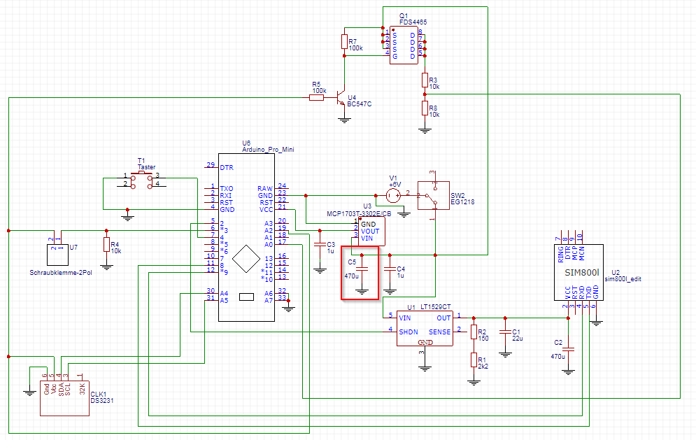

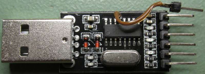

Ich habe mir jetzt einen Arduiono Pro mini bestellt und werde es mit
diesem versuchen.
Werde aber auch alle anderen Infos versuchen umzusetzen.
Ich hoffe ich darf mich bei weiteren Fragen noch einmal melden.
Daniel E. schrieb:
>> Mit welcher Hardware wirst Du den programmieren?
> Habe mir diesen bestellt:
> .. amazon.de ...
> Heute bekommen und funktioniert soweit alles.
Alles gut! Ich wollte nur vorbeugen, dass Du evtl. übersehen hast, dass
der ProMini kein USB an Bord hat.
Hoffentlich hast Du die Version mit 8 MHz gekauft, der kann vom
Spannungsbereich her direkt mit drei NiMh oder Alkalibatterien laufen,
ohne Regler(verluste). Er käme auch mit einer LiIon gut zurecht.

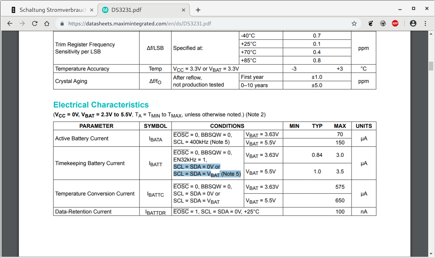

Daniel E. schrieb:
> Ich habe gerade bei einer Messung festgestellt, dass mein DS3231 während
> dem LowPower Mode 0,16mA zieht.
> Vcc ist dabei nicht aktiviert.
> Weiß jemand an was das liegen könnte?
Vielleicht, weil SCL und SDA eine höhere Spannung haben, als die
Batterie. Guck mal in die Electrical Characteristcs Tabelle, was da als
Rahmen-Bedingung für die niedrige Stromaufnahme angegeben ist.
Logic 1 Input SDA, SCL VIH
0.7 x VCC min
VCC +0.3 V max
Logic 0 Input SDA, SCL VIL
-0.3 min
0.3 x VCC max
Das würde meiner Meinung nach genau passen oder verstehe ich etwas
falsch.
Habe eine Varta Cr2032 mit 3V im DS3231 und der Arduino läuft mit 3,3V

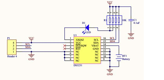

> diese plötzlich an.
Reden wir aneinander vorbei? Ich hatte das so gemeint:
AVR                        RTC
   I/O  o-----+----+-----o VCC
             |_|  |_| 2x 4,7k
    SDA o-----+----)-----o SDA
    SCL o----------+-----o SCL
Für den Standby-Betrieb setzt du den I/O Pin auf Low. Bei SDA und SCL
müssen die internen Pull-Up Widerstände im AVR deaktiviert sein.
Um die Uhr abzufragen, schaltest zu den I/O Pin auf High, danach kannst
du über I²C kommunizieren.
Hast du deinen RTC Chip als Modul mit Platine gekauft und das ist
eventuell noch irgendwas mit drauf, was nicht sein soll?
Ja genau diese Schaltung ist auf dem Modul fix fertig oben, nur mit 10k
Widerständen. (siehe Anhang)
Ob sonst noch ein Stromfresser oben ist weiß ich nicht.
Das Modul hat allerdings auch noch einen EEPROM.
Die LED am Schaltplan habe ich bereits entfernt.
Ich habe jetzt die Widerstände vom Modul entfernt und die Schaltung mit
4k7 Widerständen nachgebaut --> leider selbes Ergebnis

> Wenn Du die Versorgung des Uhrenmodules abschaltest und A4 / A5 auf low
> bringst, darf da kein Strom fließen
Wenn ich diese Pins als Output 18 und 19 definiere und auf Low setze vor
dem Sleep, kann dann die Verbindung zum RTC trotzdem noch stattfinden
nach dem Wakeup?
Ich brauche diese ja dann zum einen für SDA und SCL als Analogpins und
zum andern als digitale Pins.
Offensichtlich sind die internen Pull-Up Widerstände des
Mikrocontrollers an SCL und SDA eingeschaltet. Diese haben ca 50k Ohm.
Sie ziehen die Pins im Standby Modus ein bisschen hoch und das stört
jetzt.
Das kannst du ganz leicht nachprüfen: Stecke das RTC Modul ab. Wenn dein
Multimeter dann an diesen Pins eine Spannung misst, dann sind die
Pull-Up Widerstände aktiviert.

Daniel E. schrieb:
> Es hat funktioniert...0,16mA weniger Stromverbrauch im LowPower
Passt rechnerisch: 47k an 3,3V ergibt nach Herrn Ohm rund 0,07mA, mal
zwei wären 0,14mA.
Wo bist Du jetzt angekommen, ich hoffe, Gesamtstrom im Sleep deutlich
unter 0,1mA?

Betreibe den Arduino noch über den RAW Pin mit dem originalen
Spannungsregler. Werde allerdings auf den MCP1703t-3302E umsteigen und
hoffe, dass ich damit noch einmal einen Sprung nach unten mache.
Zur Zeit braucht der Arduino alleine ca.0,1mA im Sleep ohne Power LED.
Ich würde erwägen, den AVR direkt an die Batterie zu hängen (notfalls
durch eine Diode, um von den 6V etwas runter zu kommen) und für den Rest
einen abschaltbaren Spannungsregler zu verwenden.

Daniel E. schrieb:
> Betreibe den Arduino noch über den RAW Pin mit dem originalen Spannungsregler.
KB33 = MIC52205?
Bei <100µA Last hat der laut Datenblatt um 100µA Querstrom, passt auch
zu Deinen Werten.
Jou, den MCP hatte ich vorgeschlagen, habe einige verbaut. Falls Du
Beschaffungsprobleme hast, geht auch MCP1702, bei dem ist nur die
maximal zulässige Eingangsspannung geringer.
Die LEDs auf dem ganzen Arduino-Zeugs sind eine wahre Pest, da wird mit
den 1k-Vorwiderständen unnötig Strom verblasen.
Daniel E. schrieb:
> Muss ich für den MCP1703 einen Keramik Kondensator verwenden oder würde ein Elko
auch reichen?
Die Dingelchen sind hier als sehr schwingfreudig aufgefallen, nur Elko
würde ich nicht machen. Ich betreibe die mit guten Folienkondensatoren
WIMA MKS oder vergleichbar. Erstmal aufbauen, Kondensatoren dicht dran
platzieren. Wenn die Ausgangsspannung nicht stimmt und sich ändert, wenn
man mit dem Finger auf die Anschlüsse patscht, schwingt er.

Daniel E. schrieb:
> Auf meinem DS3231 Modul
ist das wirklich ein Bild von DEINEM Modul?
Die Diode und der R 201 sind zum LADEN eines LiR 2032 Akkus, CR 2032
kann soll man nicht laden und wenn man LiR laden will wird 5V benötigt,
bei 3.3V Versorgung kann die Diode weder vernünftig leiten zum Laden
noch ist es sinnvoll überhaupt die "Ladeschaltung" auf dem Modul zu
lassen!
Also R201 oder Diode runter.
> lassen!
Nein, ist kein Bild von mir.
R201 ist bereits entfernt.

Ich hätte schon wieder eine Frage ;)
Da ich gerne die noch verbleibende Batteriespannung messen möchte, um zu
wissen wie weit die Batterien schon entladen sind, möchte ich diese über
einen Spannungsteiler auf z.B. A0 messen.
Leider verstehe ich die Schaltung von Bauform B. nicht wirklich.
Kann mir jemand einen Transistor empfehlen oder die Schaltung von
Bauform B. erklären?
Ich möchte, wie beim gesamten Projekt, die zu messende Spannung über
einen digitalen Output so stromsparend wie nur möglich schalten können.
Und das mit so wenigen Bauteilen wie möglich, um Platz zu sparen.
Danke
Daniel E. schrieb:
> Das wäre meine aktuelle Schaltung
Die Schaltung legt den Spannungsteiler nur dann auf die Batterie, wenn
gemessen werden soll - richtiger Ansatz, um den Ruhestrom zu sparen.
Insgesamt würde ich die Widerstände höher wählen, da fließt unnötig
Strom: R3-R8 auf 10k. R7=100k, R6 entfällt, R5=100k oder mehr. Bitte
nicht nach der Berechnung fragen, ist über den Daumen geguckt.
Falls es zu Fehlmessungen kommen sollte, parallel zu R8 einen
100nF-Kondensator setzen, dann aber nach dem Einschalten geschätzt 5ms
delay bevor gemessen wird - habe ich in einer meiner Anwendungen so
gemacht.
Wenn ich einen kritischen Wert messe, mache ich eine erneute Messung, in
der ich aus zehn Werten über 20ms einen Mittelwert bilde. Ich reagiere
erst dann, wenn auch dieser kritisch ist, um Störeffekte los zu werden.
Das ganze Gebilde wird bei Dir etwas kritisch, weil ich nicht sehe, wie
stabil die Referenzspannung des ADC vom Tiny sein wird. Ich fürchte,
dass Du am Ende der Batterien Dummfug misst, weil Deine 3,3V nicht mehr
zuverlässig sind, der µC aber noch immer läuft.
Vielleicht kann Stefanus dazu mehr sagen, hat der Tiny eine interne
Referenz?
R8=10k scheint mir sinnvoll. Ich glaube, dass dann wahrscheinlich kein
Kondensator nötig ist, da die Ausgangsimpedanz des Spannungsteiler so
knapp unter 10k ist, was gemäß Datenblatt ausreicht.
Du hast richtig vermutet, dass die interne Referenzspannung bei zu wenig
VCC nicht mehr funktioniert. Sie sinkt dann etwas ab. Irgendwo im
Datenblatt steht, wie viel VCC nötig ist, damit der ADC und seine
Referenz vollständig funktioniert. Ich meine mich zu erinnern, dass es
war etwa 3V waren.
> gemacht.
Danke werde ich so umbauen.
Habe auch schon überlegt die Messung öfter zu machen, um ein genaueres
Ergebnis zu erhalten.
Ich glaube, bevor ich in den kritischen Bereich komme funktioniert das
GSM-Modul auch schon nicht mehr... ich werde es einfach versuchen.
Den MOSFET habe ich genommen, da ich ihn bereits zu Hause hatte, gibt es
eine andere Möglichkeit mit 1 oder 2 bipolaren Transistoren?
> war etwa 3V waren.
Wenn ich den ProMini über den MCP betreibe vermute ich, dass ich gar
nicht in diesen Bereich komme, da das GSM Modul eine höhere Spannung
benötigt als der Arduino und deswegen meine Batterie schon bei einer
höheren Spannung "leer" sein wird. Oder liege ich da falsch?
Sicher, es gibt immer andere Möglichkeiten mit anderen Bauteilen. Aber
das hilft keinem weiter.
Daniel E. schrieb:
> Was würde sich ändern, wenn ich den Mosfet weglasse und nur mit dem
> BC547C schalte?
Ja, es würde so nicht mehr funktionieren.
Bei einem bipolaren Transistor mit Emitter als Ausgang gilt immer: Die
Ausgangsspannung ist ca. 0,7V
a) bei NPN: geringer
b) bei PNP: höher
als die Spannung an der Basis. Der Strom durch die Basis ergibt sich aus
dem Last-Strom geteilt durch den Verstärkungsfaktor des Transistors.
Das ist nicht der von Dir gewünschte Effekt. Du musst einen PNP
Transistor verwenden und von diesem den Kollektor als Ausgang. Dann gilt
die Regel:
Der Transistor schaltet durch, wenn die Spannung an der Basis um 0,7V
a) bei NPN: höher
b) bei PNP: geringer
ist, als am Emitter. Der Strom durch die Basis-Emitter Diode muss z.B.
durch einen Widerstand begrenzt werden. Er muss höher sein, als der
Last-Strom geteilt durch den (min.) Verstärkungsfaktor des Transistors.
Egal of PNP Transistor oder P-Kanal MOSFET, du solltest bei der
Auslegung der Schaltung bedenken, dass die Ausgangsspannung des I/O Pins
bei High geringer ist, als VIN. Falls Dir nicht klar ist, welche
Konsequenzen sich daraus ergeben, dann frage nach. Ich würde es
allerdings begrüßen, wenn du zuerst mal selbst drüber nachdenkst, wegen
dem Lern-Effekt.
> a) bei NPN: höher
> dem Lern-Effekt.
Ok ich glaube ich verstehe es:
Ich nehme einen PNP Transistor, um meine Spannungsversorgung
unverfälscht messen zu können. Da die Spannung meines digitalen Output
des Arduinos aber geringer als die Versorgungsspannung ist würde der
Transistor dauerhaft durchschalten. Deswegen verwende ich am besten
einen NPN Transistor über den ich den PNP auf GND schalten kann, wenn
ich messen will. Somit ist mein OUTPUT nur auf HIGH, wenn ich ihn
wirklich brauche und ich schalte meine Messung stromsparend ein und aus.
Ist das richtig?
Genau, das wollte ich hören.

Jetzt ist es nur leider so, dass an der Kollektor-Emitter Strecke immer
ein bisschen Spannung abfällt (ich schätze in diesem Fall ca 100mV), was
deine Messung verfälscht. Kann man in der Software berücksichtigen. Mit
einem MOSFET wäre der Spannungsabfall annähernd Null.
Ok, also ist meine oben gepostete Schaltung mit dem Mosfest genau das
richtige für diese Anwendung?
Oder soll ich statt dem BC547 auch einen Mosfet verwenden?
Wenn Du genug Bauteile herumliegen hast, kann anstatt des BC547 auch ein
N-FET eingesetzt werden. Würde ich nicht tun, der BC ist billiger und
erfüllt zweifelsfrei die Funktion.
Oben unbedingt den LowLevel-Logic-FET belassen, hat Stefan erklärt.
> Ich finde die Schaltung mit dem MOSFET gut.
Zustimmung.
es reicht ein einziger logic level FET im Spannungsteiler wenn du mit
ca 1.5 - 2V weniger Meßbereich als Versorgungsspannung leben kannst.
Siehe Batteriewächter  hier T2 = BSS138
https://www.mikrocontroller.net/articles/Batteriew%C3%A4chter#Prozessorteil
https://www.mikrocontroller.net/articles/Datei:BMON_1048_PIC.PNG
Gruß Anja

Ich habe leider schon wieder eine Frage.
Ich habe die Schaltung komplett auf einer Lochrasterplatine aufgebaut
und getestet. (Nur ohne dem MCP1703, da ich ihn noch nicht hatte,
sondern noch über den RAW Pin mit dem Spannungsregler vom Pro Mini)
Dabei hat alles super funktioniert.
Nun habe ich mir eine Platine geätzt und alles verlötet. In der
Zwischenzeit ist der MCP1703 gekommen, deswegen habe ich den Regler vom
Pro Mini entfernt und den MCP mit 1µF Keramikkondensator auf Input und
1µF Keramikkondensator auf Output verwendet.
Leider bricht mir beim Einschalten des GSM Moduls die Spannung so weit
zusammen, dass der Arduino einen Reset macht.
Zum Testen habe ich an den Input des MCP noch einen 470µF Elko gelötet.
Damit funktioniert die Schaltung wieder.
Das ist allerdings sehr unschön, da der Elko sehr lange zum Entladen
braucht, wenn man das Gerät aus- und wieder einschalten möchte.

Würden die Folienkondensatoren statt den Keramik besser funktionieren?
Verstehe nicht, was zwischen Lochrasterplatine und geätzter Platine noch
für ein Unterschied sein könnte (außer dem MCP).
Könnten die Leiterbahnen zu schmal sein?
Verwende für fast alles 0,4mm Breite, außer bei der Versorgung des
Wir gehen davon aus, dass der MCP1703 nur den Controller versorgt, für
das GSM-Modul kann er den Strom (<250mA) nicht.
> Zum Testen habe ich an den Input des MCP noch einen 470µF Elko gelötet. Damit
Das deutet darauf hin, dass Deine Batteriespannung bei dem hohen
Stromimpuls des GSM-Moduls so weit einbricht, dass der MCP die 3,3V
nicht mehr halten kann.
Das kann am Verhalten der Batterieen liegen, aber auch durch eine
ungeschickte Leitungsführung verursacht werden. Dicke Leitung von der
Batterie zum GSM, und ebenfalls direkt von der Batterie zum MCP, kein
gemeinsamer Weg.
Damit wirst Du Dich abfinden müssen.

Kann ich den Kondensator beim Ausschalten irgendwie schneller entladen?
Also bricht die Versorgungsspannung der Arduino ein.
Der I/O Pin des AVR Mikrocontrollers liefert allerhöchstens 50mA, das
würde deinen Spannungsregler noch lange nicht überfordern - selbst wenn
die Transistorschaltung dahinter fehlerhaft wäre.
> Das GSM wird über den LT1529 versorgt
Hängen denn beide Spannungsregler an einem gemeinsamen Netzteil? Dann
könnte es am Netzteil liegen, oder an den kabeln. Insbesondere
Steckbretter und Dupont Kabel haben oft überraschen hohe
Innenwiderstände.
Mit einem Oszilloskop kannst du das schnell herausfinden, indem du auf
eine fallende Flanke bei ca 2 Volt triggerst.
Dazu hätte ich gerne mal den aktuellen Schaltplan deines Aufbaus. Und
dann gibst du dort bitte genau an, welchen Kondensator du meinst.
> Innenwiderstände.
Bekommst du sofort
Das ist die aktuelle Schaltung. Ist leider etwas unaufgeräumt, da ich
schon sehr oft die verschiedenen Pins getauscht habe, um auf der Platine
den Platz richtig auszunutzen.
Es handelt sich um den rot markierten C5.

Werde heute versuchen die Stromversorgung des GSM noch zusätzlich mit
Drähten zu verbinden und dann zu testen.
Habe nämlich auch die Befürchtung, dass meine Leiterbahnen zu schmal
sind und einfach der Innenwiderstand viel zu hoch ist.
Bei der Testplatine ging es nämlich mit Dupont Kabel auch nicht aber mit
0.3mm^2 Drähten funktionierte dann alles ohne Probleme.
Wenn es mit dickeren Leitern funktioniert kann ich hoffentlich C5
wierder komplett weglassen

Argh, ich hatte schon das Gefühl irgend etwas vergessen zu haben.
Du willst den Kondensator vermutlich nur beim Ausschaltern entladen,
weil sonst der Entladewiderstand die Stromaufnahme in die Höhe treiben
würde. Dazu würde den SW2 umdrehen:
                 SW2
        22 Ohm  "aus"
GND |---[===]---o
                   o------- Kondensatoren und Spannungsregler
Vin 6V   o------o
Batterie
               "an"

Manfred schrieb:
> Dicke Leitung von der Batterie zum GSM, und
> kein gemeinsamer Weg.
