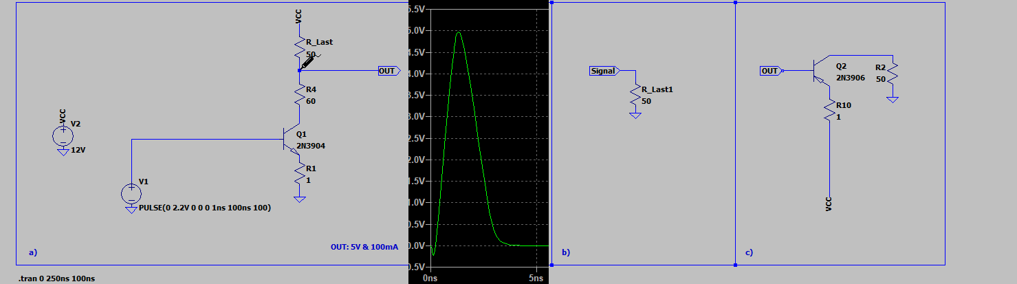

ich habe eine Schaltung (in a) dargestellt), in der eine Last (R_Last)
mit einem NPN Transistor (2N3904) betrieben wird. Ich würde gerne die
Schaltung ändern, da die Last direkt mit Massebezug betrieben werden
soll (dargestellt in b) im angehängten Bild).
Das Ausgangssignal OUT in c) treibt einen PNP Transitor (3906) um die
Last mit Massebezug zu betreiben. Problem ist, sobald die Basis des PNP
Transitors mit der Schaltung dargestellt in a) verbunden wird ändert
sich das Signal am OUT-Ausgang - die fallende Flanke fällt langsamer und
weitet so die Signalbreite des Signals an R_Last1.
Ich habe zu der Schaltung(en) nun ein paar Fragen:
- Ist die Schaltung in c) so korrekt und kann diese mit Schaltung a)
betrieben werden?
- Kann das Problem mit der fallenden Flanke an R_Last1 irgendwie behoben
werden?
- Gibt es andere Tranistorkonfigurationen (mit 2N3904/2N3906/2N2396) die
mit einem Signal von 2.2V (P-P) und einer ungefähren Signalbreite von
2ns R_Last mit 50Ohm und 100mA treiben kann?

Bitte die .asc datei einstellen.  :-)
Vereinfacht die Bearbeitung erheblich.
Zum einfachen Vergleichen können beide Schaltungsvarianten
eingetragen werden und gleichzeitig smuliert werden.
mit
.model ako transistor ltspice
https://ltwiki.org/?title=Undocumented_LTspice#AKO_Aliases_.28A_Kind_Of.29
können einzelne Transistoren direkt in der Schaltung getestet werden.
Falls einzelne Werte dieser Transitoren für das einfachere Verständnis
geändert werden sollen, so müssen diese Werte extra aufgeführt werden.

un der Widerstand kann mit .step verändert werden
Beitrag "LTspice step und param"
