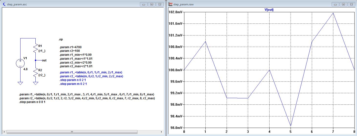

#3917337
Parameter gehen in .step meines Wissens nach nicht.
Hier mal meine zwei Ersatzlösungen.
Im Momemnt habe ich die eindimensionale Lösung aktiv gemacht, weil dort
das Ergebnis vermutlich am ehesten dem Gewünschten entspricht. Der
Startpunkt ist bewusst bei den nominalen Werten gewählt.
Wenn man die "Box" mit der blauen Schrift(Kommentar) aktiviert und die
Andere zu Kommentar macht, dann bekommt man die zweidimensionale
Version.
Helmut

Werde es jetzt mit einer Tabelle durchspielen. Da sind die Beispiele die
von Helmut sehr schön. Danke für die vielen Beispiele, die ihr mir
verlinkt, hochgeladen und erklärt habt <Daumen hoch>
Das Ein-/ und Zweidimensionale Beispiel sind gute Beispiele für die
Verschachtelung von Simulationen.
