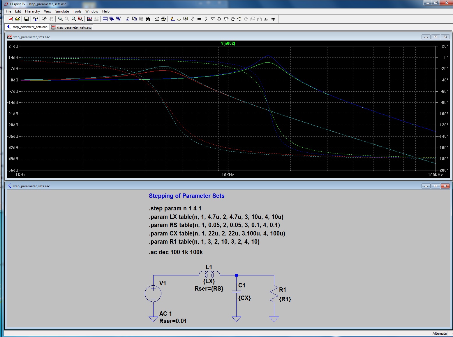

Ich habe mal gehört das es in LTspace eine Funktion gibt die machen
kann, dass man einem Bauteil 3 Werte geben kann und das dann die
Schaltung mit den 3 Werte simuliert wird und die Ergebnisse
nebeneinander darstellt werden.
Weiss jemand von euch wo diese Funktion ist?
Hallo Helmut,
"Stepping of Parameter Sets" habe ich nicht ganz verstanden.
> .param LX table(n, 1, 4.7u, 2, 4.7u, 3, 10u, 4, 10u)
hier haben wir die Angabe von 4 Werten und wir haben auch 4 Ergenisse,
also 4 Steps.
1, 4.7u,
2, 4.7u,
3, 10u,
4, 10u
> .step param n 1 4 1
Hier wird die Variable n gesetzt. Was für eine Bedeutung hat n? Ist n
ein Multiplikator. Wenn ich die Folge auf 1 2 3 setze gibt es eine
Fehlermeldung. Warum sind es nur drei Werte?
mfg klaus

Ist doch ziemlich eindeutig was da passiert - wenn man sich mal in der
Hilfe von LTspice die Bedeutung des ".step param" Befehls angeschaut
hat!!! ;)
n ist der Parameter, der von 1 bis 4 mit der Schrittweite 1 durchlaufen
wird, also n=1,2,3,4
Wenn Du schreibst: ".step param 1 2 3" dann fehlt einerseits die
Laufvariable bzw. der eigentliche Parameter für den der .step Befehl
gilt und anderseits kann ich nicht von 1 bis 2 mit einer Schrittweite
von 3 zählen -_-

>> .step param n 1 4 1
<Begin> <Ende> <Schrittweite>
Ich hatte hier wohl nur die Liste im Kopf.
mfg klaus

"1 2 3" war von mir etwas verkürzt wiedergegeben. Vollständug hätte es
heissen müssen:
.step param n 1 2 3
Was ja von der Anwendung der Syntax
.step param <Variable> <Beginn> <Ende> <Schrittweite>
ja falsch gewesen wäre. Beginn + Schrittweite darf ja nicht grösser als
Ende sein. Also alles im grünen Bereich.
